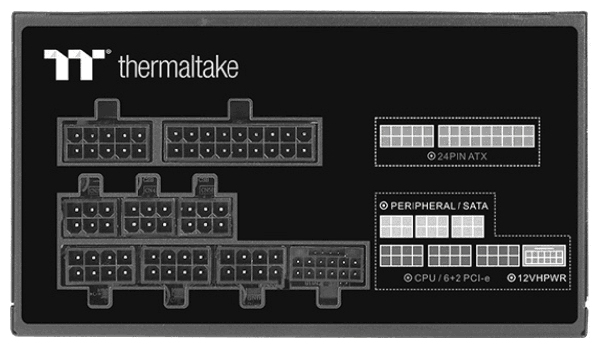

Bin fast fertig, momentan schließe ich den Thermaltake an.
Kann mir bitte jemand sagen, wozu dieses eine, dicke Kabel (Beschriftung an beiden Enden: 300W) da ist.
Ich vermute, dass dies für ganz neue Grafikkarten da ist, bin mir aber nicht sicher. Am Thermaltake steht: 12VHPWR.
Angeschlossen habe ich jetzt:
1x ATX (in 2 Teilen) (oben)
2x SATA & 1x Stromanschlüsse (Mitte)
1x CPU & 1x PCIe Grafikkarte (teilt sich dann in 2 Anschlüsse an der Graka) (unten)
Mehr werde ich ja nicht brauchen, oder?
Am Mainboard habe ich die Vorderfront angeschlossen (Ein/Aus, Reset usw.), 1x USB (die vorderen beiden), Audioanschluß Frontpanel (Mikro, Kopfhörer).
Das sollte eigentlich ja auch schon alles gewesen sein. Oder brauche ich noch mehr?
Habe ziemlichen Schiss vor dem ersten einschalten, daher frage ich lieber vorher, ob ich nicht doch etwas vergessen habe.
ja das ist für grafikkarten mit dem neuen anschluss
solange du keine abstandshalter zuviel unter dem mainboard hast, sollte nichts passieren
zeig uns zur not mal das ergebnis bevor du die kiste anwirfst.

Und meine ASUS Dual GeForce RTX 4070 hängt ja schon am Strom. Unten 2. von links neben CPU, das geht mit Verteilung in 2 Stecker in die Graka.
