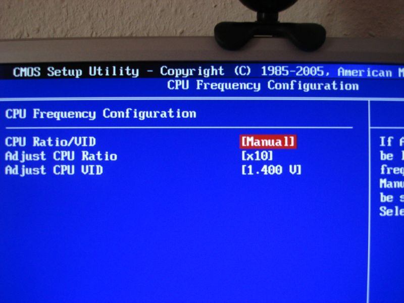

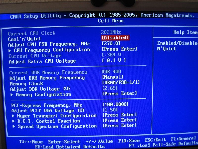

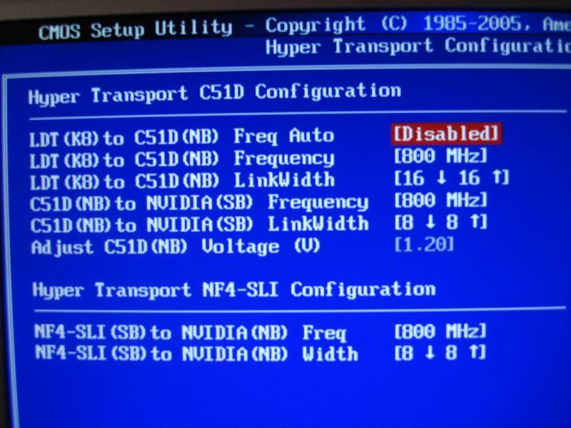

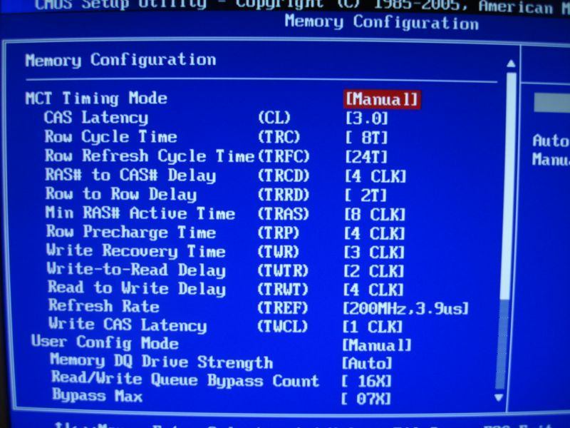

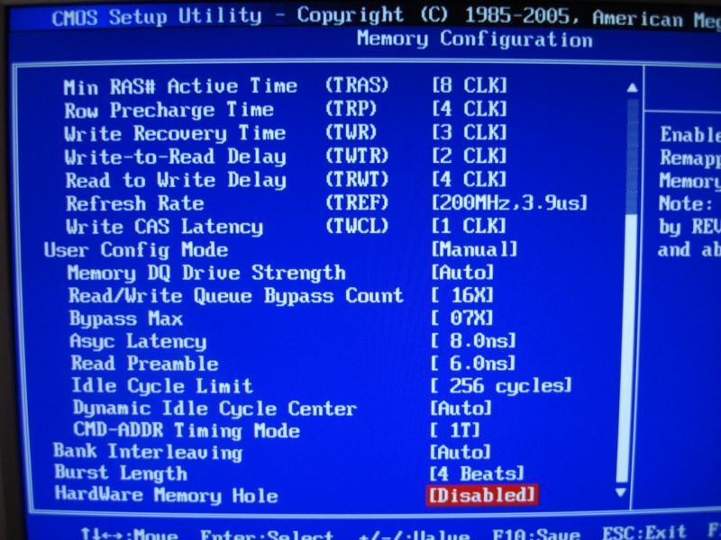

K8N Diamond Plus Overclocking
Hi,
ich hab an meinem Board folgende Bioseinstellungen. Wollte fragen ob jemand noch einen Tip hat. X2 3800+ und 2x Samsung 1GB UCCC
Vieleicht mehr FSB, weniger Multi dann aber wie HT ect...

Hab ich mir schon angesehen. Aber mit FSB, HT und Taktfrequenz ist da leider nicht viel. Und ein Profi bin ich bei der Sache noch nicht. So wie es ist hab ich es mir jetzt auch erst mal zusammengelesen und eingestellt. Aber da geht sicher noch was. Drum frag ich lieber.
Ob und wieviel da noch geht kann man wohl nicht sagen. Das must du schon, wie Mmichel schon sagte, selbst austesten.
Ich würd als erstes mal schauen wie hoch du mit der CPU kommst. Um den Speicher auszuschliessen machst erstmal nen Teiler rein. Testen kannst z.B. mit Prime.
Dann kommt der Speicher dran - kleiner Multi und Speichertakt hoch.
Ansonsten kann ich dir noch folgende Lektüre ans Herz legen: http://www.planet3dnow.de/vbulletin/showthread.php?t=182086
