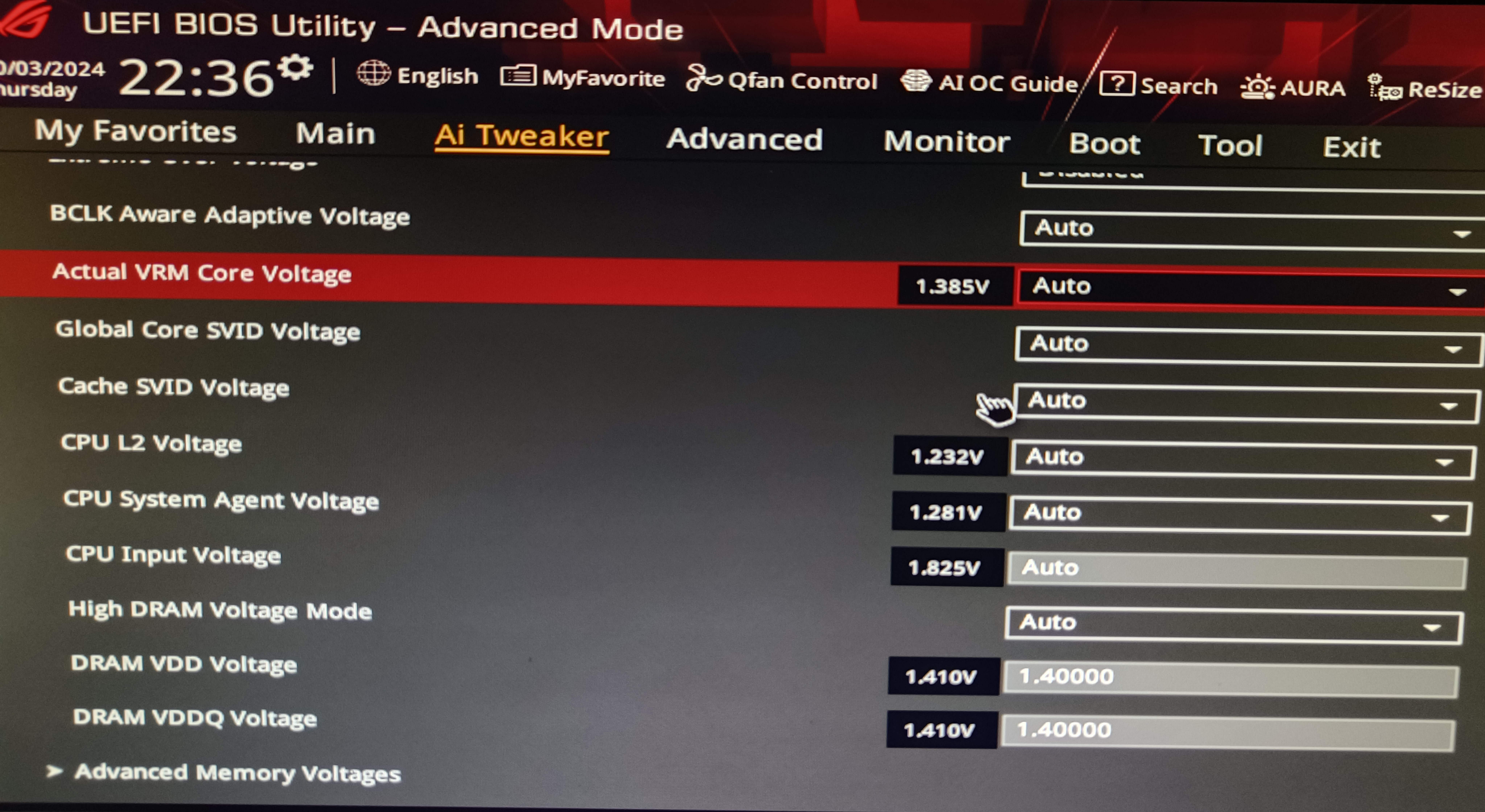

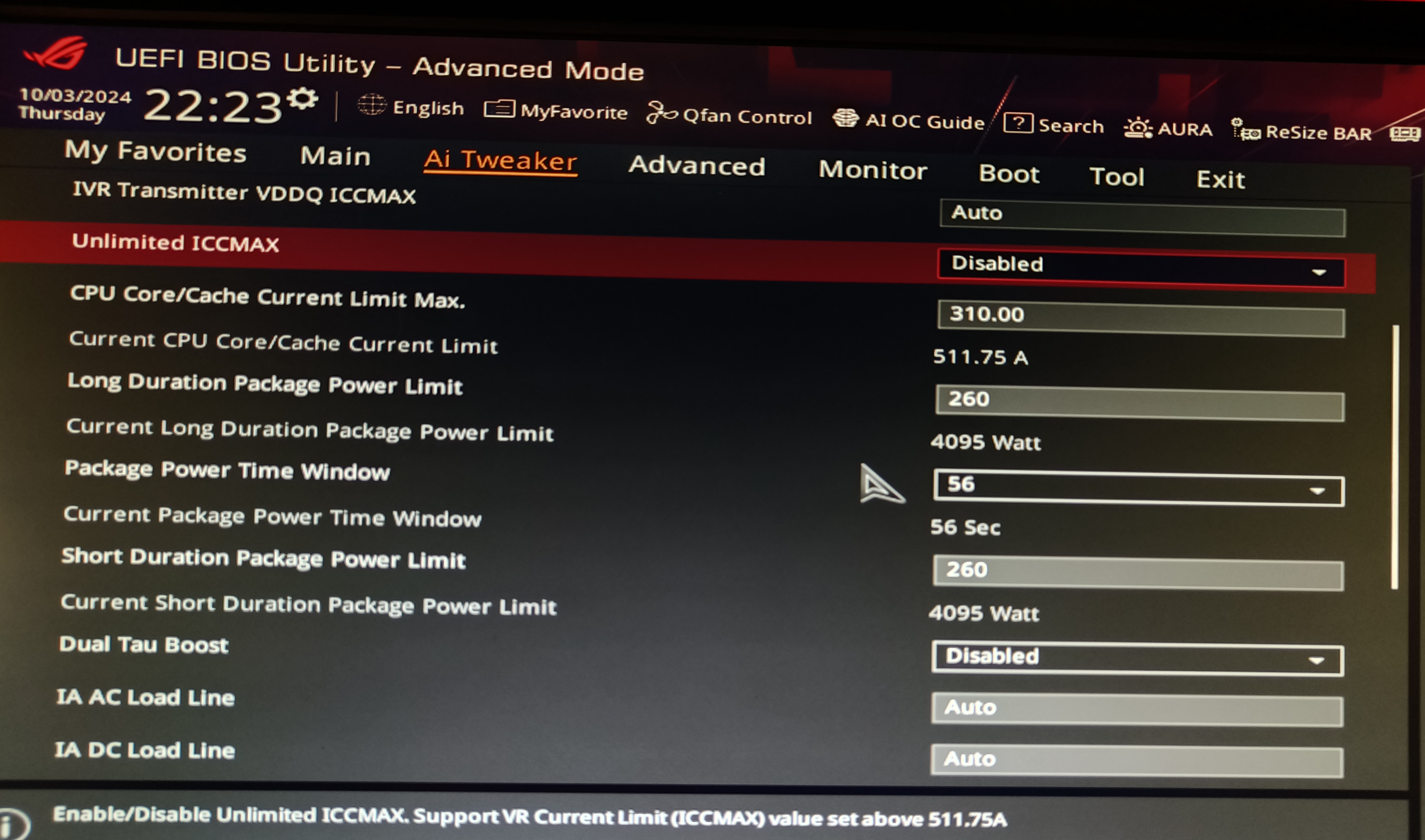

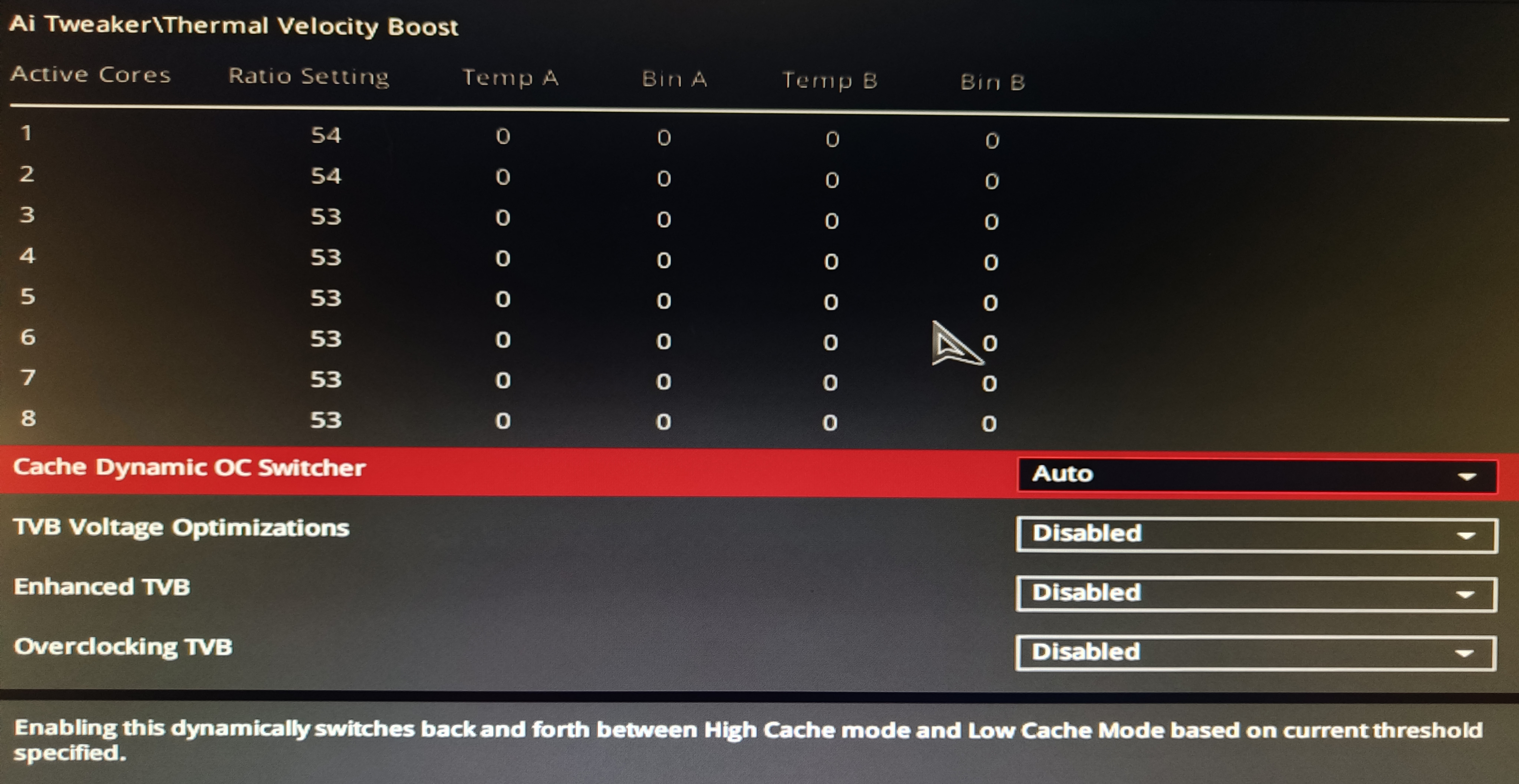

Also dann hab ich mal folgendes eingestellt:
TVB und ICCMAX disabled - Currentlimit auf 310A und P1/P2 auf 260W

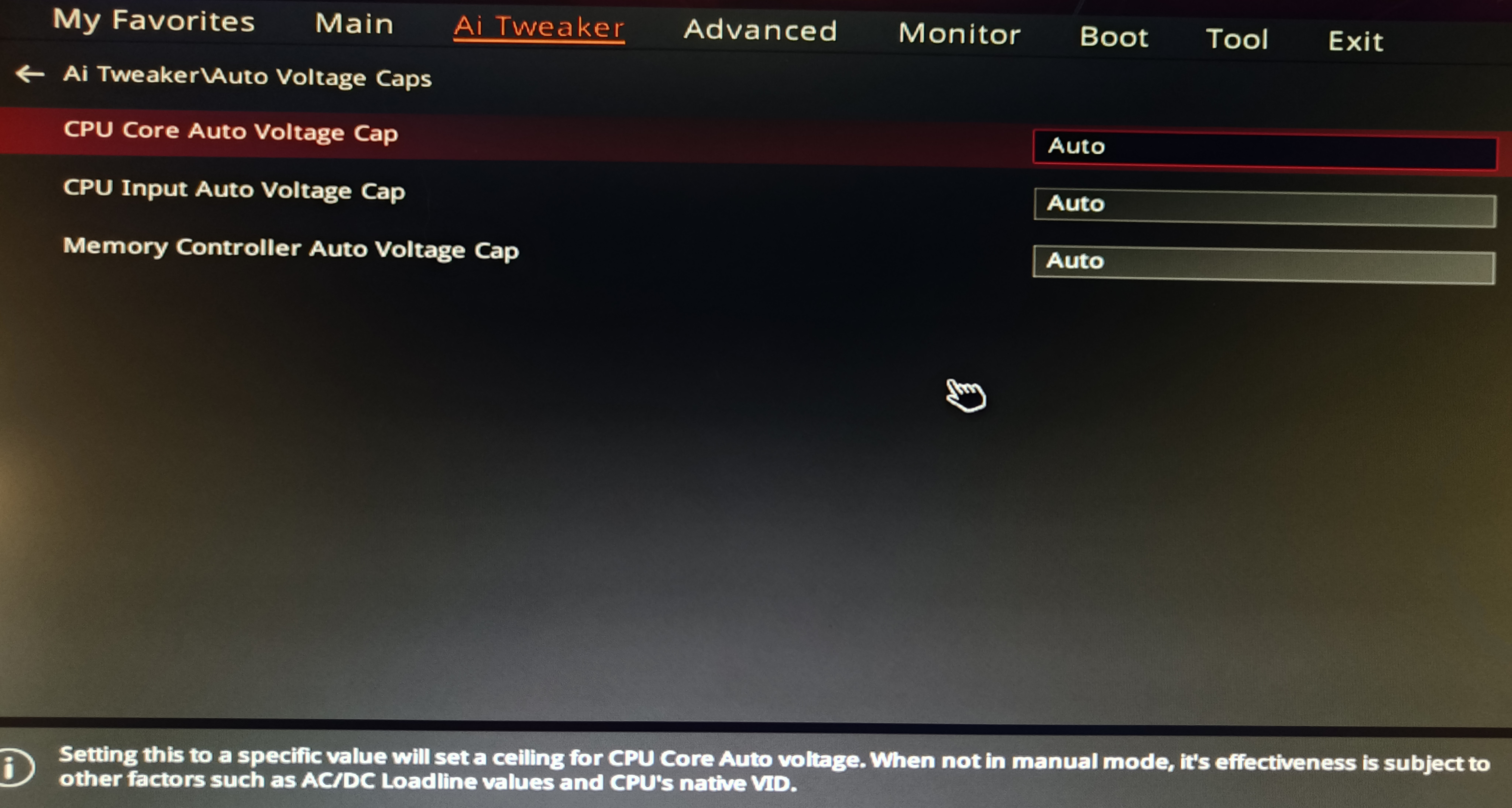

Und Spannung könnte ich ggf mit dem Voltage Cap machen?
Oder ansonsten ist es doch die Actual VRM Core Voltage oder nciht?

...also beim Apex gibt es diesen Eintrag

Danke für den Tipp mit dem Screenshot.
Und den Eintrag hab ich auch. Hast du noch nen Tipp, wo kann ich mich am besten zum Thema einlesen?

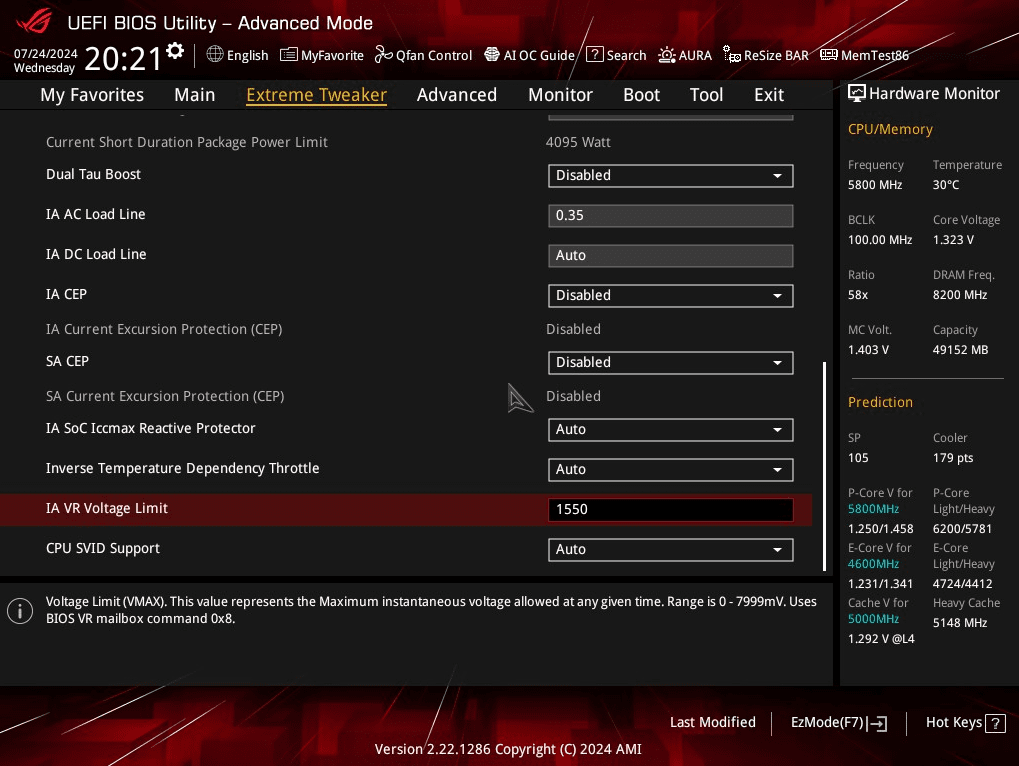

okay, @n0iz4 deine Bios 1303 Angaben sind die alt oder hast du zurückgeflasht? Wenn du zurückgeflasht hast, bleibt der neueste Microcode normalerweise bestehen, es sei denn man hat beim Strix, wie beim Apex, die Möglichkeit einen älteren microcode auszuwählen.
Falls du auf 1303 zurückgeflasht hast und es läuft so wie oben beschrieben zufriedenstellend, setze nur IA VR Voltage Limit auf, sagen wir 1510mV oder noch weniger da 13700K..., und teste das System. Ich habe festgestellt das mit einer zu niedrigen VR einstellung Probs auftreten, der scheint schon sehr viel früher zu begrenzen. Zumindest im Vergleich mit den Spannungen die wir ohne physisches Oszilloskop tracken können. Im Übrigen fahre ich nahezu 100 % mit dem 2102 Bios , da ist noch nix mit den entsprechenden microcode Updates, allerdings habe ich ein neueres Bios auf dem 2. Bios Chip, das ist eben einer der Vorteile eines Apex Boards, ups wobei - hoffentlich bekommt das Z890er Apex auch den 2. Bios Chip........
Also wenn du mich fragst, bleibe beim 1303 - stelle IA VR Voltage ein und mach dich nicht kirre...

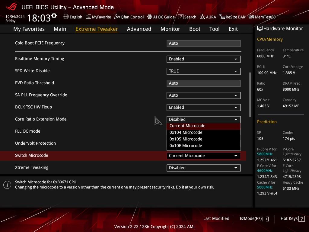

Heute Morgen habe ich dann nach den 2503 Tests wieder auf 1303 zurückgeflasht. Microcode 115 - auswählen kann ich dort keinen (dies konnte ich nur beim 2503 Bios).

Zurück zu deinem Tip: Was meinst du mit wie viel mV ich beim IA VR limit anfangen sollte? 1450mV? Und womit sollte ich das dann am besten Testen, CB23?

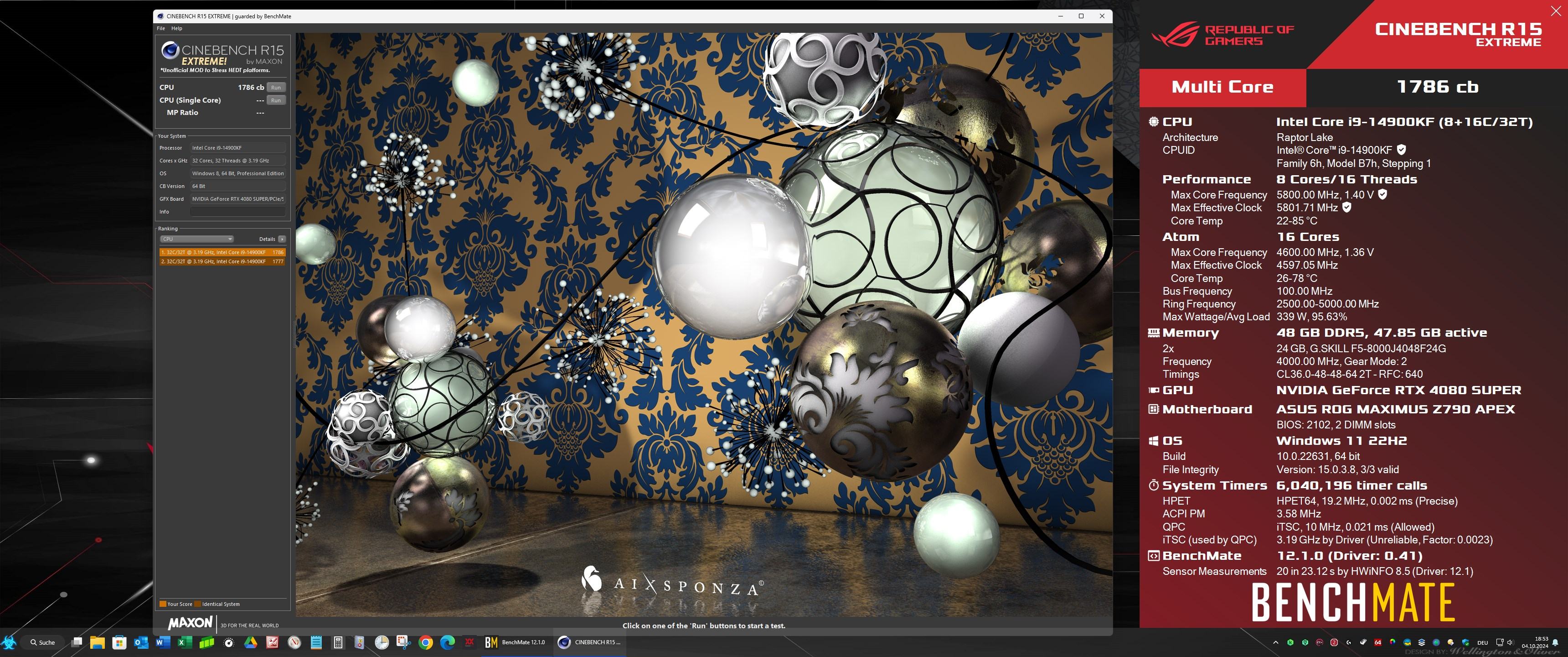

@n0iz4 CB23 nicht zwingend , meine Beobachtungen : CB R15 extreme 1-2 x reicht, wenn man mit der Temperatur / Leistung weiterkommt dann auch mehr - meiner ist komplett offen und je länger ich das laufen lasse desto heißer wird´s - kein Bock drauf - also 2x reicht völlig , danach CBR15 - auch 2x . Du wirst in der realen Welt keine solch hohen Lasten wie Cinebench fahren - also übertreib´s da bitte nicht. Insbesondere wenn PL1 /PL2 ICCmax offen sind (wie bei mir - okay 490Ampere ist bei mir gesetzt - ist aber nur Alibi :LOL:) . Diese beiden Cinebenches scheinen insgesamt, als auch auf einen instabilen RAM anzusprechen. Im Gegensatz zu CB R23 .Ich empfehle dir den standard RAm takt laufen zu lassen, war 4800 oder 5600 ich weiß es gerade nicht mehr genau um dann CBR15 / CBR15 extreme laufen zu lassen. Halten die beiden oder auch nur einer an ist es ein Problem, was noch NICHT heißt das deine CPU einen weg hat - ganz wichtig. Zudem bin ich eben auf das hier gestoßen- auch interessant..... Klick mich......... Alles was ich hier schreibe habe ich mehr oder weniger aus den Videos von buildzoid zu dem ganzen Intel schlamassel (ein Danke an der Stelle). Achso meiner läuft aber auch 58/46/5,0 - 8000CL36.
Gerade frisch:
Also ich habe deutlich weniger Probleme in den beiden Cinebench R15 seit ich von 8200er RAM (CL38) auf 8000 CL36 runter bin.
Achso und leider bin ich zu blöd den microcode einem gewissen BIOS zuzuordnen aber grundsätzlich sieht´s bei meinem Board so aus ....
Edit: Und trotzdem sind meine Settings auf Kante genäht... bin mir sicher das, wenn ich CBR15 extrem 3x laufen lasse, er crasht. Aber wie gesagt , du wirst nie solche Lasten fahren im realen Scenario.

@n0iz4 CB23 nicht zwingend , meine Beobachtungen : CB R15 extreme 1-2 x reicht, wenn man mit der Temperatur / Leistung weiterkommt dann auch mehr - meiner ist komplett offen und je länger ich das laufen lasse desto heißer wird´s - kein Bock drauf - also 2x reicht völlig...
PL1/2 ICCmax hab ich auch offen. Dann einmal ohne IA VR VLimit getestet und dann mit 1.450mV.
CB R15 / CB R15 extr / CB 23
Ergebnisse sind nahezu ähnlich und liefen ohne Probleme durch. Zusätzliches OC brauch ich aktuellen eigentlich nicht, weder Zeit noch Nerven^^
Achso, war ich beim Microcode nachschauen vorhin im falschen "Tab". Ich kann entweder den aktuellen (also vom 1303) auswählen oder 0x104, welches Bios Nummer das war müsste ich auch nachschauen.
Damit bin ich dann wohl schon mal nen gutes Stück weiter, danke dir!
