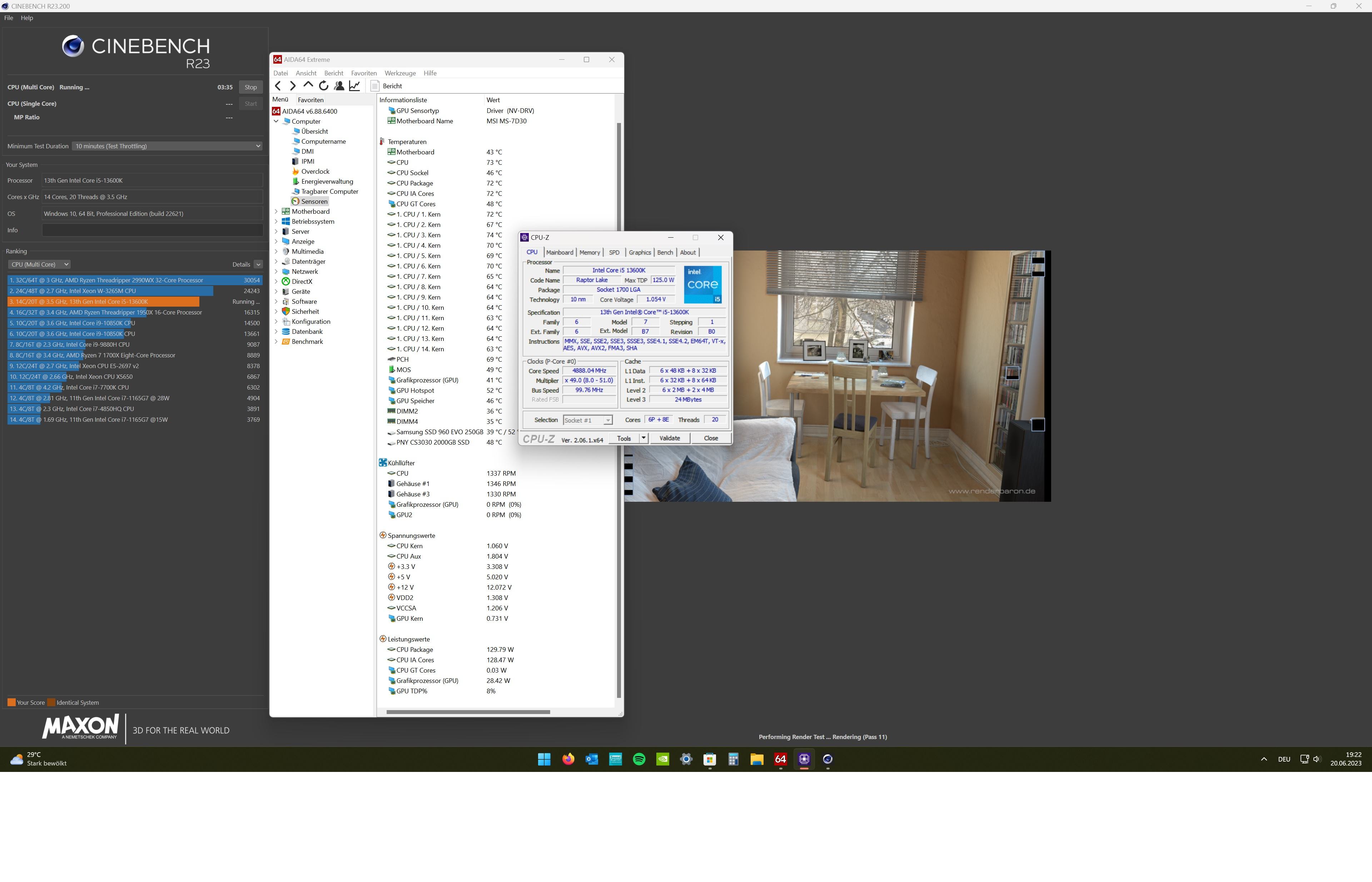

denke, das kann sich für nen U12A bei schnuckligen 25° Raumtemp sehen lassen oder?
Allerdings mit Lite Load Stufe 1. Standard wären locker über 80° drin.
Die A12x25 laufen nicht mal mit volldampf, aber schon hörbar.
Aber beim Zocken sollte dieser Fall ja eh nicht eintreffen.

Du lässt ernsthaft alle Lüfter über 1300RPM laufen? Ich würd durchdrehen :d
700RPM ist bei mir oberste Schmerzgrenze, aber bei mir steht das Ding auch direkt vor mir auf dem Schreibtisch.
nur unter Volllast. In solchen Szenarien.
Sonst ist auch Ruhe.
Und so viel über 1300rpm sind das jetzt auch nicht. :d
ach und so laut sind die A12x25 bei der Drehzahl nicht. Da gibt es wesentlich lautere. ^^

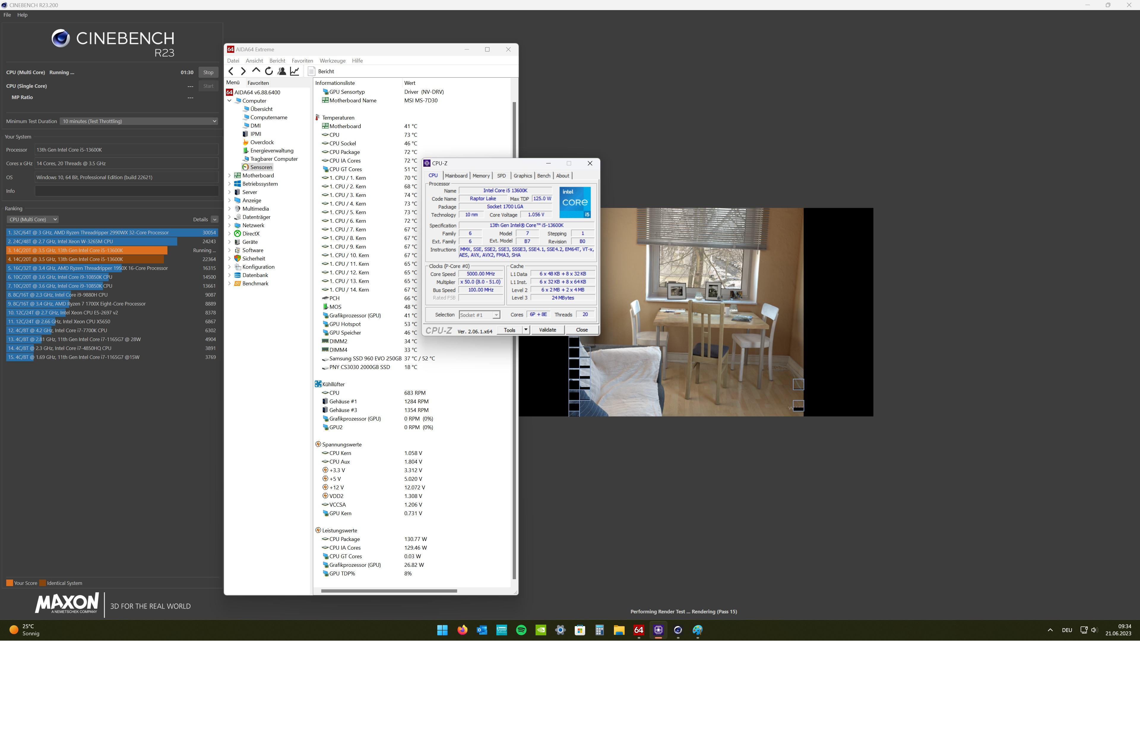

Denke, bissl besser könnte der Ninja schon performen, weil halt mehr Kühlfläche.
Jup, bissl besser, aber leiser. Gehäuselüfter drehen so, wie beim U12A. Aber mitm Ninja kann ich die Drehzahlen auch ein wenig senken.
Aber wie gesagt, alles mit Lite Load 1 und Intel Power Limits.

Also aufm Ninja läuft der Lüfter mit etwas über 600U? Ist ja die Hälfte als beim U12A.
Wie sind die Temps wennst die Gehäuselüfter auch auf dieses Niveau absenkst?
höher. xD

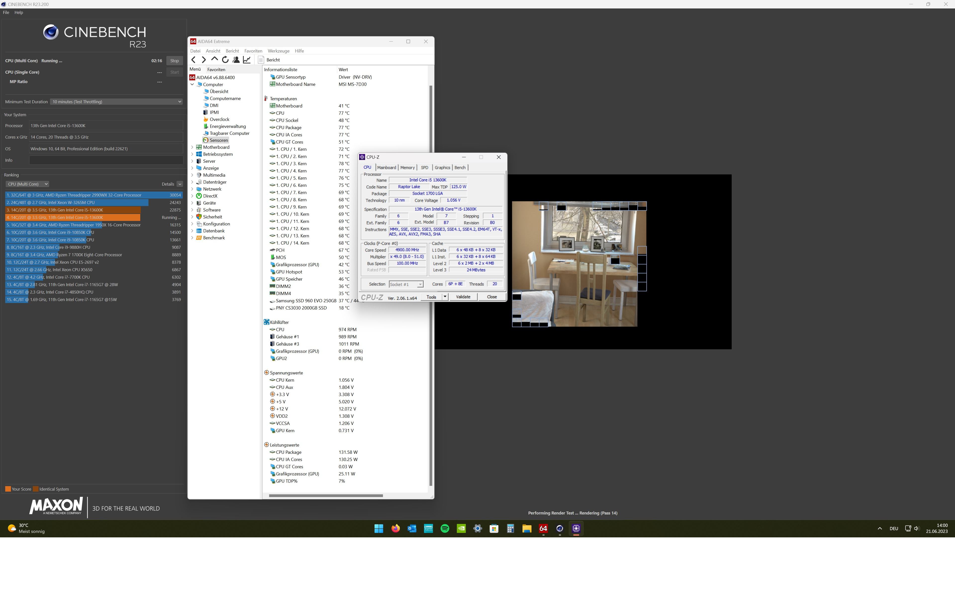

hab die Gehäuselüfter jetzt so eingestellt, dass die mit maximal 50%, also ca. 1000rpm drehen. Weiter runter will ich dann auch nicht gehen. Raumtemp kuschlige 26°
Soll sich ja nicht unnötig aufheizen.
Dass der Ninja 5 immer noch gut Potenzial (richtiges Case vorausgesetzt) hat, beeindruckt mich ein wenig.
Paste hab ich die mitgelieferte vom Ninja genutzt. Aber ich denk, das sollte jetzt nicht den Unterschied machen, ob die oder ne MX6

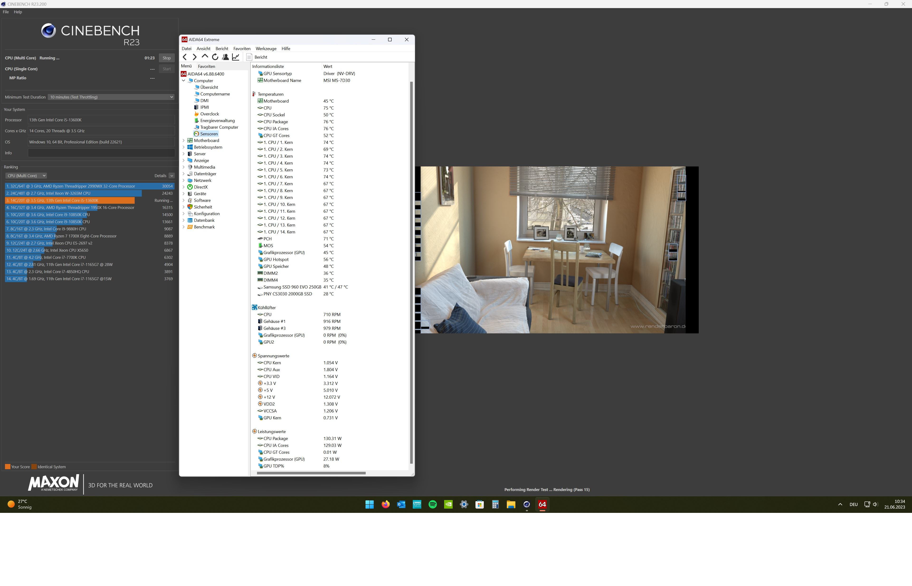

der AK620 und die 2 A12. Wenig überraschend. Temps mögen gleich aussehen, aber die Lüfter drehen jetzt ALLE nur noch mit maximal 50%=1000rpm.
Damit ist die Kiste dann auch unter Volllast flüsterleise und die Temps sind dennoch ok.
Wohlgemerkt, Intel Powerlimits, Lite Load Level 1! Wenn die CPU saufen dürfte, könnt ich den selbst mitm AK620 nicht so leise kühlen.
Also wird sich der AK620 um den 13600K kümmern.
