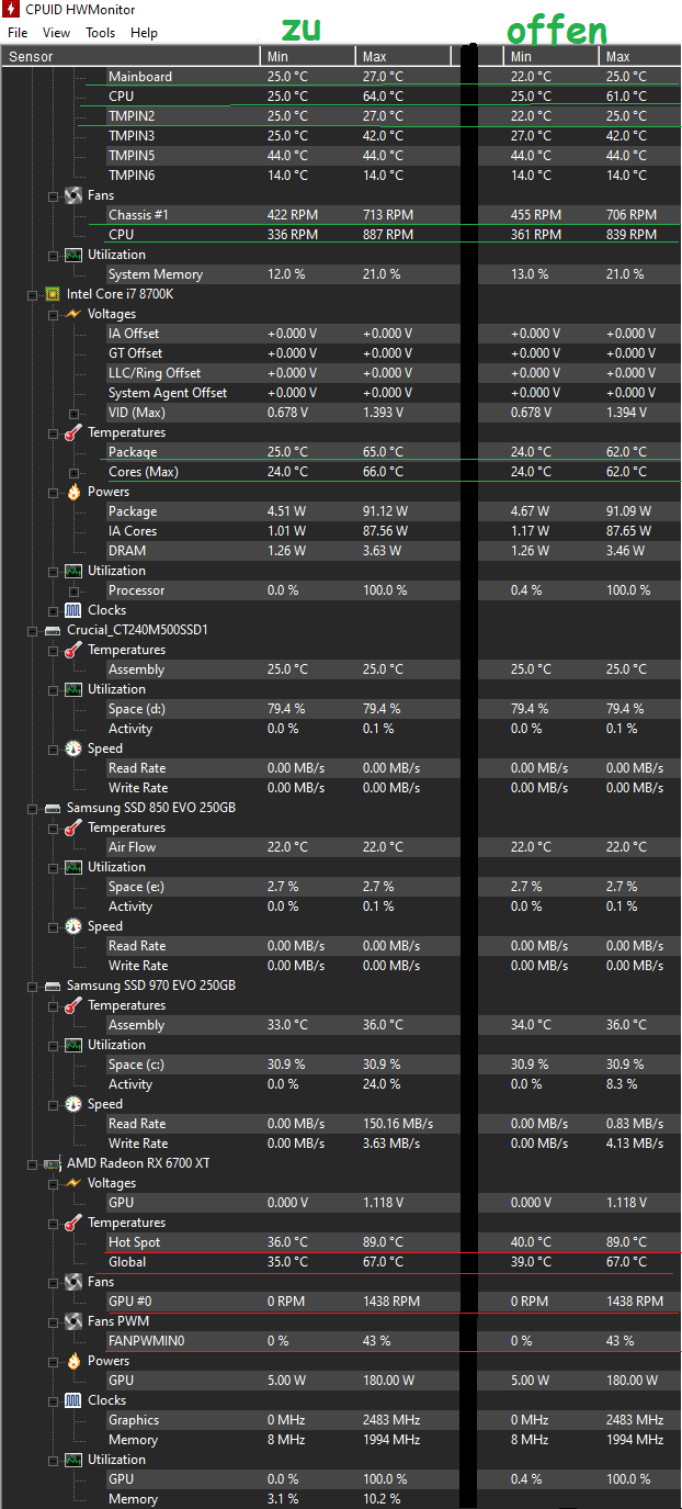

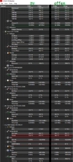

Bezüglich der Humming-Probleme, oder wie man sie heute nennen mag von mir auch noch mal ein paar Worte, da ich das damals ausgiebig getestet hab.
Dieses Geheule konnte ich reproduzierbar bei bestimmen Drehzahlen erreichen, ABER nur wenn der Druck im allgemein im Case zu "groß wurde", bzw anfing synchron zu laufen. Wie ein Lied wo einer nach dem anderen einsteigt und dadurch sone Art Kanon entsteht. Ich weiß nicht, wie ich es besser beschreiben soll.
Machst du die Seitentür auf, oder baust die Lüfter einfach frei auf dem Tisch neben einander auf, ist das komplett WEG!
Nichts desto trotz hab ich mir aus optischen Gründen irgendwann die Bionix zugelegt. Da hab ich das Problem generell noch nie gehabt, egal in welcher Konstellation / Drehzahl.
Nur mal so am Rande von mir :)
PS: damit will ich auch sagen, dass man mindestens zwei Lüfter davon irgendwo parallel haben muss, damit das überhaupt auftreten kann.
kann mir nicht vorstellen, dass das daran liegt.
Sind ja nun schon ein paar, die das Humming haben. Aber klar, P12 werden auch deutlich mehr verkauft, weil günstiger.
So, ein Lüfter beim U12A reicht tatsächlich aus. Hab nur zur Sicherheit meine Lüfterkurve um 5% erhöht und die Temps passen. Leise ist das immer noch. Nachteil, ich hab jetzt wieder 2 A12 frei.. Wären perfekt für den neuen Morpheus, aber der eliminiert sich durch den Preis ja schon selbst.
Rechner steht dennoc wieder unterm Tisch. Auf dem Tisch hört man (zumindest ich) einfach zu viel, egal wie leise das System ist. :shot:
Das mt der Tür kann hinhauen. Beinflusst ja die Druckverhältnisse und wäre auch ein Aspekt für meine These oben, wie der Rotor im Lager rumwandert.
Das mit den mind. 2 Stück wurde aber eindeutig nur zufällig korreliert. Passiert schon mal ;)
