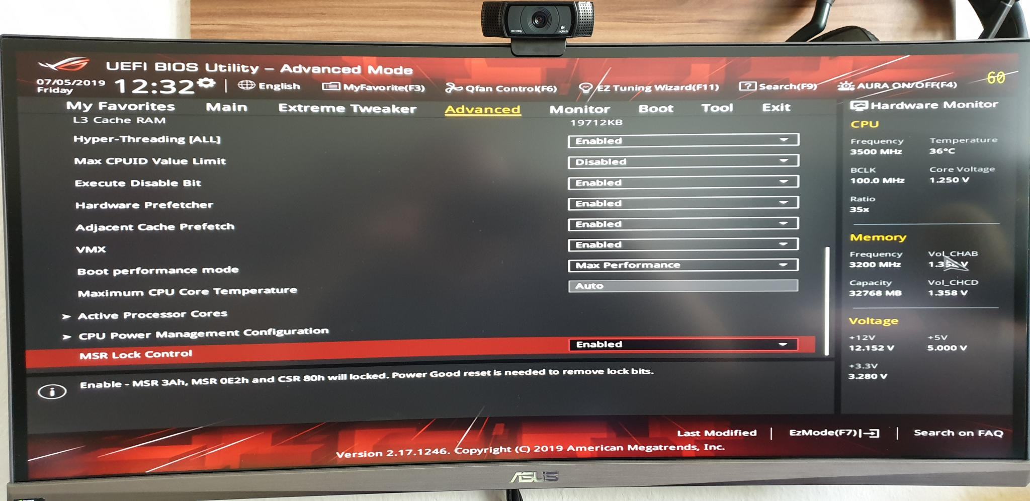

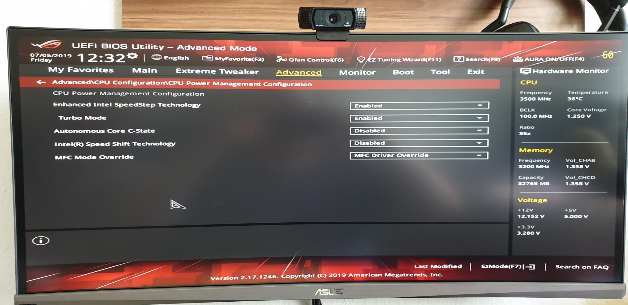

Moin Jungs,

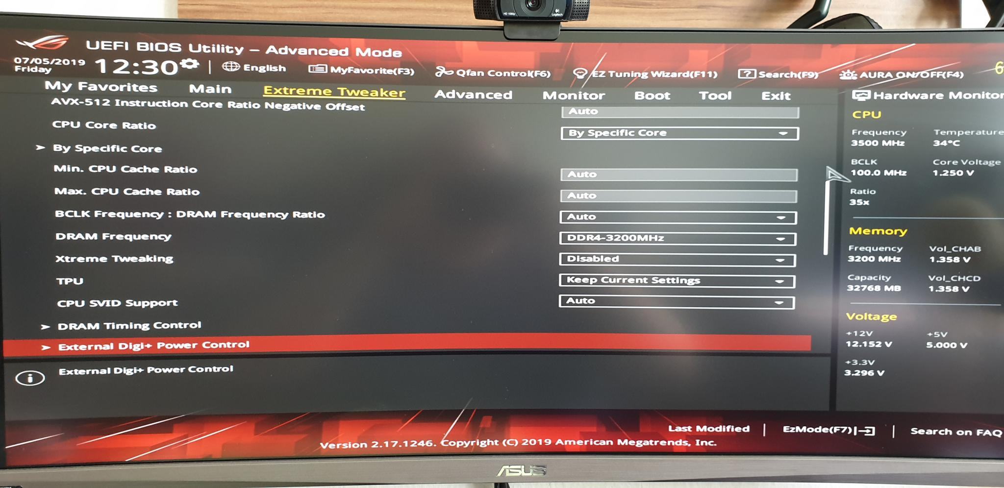

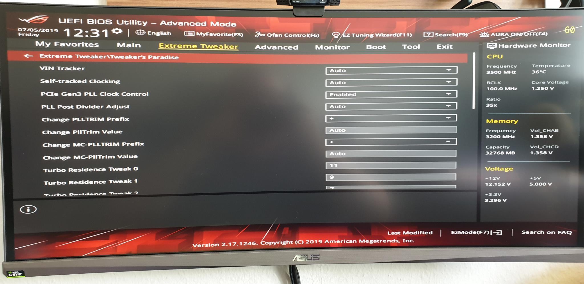

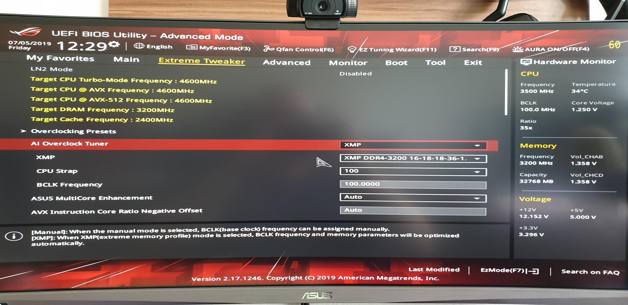

ich habe mal ein paar fragen bezüglich Undervolting. Sry für meine Unwissenheit in voraus. Ich habe mich vom normalen Skylake (6700K) auf Skylake X (9920x) hoch gearbeitet. Jetzt ist es so das ich mitbekommen habe das es sinnvoller ist hier zu Undervolten statt einfach die Volt anzupassen und sich zu freuen. Kann mir evtl. jemand helfen da das Undervolten für mich absolut neu ist und ich meine Temps etwas runter bekommen möchte?
Specs: Intel I9 9920x
Asus Rampage VI Extreme Omega
32GB Corsair 3200Mhz
Asus Ryujin 360mm AIO
Asus 850W Thor
Wenn ihr noch mehr sachen benötigt bitte lasst es mich wissen ich bin für jede Hilfe dankbar und ich habe auch vor die CPU zu köpfen aber erst wenn das Direct Die tool vom 8auer bestellbar ist.

Danke erstmal für die Antworten. Ich kühle mein system mit einer 360er aio im idle ist er bei 35-45C° beim spielen kommt er mal an seine 70-80C° vcore ist gerade bei 1,250V.
Ich hatte das System zusammen gebaut und hatte anfangs das problem das er meinen speicher von der Mhz zahl nicht wollte (immer wieder Bsod) nach dem ich das auto tuning vom board genommen hatte, hat er den ram mit seinen vollen Mhz genommen nur ist er dann jedesmal ausgestiegen als ich den Browser geöffnet habe. Habe dann die spannung manuell auf 1.250V gesetzt und jetzt läuft er stabil. Ich schicke euch nachher ein paar pics das ihr euch das einfach mal anseht und mir nen paar tipps geben könnt. Bei dem sockel bin ich absoluter leie und muss mich da erst rein fuchsen. Die hwinfo's schicke ich auch mit rein.

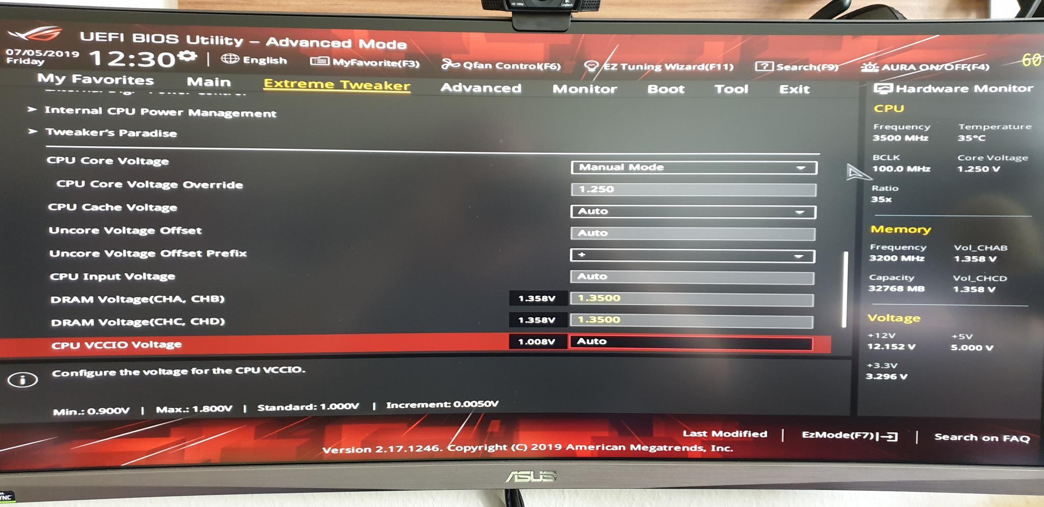

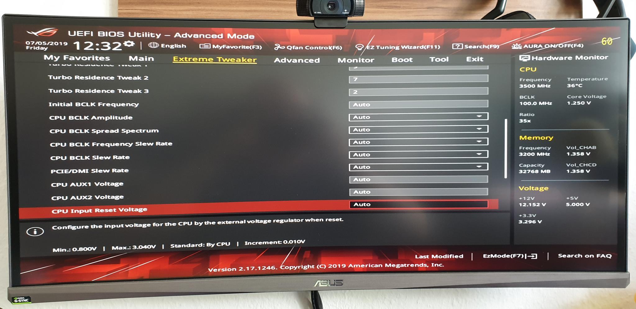

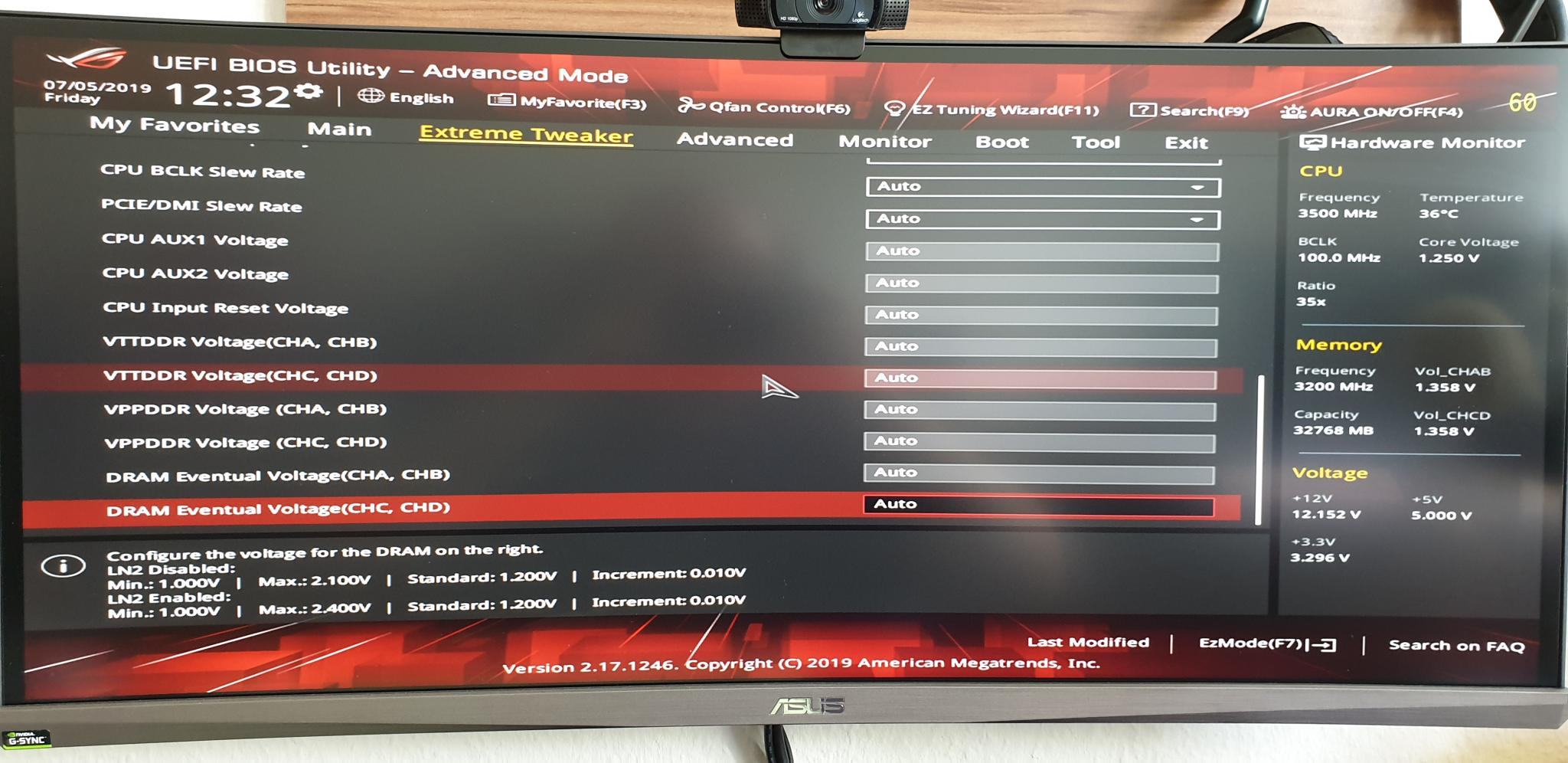

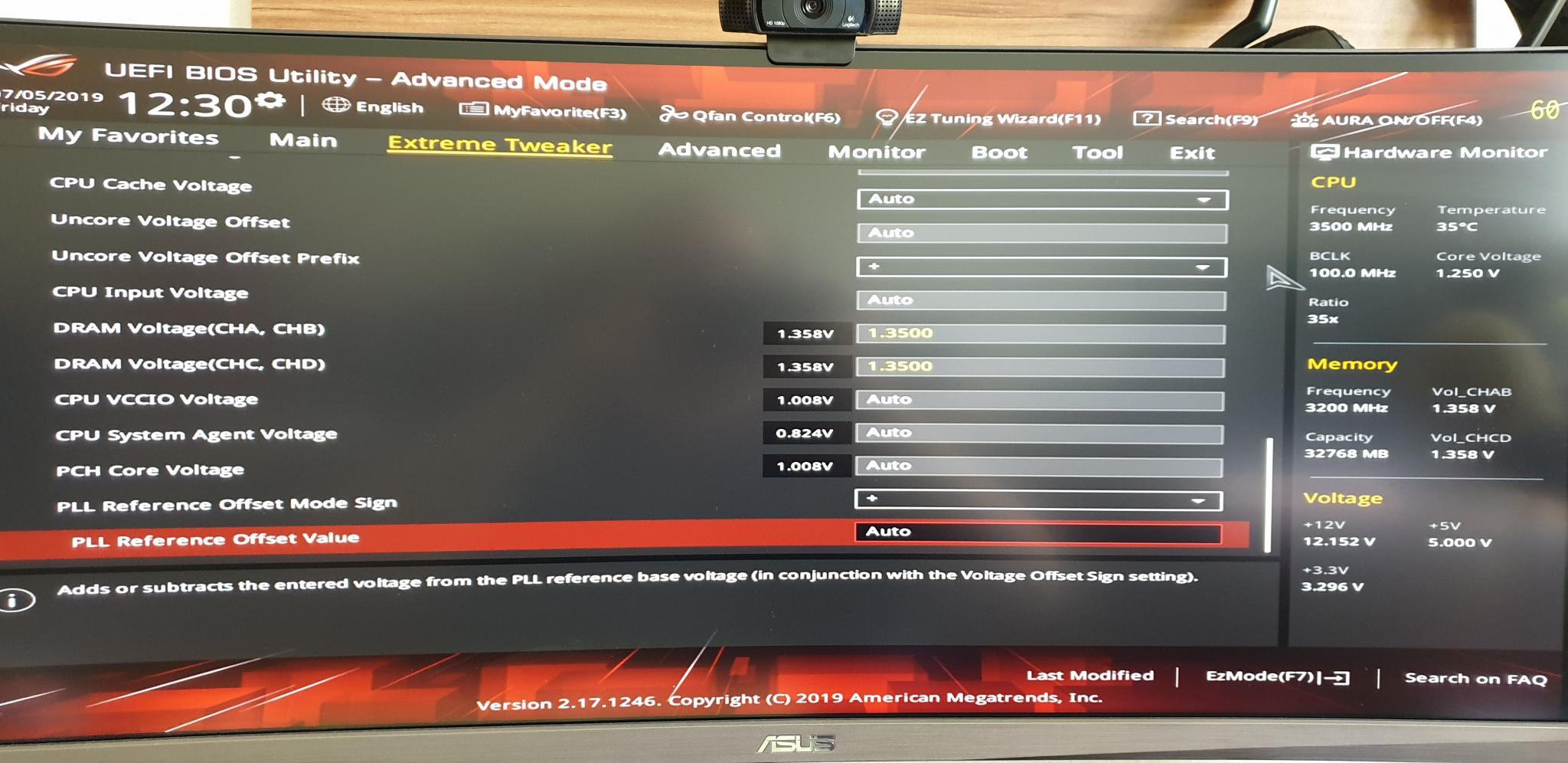

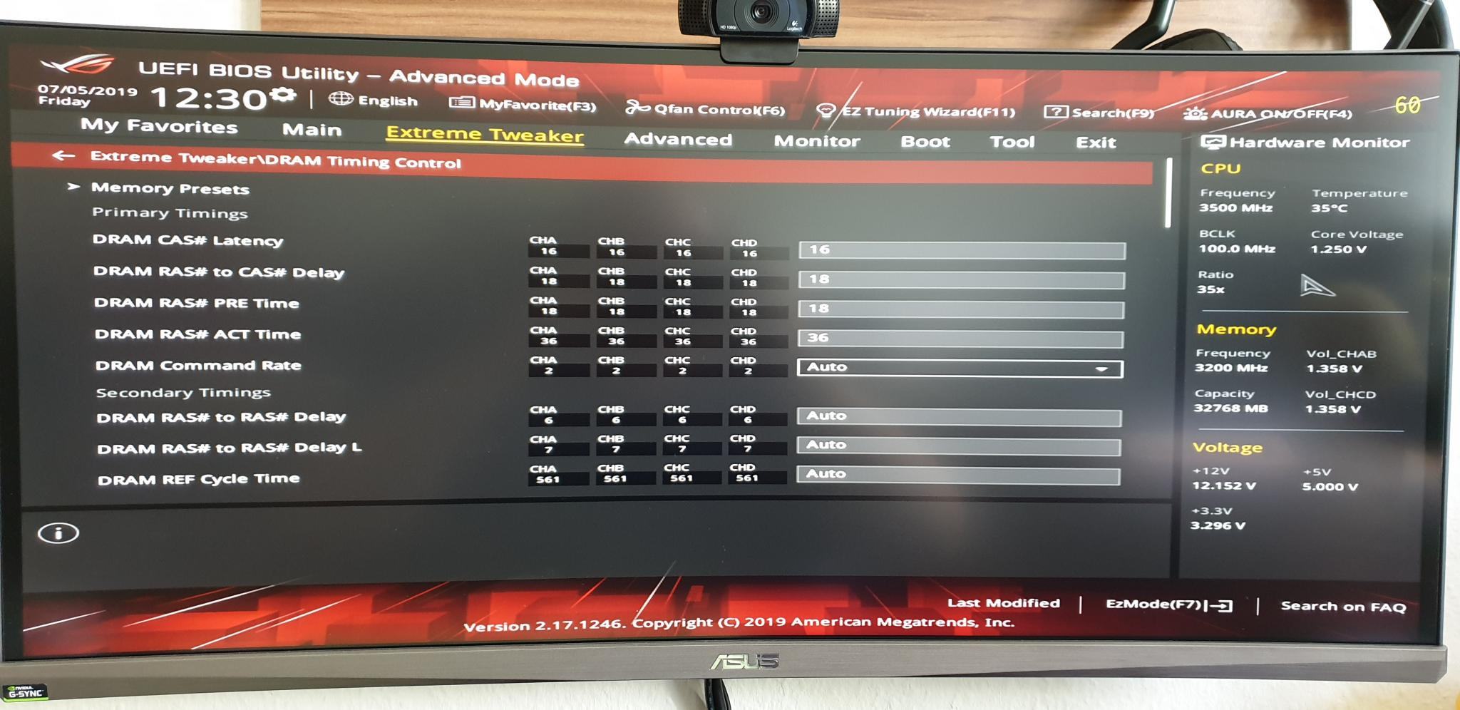

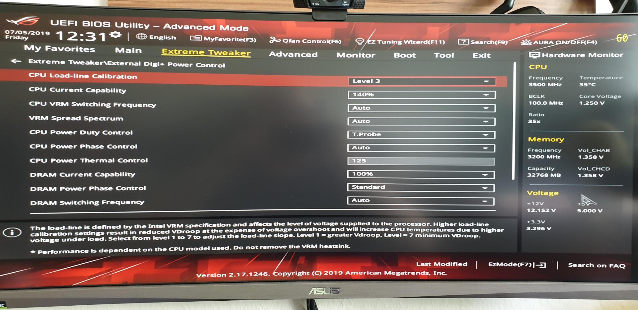

20190705_122942.jpg20190705_123007.jpg20190705_123024.jpg20190705_123035.jpg20190705_123056.jpg20190705_123115.jpg20190705_123141.jpg20190705_123154.jpg20190705_123208.jpg20190705_123219.jpg20190705_123238.jpg20190705_123254.jpg
Als allererstes fällt Negativ der AVX 512 auf. Der sollte die 4,0 GHz nicht übersteigen und der normale AVX würde ich nicht über 4,5 GHz gehen. Da braucht man sich dann nicht wundern das man es nicht weggekühlt bekommt.
Setze ein Offset.
512 ein Offset von 6
SVID bei Übertaktung auf Disable setzen.
Die Autonomous Core C-State aktivieren dann spart man etwas Strom im Idle ein.
Es sei denn man will bei core temp die Watt zahlangezeigt bekommen, dann muss man svid eingeschaltet lassen. Denn wenn nicht dann zeigt dies nur 1,7 Watt unter last an.
Was ich auch gelesen habe, das xmp auch die CPU etwas aufwärmen kann/tut. Das habe ich auf manuell stehen. Dann Werte selber eintragen.
Avx sage ich auch runter. Ich habe alle avx mindestens 5 - 7 Stufen runter gedreht. Ich verwende zwar kein einziges avx, aber mache ich dennoch, sicher ist sicher.
Kommt also drauf an ob du Software mit oder ohne avx Unterstützung verwendest. Beim zocken haben ja die meisten games keine avx Unterstützung. Darum bleiben da ja die meistens die CPU kühler
Bei Übertaktung wird von vielen angeraten SVID zu deaktivieren. Aber den Grund hab ich auch noch nicht erfahren.
OK habe ich getan, habe beide werte auf 6 gesetzt und SVID auf aus.
Kann ich noch etwas machen?
Wenn es nun besser ist musst du nichts machen.

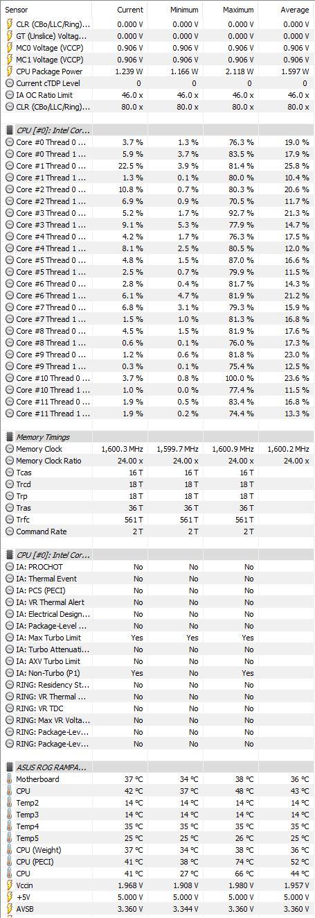

Ansonsten wäre hier noch HWInfo gut um zu sehen wie es jetzt aussieht. Idle sowie Lastwerte bitte.
So hoffe dir hilft das weiter

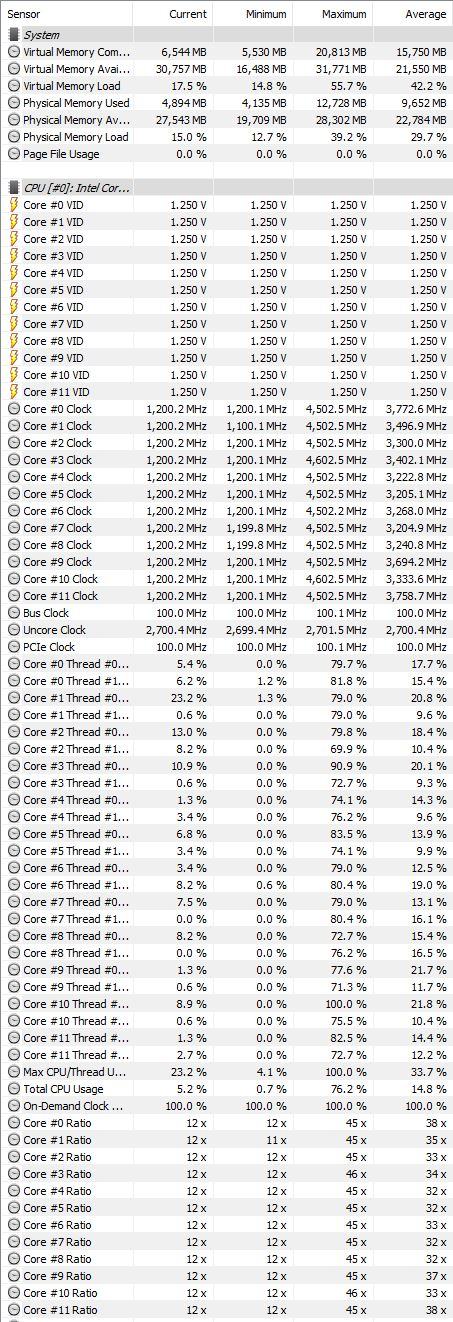

Cpu peci 74 °c ist wohl das maximum Oder was ist das denn. Ansonsten sieht es denn ja schon mal ganz gut aus. Läuft denn nun alles stabil oder stürzt es noch immer ab?
Hast du xmp auch schon auf manuell gestellt und selbst den Wert per Hand eingestellt?
Sieht gut aus.
Viccn könntest du noch auf 1.850 oder 1.920 runtersetzen.
Ja habe alles Manuell eingestellt. Nein wie gesagt nach dem ich das OC profil von meinem Board geladen hatte anfangs hat er den Ram angenommen also die MHz und seite dem läuft er stabil wollte eben nur wissen ob ich noch etwas an den temps selbst machen kann wenn ich ihn schon nicht köpfen kann dann werde ich den Rest mit etwas Flüssigmetall bearbeiten. Ok dann werde ich die Viccn noch runter schrauben. Danke euch echt!
Temps sind soweit ich das sehe in grünen Bereich. Besser werden die nur mit weniger VCore.
Was mich aber wundert, wieso zeigen nur zwei Kerne 4,6 GHz an und die anderen 4,5 GHz? im BIOS steht ja 4,6 GHz.
Für 4,5 GHz wären 1.250V richtig schlecht. Kann mir nicht vorstellen das die restlichen Kerne soviel schlechter abschneiden.

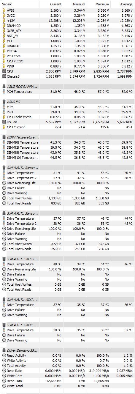

habe geschaut finde die Viccn nicht siehst du die iwo auf dem Bild?
- - - Updated - - -
habe das im Bios korrigiert die laufen jetzt alle mit 4,5 bei 1,250V
- - - Updated - - -
Wieviel VCore bei 4,5Ghz würdest du mir empfehlen?
Okay, ich sehe schon du hast By Specific Core benutzt.
Trotzdem kommen mir die Spannung zu hoch für dessen Takt vor.
Hast Du die Spannung ausgelotet oder einfach nach Gefühl eingestellt?
Viccn zeigt erst nachdem du SVID wieder auf Emblem gestellt hast an, als CPU Input Voltage. Da tippst du das ein.

Hab dir von dein HWInfo Bild mal die Vccin markiert:

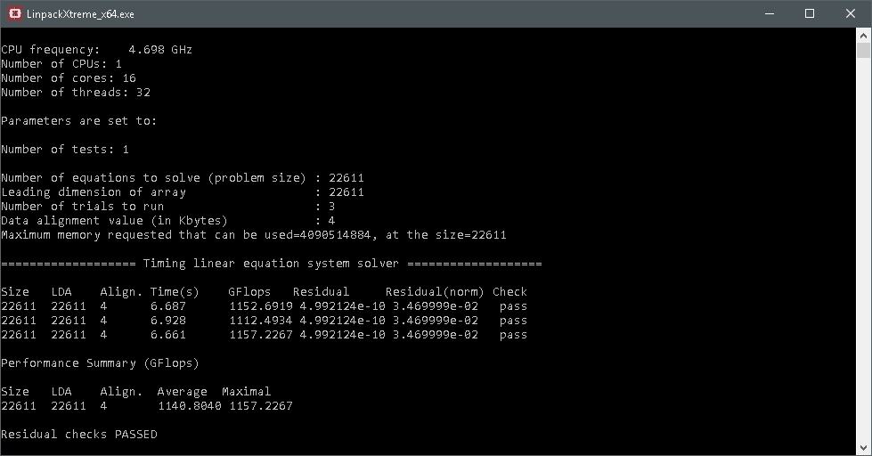

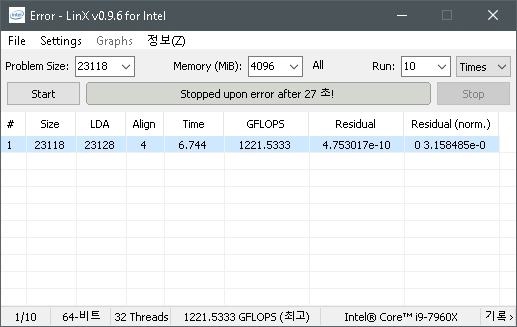

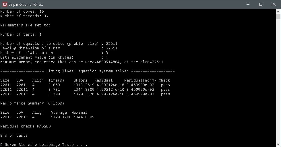

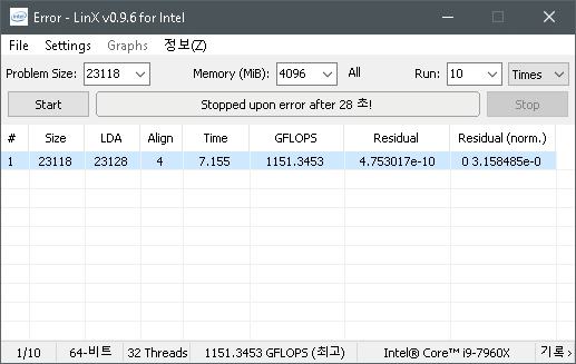

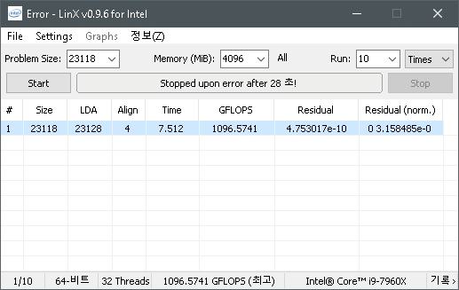

Ich habe soweit mein System stabil hinbekommen. CPU i9 7960x 4.7 GHz, RAM 3.4 GHz, MESH 3.2 GHz. Nun führe ich den LinX-Test durch, um die Performance des AVX 512 zu ermitteln.
Und genau hier habe ich folgendes Problem: Egal welchen Takt ich für AVX 512 zwischen 3 und 4 GHz einstelle, geht der LinX-Test nie durch.
Im Internet gibt es diesbezüglich sehr viele Diskussionen, auch bezüglich der Instabilität von LinX, je nach Version des Programms. Angeblich gibt es bei einigen Nutzern von LinX auch Probleme unter unterschiedlichen Windows 10 Versionen.
Anstatt von LinX habe ich das Programm LinpackXtreme getestet. Im Grunde, macht das Programm dasselbe, was auch LinX tut, wobei LinX eine GUI hat und Linpack nicht. Dieses läuft bei mir in dem Bereich zwischen 3.0 GHz und 4.0 GHz sauber durch, sodass ich die Leistungssteigerung nachvollziehen kann.
Können diese Fehler von LinX und keine Fehler von Linpack an der Bibliothek und der Exe-Datei liegen, die von beiden Programmen genutzt werden?
LinX 0.9.6: libiomp5md.dll (1 841 KB groß) und linpack_xeon64.exe (9068 KB groß)
LinpackXtreme 1.1.2: libiomp5md.dll (1622 KB groß) und linpack_intel64.exe (11729 KB groß)
Zudem unterscheiden sich die Bezeichnungen der Exe-Dateien.
Hier ist folgendes geschrieben: The 64-bit program executable for a system with Intel Xeon processor using Intel® 64 architecture.
Kann es sein, dass LinX eher für Xeon-Prozessoren gedacht ist?
Des Weiteren, konnte ich mit dem Linpack viel schneller die Instabilität des Mesh identifizieren als z. B. mit Prime95, wenn die Mesh Spannung zu niedrig gesetzt wurde. Ein weiteres Tool, welches für AVX 2 Stabilität genutzt werden kann ist: IntelBurnTestV2. Auch damit kann die Mesh Stabilität viel schneller als mit Prime95 überprüft werden.
