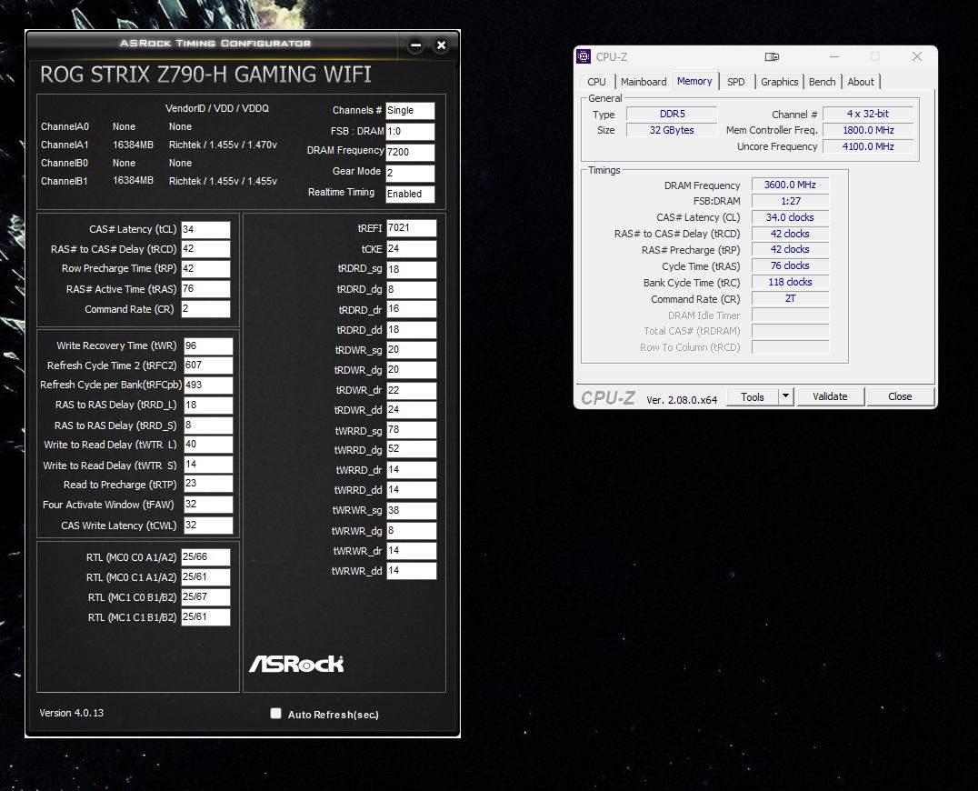

Das mache ich grade, weil es heißt, dass meine CPU (i5-12400) nicht mehr, als 0,963V Systemagent macht. Er ist, sozusagen; kastriert!Macht es auch sinn höhere Kits zu kaufen bsp. 8000 cl 38 und dann sich runter zu arbeiten auf 7200 cl30 zb anstatt ein kit direkt zu nehmen was dieses xmp hat da das binning vom höheren besser ist?

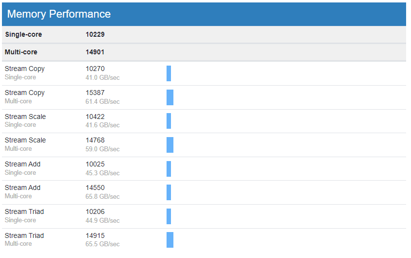

@captn1ko ....lass mal Geekbench 3 laufen mit den 8600er Setting

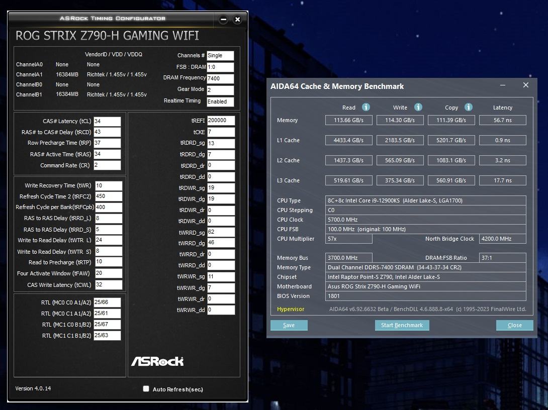

Habe es Übernommen, hier die aktuelle Bios.txt (7600) Bios ist Apex Encore 0801.Kannst du bitte ein Bios.txt darlassen
// Save to usb, export profile as txt
