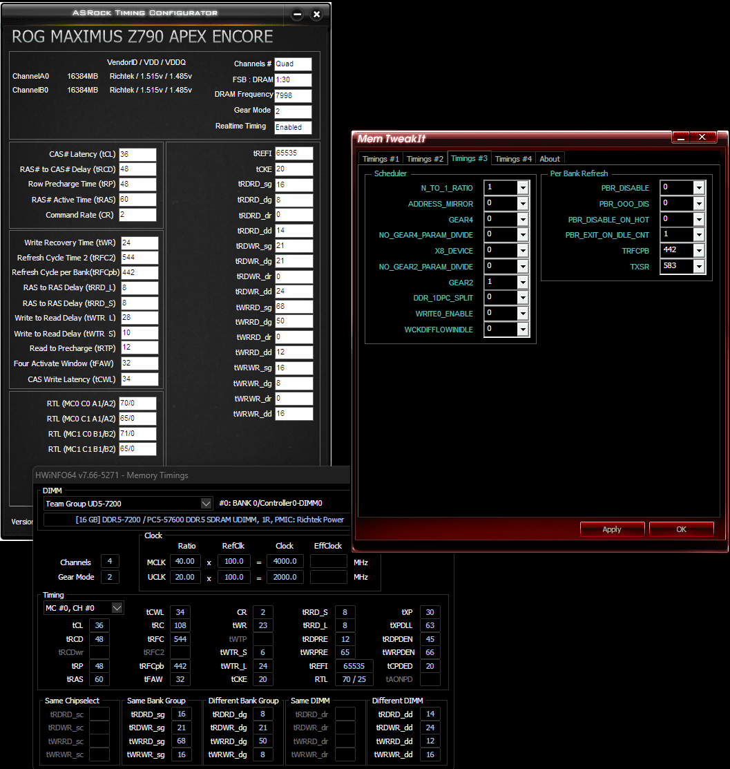

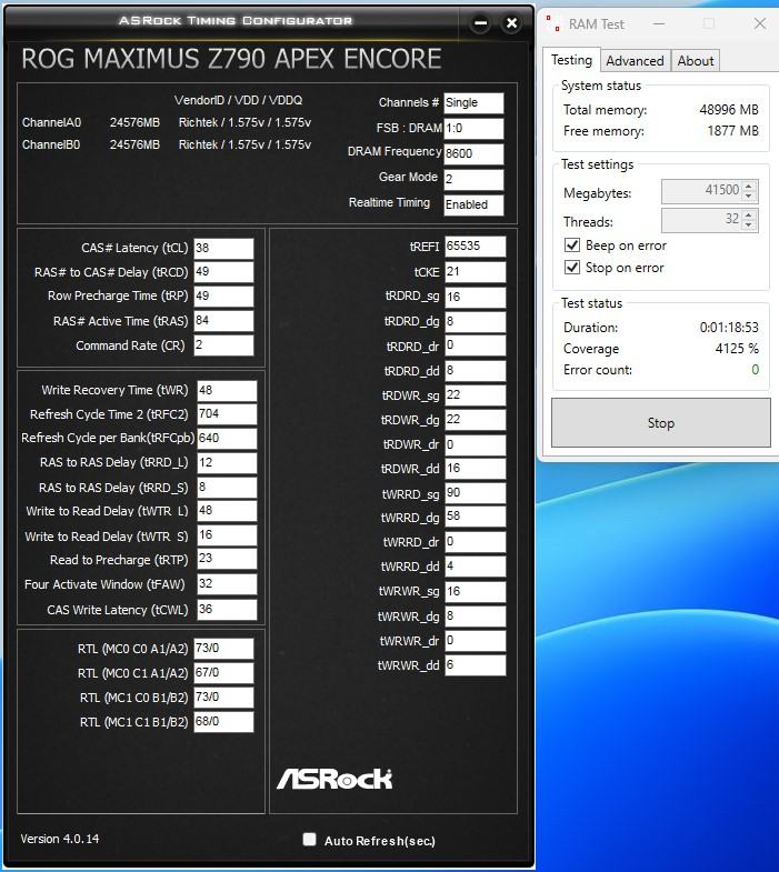

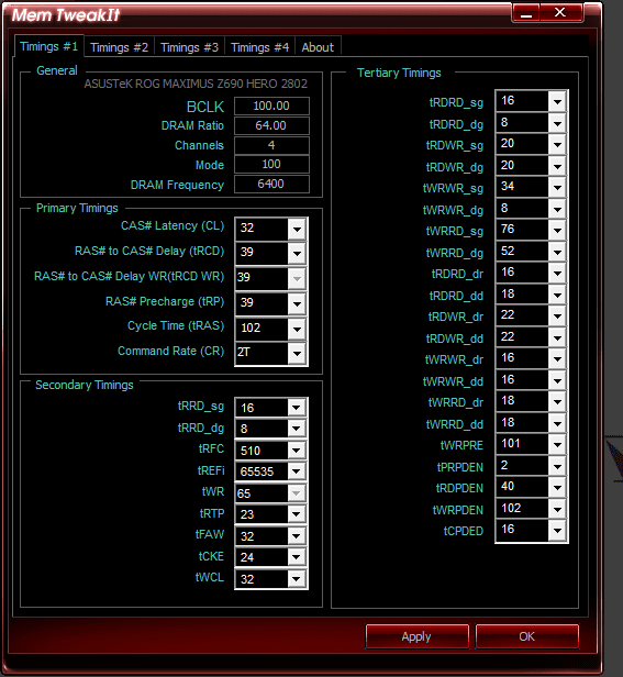

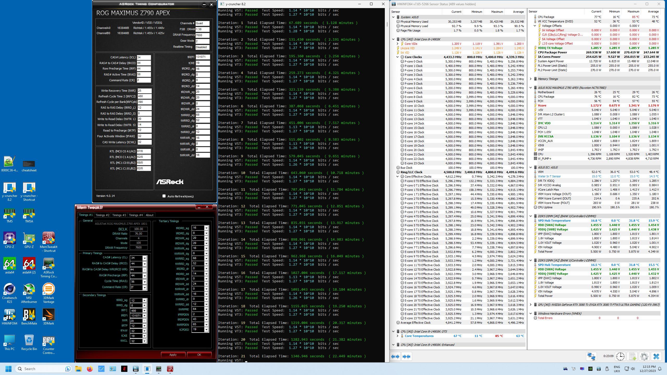

Nicht schwer zu verstehen eigentlich, eintragen und auslesen ist etwas anderes als das was der Controller bzw. die Intel CPU tatsächlich macht mit den Werten.
Die tRTP ist ebenfalls ein schlechtes Beispiel. da kann man auch eintragen was man möchte der valide Wert ist für jede Intel CPU bei DDR5 in Sachen Precharge die tRDPRE.
Daher kannst du ja auch überall 4 oder 0 bei DR und DD Eintragen diese Werte verwirft der Controller einfach bei DIMMs die eben keine verschiedenen Ränge haben, sprich das wird ebenfalls zu keinem Fehlern in Testmem5 führen basierend auf dem Bild was gepostet wurde.
Natürlich sollte immer die 8 rein bei "TRDRD_dg" und "TWRWR_dg", die meisten Tertiary Timings wird die CPU aber vorher angepasst haben sollten sie zu stark aus der Reihe tanzen.
Wenn nicht wird man sich evtl. sogar die performance halbiert haben wie xl_digit beispielsweise ohne es zu merken,
Aber wer natürlich auf 7,9,11,13 und sechstellige tREFI usw. steht ohne zu wissen was die Timings überhaupt machen kann die natürlich eintragen :fresse: .
https://www.hardwareluxx.de/community/threads/intel-ddr5-ram-oc-thread.1306827/page-3 , die Anta Legende.
Die ausgelesenen Werte sind auch korrekt, ich glaub der ASRock Timing Configurator ließt den runtimewert aus in Windows, Memtweak die BIOS Werte. Es ist ein von der CPU vergebener Wert nach Formel der keine wirkliche Relevanz hat da darf man sich nicht irritieren lassen was ausgelesen wird.
Kein Grund für Polemik, du lagst halt mal wieder daneben.
Der schon wieder :sick:

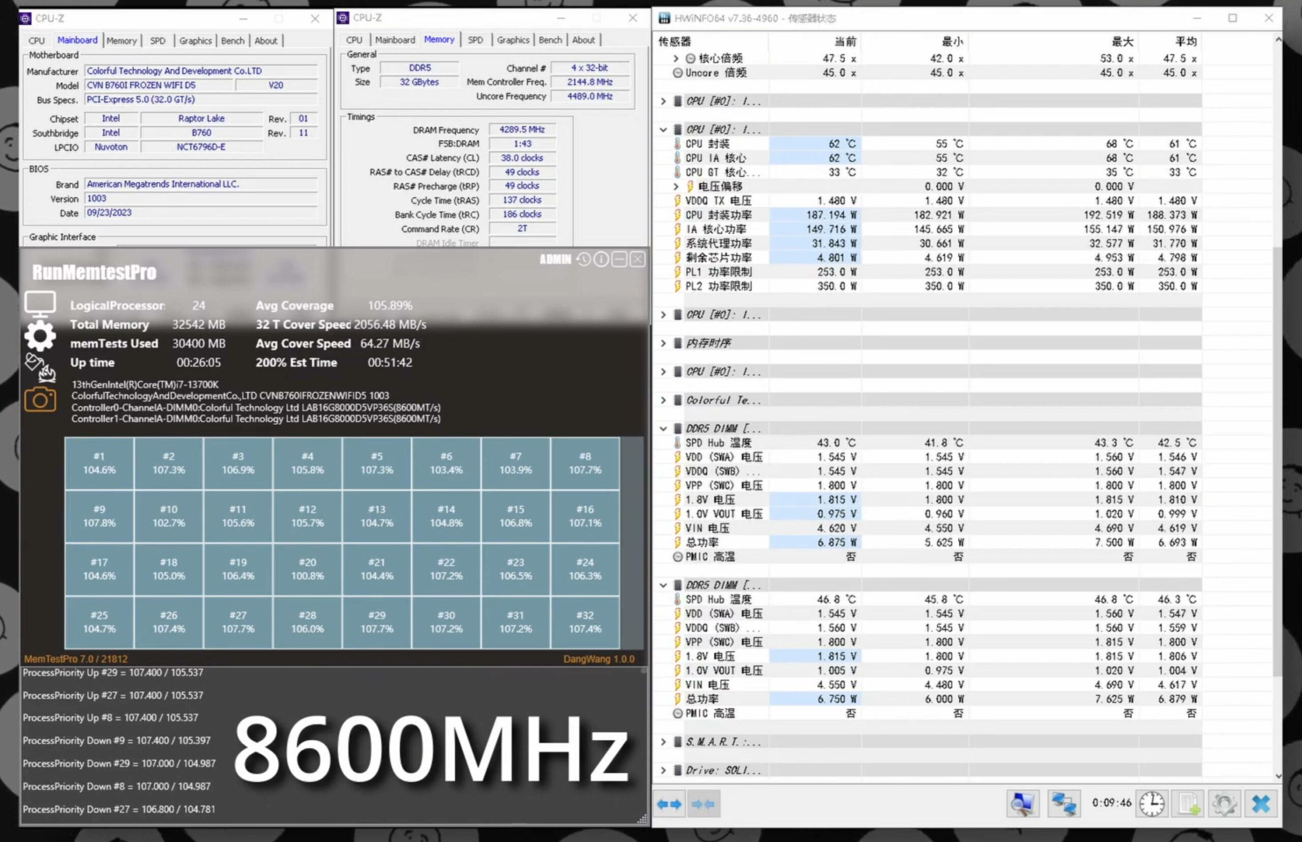

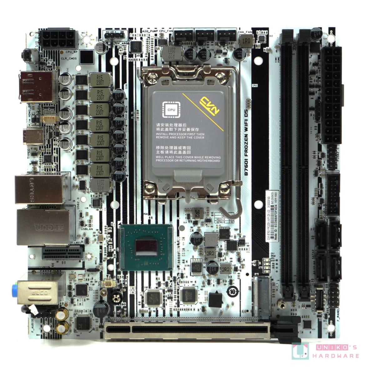

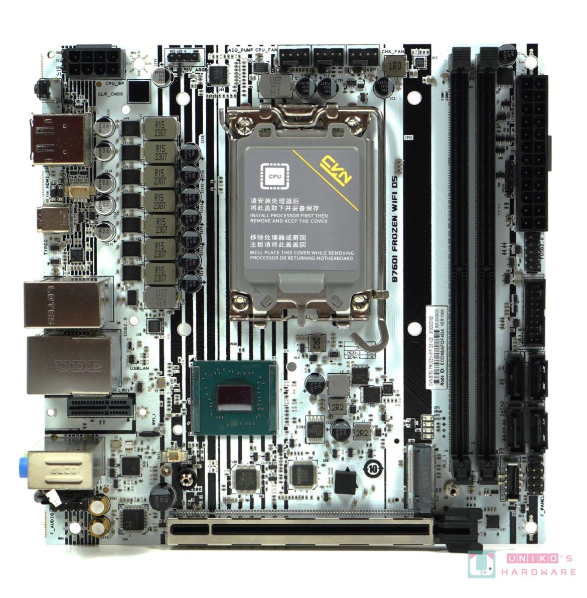

Colorful B760I auch interessant, wenn man experimentierfreudig ist
Hab's mal bestellt 😉

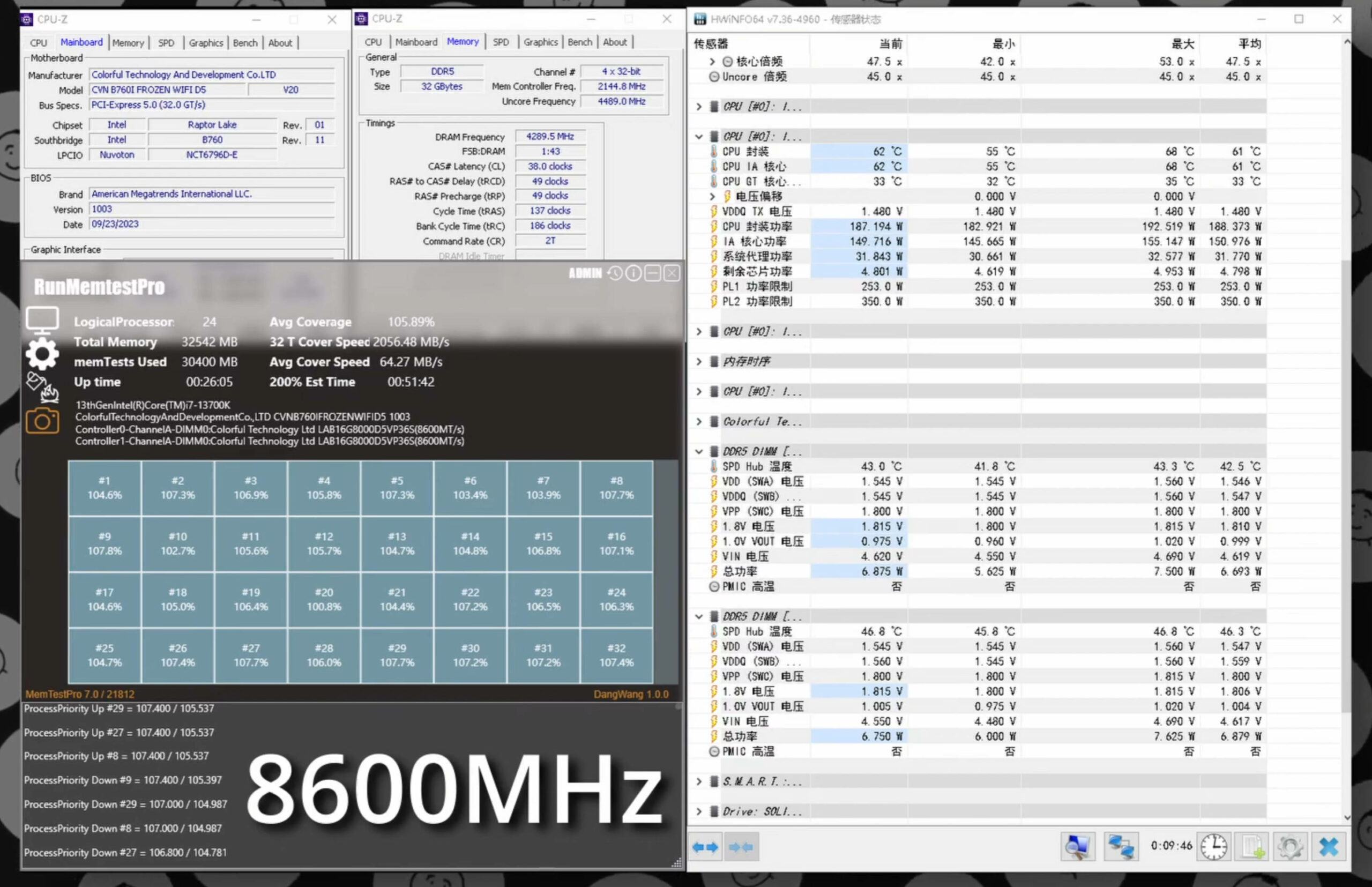

Woher hast du das 8600Mhz Ergebnis?
OK, habs gefunden:

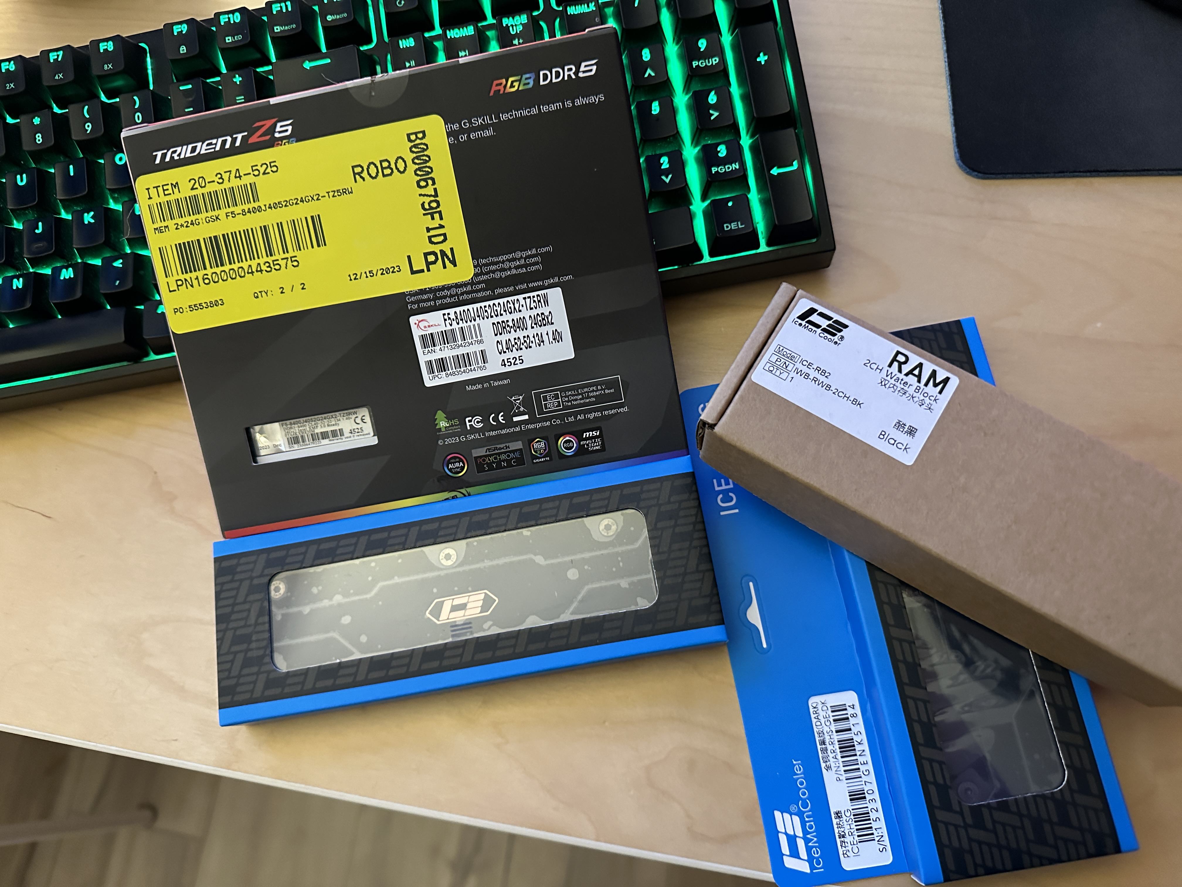

lang hats mit der verfuegbarkeit hier gedauert

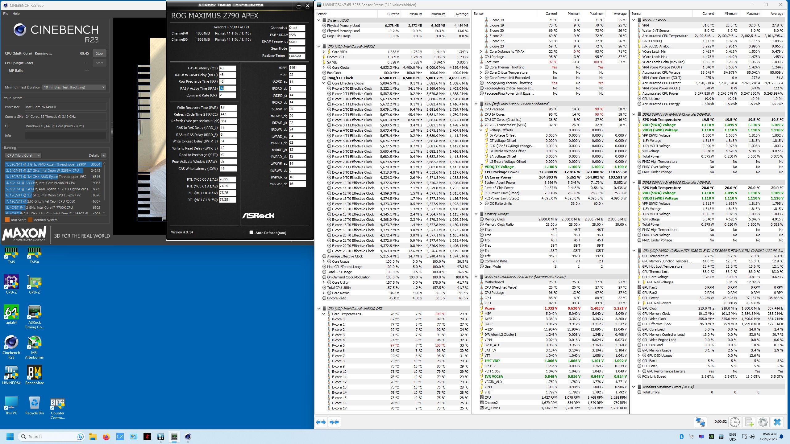

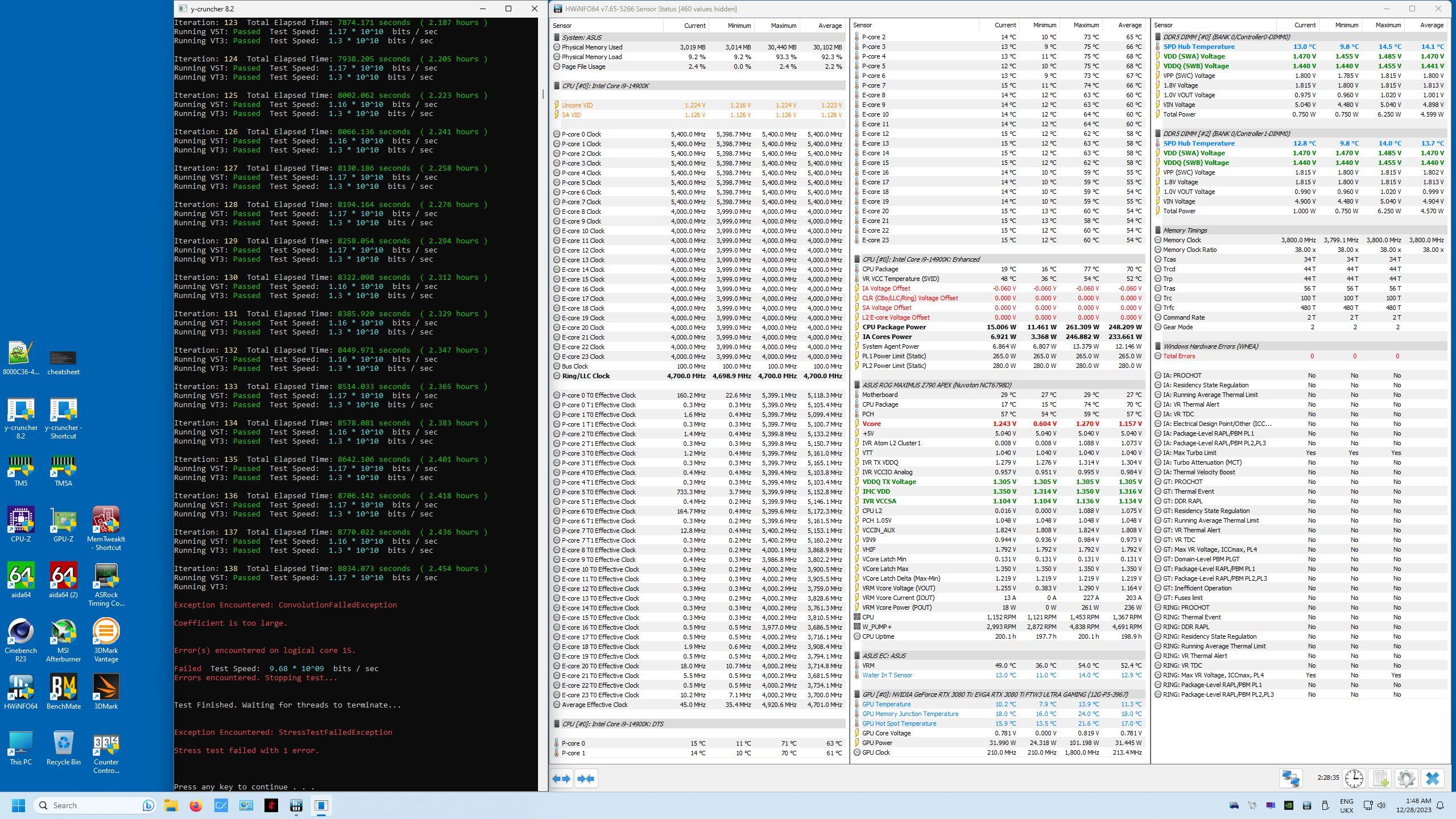

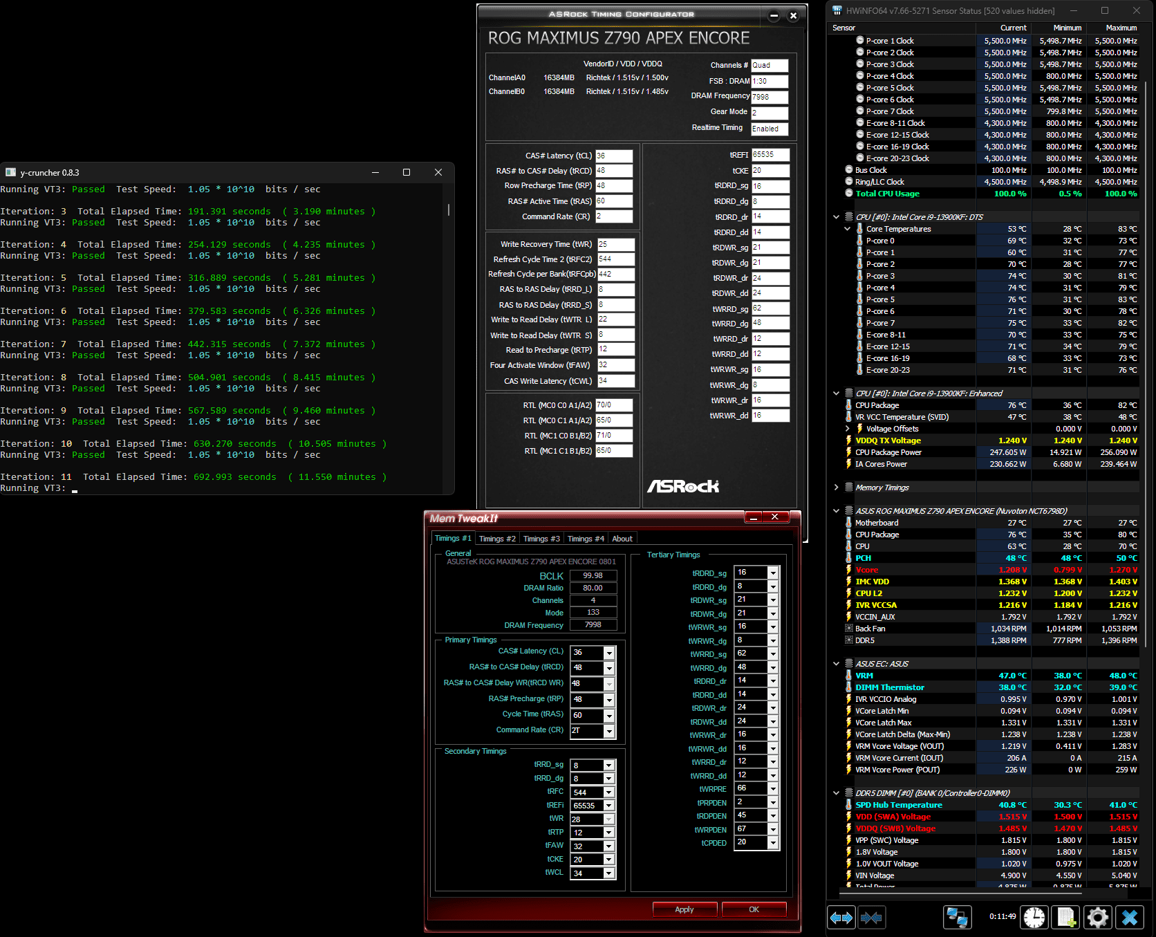

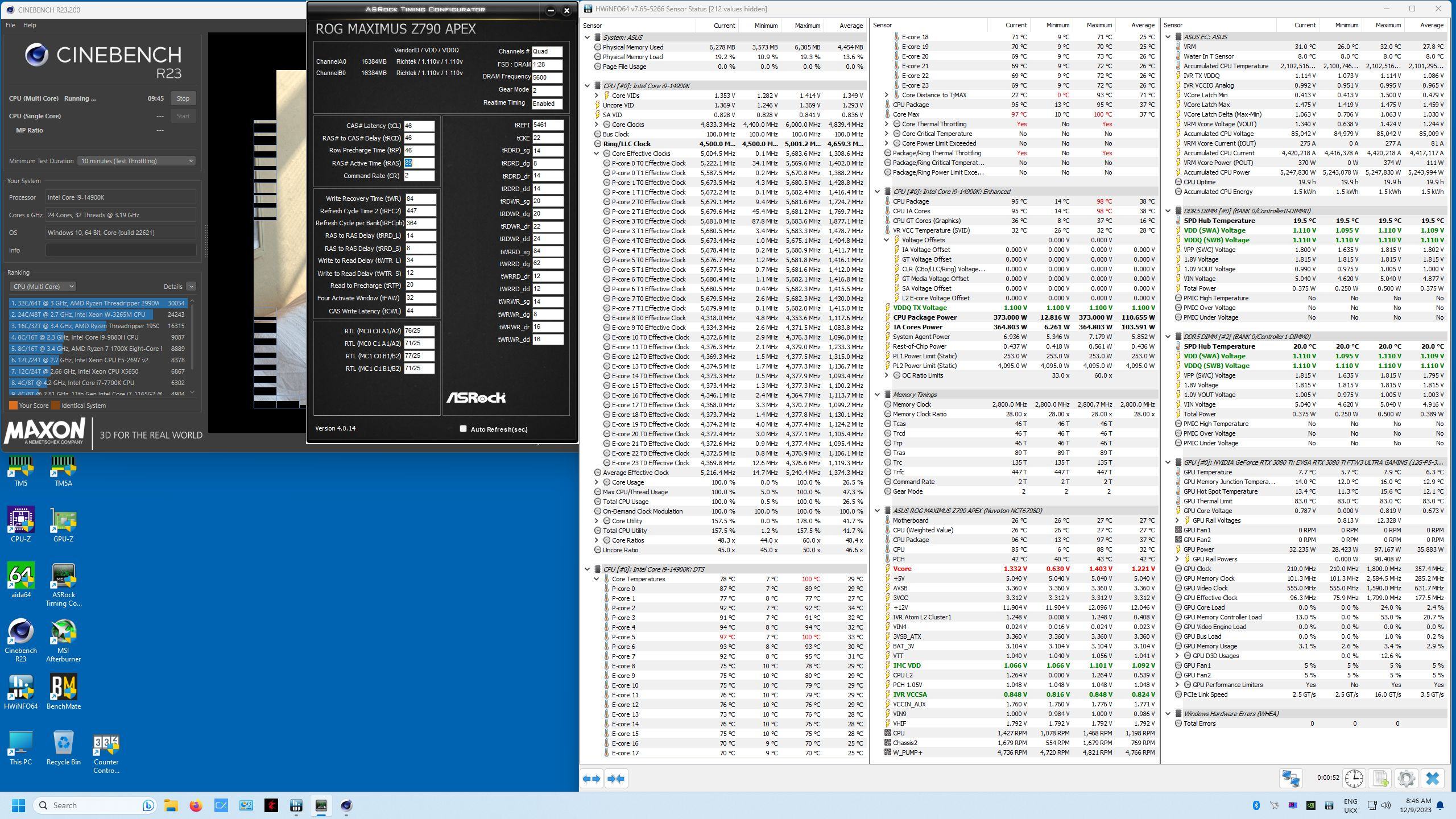

Yes, the intuition is good. I see that the problem is not to be found in the RAM OC.
I would show you a very ugly picture again.
This is the Default BIOS with the 14900k, 8C water cooling.
100C in ~ 5 seconds under Cinebench.It's not a big load, but this horrible cpu is 100C immediately even with such cooling. I'm not the only one, all my fellow forum members here in Hungary can buy one. It's all like that.
Now I realized, I understood why I actually don't have a problem even with 8000MHz OC profiles.
This VT3 is not a RAM test, it's a CPU test.
It requires a very high Vcore, which is unnecessary in real life.
HCI, TM5, etc. it passes, it also passes VT3 with a high Vcore.
VT3=CPU test in my eyes.
Throttled to 5200-5300MHz, but in BIOS 54xP 40xE Ring=auto (45x)
I entered a limit of 85C and a 250/270W + 400A.
At the moment, everything is as you described, the entire voltage control is automatic.
I know this PC well, I know, I feel that it can run for hours in this form, but I stopped it, sorry.
The whole 13-14. generation is a horror in my eyes, they work fine on low load, but on a strong load, the described many MHz is a lie.
It just hurts to watch throttling.
All my life I set the Vcore by choosing a well-cooling frequency, looking for the CbR23 Vmin, adding ~20mV to it.
Later i will to search a Vmin for Y VT3, maybe...
With auto Voltages a Cinebench can't run without trottling.
I think, memory oc isn't bad.
Thx

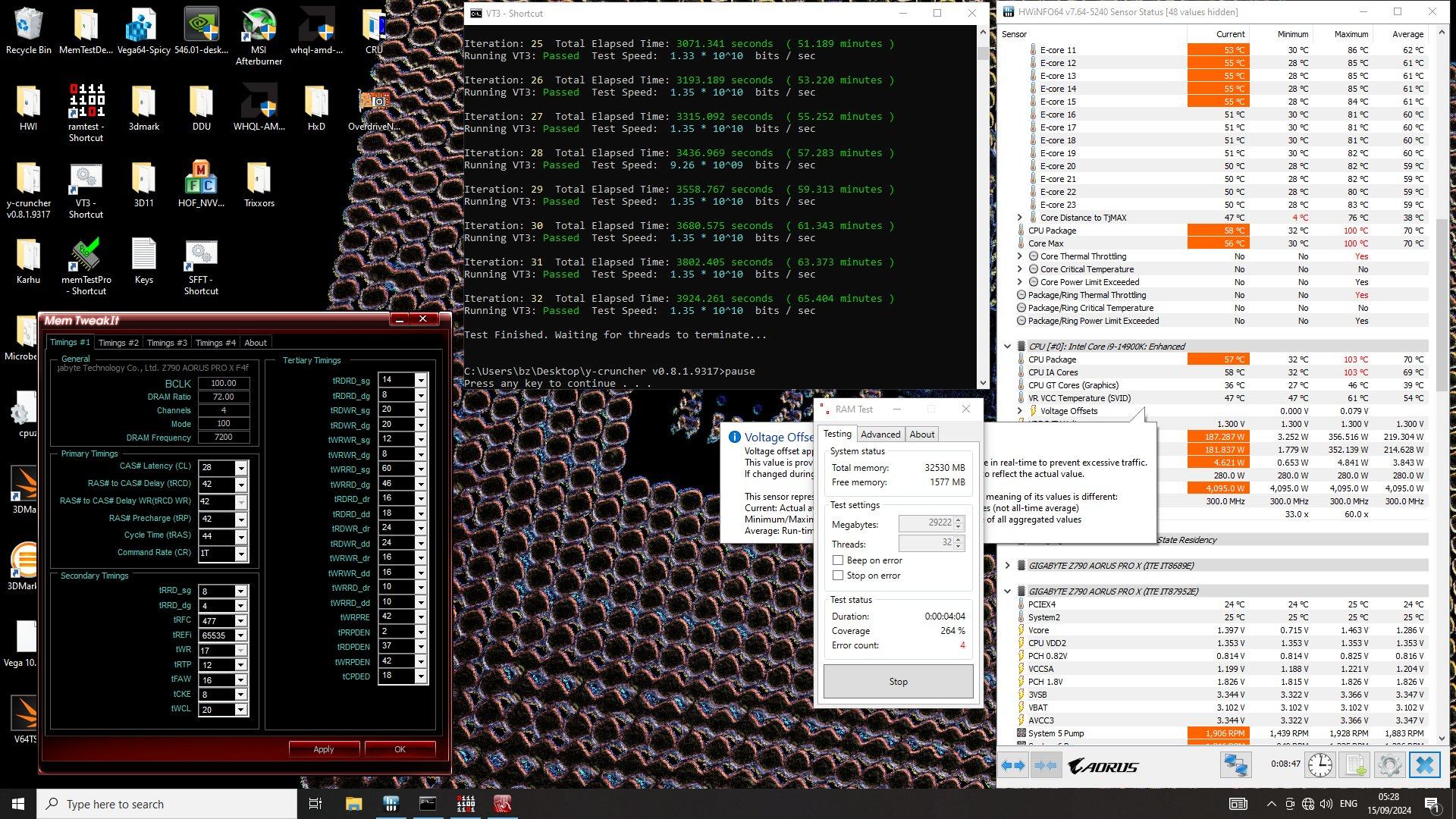

Thx

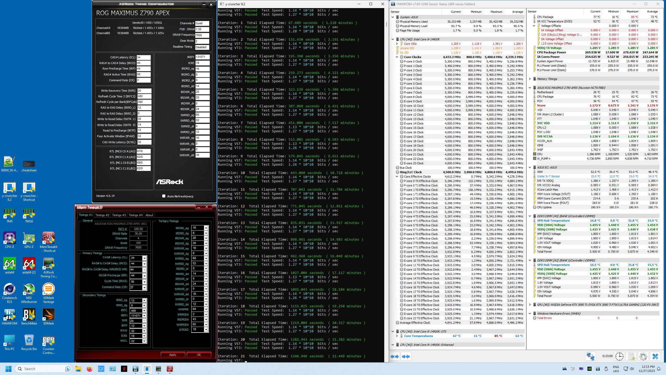

Hey :)
I understand the frustration
And i am completely agreeing with Steve from GN for this generation + some ASUS-HQ members.
But its what is fused and thats what you get.
ASUS tries a lot already, although on stock those Boards come with unlocked limiters.
Soo who would you judge here.
The thing you may not know is, that it targets 105° per core.
The Throttling Algo is changed (supported on 13900KS) with a 10° higher Thermal Ceiling and +200MHz more.
Its a different color substrate with own little properties changes. 105° is perfectly OK.
Its not a 1:1 rebrand. Well~
Its not bad solder either, its completely intentional for some cores to be 7° lower while others reach 105°.
What is not such a nice story, is the overvoltage of those samples from the factory on & that current XTREEM Powerprofile is not well tuned for short and long power-loads.
The transient peaks are alright. Its bad, but its equally bad like last gen.
Please ! don't take away voltage this way.
You mess with the CPU.
Do it with the V/F points and do it with the IA Loadline.
This is the correct way.
Because the curve is not completely unison, it is important to add some voltage back on the V/F curve.
It is a very very bad idea to cut voltage from the send.
Let it deliver what it has to deliver, but spoof the telemetry. Don't spoof the supply. This causes a runaway scenario.
Also do not fix clock please. Do that with amperage limiters and voltage limiters. Leave the CPU be the CPU it was designed with.
Just adjust the telemetry a bit lower, as margins left are high;
This part is a long discussion.
I can try to explain if you are open minded.
But its not that easy.
Cinebench is using AVX2/512 instructions
Y-Cruncher VST is using an Iteration of AVX2
But VT3 is a mixed load. Its purpose is to fill the bufferqueue and completely max out cache, ring and show irregularities when data moves towards mem, as cache is full.
It is targeted to be as rough as possible *, so is N63 (early N64) now.
VT3 is a new Iteration of a "blend FFT" test, just purposely rough
// * because usually L$ of CPUs is big and fast. Plus accelerators are intelligent and cut complex instructionsets to small bits = lower heat.
// It's hard to actually max out a CPU and then test real performance limits. "We" are mostly fooled by our little benchmarks that barely max out whatever you throw at it,. Neither mem nor cache.
// Nor are games even remotely close to maxing out CPU or Mem. They are usually not well designed vs our analytical stuff & that bad design has a higher chance to leak to mem (if the texture is huge), but still. The point stays;
An SSE load which may be games if badly coded
Are high vcore.
Vcore is not everything and amperage at the end is what makes it
The lower the CPU has to throttle vcore, the harsher the load actually is ~ or the less of instructions it actually manages to fullfill, hence lower voltage is needed
That here it (cores and especially ring) starves for voltage
Is a side-issue and why this test is soo much harder on Intel vs on AMD.
High voltage Load is the most weakest load.
Here it jumps fast. You the user don't really notice voltage shifting by those slowly reporting tools.
You need to track it within 10ms,, to actually see what's going on.
Don't be scare or fooled by the voltage.
The heat is ok. Its evil , it really is
But its necessary.
You can AVX offset that later on, but you purposely want to hold stability at a throttle state
Throttling is not a bad thing since 3-4 years.
But that's another huge topic to explain.
Set normal clock (MHz) already doesn't mean real clock
Because everything is loadbalanced and usable IOPS don't have to match target clock.
Y-cruncher now gives you a calculation speed value, which you can try to track throttling with.
One that happens at same clock-strap ~ but with CEP disabled, you prevent one of the steps (well 2) of internal throttle. Soo it will rather crash with it disabled. Thats ok~~

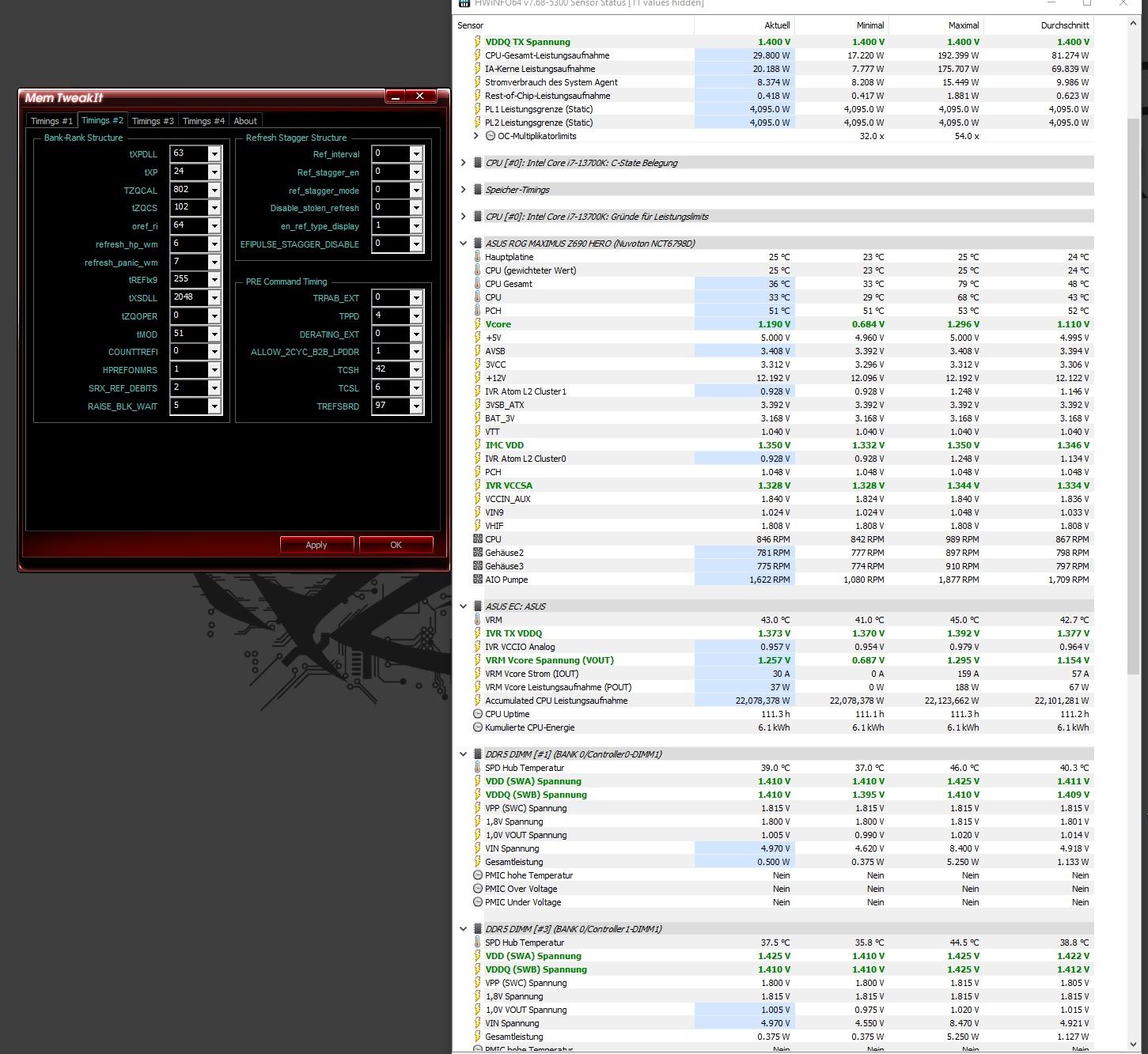

@zebra_hun one last thing
You should also keep in mind that voltage supply to vcore and e-cores + ring
Is also load balanced. LDO's
Memory Controller voltage is not VDDIO/MC_Voltage
MemController takes a chunk of vcore too.
Voltages are intertwined and the OC/XOCer has no permission to change that.
VDDCR_IA voltage is taken away.
VDDCR_SA is given ~ but even that voltage changes scaling of other voltages and influences ODT of the CPU
ODT of the CPU completely changes strength of whatever voltage it is.
Soo what is dangerous or not - is strongly situation based.
Voltage itself is not the issue. Voltage alone doesn't mean anything;
// For memory the same. Voltage means nothing, RTTs make and break it
Keep your limiters active . . .
Don't force clock or vcore if you care for your CPU
Shift them , so you don't disable the dynamicnes of it :)

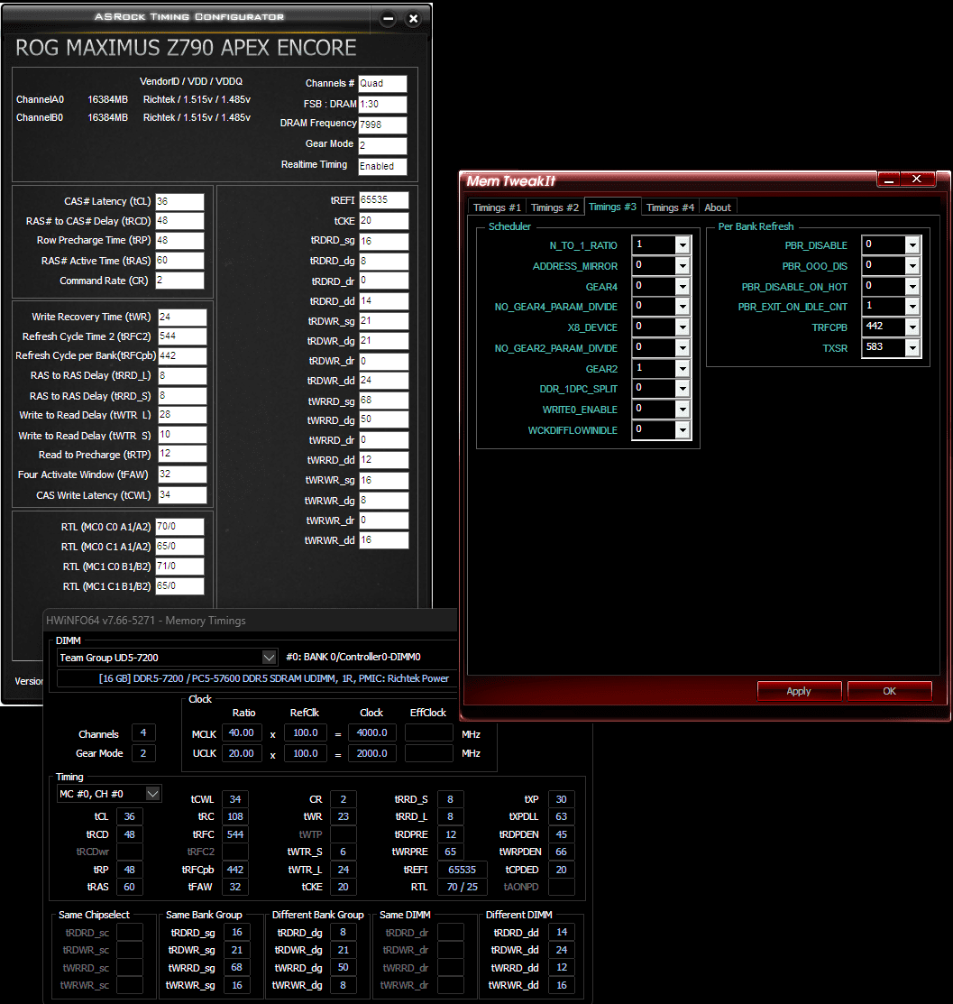

It was a bit old, i corrected
Mid discussion with bianbao.
He is right, i was right but a bit blind
Personally its slightly higher than RFC. RFCpb is around 30ns lower than RFC (depends)
I dont want to recommend a formula, because "tRFC mini" existed to combat rounding mistakes
This was a problem since Zen2/3, and my docs had 2-3 years of maintenance put into it (still have stuff to fix)
Giving you the formula still will create rounding mistakes. Better use the public sheet and if i find motivation, i'll extend the DDR5 part a bit more.
DDR4 part was focused on a discharge algo, which needed time to get correct. Same time rounding errors issues appeared.
I think i've sorted that out and suggest you to just go and use that for tXSR or not bother with that timing.
Its nearly a half as low value as JEDEC predicted is.
Don't think ASUS-HQ has that part already implemented.
Many of the older stuff is but no credits, ah i dont mind.
Hope more Boardpartners follow and fix bioses.
I'm not JEDEC sheet writer either, nor Micron™ to give specs till 8800MT/s ~ soo i dont deserve credit :)
Still~
DFE on Receiver side is under question, can be on , unlikely to bother, but under question
FGR aways on

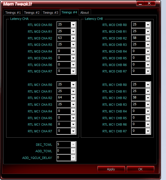

RTL Training i would not enable it for Asus boards. Generally would never
RTL R2-R7 off, well R4-R7 up to channel used ~ can be. Links are build, Off can be good if possible.
Same for _DR on Single Sided, timings are added ontop. Want it or not. It often is just a waste to do so ,, soo if possible zero them out.
Pull UP-Downs are written on the last OCN post
Either go full manual, or don't touch them :)
Bad values there will cause per channel issues.
Given ASUS Boards get little complains on that (haha, they do well now tho)
i would not touch.
Per channel issues depend on memory controller too,
Soo there is your target.
You can try to go full manual mode like i did,, but its pain :)
Bootable max is higher, because you earned it by work - but its still pain :)
I don't recommend~~
But i dont deny either. RONs are just for far far down the line. Before that Groups have to be ok
Before that, you need to know value scaling for chip+board. Then you can touch RTT and Groups (and need to offset your target value with same learned scaling delta)
I don't think thats a leaky chip at all.
Resources for 13th gen are little
But this looks quite the opposite of leaky.
Go with low voltage and low SA.
Leave R1 on.
Leave RON training on Auto
Disable RTL Training. Board has a lookup table.
VDDQ Training only if you bench and look for max clock.

1. About tXSR, i have read that tRFCpb=tRFC/1.23, so if i use tRFC 512, tRFCpb should be 416. How much should tXSR be? Sorry i ask again but i want to have that clear in mind :) I can ofc leave that on Auto, but i have seen you recommended a fixed value on previous posts.
2. I thought enabling RTL tighten RTLs and give better performance, its not true?
3. With VDDQ training off i managed to get VT3 10 loops stable, (i am not willing to run for more, after all thats only a gaming pc) with VDDQ_CPU 1.24v - VDDQ_DIMM 1.47v. So the auto at 1.35v was very far off. Also i read in OCnet that 0801 need less volt that the previous bios but i didnt expect such a big difference. With 0701 i needed 1.38v for 8000C36.
4. About _DD timings, i had set them at 0 because on a previous post, you said so :)
5. Everyone set WTR_L/S through WRRD_sg/dg. Is that wrong? What are the optimal values if i have to set the directly for 8000-8200C36?
6. WRPRE(/WRPDEN) set WR, correct? Why on auto then?
7. Core PLL is said to help with Core Vmin and is useful. You think its better on Auto even if i need more vcore?
8. Now that i got VT3 stable i can turn MRC Fast Boot/Fast Boot at Enabled or i keep them always OFF?
9. MCH Full Check on/off?
I attach both VT3 screenshot and .txt, if you see anything abnormal let me know.
If i can go any tighter at 8000C36 tell me what to change and i ll give it a shot. if thats the max i can get from 8000 then lets go to 8200 :)
  • Veii8000C36_setting.txt
Shenanigans. Miracles
Fairy Tales ~ call it how you want :)
The only person that knows the board the best, is not the attempts of training
But the Boardpartner who designed the Board and the Bios of it.
ASUS has correct RTLs.
Its perfect with it and strives for perfection (as that limits max clock)
Soo its kinda first priority to get this flawless when you want your Board to be in the Leaderboards.
Just out of logic on things that are already done 🤭
If ASUS is great at something, that is Bios tuning.
If they want to implement every tuning, at lower SKUs is another question tho~~
Delta is first Board PCB quality and then CPU Leakage ability ~ dependent
Then you add Dimm-PCB quality and thats about the value you get up with.
Its very important (i feel) to test that long and learn it. Every sample is unique.
VDDQ builds VREF and VREF is basically your main target.
If DQS is bad, forget high clock or anything higher than 6400MT/s. Even that can be hard but should be "ok" with Gear2.
Specs only cover till 6400MT/s, early till 5600MT/s.
Some CPUs then have more some less margins left.
Hence some users can be more some need to be less lazy and get everything perfect.
You may have forgotten that you need to run VST+VT3.
Running only one will have a different effect and not showcase an error, if there is one.
I don't run the same perfectionistic value as my early Team (6 hours of y-cruncher VST+VT3)
But at least 90min is a requirement. 45-90min up to roomsize.
There is no argumentation point for laws of physics :) This goes for testing GPUs, Memory or CPUs. 90min minimum, sorry.
I dont know what to comment on the other half of the comment :)
_DR timings to zero
DD are loaded. Both are loaded, but _DR has no need to exist. Just a waste of delay.
_DR to zero for single sided dimms.
If _DR are at Zero (not Auto, not 1) then R2-R7 or R4-R7 (1DPC or 2DPC) need to be at value zero.
My methods are unconventional and pragmatic (lazy).
It is correct to set it with WRRD, but this increases the chance of user blindness.
You always need to do the math on a formula which i see is incorrect due to dimm utillization method.
ASUS has the Formula correct ~ on Gigabyte i saw calculation issues.
Set WTR and WR manually, leave the Board up to FW state adapt its formula's
ODMs & FW-Team's work is to get those values correct. It should not be users work :)
Same reason above
But WRPDEN is wrong so far for all of them. ASUS-HQ got their stuff together now.
I dont trust auto anything, but same reason above. Will cause trouble with clock shifting and is unnecessary much work.
Just set tWR and don't deal with them.
If its calculated wrong, we will notice.
RFCpb under personal active research.
There is no spec for this.
Because we dont follow spec.
For 16gb dimms its around 110-115ns in OC'd state.
When RFC is 140-150ns (dont mind that one doesnt target 120ns)
I always target silly stability targets.
Never had good cooling :) Im a researcher, not an XOCer.
RFC you want to stay in steps of 32.
REFi you want to stay in steps of 8192 (endvalue -1 , for bios input)
Soo target RFC for 8000MT/s is around
544.
Expected stability near 1.4 VDD
would be RFCpb 448 or 480.
You will see TM5 crash with something like this
If RFCpb is too low. Not my picture~
RFCpb just needs to be lower than RFC.
For 544 RFC = 583 XSR
20 CKE & CPDED, 30 tXP
Keep in mind, my XSR is very tight. Be sure to isolate it as own error-variable.
Unsure how boardpartners calculate that, likely from JEDEC RFC.
But their value is in the 1000 range & doesnt care about user-input RFC. I don't agree with that way of tuning-comfort. Its a scaling value.
This will improve perf but requires remain powerdown timings to be flawless too.
Which they are still not for many of the Biosrevisions i've seen. Many Boardpartners i mean;

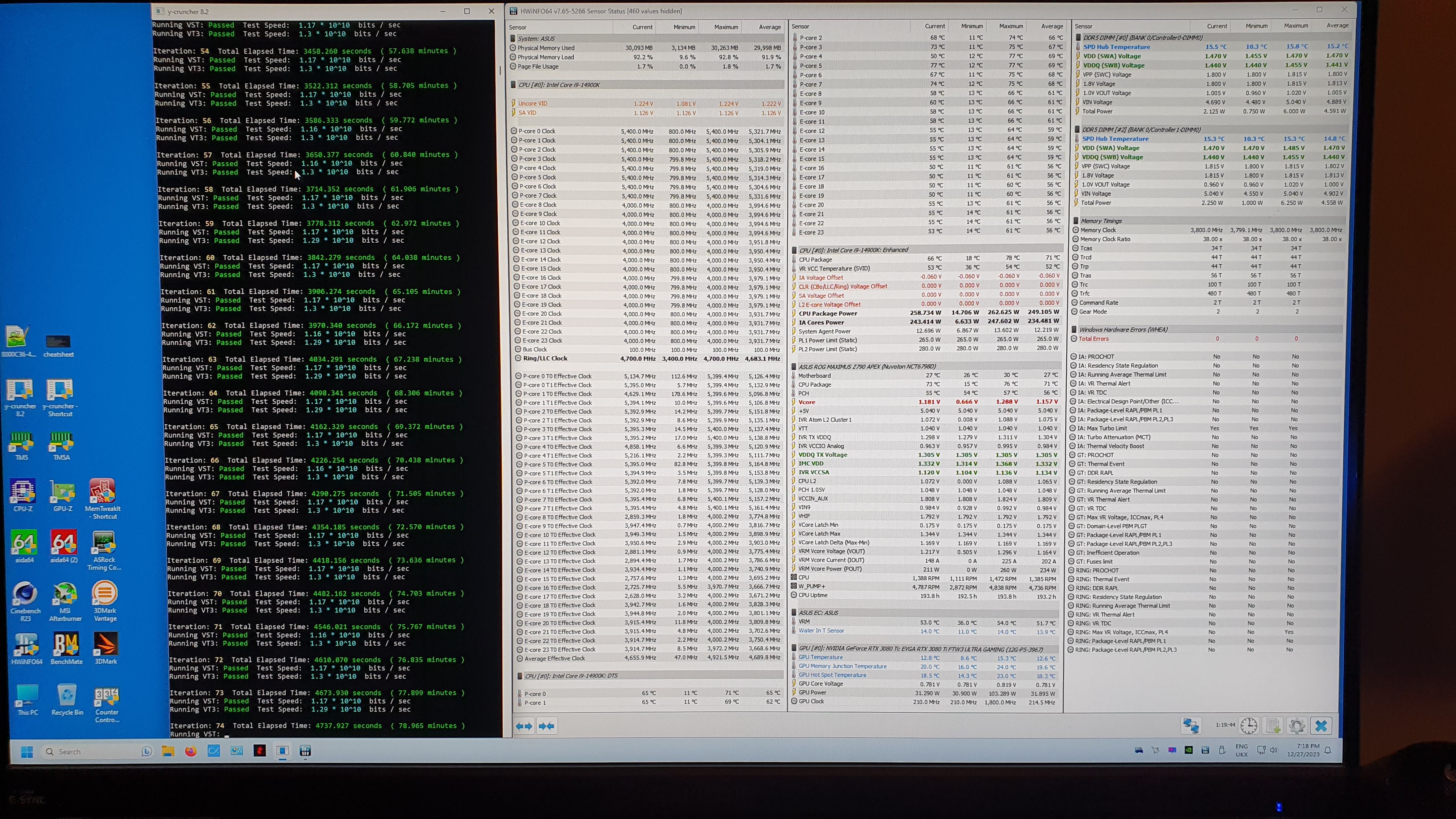

Hello @all, again I tried reading alot but still not understanding all like DDR4 where I was an OC Monster. These are my Results for now. Any Tipps to make it maybe better/ tighter?
@Veii Before i go on with testing, this is how you like the timings?
In bios
WRRD_sg/dg-WRPRE-WRPDEN Auto
tWR 24
tWTR_L/S 22/4 In windows show as 28/10 in Asrock, 24/6 in Hwinfo
Too high SA , too high tWR
Drop SA from 1.32 to 1.25 ~ lower is better
And run 6800MT/s
Keep R3 (RTL) enabled (auto)
Dont touch tCWL

Wow, almost made it.
I'll be able to handle this, it's finally responding the way it should.
I'll describe what caused the problem, although it shouldn't cause such a problem.
You wrote to reset the voltage to default. I saw that, it was finally working normally.
AC DC LL if not auto, immediately error. Now I made undervolt with V/F Curve.
I'm too old, i want UV to do. I'm not changing anymore, I'm old, lol.
I wanted to do a 90-minute Y for you, but it went wrong at the 80th minute.
But i'm happy, works fine ;)
A BIG THX FOR YOU.
Ps.:
You gave me a lot of information, I will process it and use it. Not today, I will be with my children, I wish you good health and all the best!
Thank you ;)

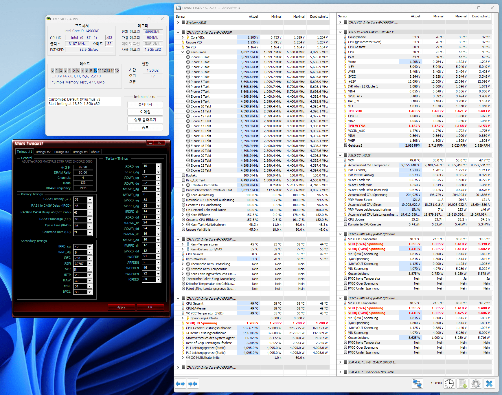

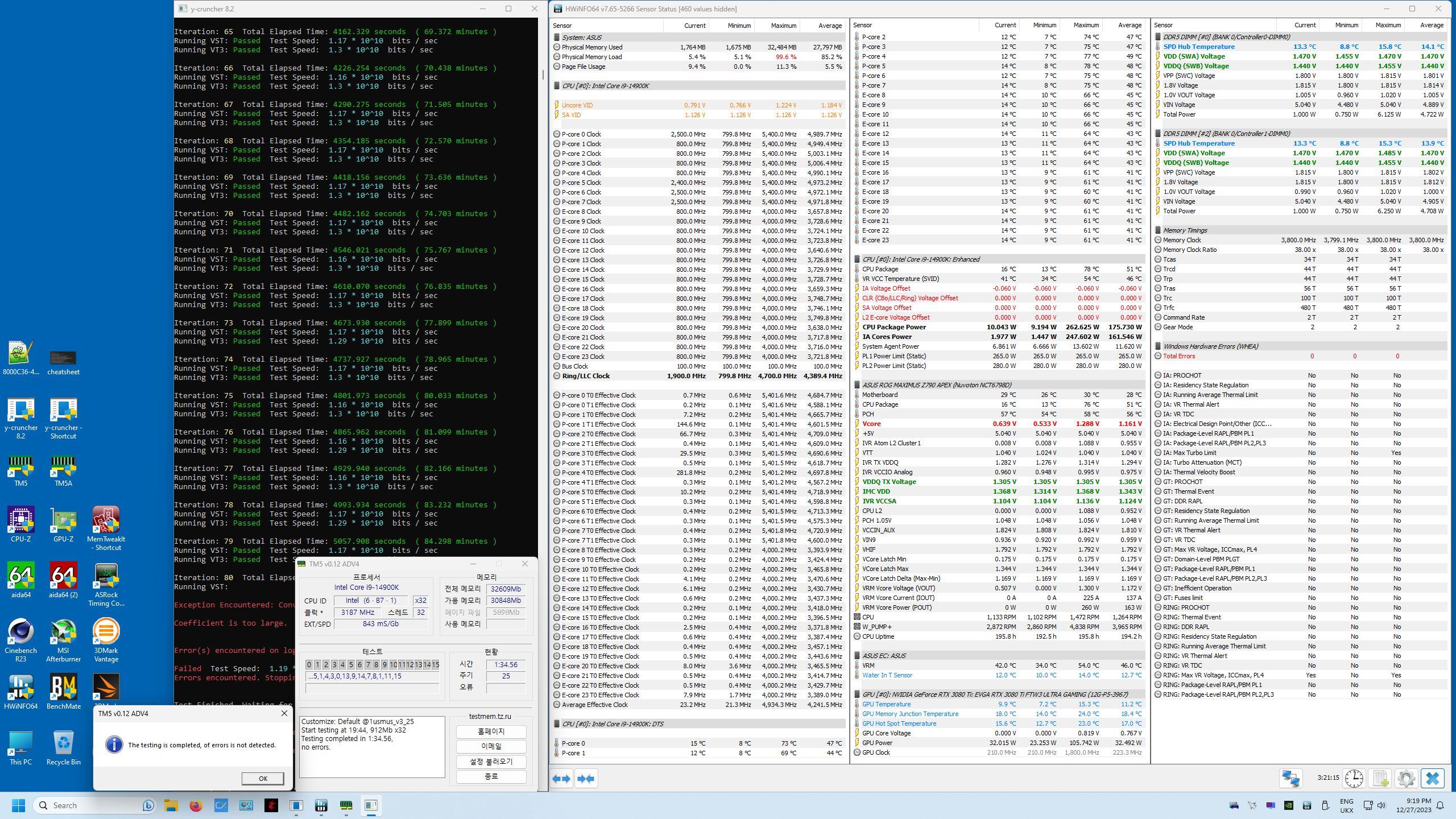

This is for 8000 not 8200, use the same?
WTRL 24 expects RRDL 12
8-8 is too tight
Else 8-8-32-4-16
I dont think you can run WTRL 16 at this clock.
Mind you, the bare minimum
Team expects 6 hours, not 1.5hours :)
I would be ok with 4 hours too, but rather test PSU off - discharge, PSU on , stability test again.
ColdBoot Training variance is more important than a single run
But yes, Signal-Noise issues~
I expect then 20 000% Karhu too (if you use that tool)
Next to completed 25 cycles TM5 1usmus_V3
Started TM5 without restart, after Y Cruncher 80 min error.
I've got TM5 25 rounds pictures with lower voltages.
7600 Tx1.25V MC1.30V
Finally there is a change when I change the voltages.
Now the dance begins. :-)
DRAM VDD Voltage [1.47000]
DRAM VDDQ Voltage [1.44000]
IVR Transmitter VDDQ Voltage [1.30500]
Memory Controller Voltage [1.36250]
Next time i will try 1.31V VDDQ Tx after discharge PSU. If u have got better idea, tell me pls.

********************** Edit: ***************************

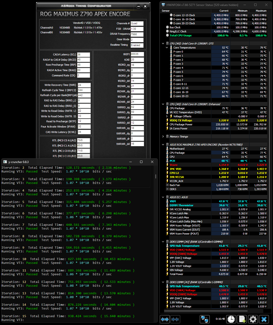

With 1.31V Tx only 30 mins...
Noise... maybe
6h is hard work.
Only 30 mins
Code:
8200MT/s
CPU System Agent Voltage Override [1.21000] → no touch, else VDDQ re'check.
^ Potentially drop to 1180 much later on.
Memory Controller Voltage [1.41250] → 1.43
DRAM VDD Voltage [1.51000] → 1.53
IVR Transmitter VDDQ Voltage [1.24000] → no touch
DRAM VDDQ Voltage [1.48000] → no touch
Primaries look realistic for 8200.
Else +2 CAS, +1 RCD. So far no need.
EDIT ~ Potentially RFCpb to 480 too, for 8200MT/s. Its very tight predicted.
You might even be able to run 8000MTs @ 1.12 SA // 1.22 VDDQ_CPU, 1.46 VDDQ_MEM // 1.36 VDD2_CPU, 1.5 VDD_MEM
I think it could pass~
Near 1.12-1.14 i see SA for you. and around 1.32-1.35 VDD2_CPU.
But then again, all values go in pairs soo my imaginary preset is higher.
Minor update, quick test...
Tried to reduce SA, 1.12v failed on 1st VT3 loop, 1.14v on 3rd, 1.16 on 6th, didnt try 1.18v
Tried to reduce MC, 1.365, 1.375, 1.3825, 1.40 all failed on 1st loop
BUT i also tried TX/VDDQ at 1.22/1.46 and it passed 15 loops
Update: Boot pc today with TX/VDDQ 1.22/1.46 and freeze in windows, tried 1.21 didnt boot, 1.23 Karhu failed at 190%, 1.24 at 254%, tried 1.22 again pass 3000%. Turn off pc, come back home after 5 hours, start pc and freeze in windows within minutes. TX/VDDQ 1.25/1.48 seems tonally stable atm, pass both Karhu 7000% and 15 loops.
I also tried 8200C36 with the timings/voltages exactly as you suggested, it failed VT3 on 1st loop and Karhu at 550%. Maybe need more SA/MC?
138 vst/vt3 cycle with 1.35625V MC. 2.5h, 6h its almost impossible. Power plan is "High perf." maybe it helps me, idk.

Die 8400 CL38 mit meinen 8000CL40 Riegeln sind jetzt seit Wochen stabil. Keine Kaltstart Probleme ca. 100h gaming und 150h Photogrammetrie Rendering.
Mal sehen was mit den 8400er Riegeln noch geht.
Edit: booten mit XMP (CL40, 1.4v,8400) und 1Usmus läuft auch schon paar Minuten. Also schon mal kein Totalausfall.
Edit2: Error nach 25min. Also ganz Out of the Box läuft XMP8400 bei mir nicht. Board legt auf Auto auch nur 1.35v IMC Spannung an.

habe jetzt mal SA auf 1.16v und den Rest gleich gelassen (TX 1.2 MC 1.4375 VDD/VDDQ 1.4) bei 8000
TM5 ist zumindest mal 90 min durchgelaufen, mal sehen was Karhu sagt....
ok, Karhu bei ca. 1400% error. Gerade nochmals y-cruncher probiert, direkt beim ersten Loop abgebrochen... ich verzweifele bald noch mit der CPU...

tRTP 23 ist doch ein invalider Wert. :unsure: Stellt mein Board aber auch ein, wenn auf Auto.
Wieso steht denn im ATC Singlechannel?
Bug, hab ich bei anderen Usern auch schon gesehen. Frag mich aber auch warum das manchmal so ist. Sind definitiv 2 Riegel drin und werden erkannt und auch benutzt.
Wenn CPU-Z bei Memory immer korrekt anzeigt wird es buggy sein (y) .
Ähnlich wie tWR exisiert der Wert tRTP welcher dort und auch im BIOS angezeigt wird eigentlich nicht, Intel CPUs haben keine Verwendung für diese Angabe. tWRPRE wäre hier ausschlaggebend, 23 wäre in dem Fall aber möglich.
