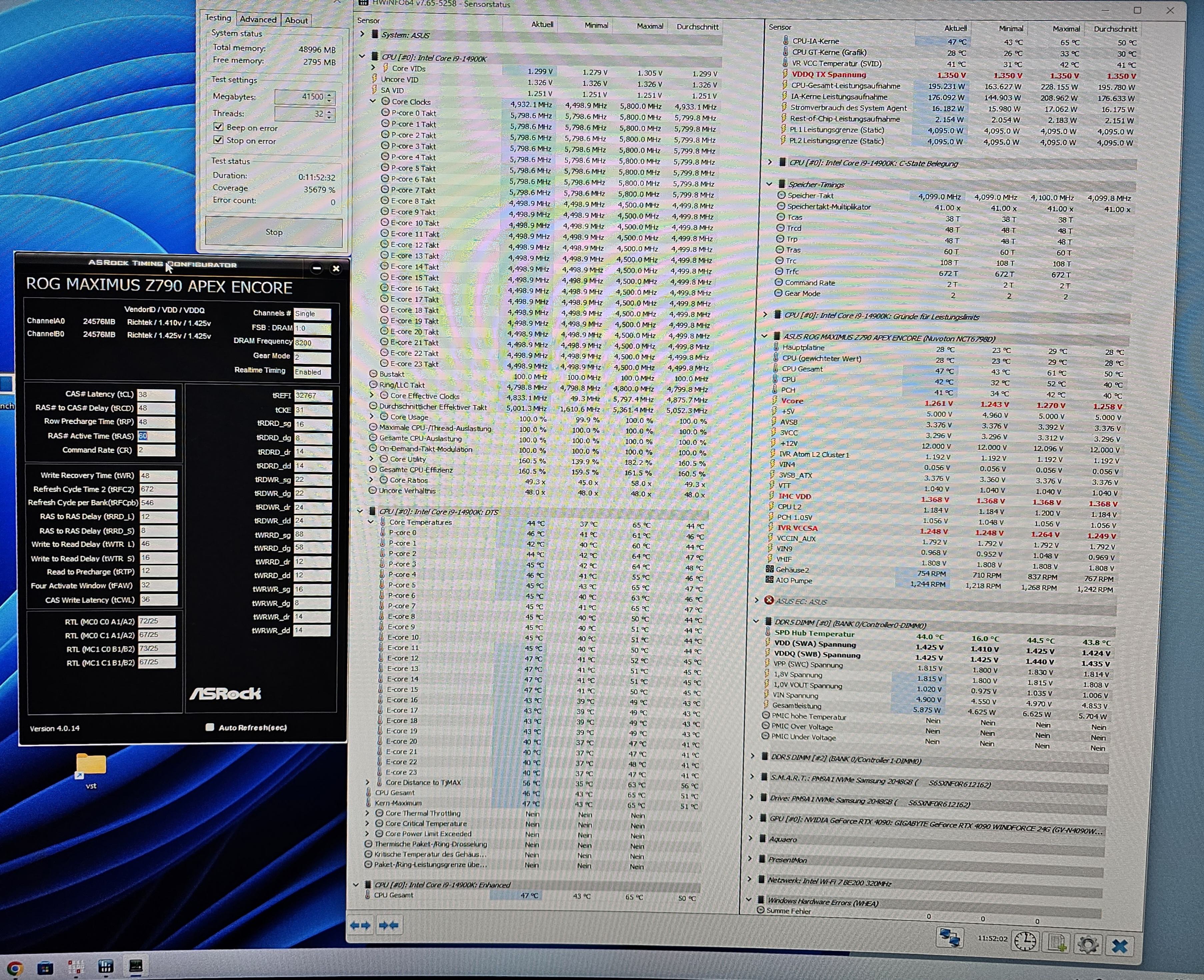

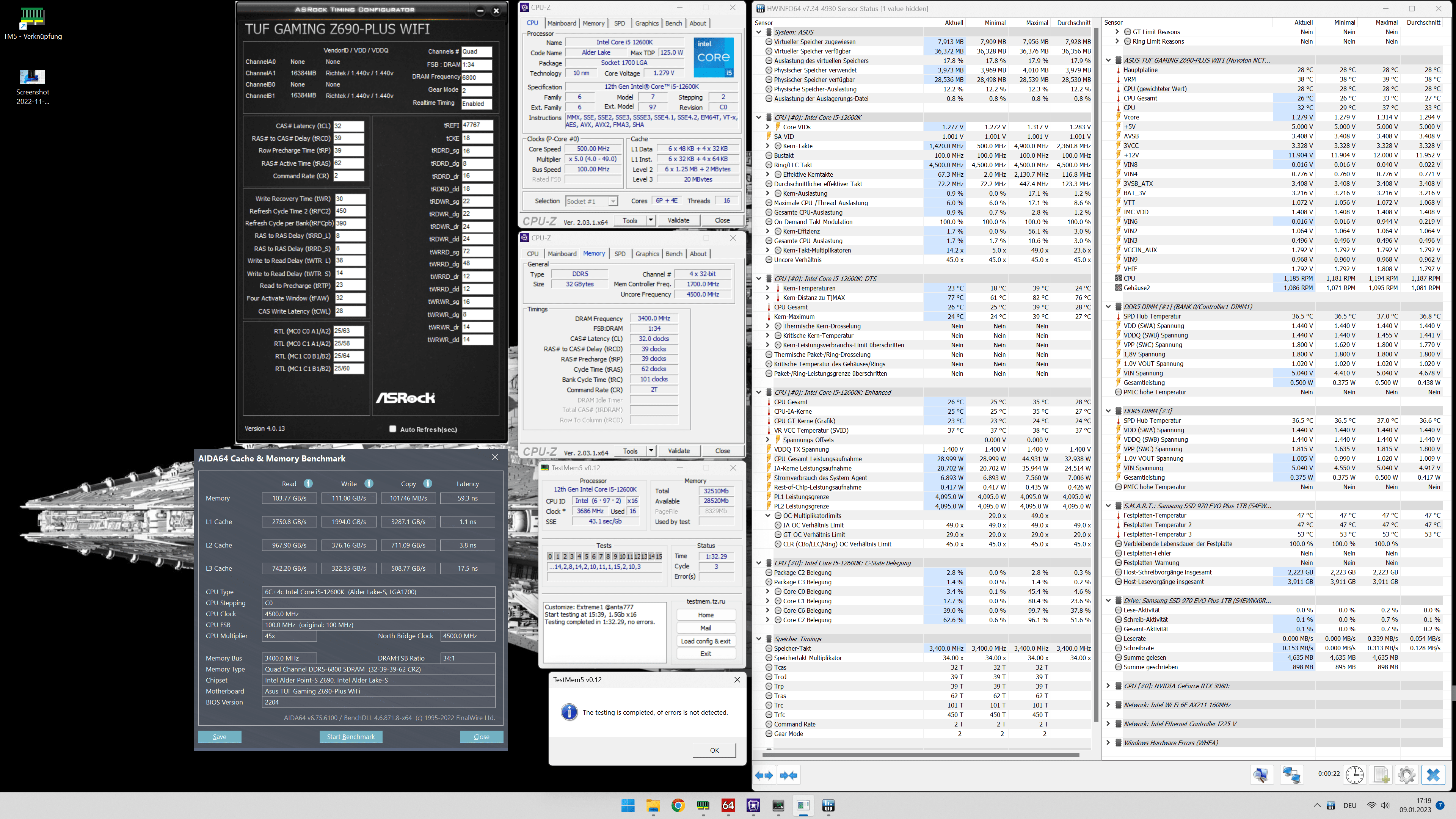

Ich habe auch mal die 8200Mhz mit den 48GB Patriot 8000Mhz Kit getestet..
Ist zwar auch noch XMP als Basis und an den Timings nichts geändert, aber das läuft nun auch schon 30 Minuten 60 Minuten.
VDD/VDDQ 1,46V Bios
SA 1,25V Bios
Rest Auto
Speicher gekühlt mit Bitspower-Kühler.
Edit: 30min Screenshot gegen 60min Screenshot getauscht.

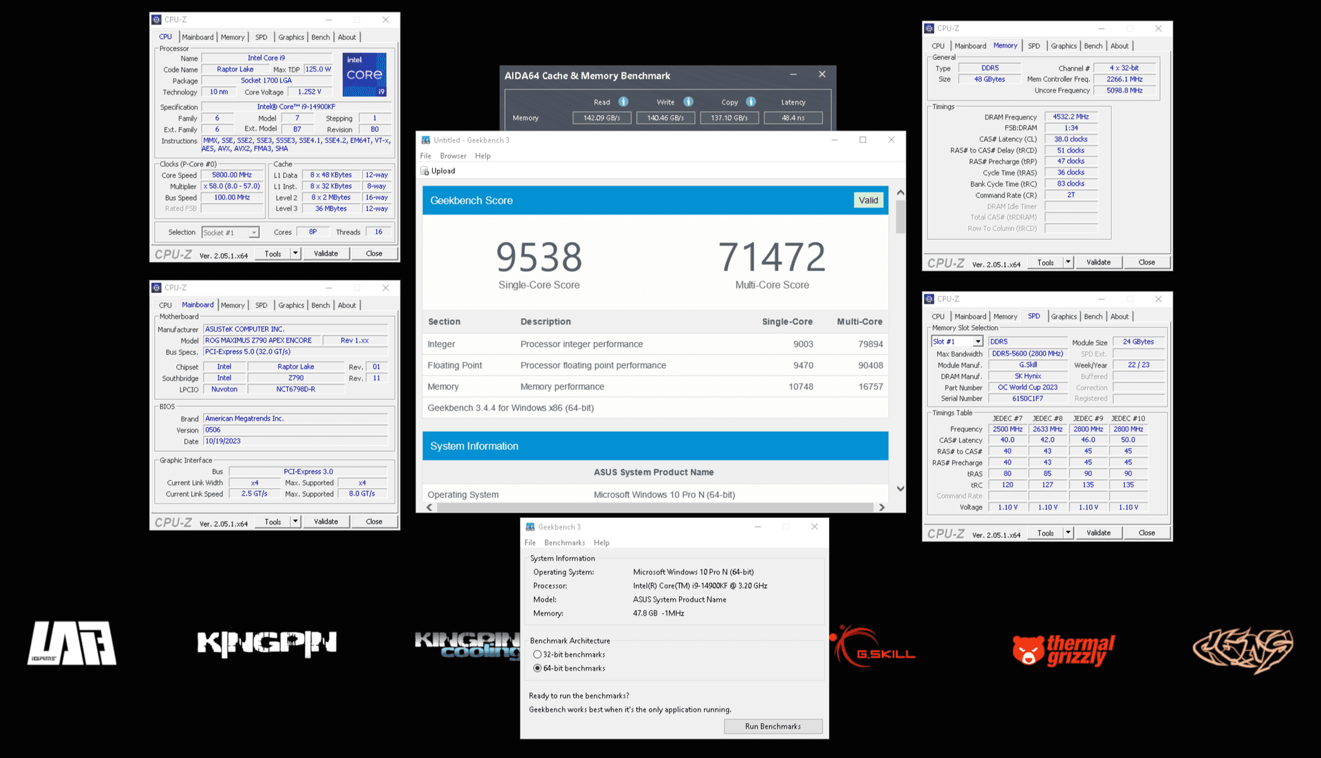

Heftig was für imc's im Umlauf sind bei den Ami's 😂
9066 c38

Bei den Amis? Wäre mir neu das Clemens von Frankfurt nach Amerika gezogen ist 🤣.
Das sind die 24gb Module aus taipei. Die 16gb Module haben kein SPD mit oc world Cup...

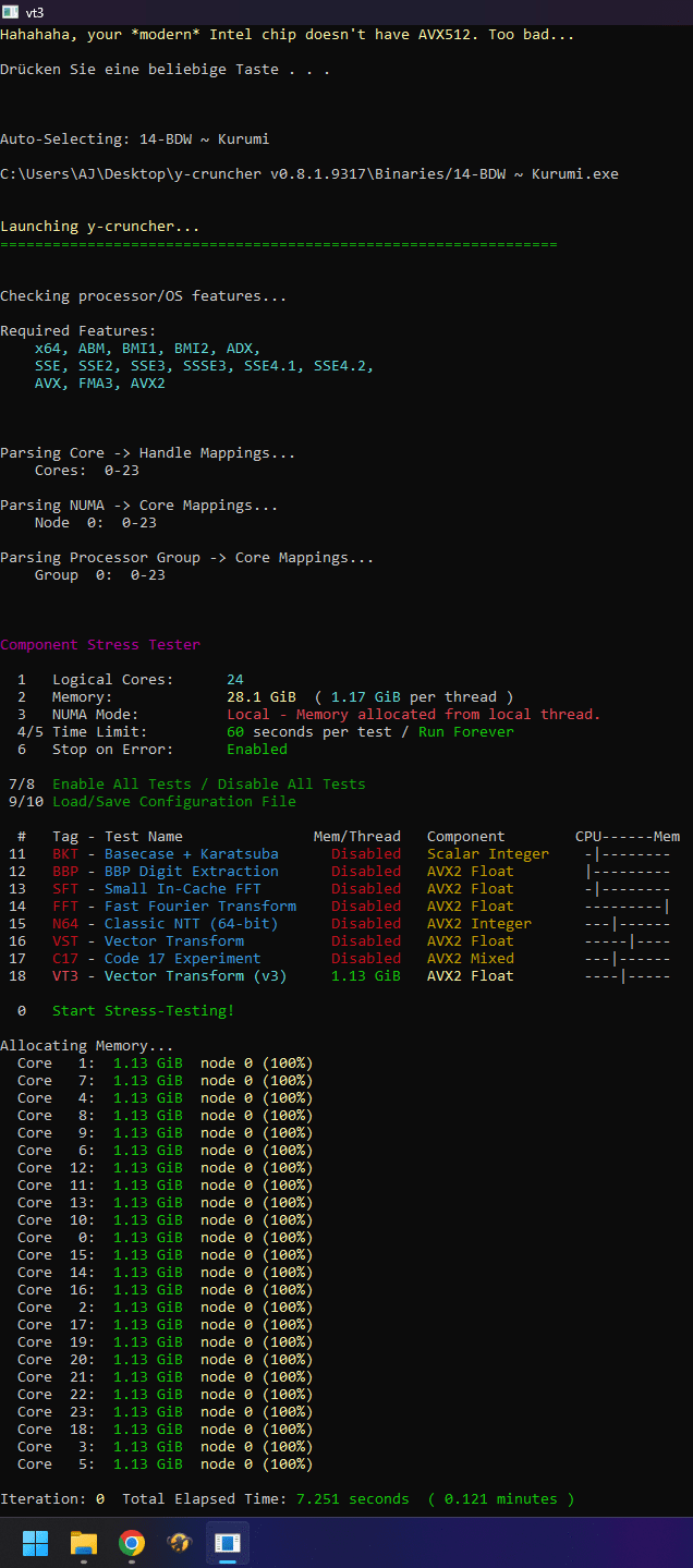

ohne Verknüpfung einfach die exe starten -> Taste drücken -> 1 (stability test) -> 8 (disable all tests) -> 15 (für VST) -> 0 (start)
so gehts bei mir zumindest, zumindest zeigt es an das VST läuft :unsure:
danke dir funktioniert - ich hatte das immer via verknüpfung gemacht aber das geht irgendwie nicht mehr -.-

das sind gebinnte chips die für den worldcup von gskill rausgegeben wurden

Imc zu schlecht. 8400c36 ist schon schwer dauerhaft durch ycruncher zu bringen.

Für euch sicherlich nichts besonderes aber damit geb ich mich aktuell erst mal zufrieden bis ich was besseres hinbekommen habe und mehr Erfahrung mit dem Board gesammelt hab.🫡 Weder 8200c36 noch 8400c38 wollen aktuell länger als 7% Karhu durchhalten.

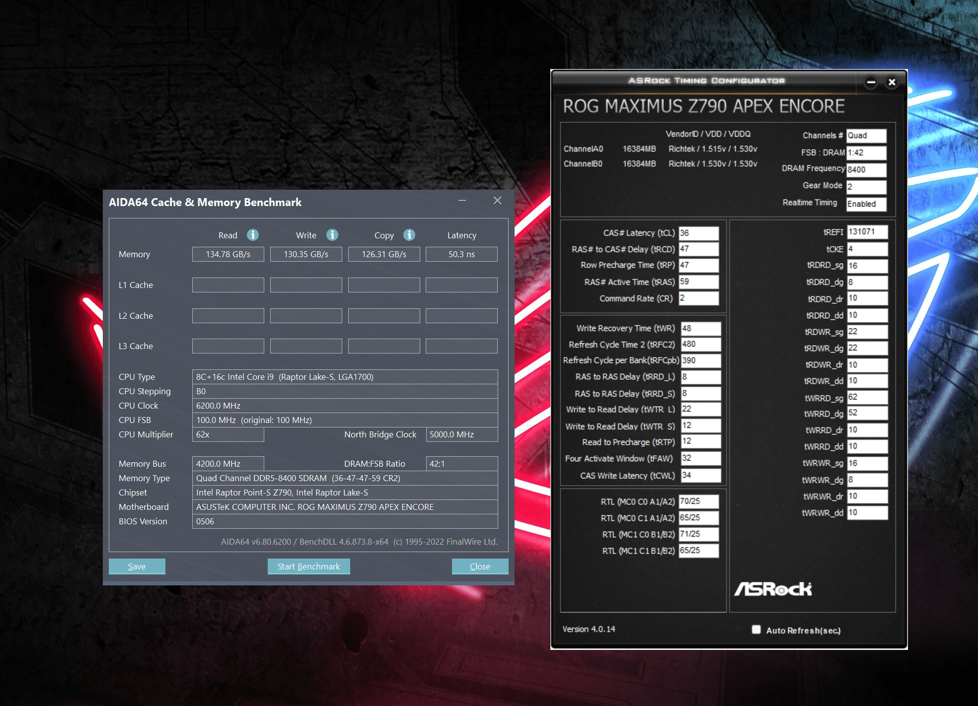

@Holzmann 8600 sind im Kasten.
Also so schlecht ist er dann nun auch nicht 😅
Sieht doch ganz gut aus (y)

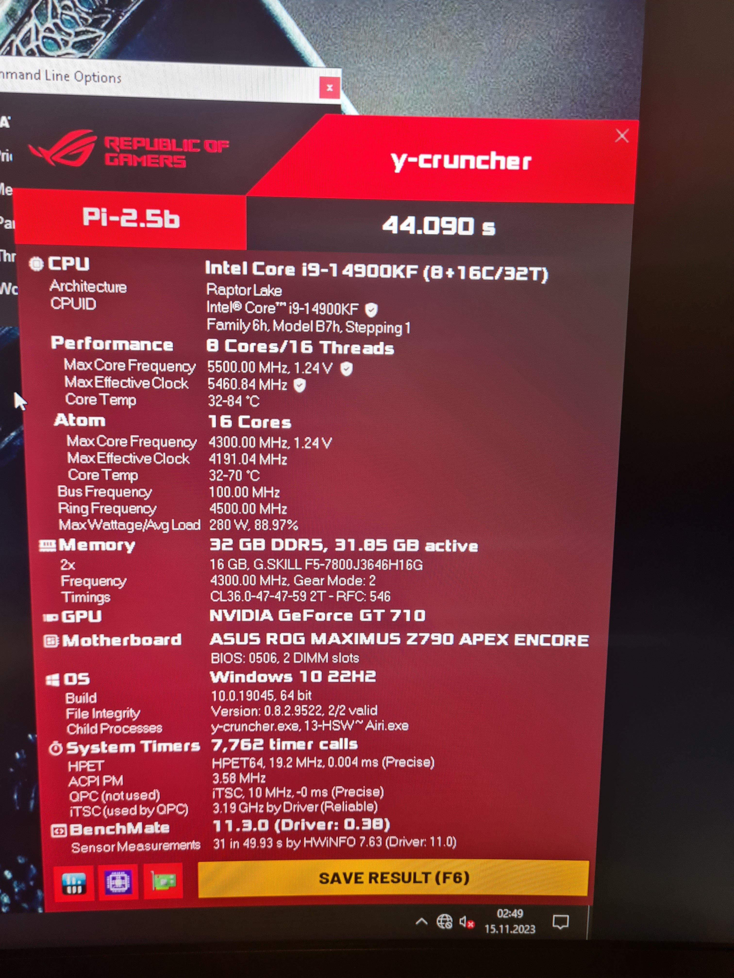

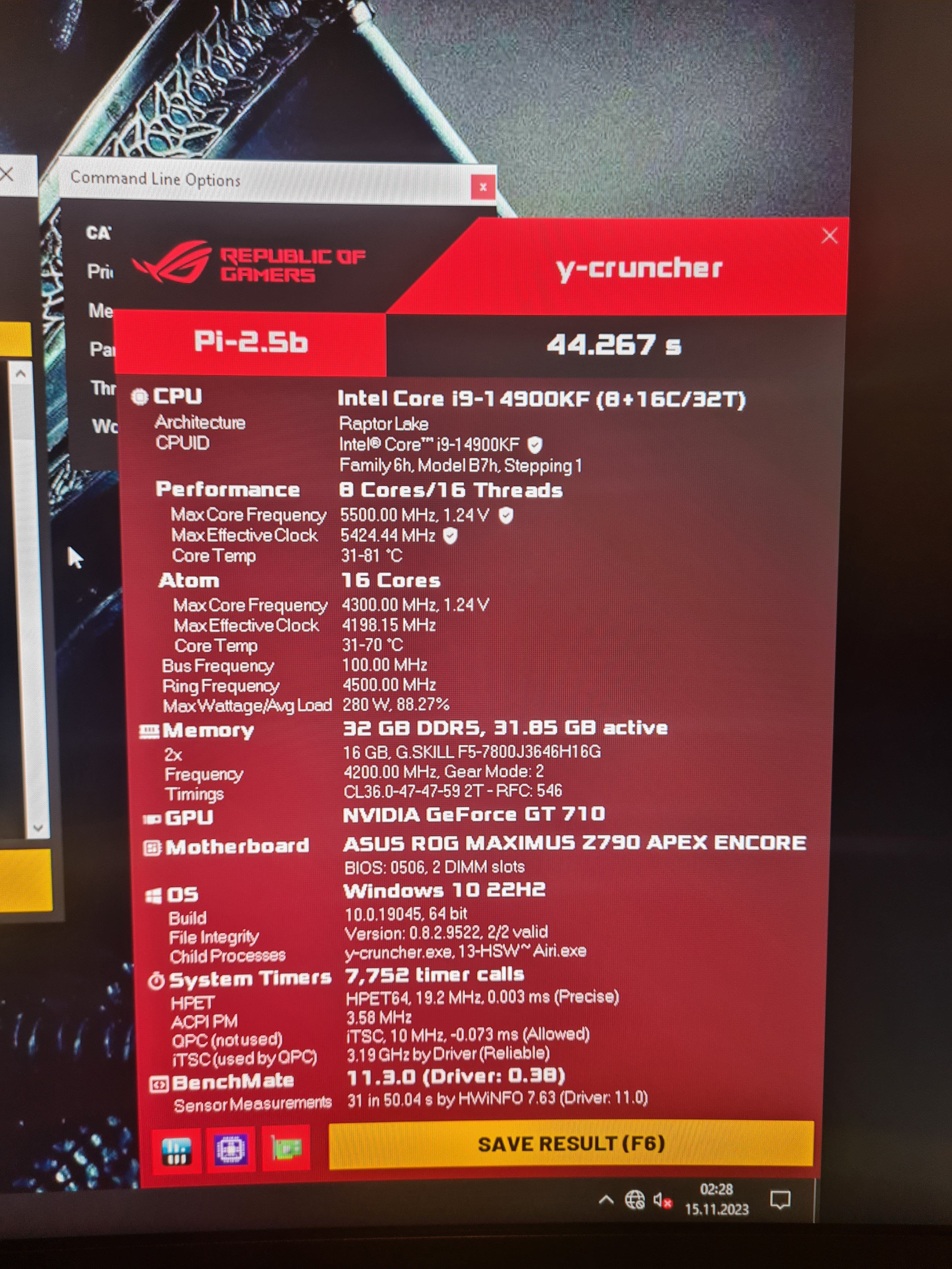

Also das 8600er Setting hebe ich erstmal verworfen, damit bekomme ich keine guten Timings hin.
Versuche nun mit diesem 8400er Setting einen Kompromiss zu finden, jmd. noch eine Tipp wie ich die NS noch etwas drücken kann, gabs da nicht irgend welche Ram Optionen im Bios??
Twr auf 6
Twrrd_dg 48
Trtp 11
Und nen sauberes os 😅
Timings zwar noch sehr locker und größtenteils ,,auto,, aber immerhin ein Fortschritt.

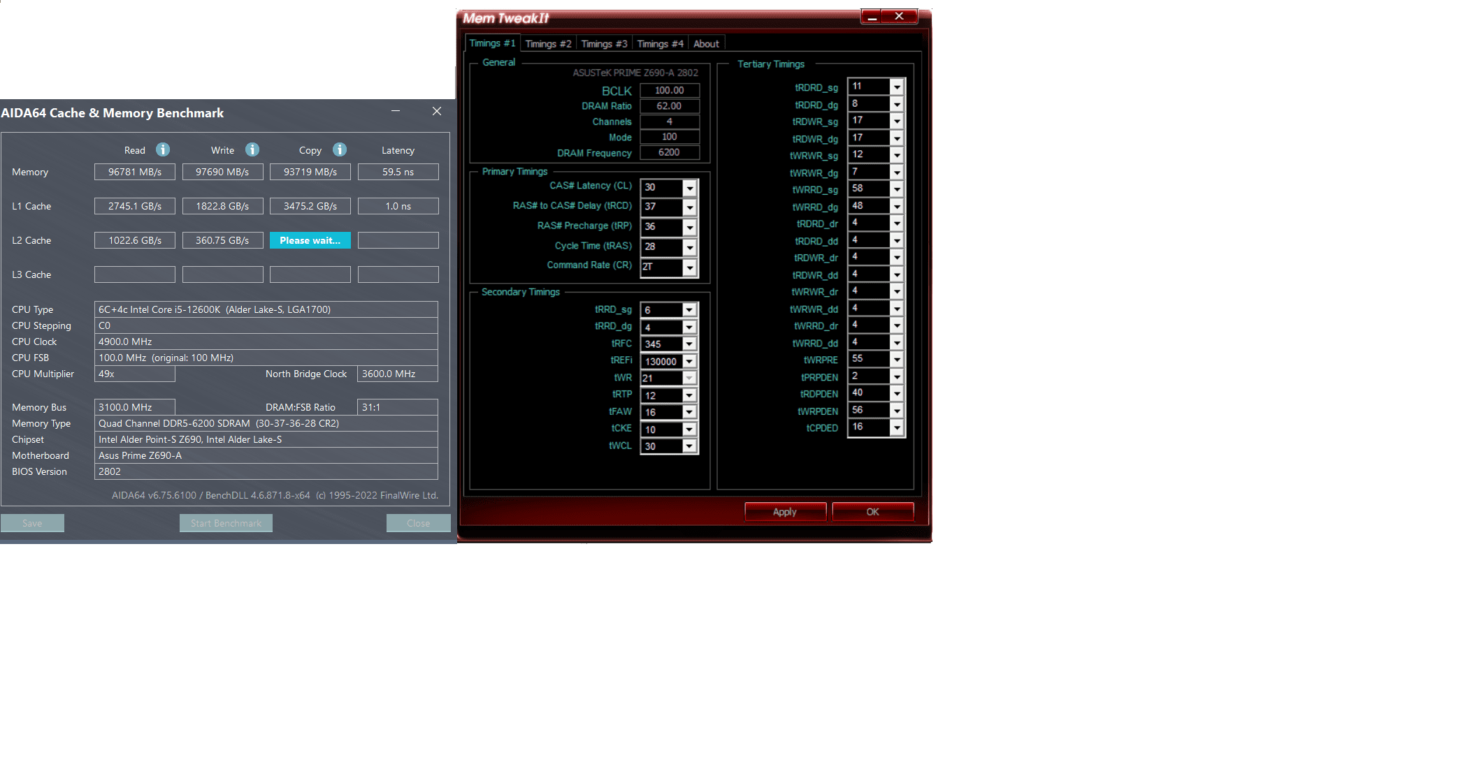

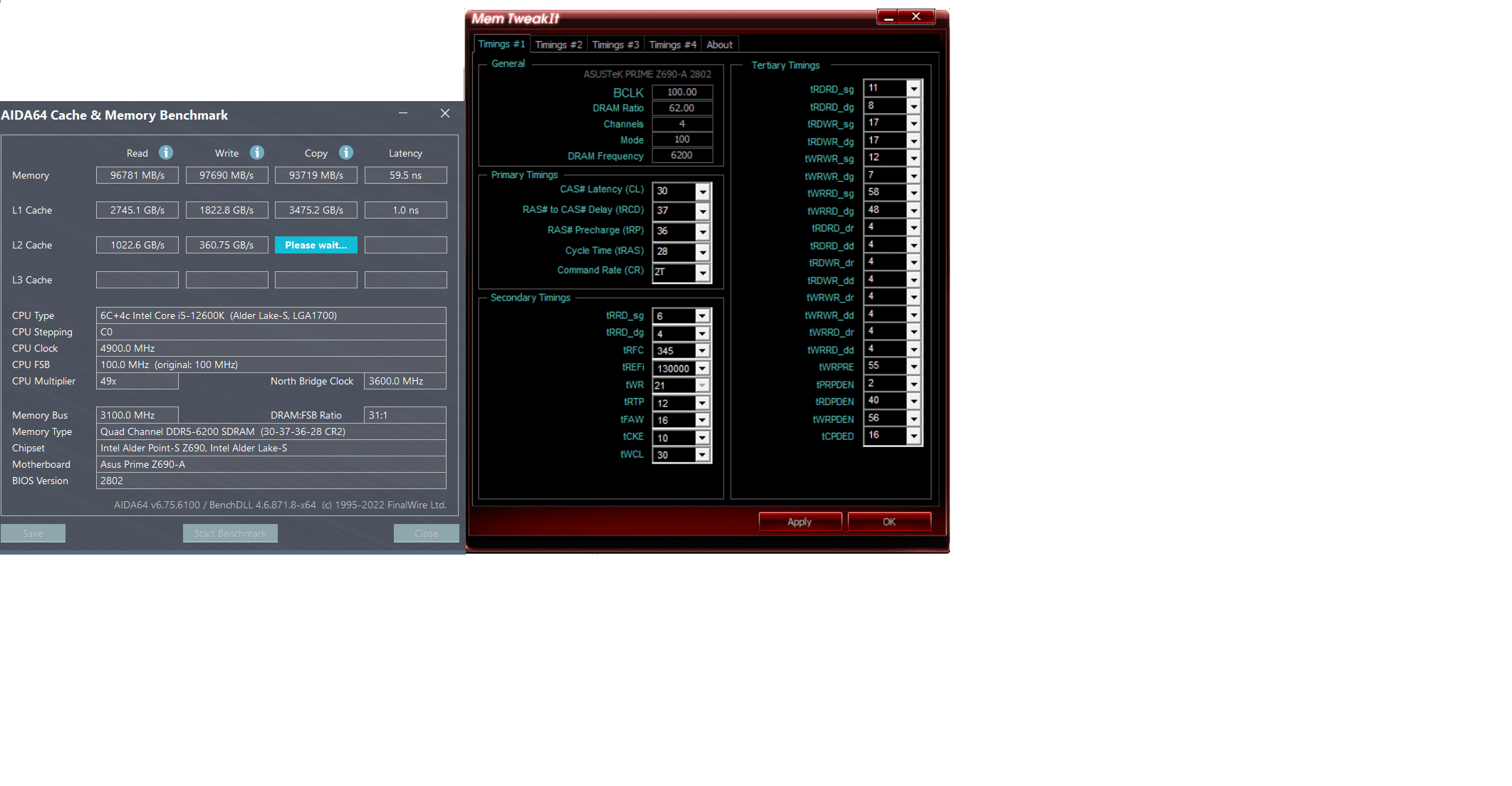

Ich habe mich gerade angemeldet und bin ein Neuling in Sachen Übertaktung.
Wollte meine Kingston übertakten, jedoch hat mein ASUS Mainboard 2x RAM VDD und RAM VDDQ Einstellungen, die sich unabhängig einstellen lassen. Eine Einstellung ist in AI Tweaker im UEFI und die andere ist in in einem Untermenü Namens Advanced Voltage Settings (oder so). Welche ist nun was?
Habe soweit beide Einstellungen gleichgesetzt. Beide RAM VDDs und RAM VDDQs und VDDQ TX sind auf 1,3800V, SA: 1,2, VDD2 (Memory Controller) ist auf 1,2500V gesetzt. Bessere Werte bekomme ich leider nicht.
6200-30-37-36-28-1.380_1.390V-SA1.25,VDDTx 1.39, MC 1.3900-6-4-7-130k,Tcke10,tRTP 12-Manual-.png
Je nach dem, was du für RAM hast, kannst du folgendes probieren. Das waren meine Settings auf meinem alten Z690 mit 12600K und 7200 Corsair Vengeance. Hast du erstmal ne grobe Richtung..
