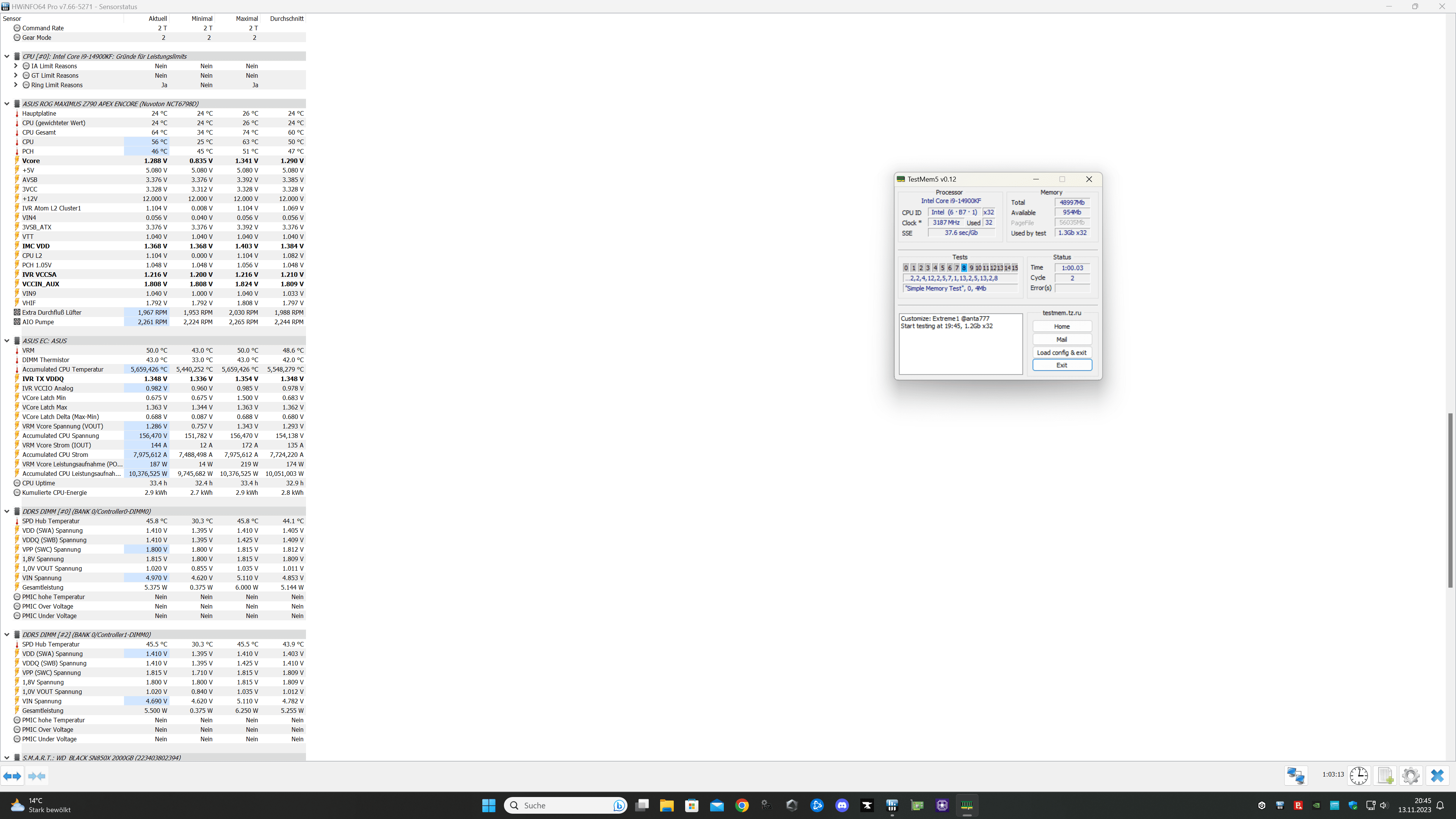

Ich glaube, meine CPU kommt mit hoher SA Voltage nicht zurecht. Habe mal das 8200er Profil geladen und SA auf 1.3 und 1.35V gestellt, instant freeze bei TM5 Extreme. Nun auf 1.2V gesenkt und es läuft seit ein paar Minuten, also scheint das eine Stellschraube zu sein. Auto macht er 1.25V, evtl. muss ich noch niedriger gehen. Welchen negativen Effekt hat denn eine niedrige SA?
Villeicht gibt Asus für bestimmte RAM Taktungen eine SA Voltage vor, wo sie denken, dass die meisten CPUs damit zurecht kommen. Meine CPU hat einen IMC SP von 89, evtl. brauchen diese CPUs dann auch um einiges weniger Spannung und reagieren empfindlicher auf hohe SA Spannungen?
Aber wenn die CPU mit niedriger SA Spannung und dem eingestellten RAM Takt läuft? Dass ich damit keine 9000MT/s schaffe wäre mir egal, seltsam ist nur, dass 8200 damit seit 30 Minuten laufen. Lasse den Test mal 1 Stunde laufen, um zu schauen, wie es sich verhält.
Holzi 🪄 Entweder geht nichts oder es gehen halt 8600 :d
Er hat die CPU getauscht :)
Auf welchen Wert hast Du SA und TX konkret gestellt? Bei mir laufen nun SA 1.2V bisher fehlerfrei TM5 Extreme.
hm bei mir laufen nicht mal 8200/8400 richtig , und ich hab mc sp von 86 ...
TX 1.28v und SA auf 1.28v
IMC habe ich mit der neuen CPU noch auf Default ca. 1.4v
Das ist ja mal etwas Neues, dass die Spannung zu senken, die Stabilität erhöht :d!
Wenn das auch bei mir der "Trick" war/ist, dann bin ich wirklich überrascht.
Edit: 1h TM5 Extreme ist ohne Fehler durchgelaufen. Werde es nun mal im Gaming testen.

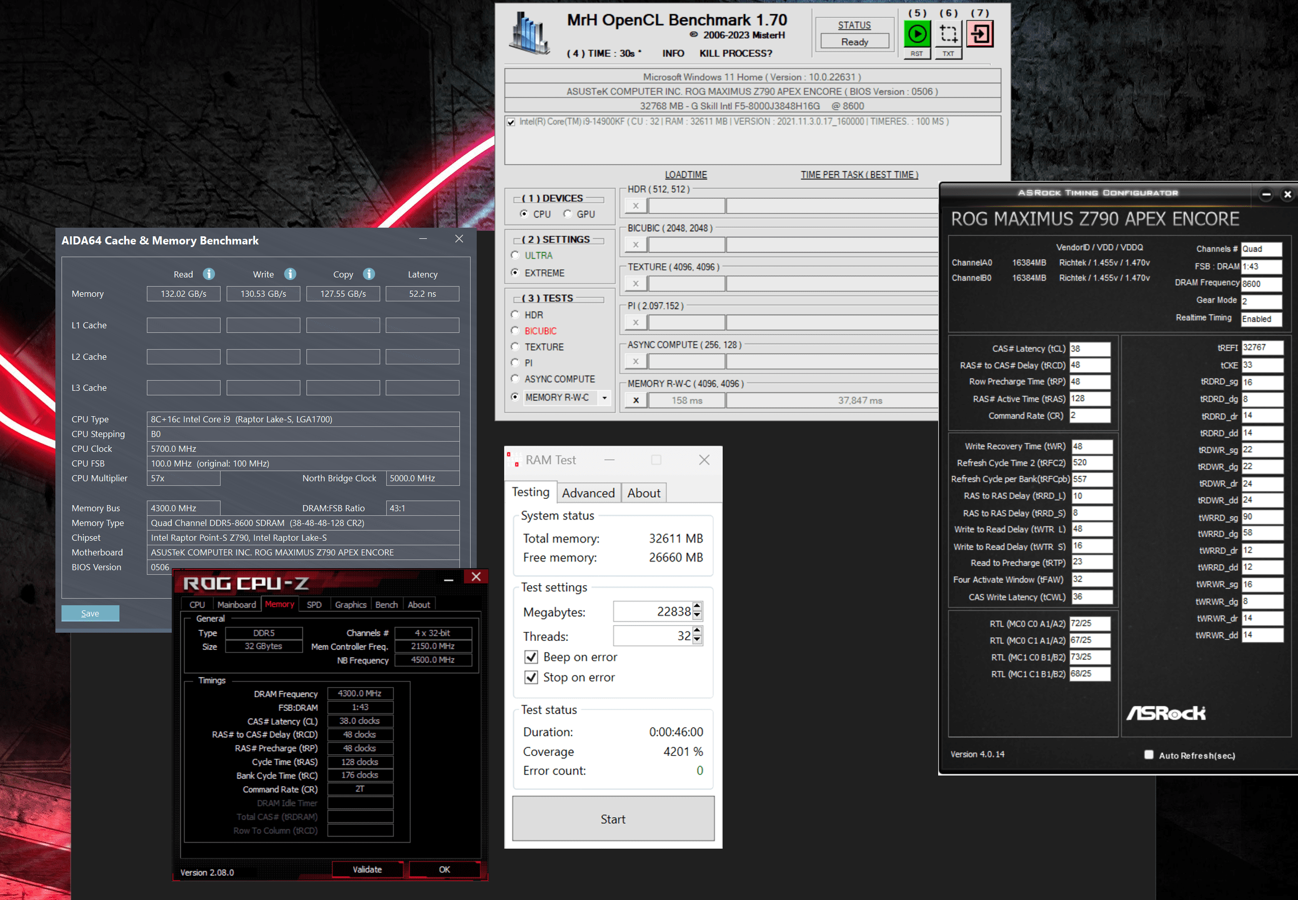

Brauch eure Hilfe Jungs, ihr seid ha alle Profi Ram OCler.
Erst will ich den Ram machen, dann CPU.
Habe XMP Tweaked geladen, siehe Bild. VDD auf 1.4 gefixt, SA auf Auto, nur so läuft Karhu. SA liegt bei 1.35.
Rest sonst alles auf Auto. Sobald ich SA auf 1.25 ändere, kriege ich ein Error.
Was denkt ihr, wo soll ich schrauben bzw. welche Spannungen ändern?

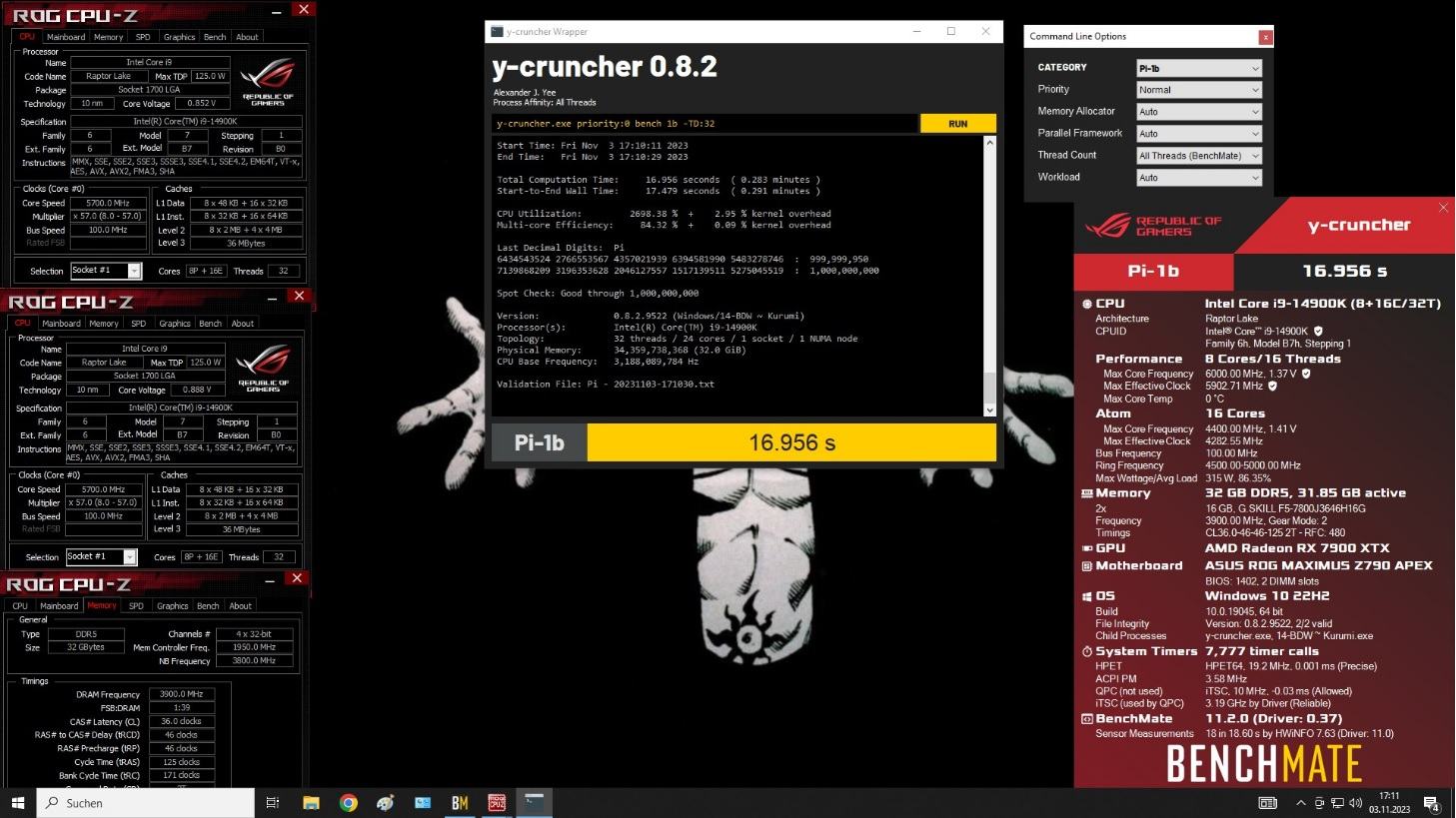

wie nutzt ihr eigentlich ycruncher mit 14900k , ich bekomme nur noch diese Meldung
vst geht somit ja nicht mehr
Nicht schlimm - eh selten genommen..
Der 13900k hat auch kein avx512.
Die aller ersten 12900k hatten noch avx512. Spätere batches auch nicht mehr.
ohne Verknüpfung einfach die exe starten -> Taste drücken -> 1 (stability test) -> 8 (disable all tests) -> 15 (für VST) -> 0 (start)
so gehts bei mir zumindest, zumindest zeigt es an das VST läuft :unsure:
Ich glaube nur mit alten BIOS Versionen in Kombination mit 12900K, oder?
Richtig, und wahrscheinlich auch alte Treiber und Windows Version.
