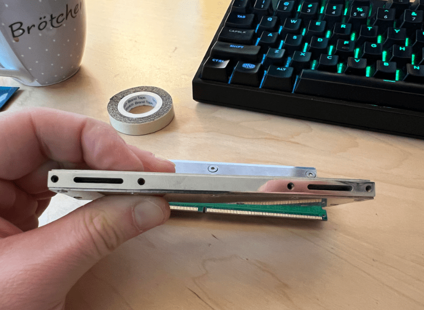

EK monarch max temp 38c
Supercool ramblock 25-26c
Warum wird dein Monarch so warm?
Bei mir hatte der eben bei 1h in Karhu ein Delta von 5K.

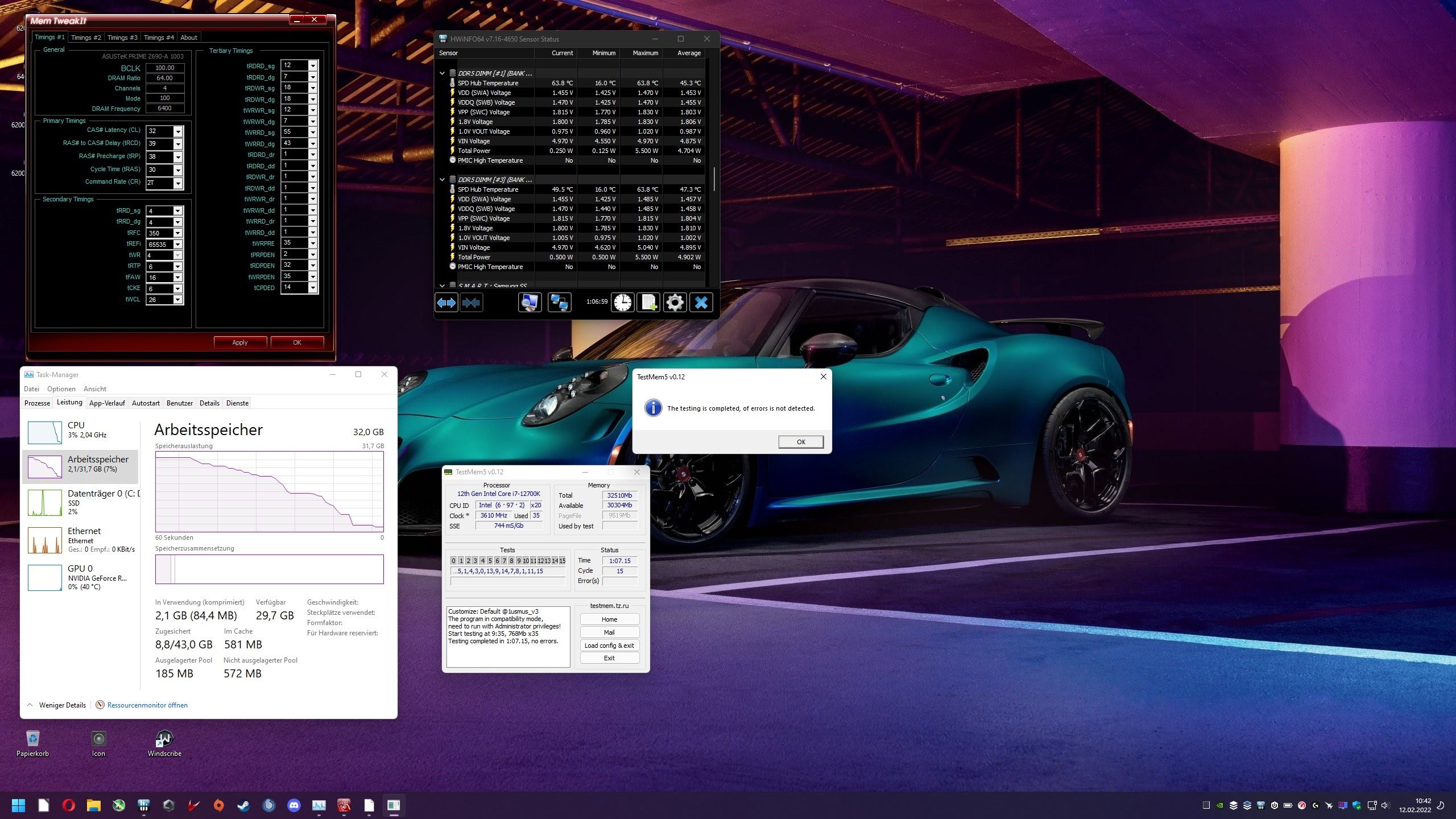

so ich hab jetzt endlich die 6400mhz stabil bekommen und das witzige dran war um es stabil zu bekommen isch musste straffe mit den timmings werden .

Welche SA und VDD2 (IMC) hast du eingestellt?
Sa 1.225V.,VDDQ 1.46V Memory Controller 1.3V
Ah ok, danke. Habe eben mal die MSI Presets getestet und der Voltage Sprung zwischen 6200 und 6400 ist enorm. Mit 6200 setzt er die VDDQ auf 1.4V, VDD2 auf 1.35V und SA auf 1.2V. Für 6400 verlangt er bei VDD2 und SA etwas mehr. Weiß nur nicht, ob die 200Mhz mehr das + an Spannung rechtfertigen. Da ich nur zocke und mir Benchmarkwerte relativ egal sind, denke ich lasse ich es auf 6200 laufen. Beide Presets laufen jedoch stable.

unterschied ist die chipseite wird aktiv gekuehlt hier.

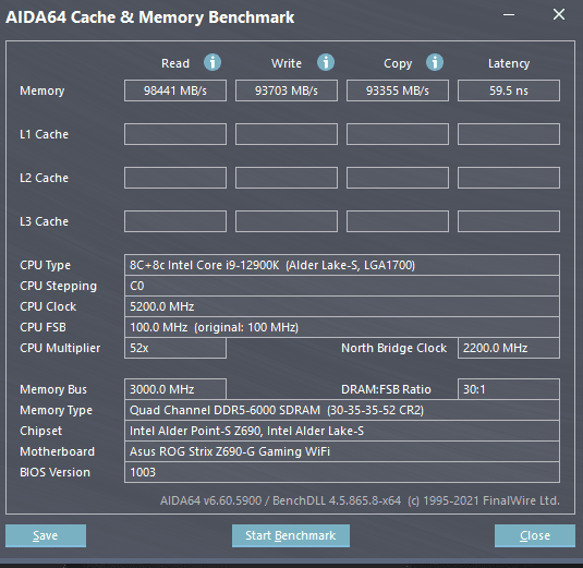

Hab zum Testen noch nen 6400er CL32 Hynix Kit bekommen... Wie befürchtet, keine Chance das auf dem Strix stabil ans laufen zu bekommen. Das Board macht einfach bei 6000 dicht... Mit Glück noch 6200 wobei ich das mit dem Kingston Kit nicht dauerhaft stabil hinbekommen hab. (Hier hab ich zumindest noch Hoffnungen das mit ner zukünftigen Bios Version ans laufen zu bekommen.) Aber hätte ich vor dem Wechsel auf DDR5 so nicht erwartet.... Dachte in nem Jahr reden wir von 7000+. Tun wir vlll auch, nur dann mit z790 als Untersatz.

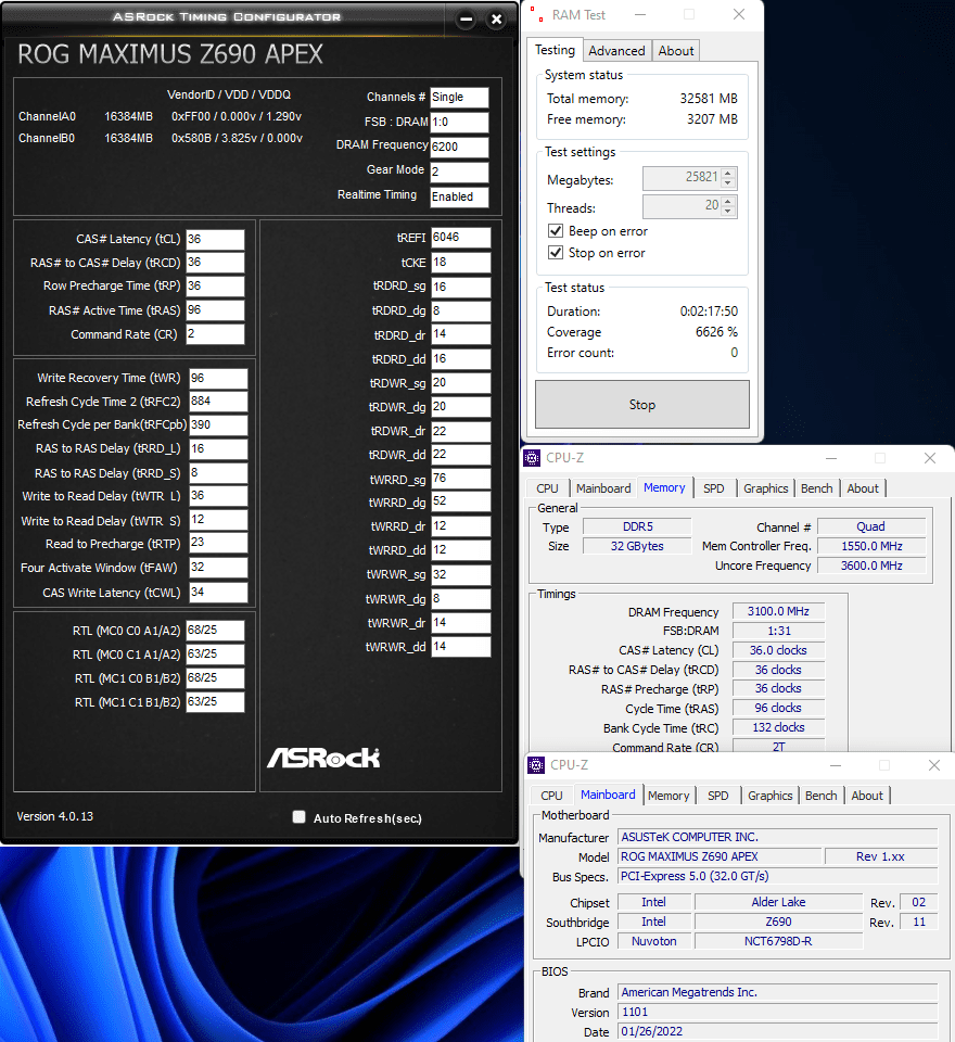

Bei mir sieht es gerade gut aus: Karhu erreicht gleich die 6000%:
32GB G.Skill 6000Mhz CL36 mit 6.200 CL36 und statt 1,35v nur 1,30v :d (SA 1,15v)
(12700K & Apex).
6600 Mhz war auf jedem Fall bootbar aber nicht stable,
wie 6400 Mhz. Was wohl helfen soll: NICHT xmp laufen sodern die Primär Timings manuell eingeben
und Rest auf AUTO (werde ich später mal angehen).
Screens folgen wenn ich durch bin.

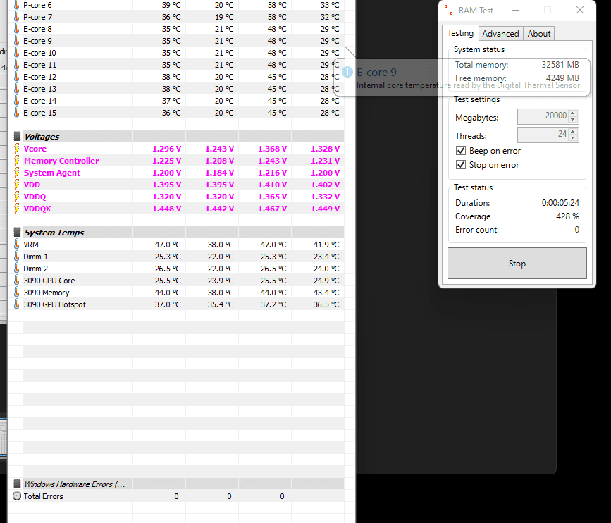

karhu lief bei mir 12h ohne fehler ,danach hab ich nichtmal 5min tmp5 ohne fehler geschafft .deswegen teste ich nur noch mit tmp5
Hatte auch Grade den Fall..tRefi auf 262143 maxed out gestellt und in Karhu bis 6600% Fehlerfrei gelaufen. Danach tm5 34 min laufen lassen und direkt 34 Fehler gehabt 😮
Scheint mir so als tm5 sensibler auf Änderungen der Timings reagiert als Karhu.

ob das so allgemein mit tm5 ist ,weiss ich nicht ..aber bei mir ist es das beste tool in sachen ram stbilität
ich nutze das 1usmus_v3 profil ...ich mache 15runs andere 20 ..ich glaube das muss jeder für sich entscheiden

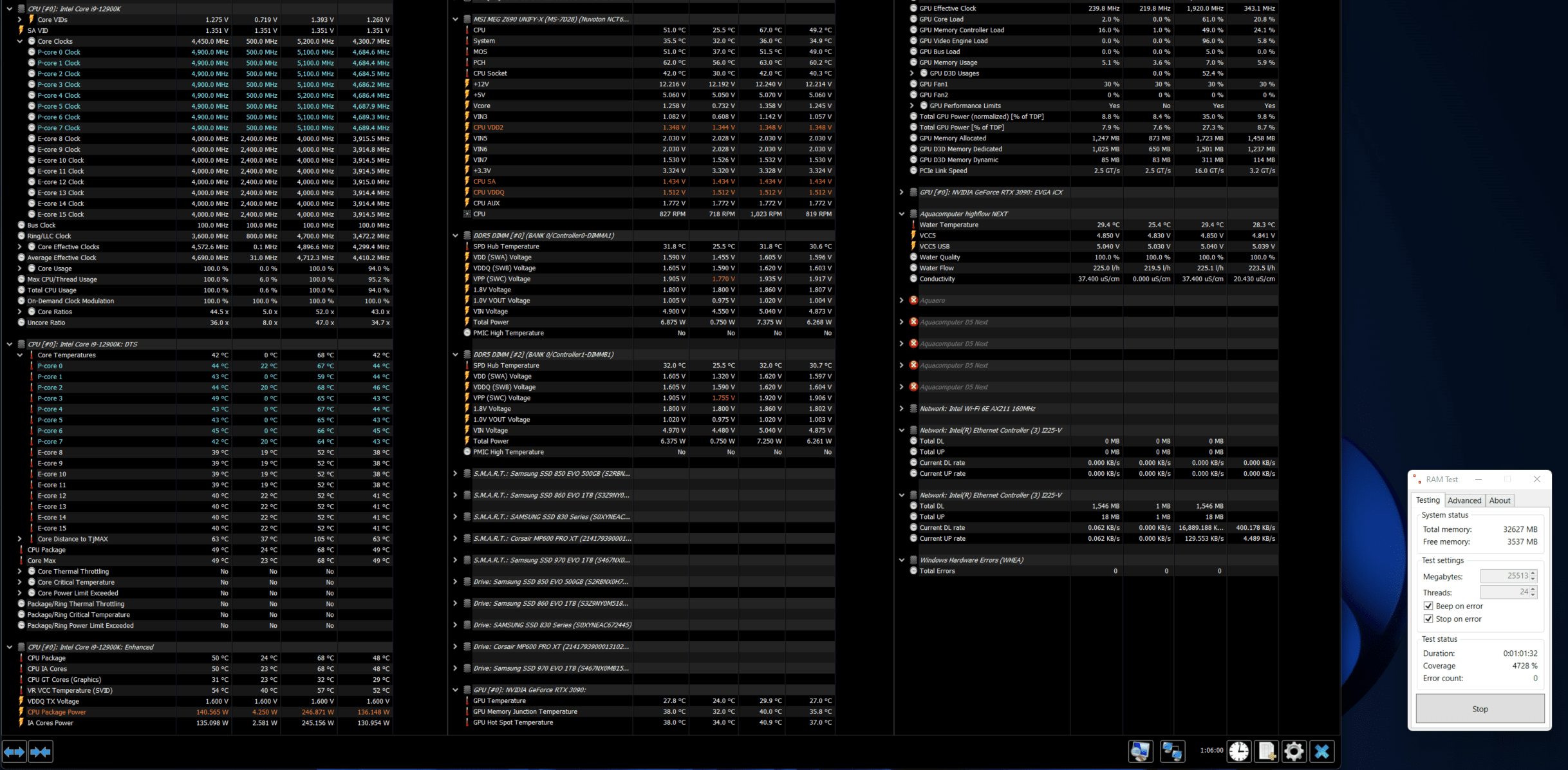

Noch nicht optimiert - und Win 11 ziemlich vehunzt mit Asus Armoury Crate/Steam:
