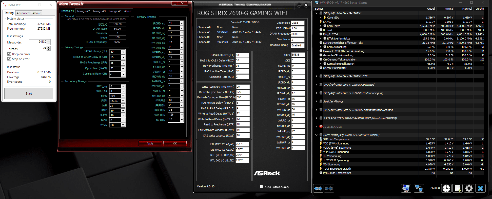

Hat jemand mit nem Strix schon 6200 CL32 oder 6400 dauerhaft stabil am laufen?
Kann mir ein Asus-Besitzer evtl. mit den Timings aus dem HWLuxx-Test weiterhelfen?

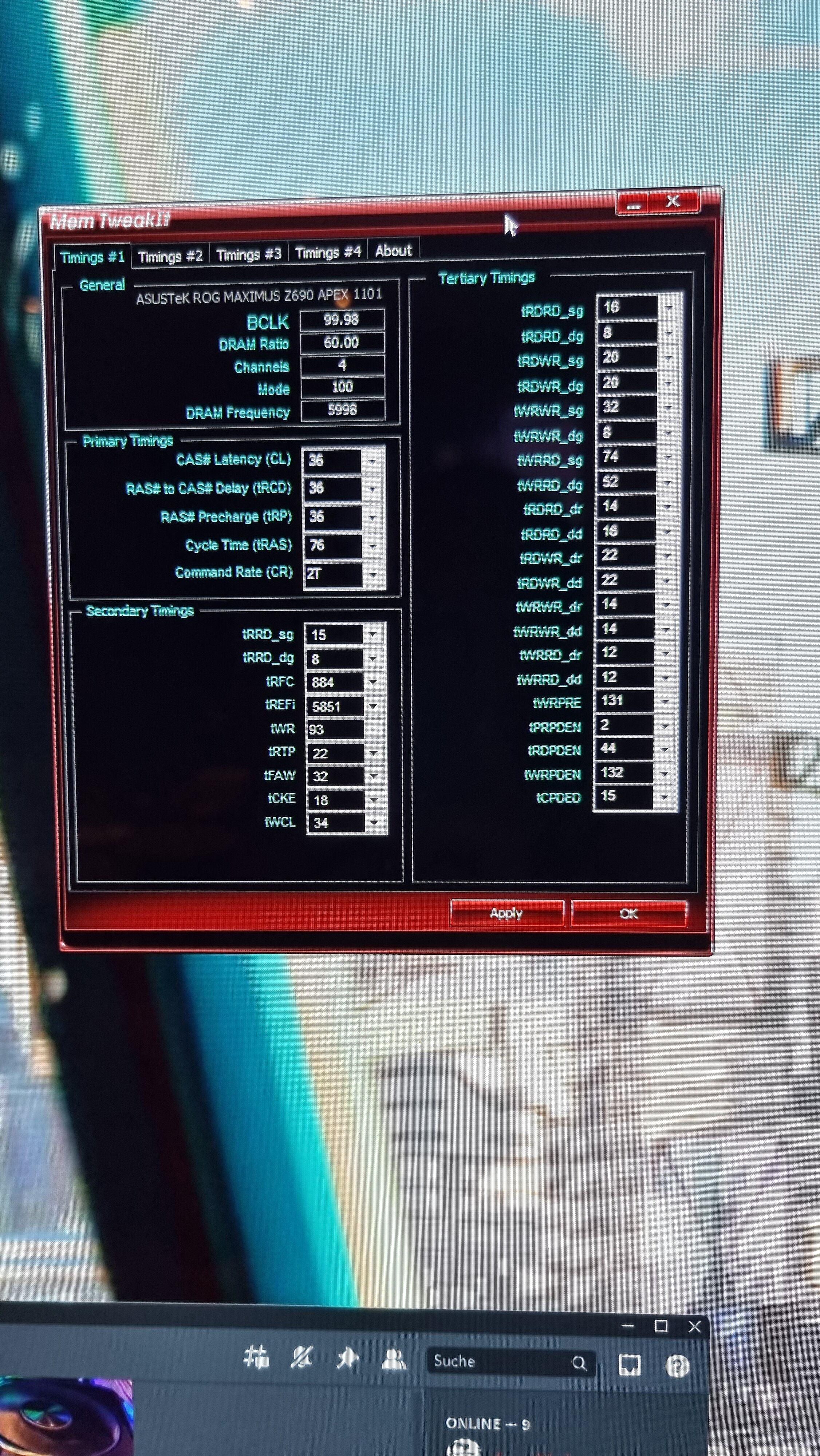

das sind die werte für xmp2 6000c36 samsung
aktuell läuft bei mir alles untouched bis auf xmp2

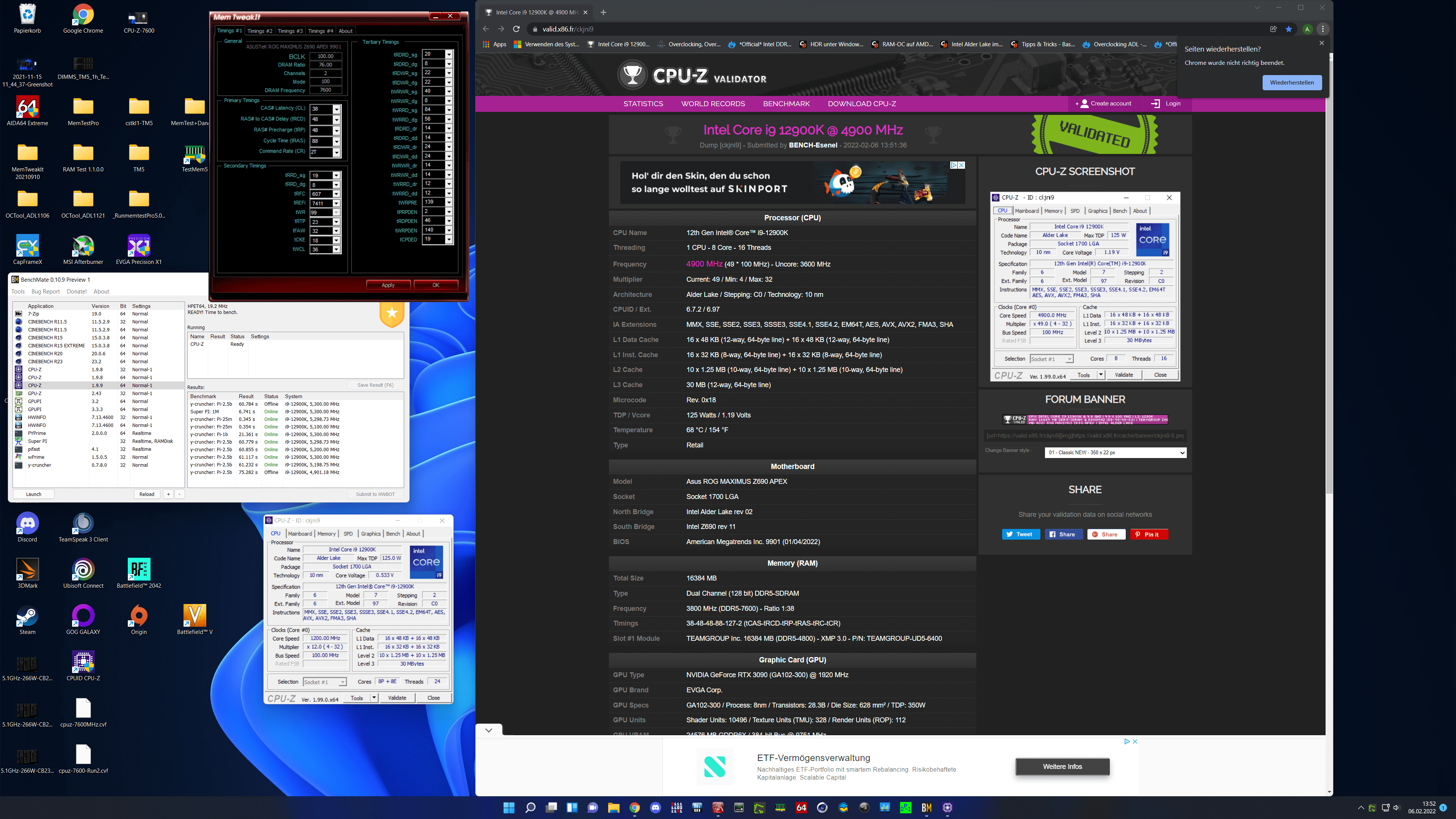

Wie testet ihr das denn genau und vor allem solche Taktraten, das macht doch kein normales Modul mit?
Einen Stick nehmen.
Einmal in den linken Slot.
Timings 38-48-48-88-2T
VDD(Q)/TX 1.60V
SA 1.15V
MC 1.35V
Und dann schauen wie hoch er bootet.
Boots waren instant.
Wenn er nicht mehr will läuft er sich zu Tode.
Danach das Gleiche im rechten Slot.
Ist ein stink normales TeamGroup Modul.

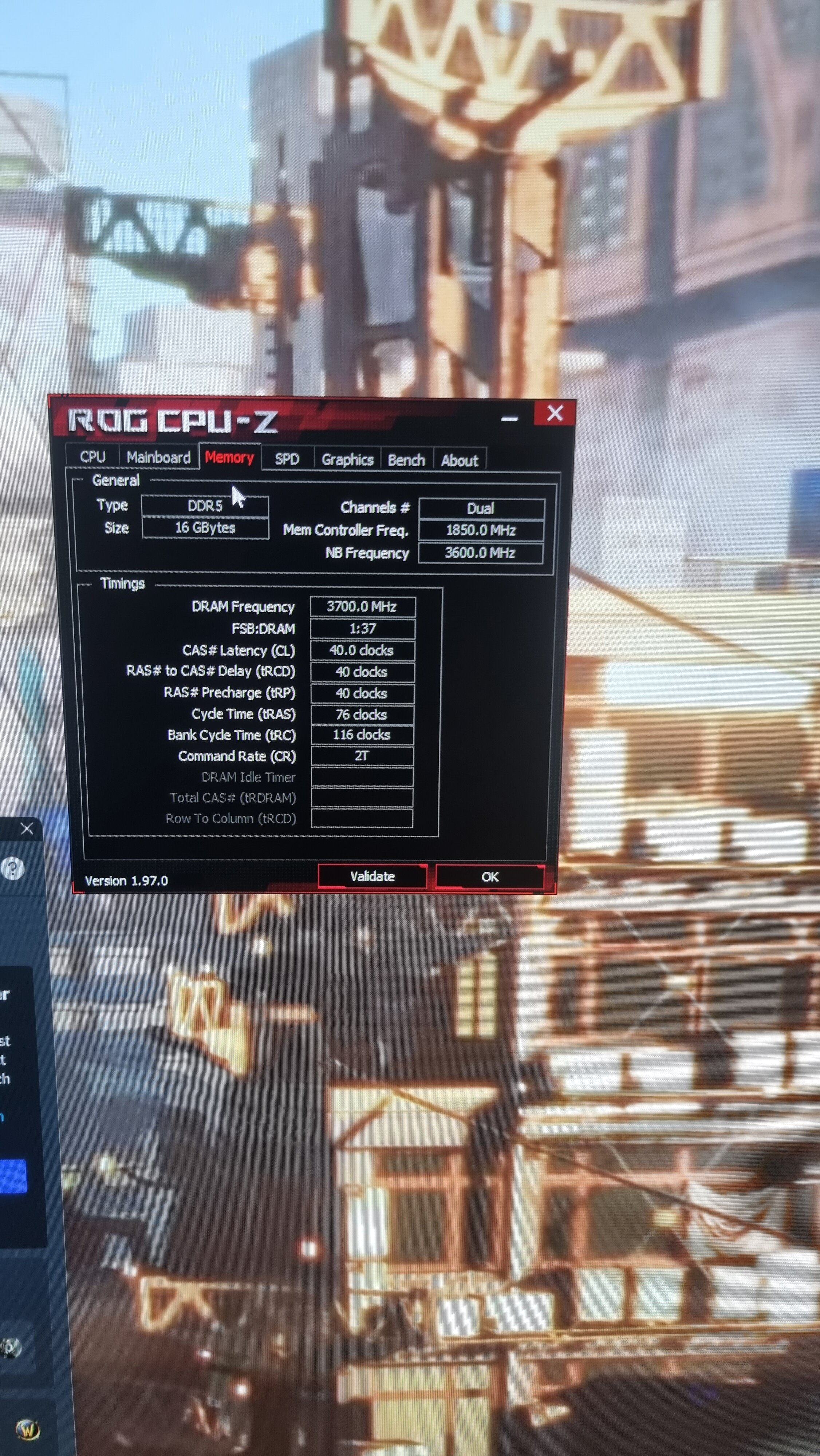

Hm, okay. Postet oder wirklich bootet?
Das sagt dann wirklich aus was das MB kann? D.h. wenn da 6800/7200 rauskommen, liegen Instabilitäten bei 6800 automatisch an den Modulen? Kann ich irgendwie nicht so ganz glauben.
Und der Test wird doch nicht mit 10 verschiedenen Hynix genau gleich ausfallen? Also ich weiß ja nicht wie ausgiebig du das getestet hast.

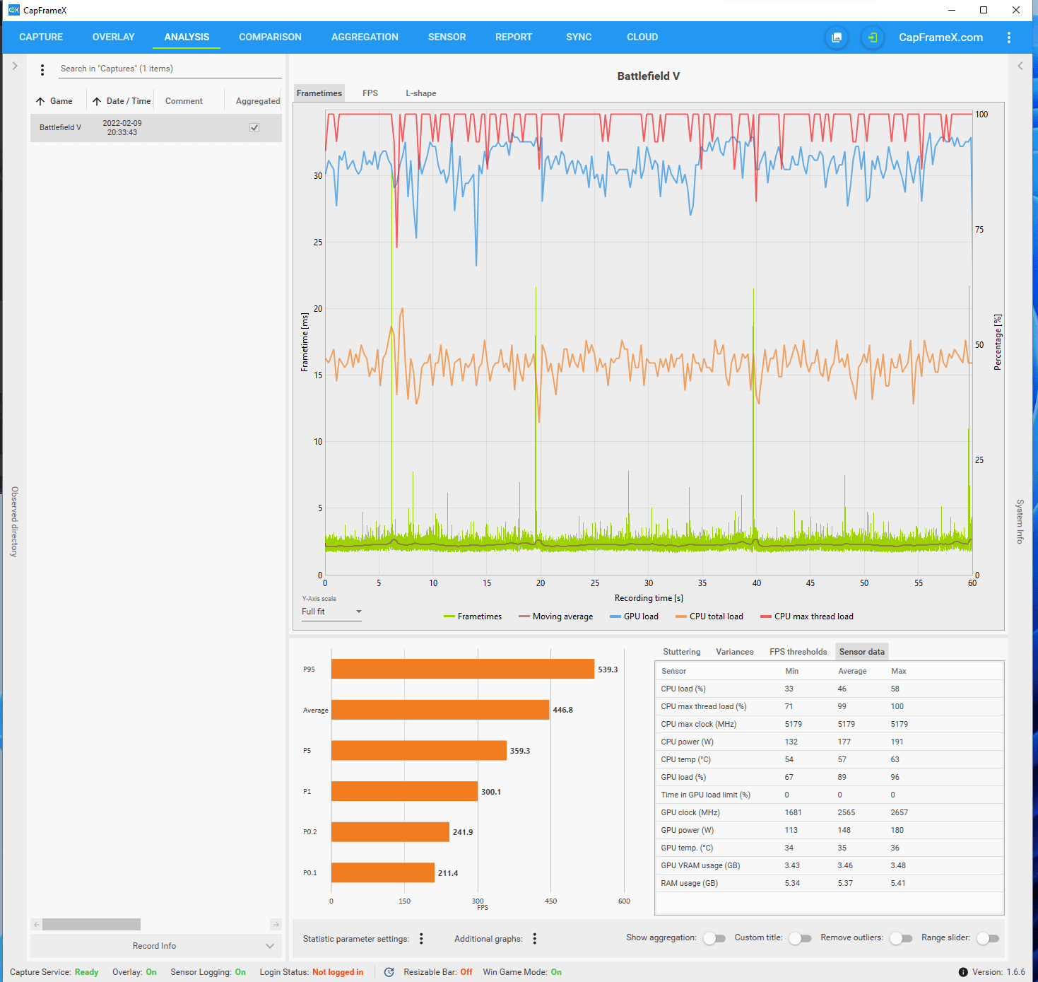

In BF V skaliert der Ram aber mal richitg böse.
Das ist die PCGH Szene (Mission Tiger)

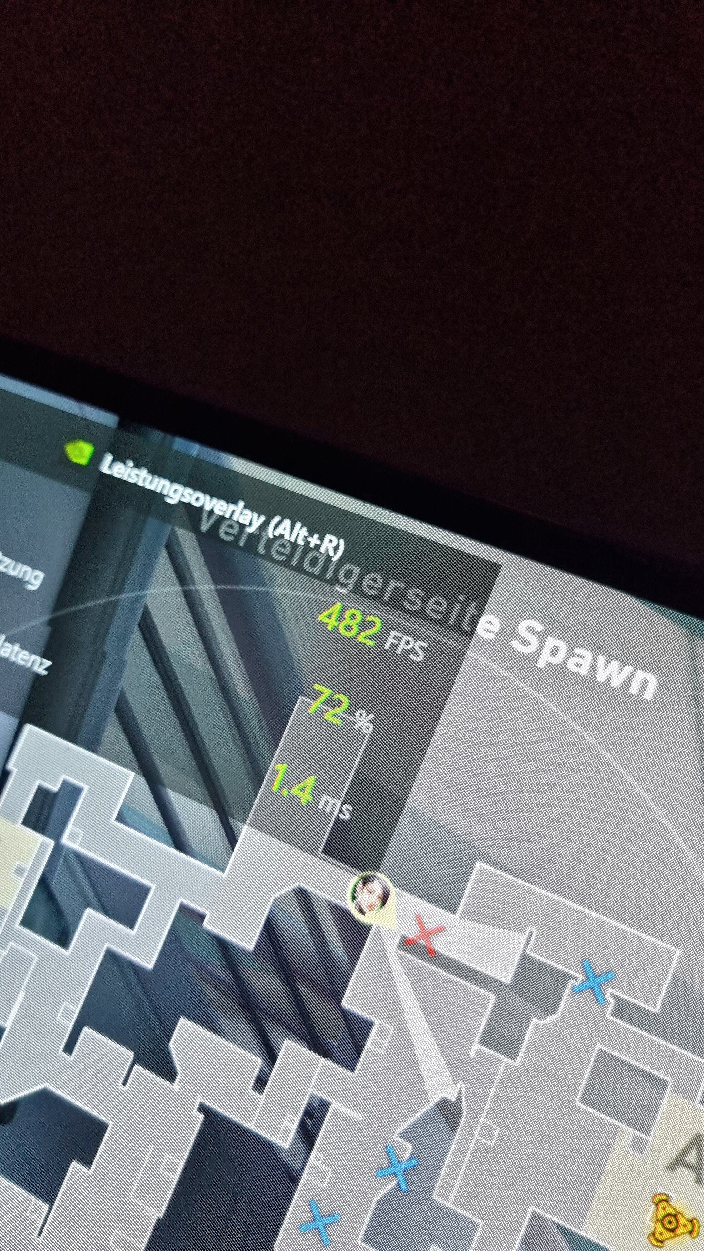

was fährst du denn da für ne auflösung? jungejunge da komm ich in bfV nicht hin in 4k, wenn ich auf low latency stelle und die frames cappe komm ich unter 10ms aber bei 5ms is ziemlich ende der fahnenstange.. diese 6900xt sind echt biestig 😅 und ich war gestern total stolz auf meine werte im valorant..
Das ist ein reiner cpu bench und wird in 720p mit ultra Details ausgeführt. Da ist ein gpu limit unerwünscht.
In valorant liege ich in uwqhd mit max settings zwischen 400-650fps wenn ich nicht limitier. Mit map offen könnten evtl noch mal fps Anliegen 😅. Aber valorant hängt halt auch schön durchgehend im cpu limit.
Nicht vergessen, dass man sich als NV user nicht an reinen CPU-Limit Resultaten von AMD orientieren sollte. ;)

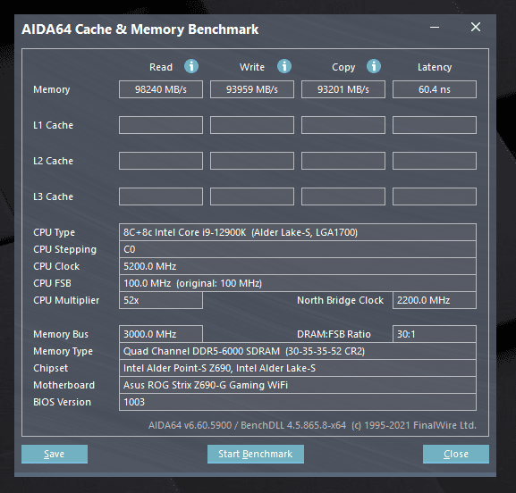

Ich hab heute dann mal 6000 getestet. Anders als bei 6200 läuft das erfreulich reproduzierbar ab... Leider kläglich an der psychologisch wichtigen 60ns Marke gescheitert... :fresse:
tRAS & tRFC hat vermutlich noch etwas Luft.
