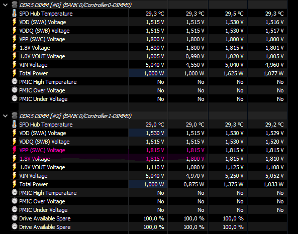

ich bekomm hier bald eine krise , ich bekomm die 8400 einfach nicht zum laufen
sa hoch sa runter ,tx hoch und runter - mit vdd und imc voltage gespielt - bringt einfach alles nix .. zwischen 50-400% immer error booten tut er bis 8800mhz ...
trfc2 zu niedrig nehme ich an , 1,5V VDD/Q ist okay imho für 8400. Für DIMM 2 VPP[1,8V] eine Stufe rauf , meine im Bios wären´s dann 1,81 oder 1,815V . Ev auch noch für DIMM 2 VDD/Q etwas höher als bei DIMM 1
Überhaupt, was hat sich bei dir verändert ? Dachte du hättest die 8400 safe...

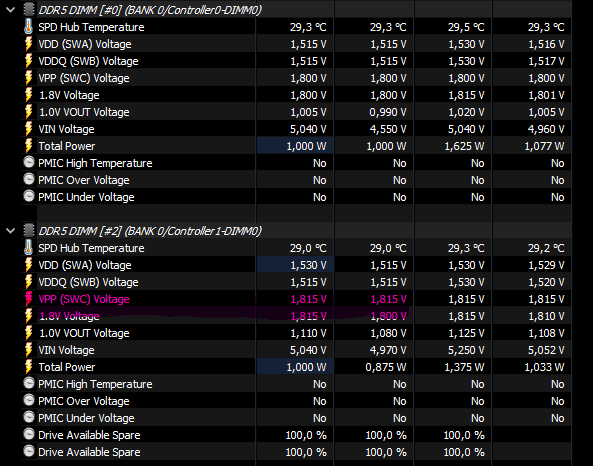

verändert hat sich die cpu , die bios version - trfc2 von 620 find ich schon hart hoch
meine vpp ist schon auf 1.82v (hab bis 1.9v getestet)

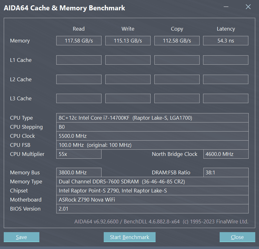

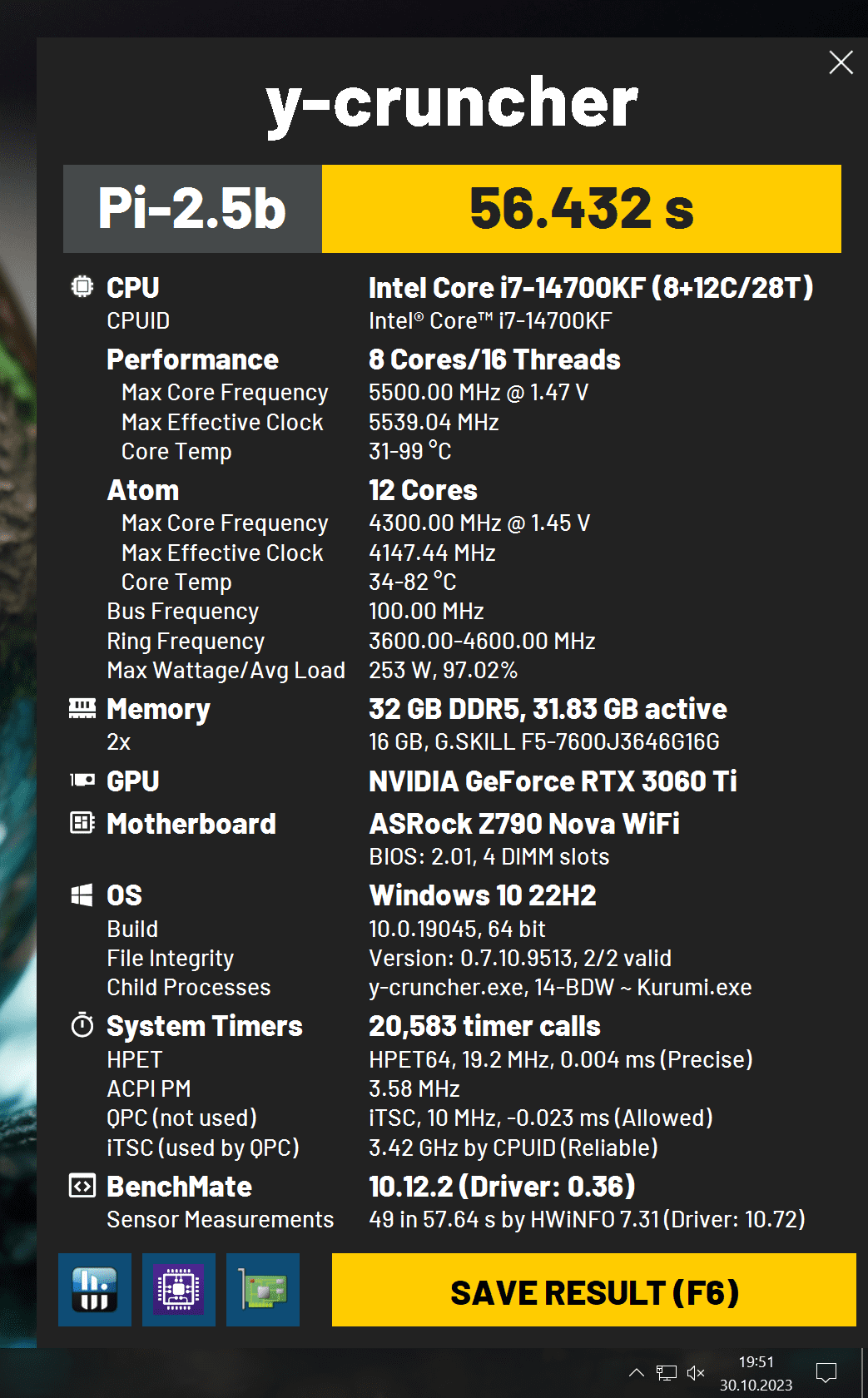

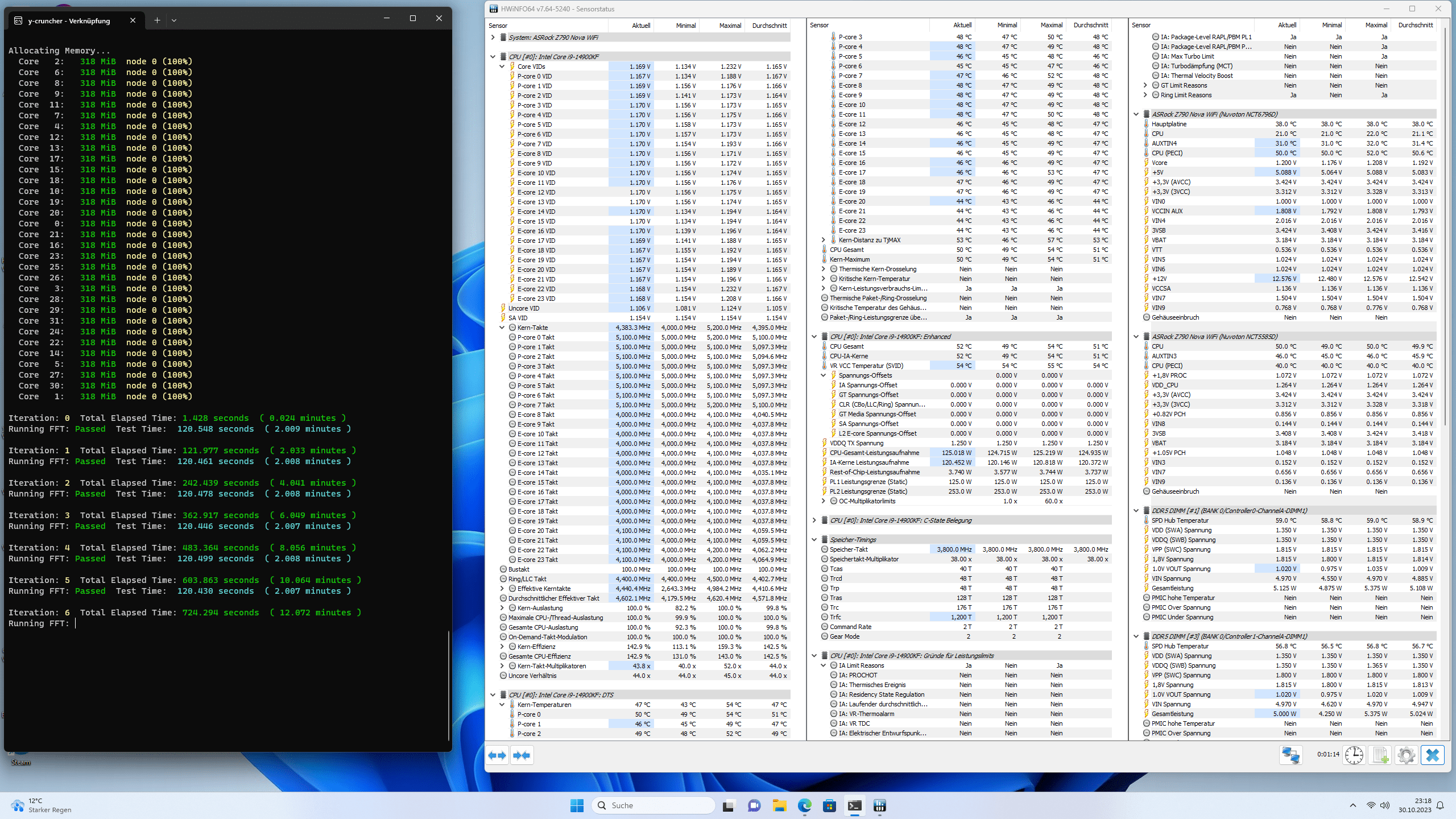

Ich habe momentan nicht die Muse die 8000 Stable zu bekommen und habe mich ein andere Strategie entschieden.
Mit Standardtakt also 7600MHz habe ich die Subtimings leicht angezogen möglichst ohne Spannungen anzuheben.Im Gegenteil habe ich einige spannungen gesenkt.
Ich habe folgende Einstellungen bisher angestestet und werde nach und nach noch verfeinern :
CPU Offset -0,085V , SA Voltage 0,995V , VDD/VDDQ auf 1,4V belassen , VDD CPU 1,35V , VDDQ TX 1,35V
Das Ergebins bisher :

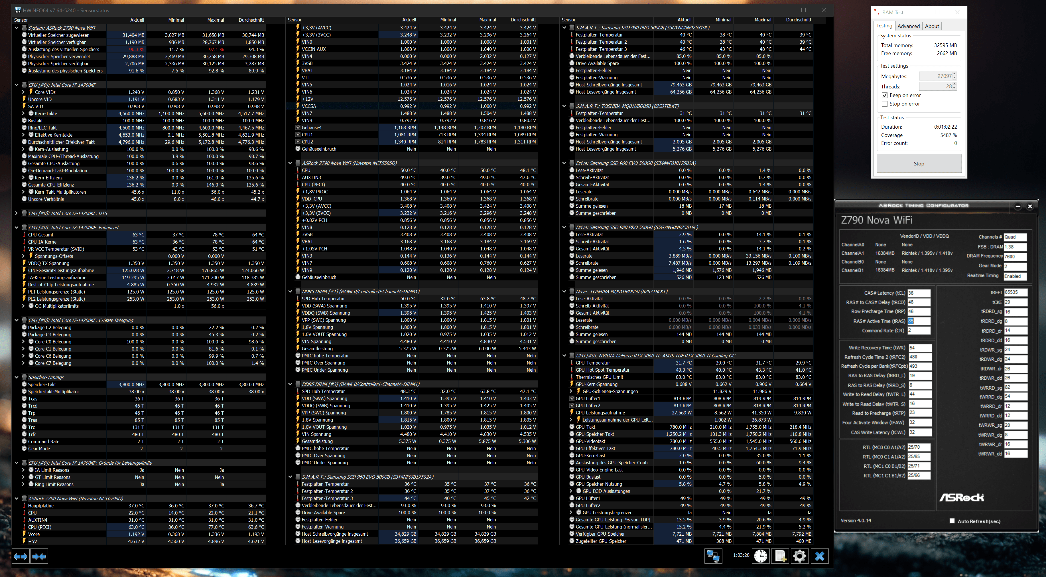

Karhu ist ne Stunde Problemlos durchgelaufen also ~5000% . Ich denke das ist Ok für nicht so hohe Übertaktung oder?
Das Ergebins kann sich denke ich sehen lassen. Für weiter Tips bin ich dankbar.

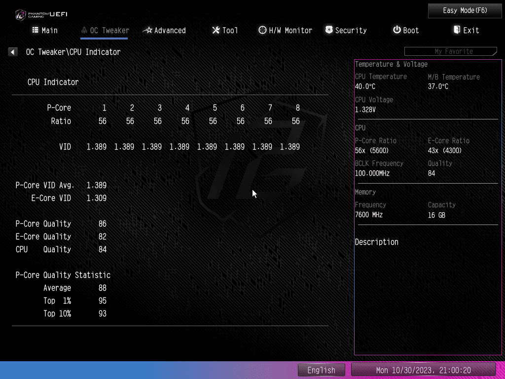

wie ist das Nova so? Ich hatte mal ein Taichi, war zufrieden. Wechselte dann auf ein Apex.
Kann das Nova was? Ist die MC SP auslesbar wie beim Apex oder Hero? Vergleich zu den Strix Gaming Brettern ?
Also die ersten Eindrücke sind Positiv. Mit dem 14700 war ohne probleme der 8000er Boot möglich. Momentan fehlen mir aber noch die tieferen Kenntnisse um es stable zu bekommen.ggf. helfen auch weitere Bios.
MC SP kann man nicht auslesen nur Core SP. Ans Bios muß man sich gewöhnen , aber man findet sich relativ schnell zurecht. Größere einstellungsfails haben zur folge das man danach meist noch zurück ins Bios kommt ohne CLRCMOS zu machen. Im gegensatz zum Strix -F deutlich weniger Zickig. Dafür daß es so ein "Billigheimer" Board ist bin ich echt positiv überrascht.

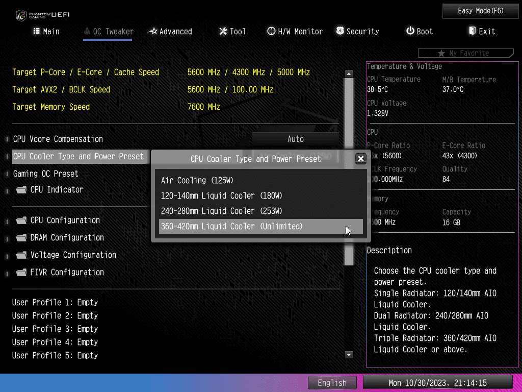

Kühlerprofile sind hier wirklich welche. Heißt wenn ich Lüftkühler eingebe Wird PL1 125W/PL2 253W gesetzt , Aio 180 /253 ...
Edit : Vom Chipsatzlüfter hab ich außer beim ersten Einstellen nichts gehört.
Das Board hat einen aktiven MOS Kühler kann man im Bios einstellen...hab den bei den OC Versuchen auf 7500rpm bekommen....:d
ein z790 refresh board mit einem aktiven chipsatzkühler ? die spinnen doch bei asrock :stupid:
ah das ist aber kein chipsatz kühler sondern ein vrm kühler ... , ka wofür man sowas benötigt
Der ist wenn er einmal richtig eingestellt ist aber nie an...es sei denn man übertreibt es ganz dolle....dann ist es allerdings nicht schlecht, die Temps bleiben sehr gut. Hab nur leider vergessen den Lüfterhub einzuschalten und die Temperatur im Case war etwas hoch.:d

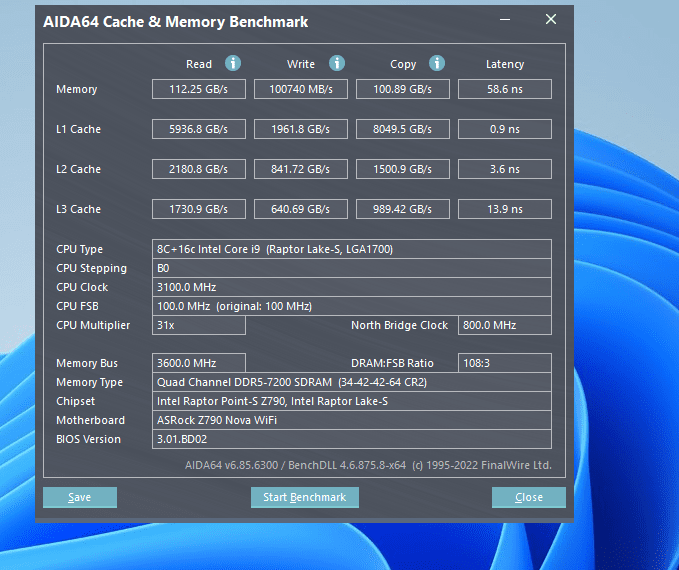

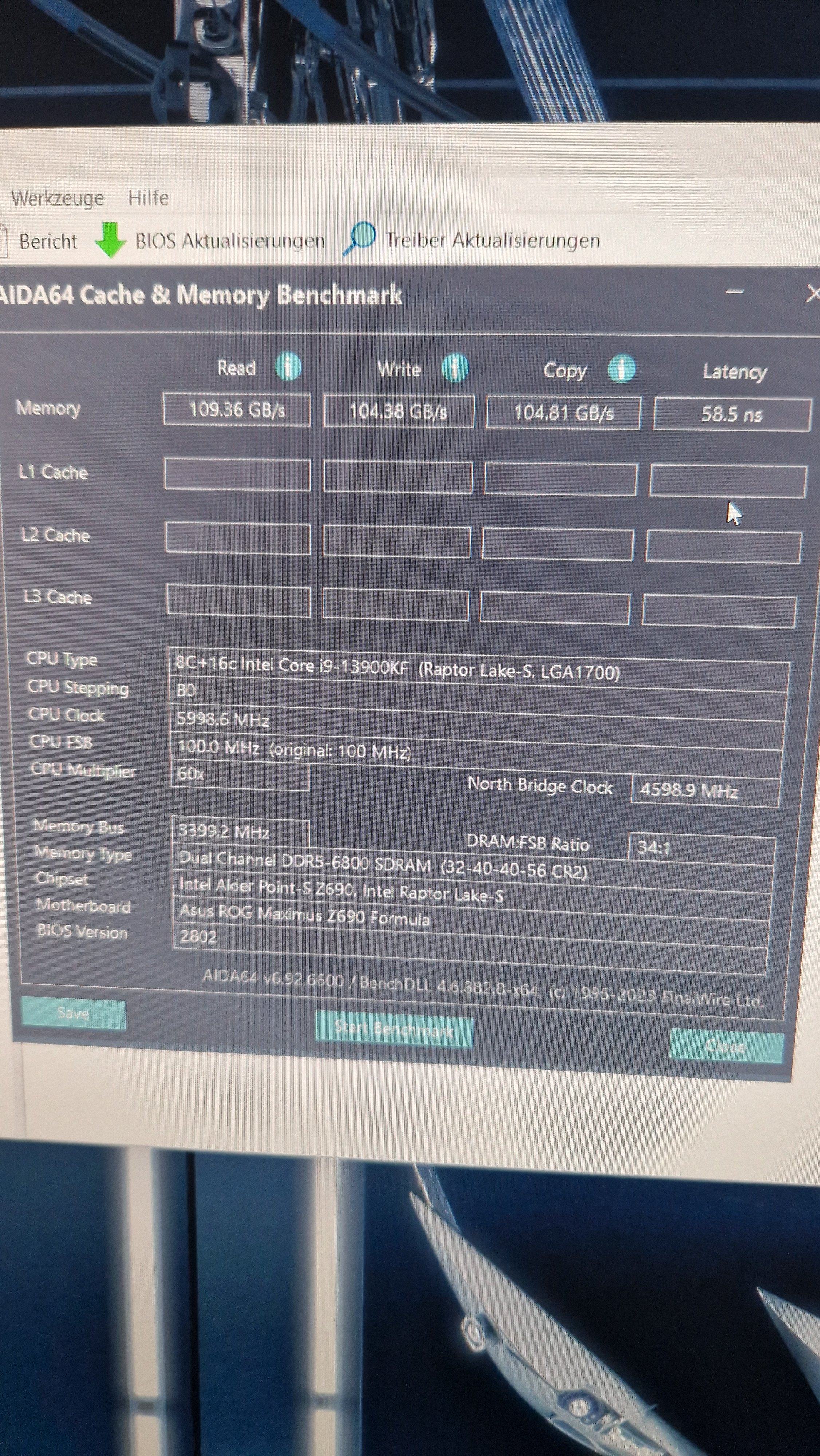

Das auf dem Pic (sorry, ging gerade nicht anders) ist zum Beispiel mein 6800er auf einem Z690 mit Subs und so weiter.
schön gleichmäßig.
Ja, bin sehr zufrieden. Die Latenz dürfte noch bissi besser sein, aber passt ganz gut. Die Kotzgrenze ist es ja noch nicht. 7000 ist mit Brechstange möglich, aber hab für mich die 6800 als optimal befunden.

Also, hast du mal Karhu laufen lassen oder Memtest? Ist das 1h ycrouch?
Zum Optimieren, senkst du die Primären Timings als erstes bei Standart Spannungen. Wenn mal etwas nicht mehr postet, kannst du Spannungen erhöhen, oder dann die Timings wieder etwas lockern.
IMC auf 1,25v das kann für 7600 mit deinen Timings reichen, aber aus Erfahrung bewegt sich da die Spannung zwischem 1,30v und 1,35v. VDD und VDDQ so 1,4v bis 1,45v bei 7600, 7800.
Stell mal 32 40 40 40 ein, und versuche mit deinen Spannungen zu Booten mit 7600. Wenn es nicht geht Spannungen rauf.
Wenn du die Spannungen so senken kannst, heisst noch lange nicht, dass dein IMC alles mit macht
