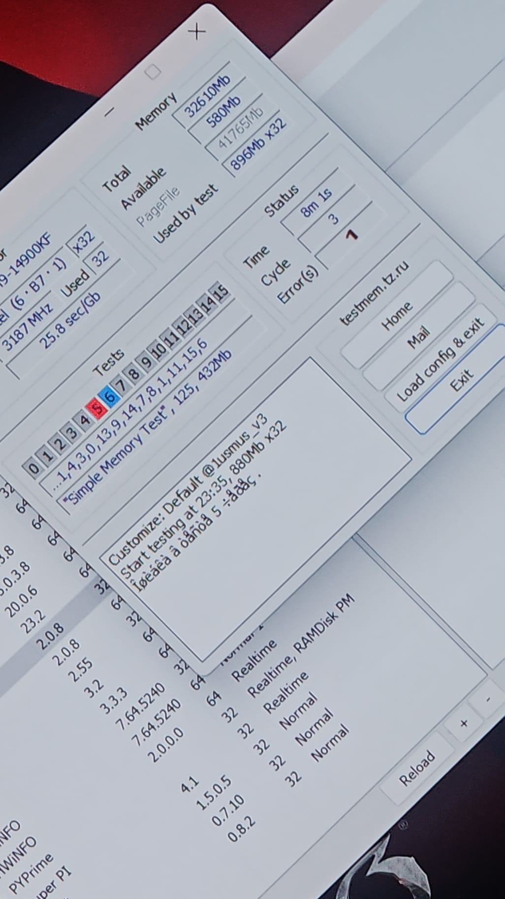

So neues BIOS drauf, und ein wenig die TX Spannung angehoben. Und zumindest läuft es bereits seit 5 min. Vor dem Bios Update war bei 1 Sek bereits Fehler in MemTest. Kann also was werden 😁
Mist zu früh gefreut. Aber hey 8 min statt 1 sek ist schon mal ein vorschritt 😔
