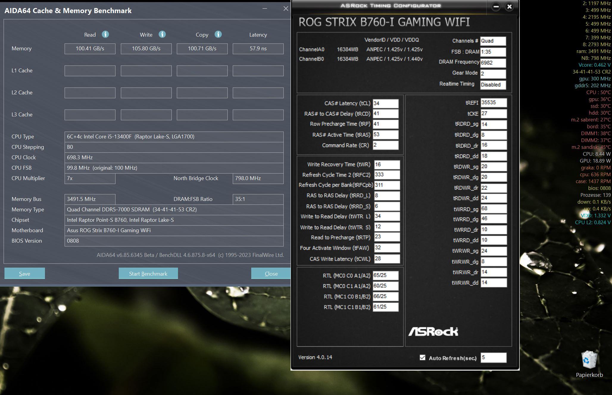

Also was mir aufgefallen war; 2x 12100f und 1x13400f (CO) waren alle pingelig beim offset.....scheinbar liefen sie auch bei -0,10v oder 0,050v im offset, aber iwann dann stürzten sie auch dann ab....bei -0,03v ging es, wobei dann außer bei den temperaturen kein vorteil da war....
Die sind auch schon so sehr sparsam, und bei den temps macht man sich bei den dingern so oder so keine sorgen.....
Aber ich teste das mal....
Das macht das kleine b760i mit m-dies´s.....
Ist aber noch zu Optimieren was die Timings angeht......

So merkt man das nicht, auch der takt scheint immer mal wieder auf "Anschlag" zu sein laut Aida, aber wenn die Limits da sind, ist die Performance bei Cinebench schon mal eben um ca. 1000 Punkte absunken.....

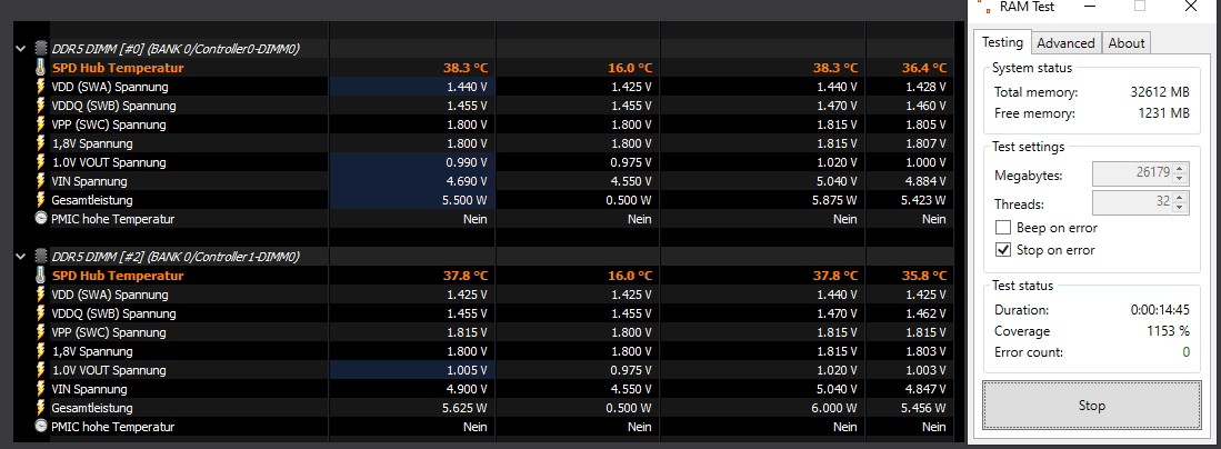

so verbaut - und festgestellt das 4x 360mm nicht ausreichend sind ... karhu nach 1000%
raum temperatur : 24 grad
wasser temperatur : 31.2 grad
ddr 5 8000mhz temperatur : 38.5 grad bei karhu
ddr 5 8000mhz temperatur : 32.5 grad im idle
ddr 5 8000mhz temperatur : 35.1 grad im gaming
add: kabelmanagement mach ich später und putzen auch :)

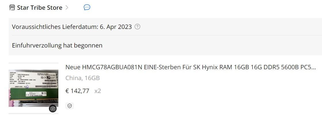

Hm, dann verstehe ich den Sendungsstatus nicht (siehe #7.046). Da steht Einfuhrverzollung hat begonnen....
dann kanns durchaus sein dass du einfach ne Rechnung hingelegt kriegst. DHL z.b. macht sowas auch gern, die fangen einfach schonmal an zu verzollen (was ja auch richtig ist, da es Fristen gibt) und warten drauf dass du dich ma meldest. Im Zweifel einfach mal nachfragen.
jo wenn das über dhl läuft zahlt dhl das für dich , und du zahlst dann an dhl - da kommen dann auf vat und tax noch mal ~knapp 6euro drauf
gezahlt wird online , und sobald du gezahlt hast wirds am ende ausgeliefert :)
