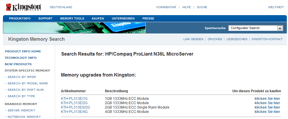

und hier gleich noch die für Kingston
attachment.php
Achtung - KINGSTON prüft beim ValueRAM NICHT ob er wirklich geht (also einbau in die kiste und test) sondern gleicht nur die Specs ab (was braucht Kiste laut HErsteller, was von uns passt dazu). Verbaut werden die Chips die gerade reinkommen - und das wechselt häufig. Kurz - meistens geht es, sicher ist man immer nur wenn RAM verbaut at und Test durchlaufen hat laasn (zB memtest)

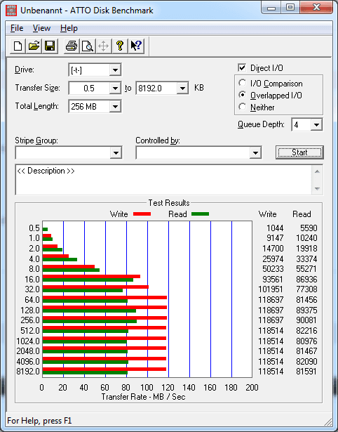

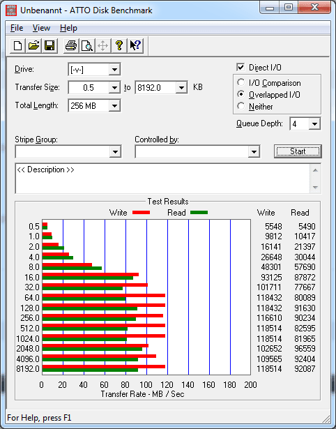

hier mal atto screens einmal auf die mit tc verschlüsselte wd20ears und 1x auf die unverschlüsselte 250gb original systemplatte.
beide von meinem desktop aus via gigabit lan
attachment.php
WD20EARS mit TC
attachment.php
250GB Originalplatte auf der Debian Läuft
