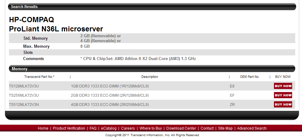

wenn man sich nicht sicher ist kann man einfach in die kompatibilitätslisten der hersteller gucken
hier die für transcend

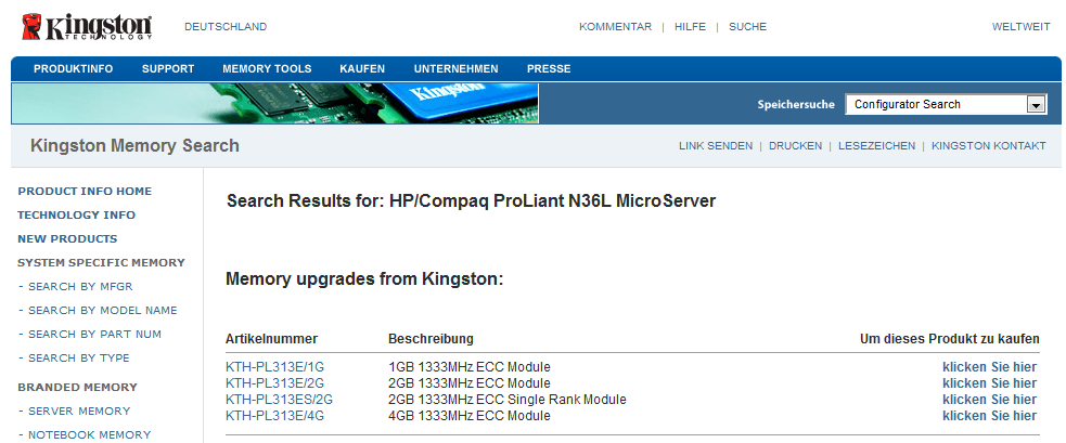

und hier gleich noch die für Kingston
attachment.php
