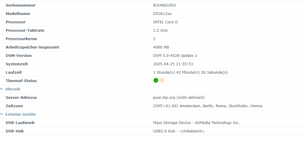

Die System informationen waren nicht ganz richtig, hab mal die infos kopiert.
Da steht jetzt auch usb 2.0 Hub, aber ich hab jetzt 190 gb lauter kleine Daten innerhalb von 45 Minuten kopiert.
Prozessor INTEL Core i3?
Du bist hier im HP-ProLiant-Microserver-Thread.
Oder was soll das?
Was das soll? Ich bin ja ein ziemlicher noob was das angeht, aber ich denk jetzt einfach mal das Xpenology das angibt was das NAS "theoretisch" hatte und das siehe dateninfo
wäre dieser hier. Und deswegen, da ich auch genau vor dem Gerät sitze, kann ich dir sagen, es soll das dass ich dem forum bin dessen Gerät genau vor mir steht und das ist ein HP N54L
Der HP N54L hat ganz bestimmt keinen intel-Prozessor. Wenn das auf dem HP N54L angezeigt wird, dann stimmt was ganz gewaltig nicht.

Ganz einfach, die Software wurde umgemodelt das man die "zweck entfremden" kann und dann stimmen einfach einige angaben nicht.
