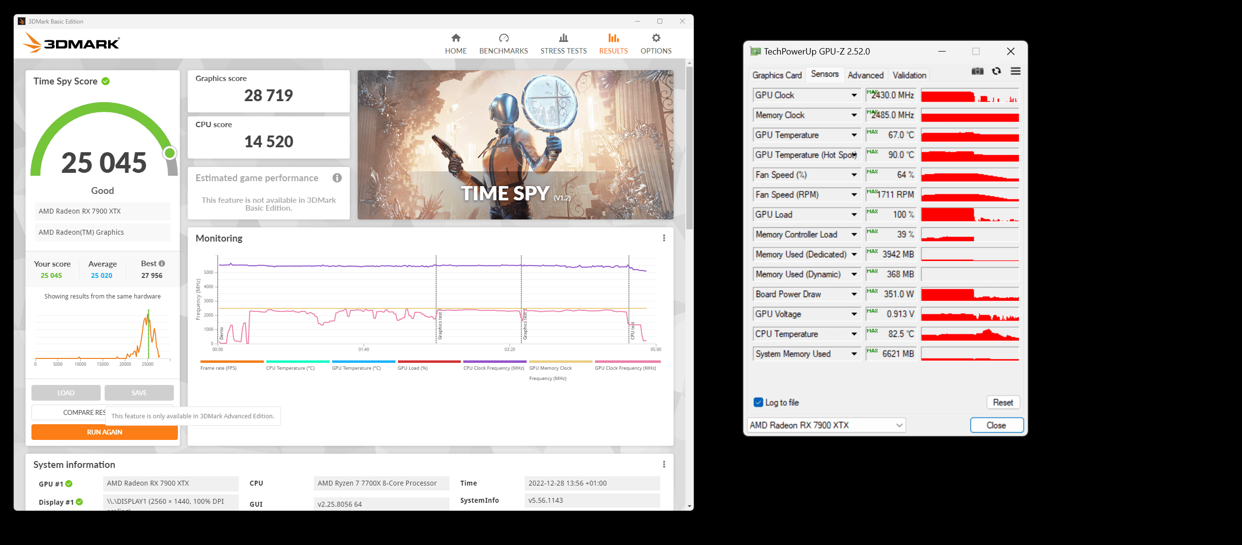

Moin,
habe bisher nur mitgelesen, aber mich nun auch mal angemeldet, um meine Ergebnisse zu teilen.
Mir sind bei meiner 7900 XTX (direkt von AMD gekauft) beim zocken Hotspot-Temperaturen von bis zu 98°C aufgefallen, daher habe ich heute auch mal ein paar Tests durchlaufen lassen.
Die Karte ist in einem Fractal Torrent Compact verbaut. Die Fensterseite zur GPU wurde offen gelassen. Case steht normal, GPU klassisch verbaut. Die Temperaturen wurden mit GPU-Z gemessen.
Test 1: TimeSpy, Default Settings (Umgebungstemperatur ca. 18.9 °C)
GPU max: 67°C
Hot Spot max: 90°C
Test 2: 10min FurMark 2560x1440 8xMSAA GPUStressTest, Default Settings
GPU max: 67°C
Hot Spot max: 82°C
Test 3: TimeSpy, Power Limit 400W (+15% in Adrenalin SW), Fan durchgehend 100%) (Umgebungstemperatur ca. 21.0 °C)
GPU max: 58°C
Hot Spot max: 96°C
Da ich in einigen Reddit Beiträgen gelesen hatte, dass die Temperaturen besser seien sollen, wenn die GPU vertikal eingebaut ist, wie auf einer Test Bench, habe ich den Case hingelegt und die Tests wiederholt. Case auf der GPU Seite wieder offen.
Test 4: GPU vertikal, TimeSpy, Default Settings (Umgebungstemperatur ca. 21.0 °C)
GPU: 67°C
Hot Spot: 90°C
Test 5: GPU vertikal, 10min FurMark 2560x1440 8xMSAA GPUStressTest, Default Settings
GPU: 67°C
Hot Spot: 82°C
Test 6: GPU vertikal, TimeSpy, Power Limit 400W (+15% in Adrenalin SW), Fan durchgehend 100% (Umgebungstemperatur ca. 21.0 °C)
GPU: 56°C
Hot Spot: 96°C
Ob die GPU vertikal oder klassisch horizontal verbaut ist, scheint bei mir keinen Unterschied zu machen.
Um auch mal ein anderes Tool zu nutzen, habe ich zwei Tests mit HWinfo wiederholt.
Test 7: GPU vertikal, TimeSpy, Default Settings (Umgebungstemperatur ca. 20.4 °C)
GPU max: 61°C
GPU Speicher Junction Temperature max: 84 °C
GPU Hot Spot max: 89°C
Test 8: GPU vertikal, TimeSpy, Power Limit 400W (+15% in Adrenalin SW), Fan durchgehend 100% (Umgebungstemperatur ca. 20.4 °C)
GPU max: 54°C
GPU Speicher Junction Temperature max: 76°C
GPU Hot Spot max: 96°C
Wieder ähnliche Ergebnisse.
Ich habe bisher mit der Karte keine sonstigen Probleme. Keine Abstürze, Fehlermeldungen oder Bluescreens. Die bis zu 98°C Hot Spot Temperaturen verunsichern mich allerdings schon. Wenn im Sommer die Umgebungstemperatur wärmer wird, könnte die Karte schon lauter werden. Bin noch 6 Tage lang in der 14-tägigen-Widerrufsfrist.
Würde daher gerne eure Meinung hören, ob man die Karte behalten kann oder besser zurückschicken sollte.

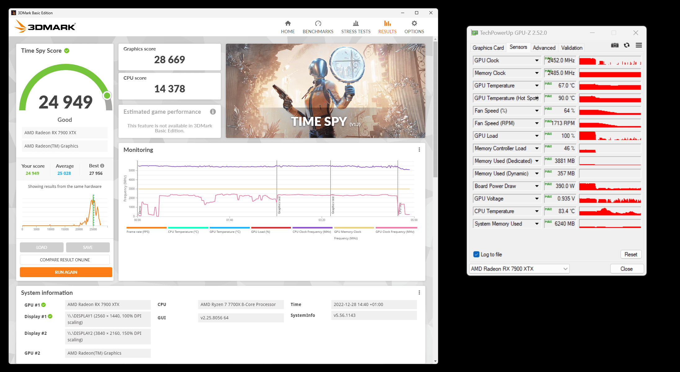

Moin,
GPU max: 67°C
Hot Spot max: 90°C
GPU max: 67°C
Hot Spot max: 82°C
GPU max: 58°C
Hot Spot max: 96°C
GPU: 67°C
Hot Spot: 90°C
GPU: 67°C
Hot Spot: 82°C
GPU: 56°C
Hot Spot: 96°C
GPU max: 61°C
GPU max: 54°C

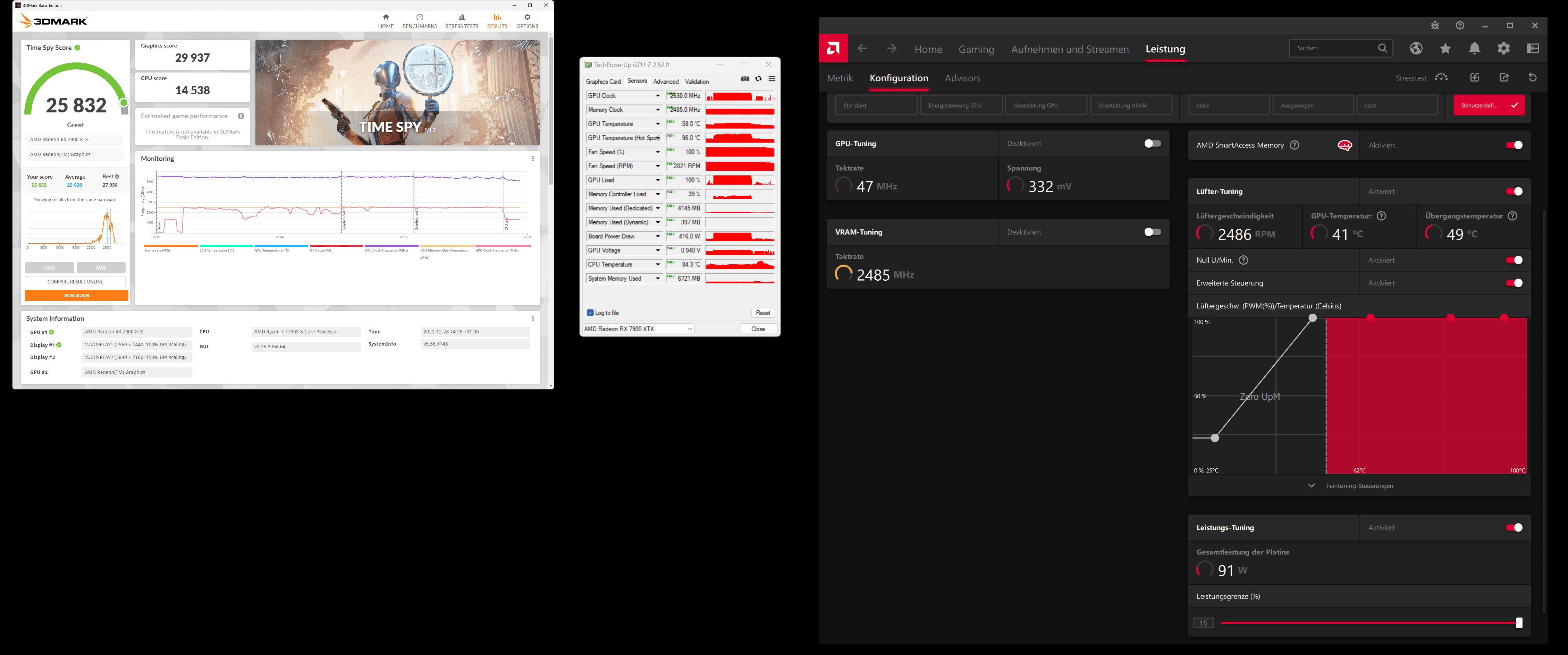

@Credoxy Ich hab mir die beiden Logs angeschaut:
T1_GPU-Z_OpenSide_Ambient18.9_TimeSpy_Default
T3_GPU-Z_OpenSide_100percFan_PLplus15_TimeSpy
Default sieht für mich OK aus. Gut, Delta könnte kleiner sein, aber mMn noch im Rahmen. Lüfter hat ja aber auch noch gut Reserve.
Bei PL+15% wird das Delta allerdings schon groß. Wenn du aber einfach nur zocken willst, würde ich mir keinen Stress machen. :)

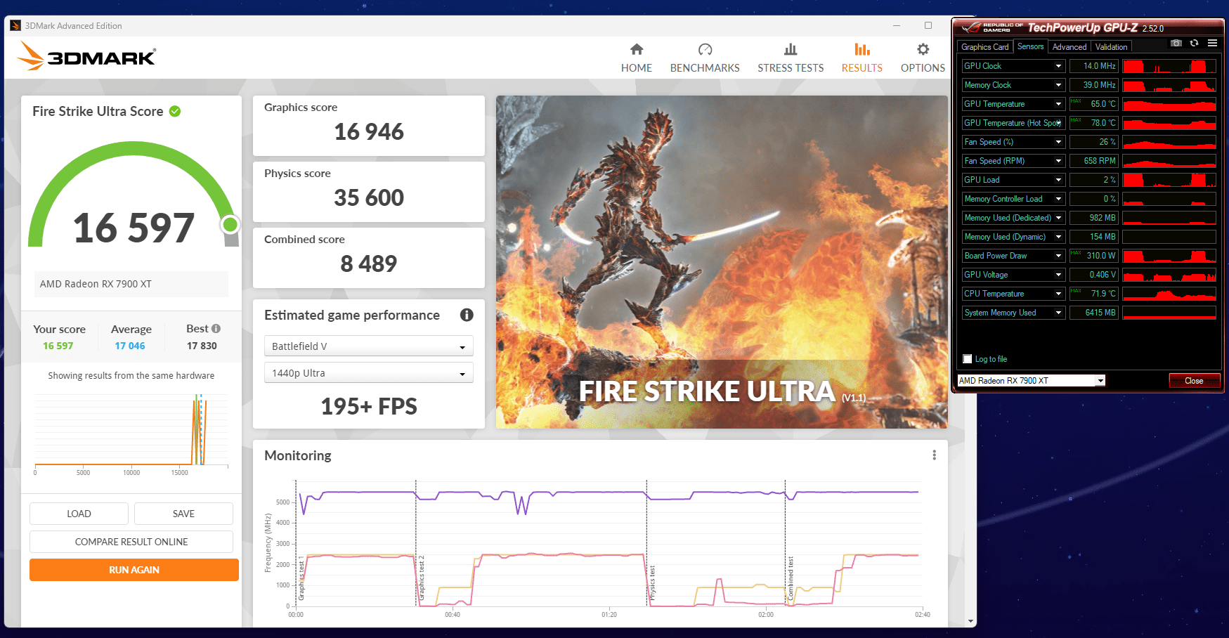

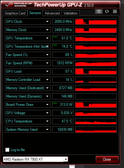

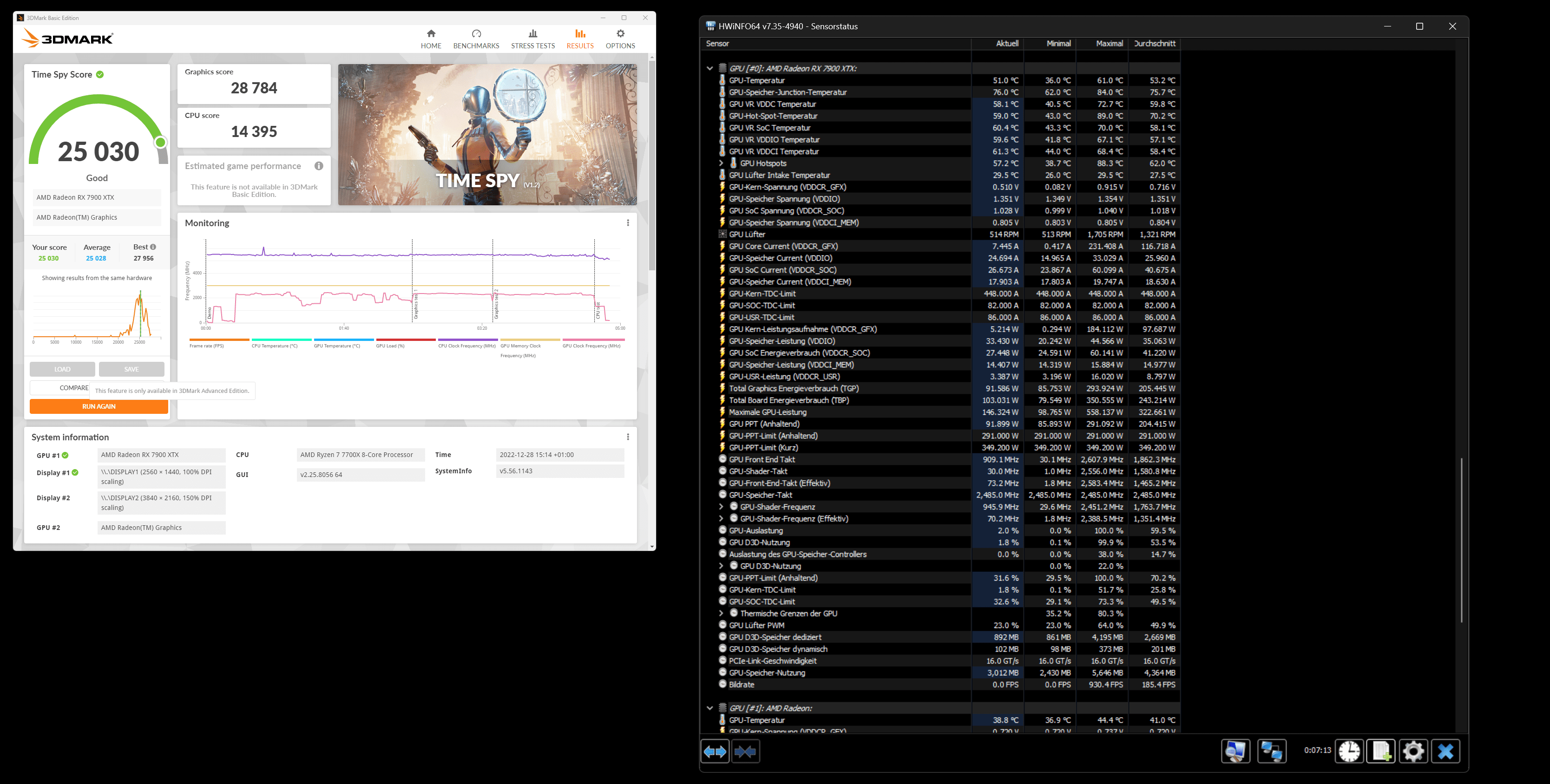

Hab mal meine XFX 7900 XT MBA getestet und das kam bei Timespy, Timespy Extreme und Fire Strike Ultra raus. Im Zimmer hat es ca 18 Grad. Bei der GPU die Max Werte gewählt. Die 87 beim Hotspot finde ich etwas hoch und ich habe das Torrent Compact Gehäuse wo unten 2x 120 Lüfter auf die GPU blasen.
Ich würde trotzdem sagen dass ein Delta von ~20 K in Ordnung ist. Soweit ich weiß sind die Problemfälle eher so gestrickt, dass die GPU unter 70° C anzeigt und der Hotspot dann bei über 100° C liegt.
Wenn einer wirklich so vogelwild ist und seine neue Grafikkarte repasted, würde ich was nehmen was nicht so flüssig ist. Mit Kryonaut und Co. hab ich extrem schlechte Erfahrungen bei meiner damaligen Vega 64 LC gemacht. Hier würde sich vielleicht eher sowas zementartiges wie die Alphacool Apex anbieten. Auf der CPU hat sie mir nicht gefallen, aber für die GPU könnte das passen. Allerdings würde ich als Betroffener eher zurückschicken als selbst herumschrauben.
@Scoty Die 87°C MAX Hotspot sind m.M.n. auch vollkommen in Ordnung.

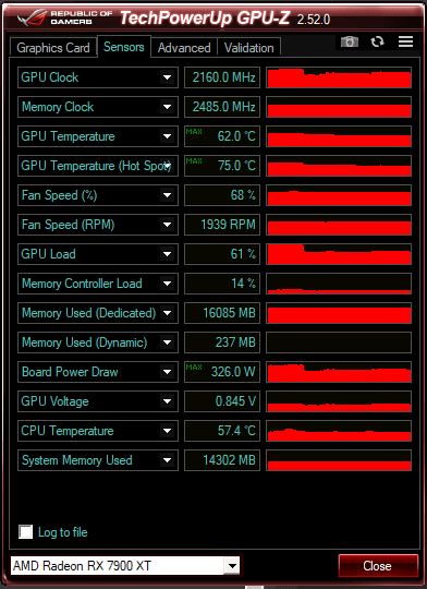

Selbst werde ich da nichts machen. Zurückschicken habe ich aber auch keine Lust, wenn nicht notwendig aus eurer Sicht.

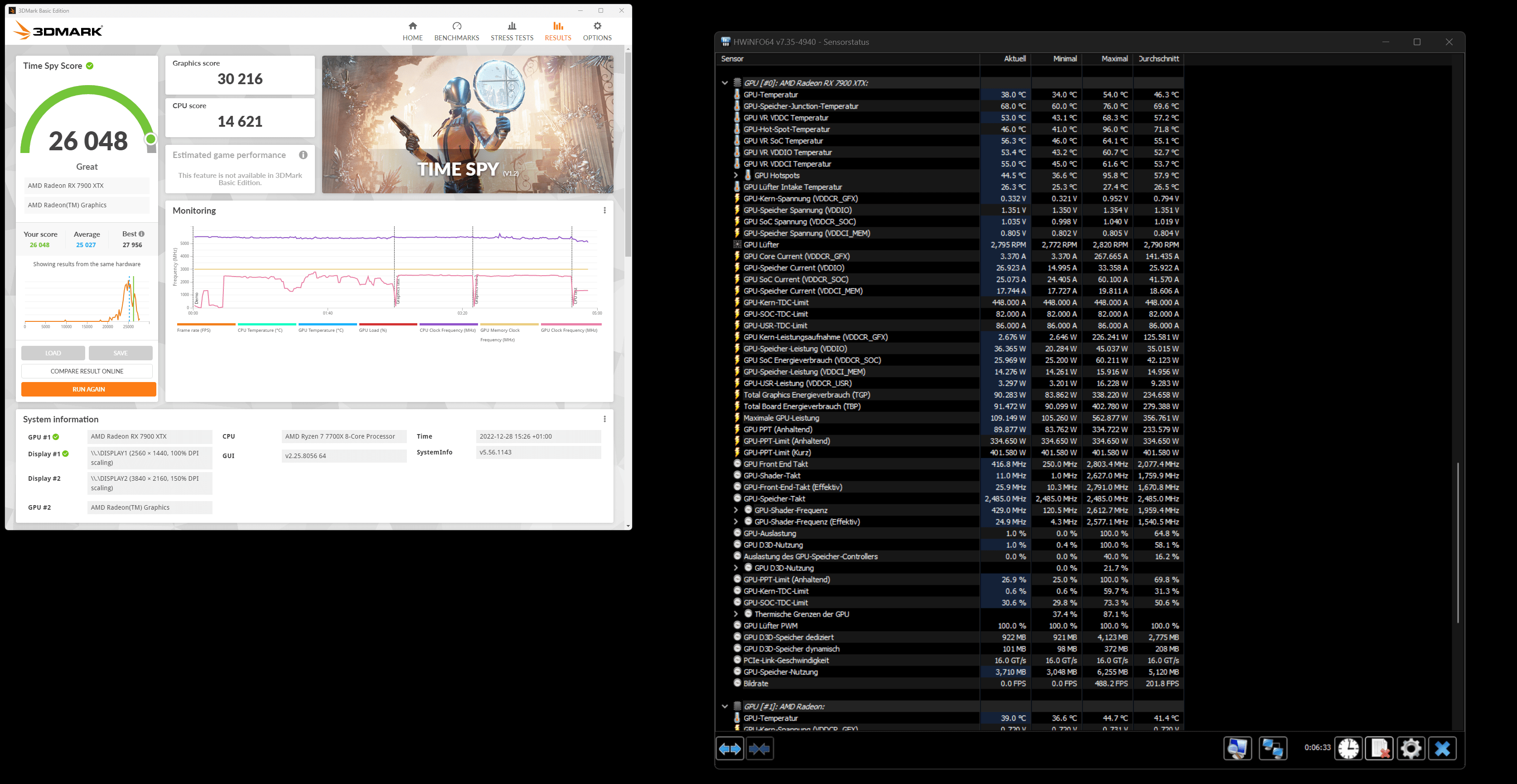

Kannst ja noch gucken ob bei MAX Board Power Draw so um die 315W (weil 7900XT) oder 355W (XTX) stehen. Wenn dort sogar ~360W stehen, dann hast du den Power Slider in der Adrenalin Software auf +15% gezogen und dann wären 87°C ein SUPER Wert, fast schon unwahrscheinlich. Mit über 360W (XT) bzw. 400W (XTX) wären 90er Werte so aus den ersten Erfahrungen/den Bildern die man so sieht heraus ganz normal. Je nach Gehäuse und Raumtemperatur auch 100°C.
Nee habe nichts verstellt im Treiber, was das PL betrifft. Steht normal auf 0. Werde mal auf MAX Board Power Draw stellen und nochmals testen.

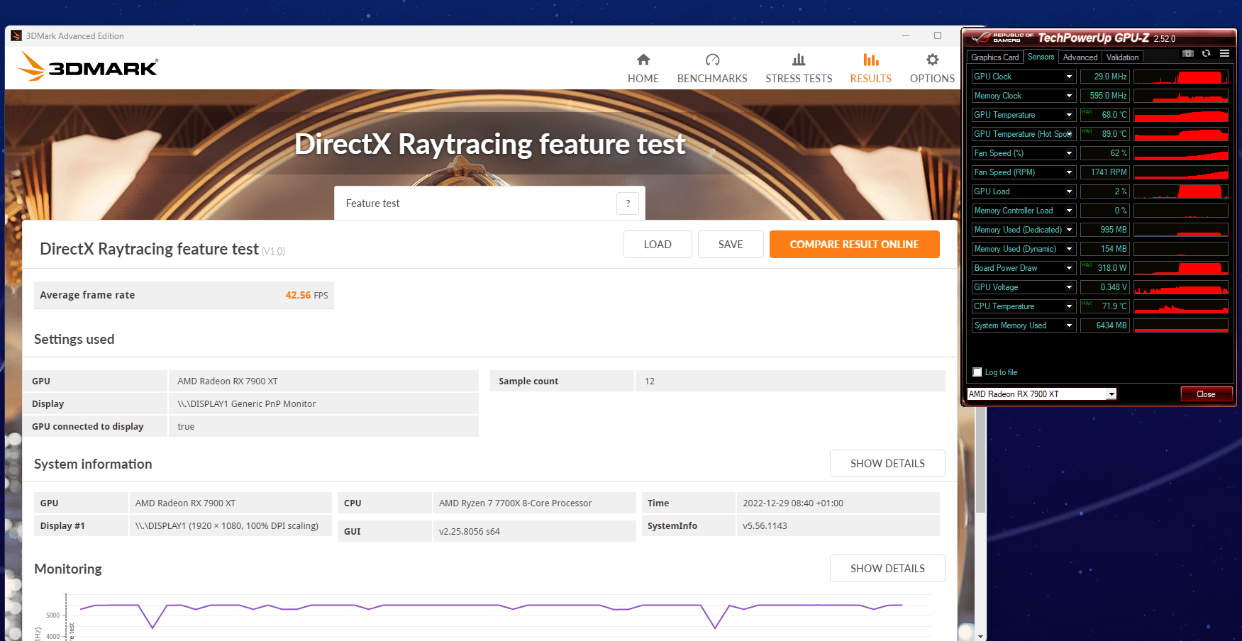

Edit: So einen durchlauf gemacht und hier die Werte mit MAX:
Der RT Test geht hier höher nochmals:

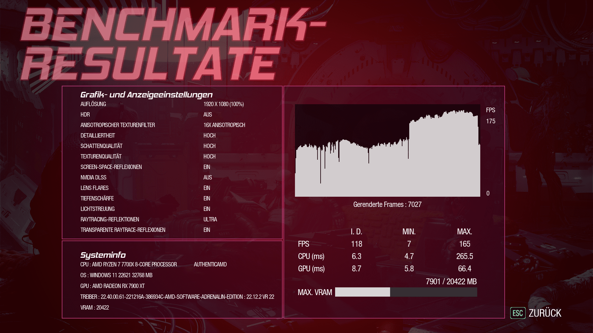

Und in Marvels Guardians of the Galaxy Benchmark

Zocken und Spaß haben würde ich sagen. Die Werte sind doch total I.O. im Gegensatz zu manch anderen hier.
Also im Cyberpunk habe ich den höchsten Verbrauch (alles auf mx was geht, also Psycho bei RT sonst alles high oder Ultra bei Full HD. Die 326 sollten dan schon MAX sein oder für die normale XT?

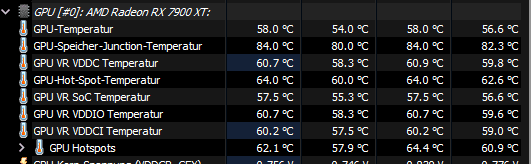

Was GPU-Z aber nicht zeigt und hwinfo schon ist die GPU Speicher Junction und die ist im normalen Betrieb schon bei 84 Grad? Und um die Temp geht es ja eigentlich, nicht der normale Hotspot.
Zurückschicken würde ich nur wenn die Karte permanent bei 110°C Hotspot läuft und die Lüfter bei 100% sind. Wenn man bei Time Spy oder Superposotion Extreme mal 100°C Hotspot sieht heisst das nichts, da gibt es keinen Handlungsbedarf.
