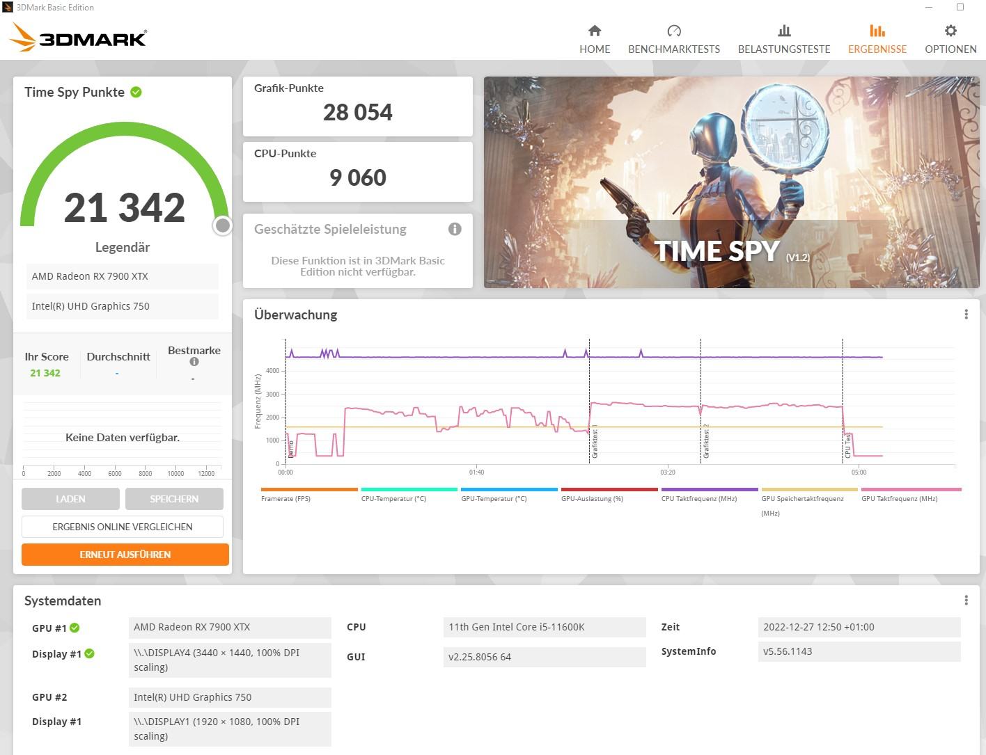

So ich hab mich nach Weihnachten auch mal dran gemacht :)
Bei mir sieht es alles gut aus mit den Temps. Powercolor Modell Ref Design. Anhang ist GPU-Z Log HWInfo Log und Screen vom Time Spy.
  • GPU-Z Sensor Log.txt
  • testrun.zip
Mit dem Handy zwar gruselig die Gpu-Z Daten auszulesen aber auf dem ersten Blick hattest du maximal 86 Grad Hotspot....sehr gut würde ich sagen
Haha, ja ich war zu Faul es aufzubereiten. Wenn also jmd. Lust haben sollte. Hotspot lag bei 86°C.
@Gewebekomplex Schaut gut aus!
(bei 350W PL und max 63% Fan)

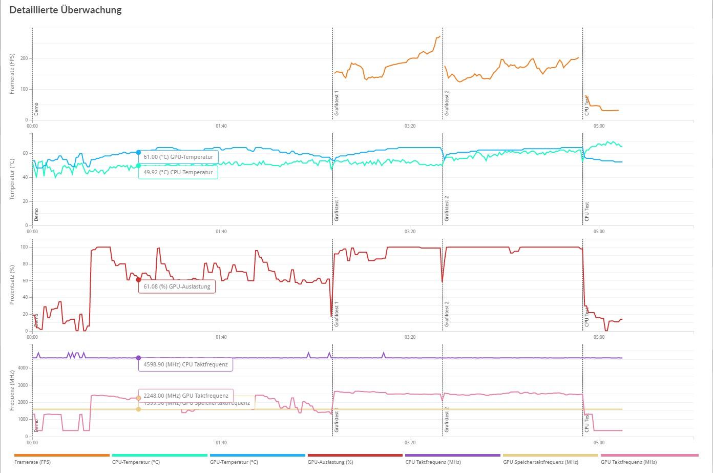

Würdest du nochmal einen Run mit 400W PL und 100% Fan machen?
Hier die Ergebnisse :)
