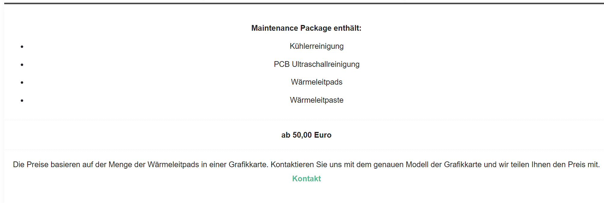

@Katinka95 schau mal auf krisfix.de und frage dort mal an was einschicken mit repasting/Wartung in etwa kosten würde.

Grade geschaut, Krisfix wirst du 250 Plus Versand mit 4090 los und alles ist UFB, weil Rechnung.
MF oder Hersteller kann dir ein Tausch gegen Unbekannt blühen. (Garantie wird nicht länger)

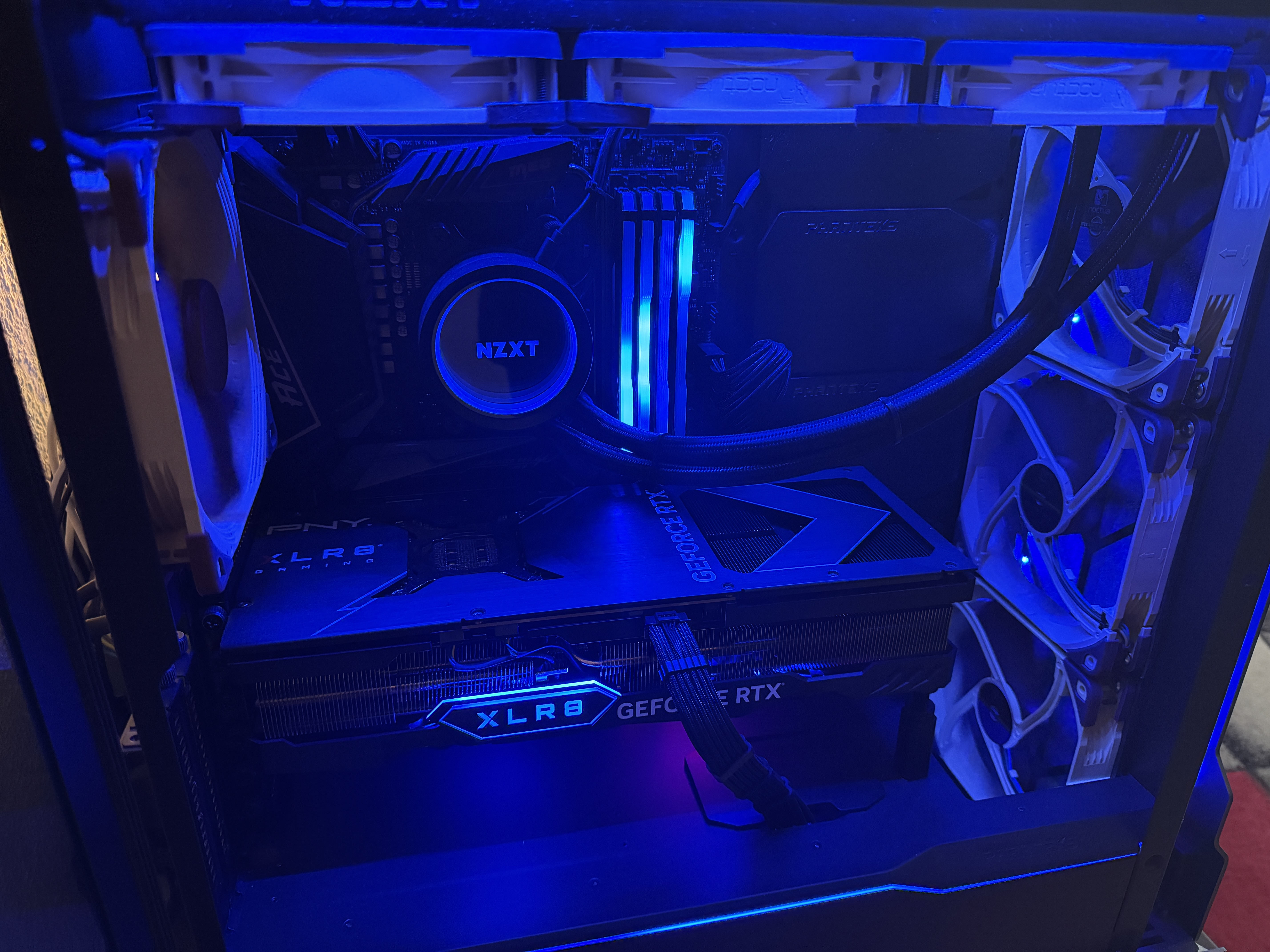

Wir haben immer noch kein Bild vom Gehäuse und der Belüftung, wirklich?!
wie die Karte verbaut ist (evtl. vertikal)

Das mein Rechner

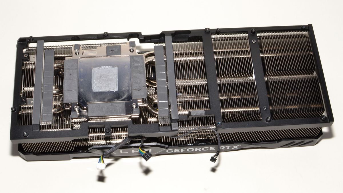

Würde ich nicht wechseln, außer sie machen wirklich Probleme. Sieht hier ja aber so aus, als wären eher die Core Temperaturen das Probleme, daher eher Wärmeleitpaste wechseln (oder Honeywell PTM7950, damit kenne ich mich aber (noch) nicht aus).
Beim Wechseln der Pads auf VRM und Speicher macht man sich oft mehr Stress als dass es wirklich was bringt
Wenn man sie nicht komplett beschädigt, kann man die Pads gut weiterverwenden.
Pads sind meiner Erfahrung nach relativ langlebig
