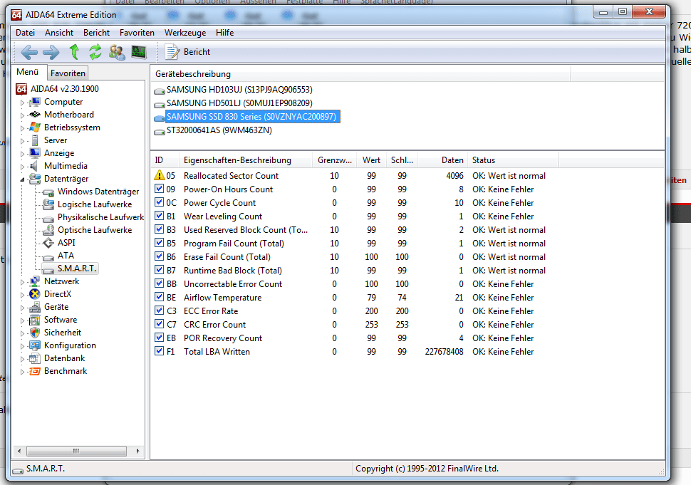

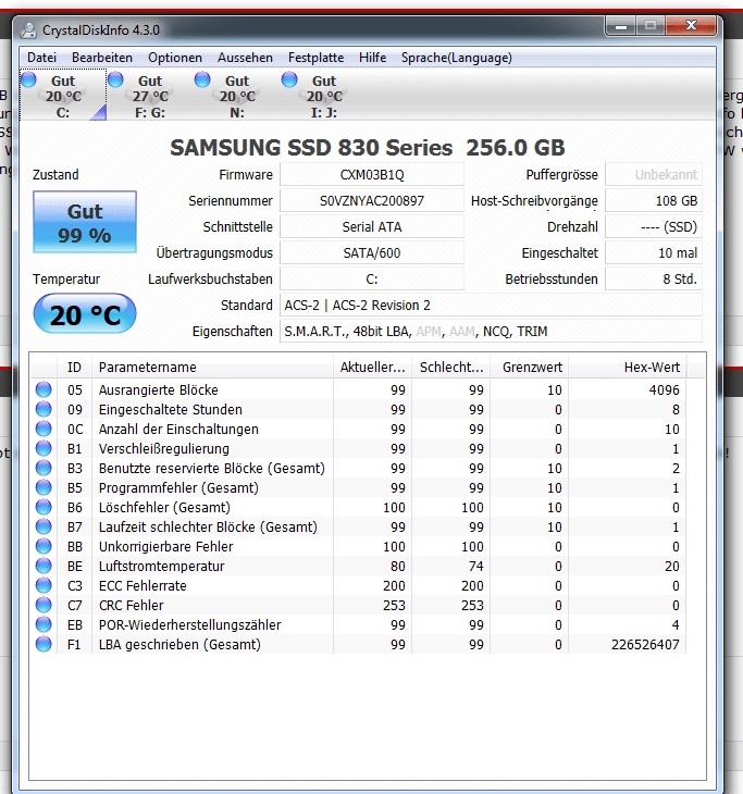

Habe gestern meine neue Samsung SSD 830 256GB eingebaut und Win7 neu installiert. Die Ladezeiten der Programme sind echt ein Traum und nicht Vergleichbar mit meiner 7200 Seagate HD. Die Geschwindigkeit ist ähnlich der geposteten Werte (~ 510MB/s Lesung und ~400MB/s schreiben), was mir allerdings Gedanken macht ist, dass AIDA und Crystal Disk Info bereits nach Einbau Wiederzugewiesene Sektoren ausspucken (4096). Normalerweise würde ich die SSD (bei Amazon gekauft) sofort retournieren allerdings ist mir das den Aufwand momentan (noch) nicht wert (muss mein halbes Case zerlegen um zu den Laufwerkskäfigen zu kommen und will nicht wieder WIN7 komplett neu installieren) - beobachte das Ganze einmal - habe eh 2 Jahre Gewährleistung. FW war bereits die aktuelle drauf. Die SSD hängt am Intel 6G Anschluss meines Asus MIVE. Habe mit der Samsung Magician SW auch das BS sofort nach Einbau optimiert.

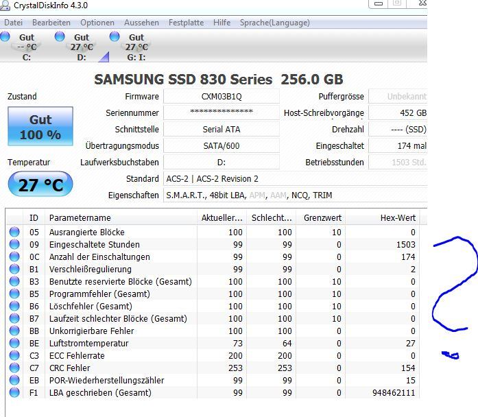

was soll denn das für ein Wert sein? Die Spalte gibt es bei mir und der Samsung und CDI und AIDA gar nicht! Welche >>Version? Mach mal nen Screen!
Hallo Tekkno_Frank,
Hier sind die Screenshots von AIDA/ Crystal Info - Nehme an dass "ausrangierte Blöcke" wiederzugewiesene Sektoren wie bei AIDA sind?! Die AIDA Version ist 2.30.1900...

Also die würde bei mir def. zurückgehen!
Seltsam, irgendwie kommt mir das komisch vor!
Du siehst meine, wie lange die läuft und wieviel schon geschrieben wurde. 100%, Deine ist schon bei 99%.

yepp vor allem weil die SSD def. nicht besser wird! Das wäre mir bei einem dermaßen teuren HW Teil einfach den Aufwand Wert, aber das ist Deine Entscheidung.
Wenn es ein anderer Wert wäre würde ich sagen Kabel mal tauschen oder so, aber def. Zellen vor allem 4096, da scheint ein kompletter Chipbereich ausgefallen zu sein!

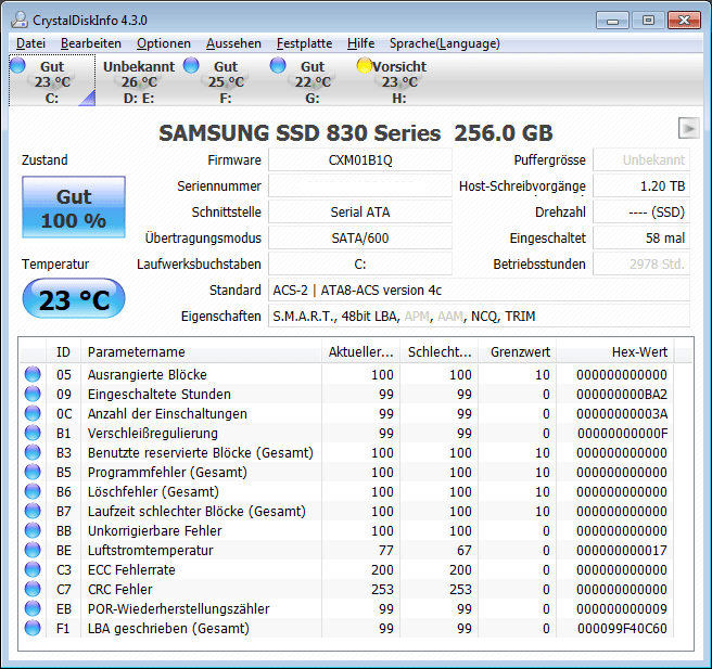

Ich habe ja dieselbe SSD und habe ebenfalls 100% korrekte Daten.
Ich habe die SSD schon mehrere Monate lang. Schon 2900 Betriebsstunden.

Ich würde die SSD auch umtauschen. Normal ist das jedenfalls nicht.
Habt mich mittlerweile überzeugt - habe die SSD soeben bei Amazon als defekt reklamiert und werde hoffentlich bald eine Austausch SSD erhalten. Habe bis 27.04 Zeit die SSD zu retournieren bis dahin sollte die neue bei mir eintreffen. Noch eine Frage um mir wieder einmal eine komplette WIN7 Neuinstallation incl. aller Programme zu sparen - kann ich mit Norton Ghost die komplette WIN7 Partition auf meine 2. HD sichern?
