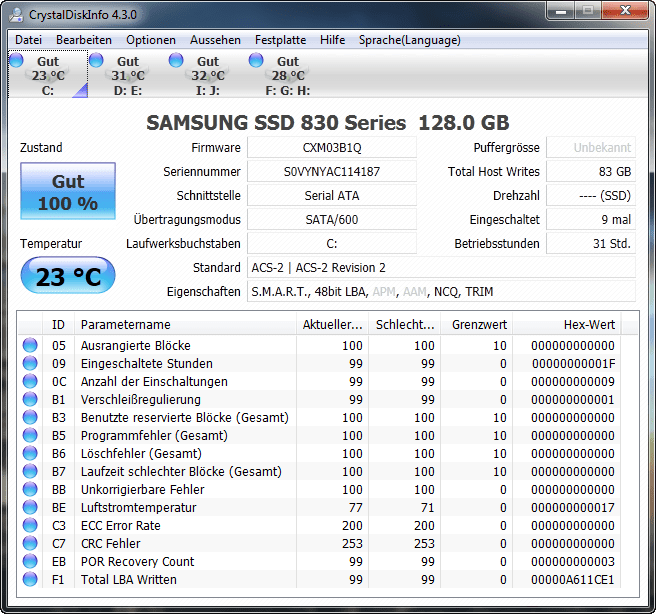

Habe ein Problem und ich weiß nicht ob es an der neuen Samsung SSD liegt mit neuer Firmware. Ich habe ja vor 2-3 tagen die SSD bekommen und dabei mein Windows neu installiert. Jetzt ist es nun so das seit dem zB Outlook beim ersten Starten sich oft aufhängt, beim 2. mal starten es aber normal läuft. Sonst liefen alle Programme normal. Heute war es das erste mal das Internet Seiten ewig brauchten bis diese geladen waren ob wohl die Verbindung sicher nichts hatte. Als ich denn PC neu gestartet hatte lief nämlich alles wieder normal. Kann das an der Samsung liegen? Smart Werte scheinen mir so weit ok aber vielleicht gibt es Troubles mit der neuen Firmware was sich nicht verträgt mit dem System?
Als ich mir vor 2 Wochen die 256GB-Version kaufte, hatte ich auch solche Probleme mit der alten Firmware, nach dem Firwareupdate waren sie weg. Vllt lag es auch daran das ich das Magician Tool von Samsung hinterher ausführte:hmm:!? Ich hab das beiliegende SATA-Kabel angeschlossen.
Die neue Firmware habe ich schon drauf. Was hattest du ausgeführt im Samsung Tool? Sata Kabel sollte egal sein.
Erst OS Optimization dann Performance Optimization. Dann ein PC-Neustart und die Probleme die du hast waren weg. Das mit Outlook war Zufall, das hätte auch mit anderen Programmen passieren können ;)
