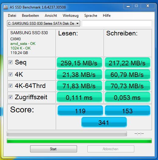

Ich hab mir auch gerad eine 830er 128 GB gegönnt und Win7 64 darauf installiert. Das Gerät hängt allerdings an dem SATA2-Steckplatz, der auf meinem Asus M4A79 über die SB zur Verfügung gestellt wird. Ich kann mich über den gefühlten Geschwindigkeitzuwachs nicht wirklich beklagen, nachdem ich mich bei Windows eingelockt habe kommt der Desktop sehr schnell. Natürlich kann ich das nicht direkt mit der uralten Win7-Installation auf der Magnetplatte vergleichen. Besonders krass ist die Geschwindigkeit beim Laden von einer BF3-Map. Ich habe übrigens die Punkte "Prefetch", "Defragmentation", "Indexing Service" und "Power Configuration" im Samsung Magician unter dem Reiter "OS Optimization" entsprechend den empfohlenen Vorgaben geändert und auch die empfohlenen 12 GB Over Provisioning aktiviert.
Aber läuft das Teil nun wirklich rund? Ich sehe so viele unterschiedliche Benchergebnisse mit dem ASS Bench und ich kann mit dem Testergebnis nichts anfangen. Ich wundere mich besonders über die niedrigen 4K-Werte...ohne wirklich zu begreifen, was die zu bedeuten haben.
Wie sind Eure Meinungen dazu? Ich verwende übrigens den AMD-Treiber, AHCI ist aktiv.

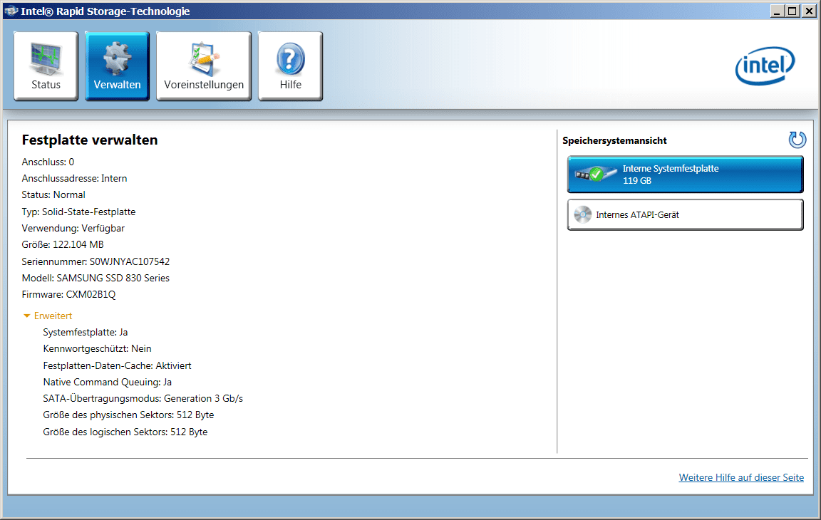

hab heute meine 128 GB 830 bekommen und gleich in mein Vaio SE eingebaut. Aber AS Benchmark zeigt mir zu niedrige Werte an. Häng gleich noch die Grafik mit an.
Also in dem SE ist MB mit HM67 Chipsatz verbaut, der Sollte doch eigentlich SATA III unterstützen oder? Wie kann man das nachschauen?
Die Werte sehen nämlich ziemlich nach SATA II aus :/
Außerdem fällt mir die ganze Zeit schon so ein nerviger hochfrequenter Ton auf. Außerdem macht die SSD unter Belastung auch pfeif Geräusche ähnlich einer schreibenden HDD. Ist das normal?
Edit hab noch ein Bild aus des Intel RST angehängt, da steht wiederum Sata Übertragungsmodus 3 Gb/s? Ich checks einfach nicht. Da muss doch 6 Gb/s stehn
Deswegen muss nicht jeder SATA Steckplatz auch ein SATA 3 Steckplatz sein, mein Mainboard hat auch 4x SATA 2 und 2x SATA 3. Leider schreibst du nicht welches MB das genau ist, musst also selbst mal prüfen.
Eventuell auch mal im BIOS gucken, keine Ahnung ob man da bei manchen einstellen kann in welchem SATA Modus ein angeschlossenes Gerät betrieben werden soll, bei mir geht es nicht, wäre aber denkbar. ^^

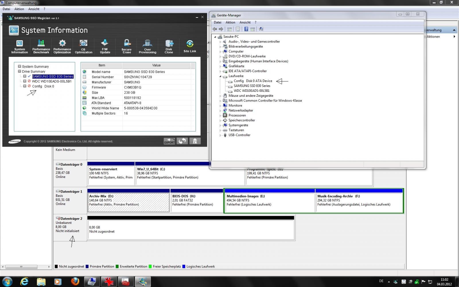

Ich hab da ein Problem oder auch nicht mit meiner Samsung 830 256GB:fresse2:
Also Windows 7 74Bit frisch installiert. Board Asus PQ5-E (Intel P45 SATAII). Nach dem installieren erstmal Windows optimiert und Firmware-Update gemacht. Aber er erkennt 8GB von der SSD nicht, ist das normal (siehe ersten Screen)!? Die Werte im Benchmark scheinen für SATAII ok zu sein.
Qizzy, das ist ein USB Stick oder so was! Deine SSD ist Datenträger 0 und da ist alles erkannt!
Ggfs. eine SD Karte? Oder so was
Ich weiß zwar nicht woher die 8GB stammen, ist kein USB-Stick etc. angeschlossen, aber in Internet hab ich was gefunden, wo stand das eine Biosfunktion dafür verantwortlich ist (Drive Expert). Ausgeschaltet und jetzt ist das Laufwerk weg^^. Aber mal im Ernst 238GB statt 256GB :hmm:, bescheißen die Hersteller bei SSD genauso wie bei HDD?
:) na dann und ja, an der Umrechnung ändert sich bei SSDs auch nichts :) Viel Spass damit!

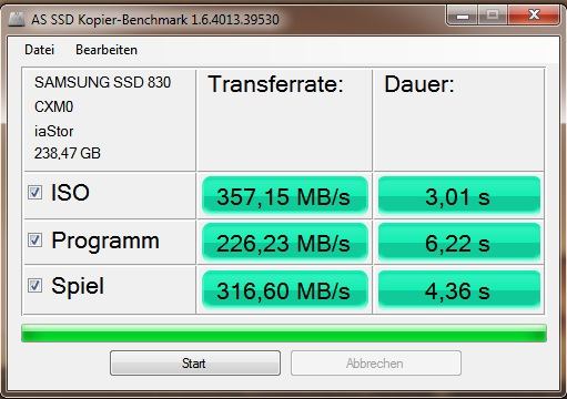

Mußte mich leider platzmäßig von meiner Intel 510 (120 GB) trennen und habe sie durch eine Samsung 830 mit 256 GB ersetzt. Habe die neuste Firmware draufgepackt und das System mit Acronis kopiert, alles problemfrei. Werte sollten mehr als im grünen Bereich sein, oder? (Antivirus, Stromsparfunktionen enabled)

Ich glaub die Performance-Unterschiede zwischen den aktuellen SSDs merkst Du im Betrieb eh nicht. Trotzdem würde ich (wo Du sie schon hast) die 830er auch als Systemplatte nutzen.

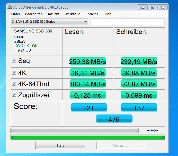

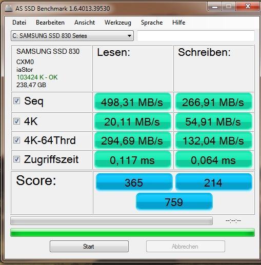

Habe heute auch die Samsung 830 mit 128gb eingebaut aber die Werte sind nicht jetzt nicht so toll. Habe die neuesten Intel rst_11.0.0.1032 Treiber drauf.
Die 4k Werte sind nicht so Interessant für mich außerdem reicht ja schon wenn man die Seq sieht. Lesen geht ja noch aber Schreiben finde ich schon sehr niedrig gegenüber dem was es haben sollte laut Samsung Infos.
Schreiben ist doch ok... Die Werte sind absolut in Ordnung und entsprechen dem was die Platte in einem normalen System leisten kann.
Ja aber ich bilde mir ein hier schon Screenshots gesehen zu haben von einer 128gb Version welche über 330mb waren.
