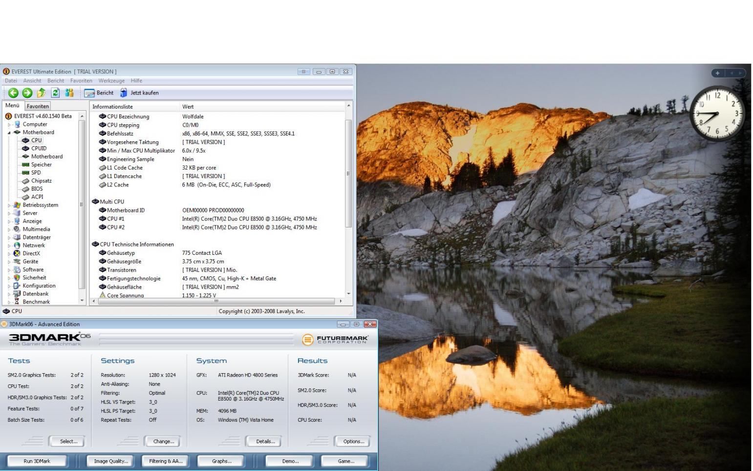

Hier sind meine MHz ablesbar
ist 24/7 betrieb unter Luftkühlung *g*
