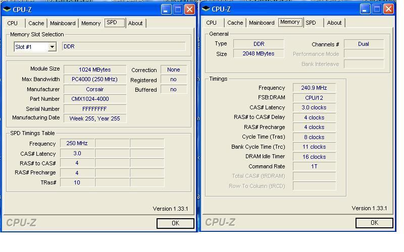

Aso hier siehst Du welche Werte eigestellt werden, obwohl diese Werte auf dem Bild nicht mit Deinen übereinstimmen.
Meine SPD Werte sind 3/4/4/8
Schaust mal den Sreenshot an.. Du musst nur diese angegebenen Werte manuell verändern. Die anderen lässt Du mal, wie sie sind.
schon klar, danke, aber dann läuft der speicher nicht stabil :(
du hast ja auch richtigen speicher -> corsair...
