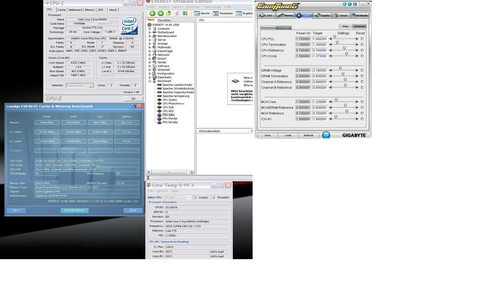

Was ich nicht ganz verstehe ist warum ihr soviel Strom braucht ich habe das kleinste Mainboard von GB und ich komme mit viel weniger aus warum? Hier mal meine Einstellungen.
Wenn du dich mit Yoshi vergleichst solltest du beachten, dass er einen Quad eingebaut hast, während du nur einen Dualcore drin hast. Das macht ne ganze Menge aus.

Laut Bild sind die Spannungen nicht gering, denn die linken Werte die sind die derzeit aktuellen Werte. Und PLL 1.75 ist nicht wenig und VCore ist (für mich persönlich) auch nicht wenig mit 1.375, VTT mit 1.3V ist wohl auch zu viel ;)
Hui, wenn Deine CPU schon 55 ° im IDLE hat, will ich nicht wissen wie das unter Volllast aussieht!
Würd ich mal überprüfen und im Auge behalten, das sieht nicht gut aus...
