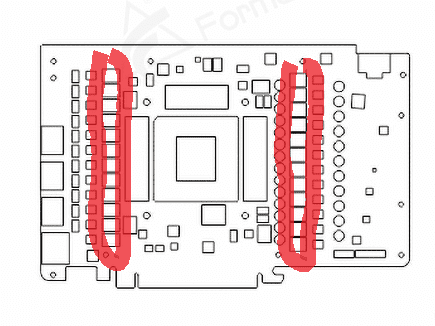

das sind glaube ich digitale spulen die werden jedenfalls nicht warm.
@HisN @mda31
Ja die Spulen. Aber Danke @Capoo das hät ich nicht gedacht, dass es auch bei alpha so ist

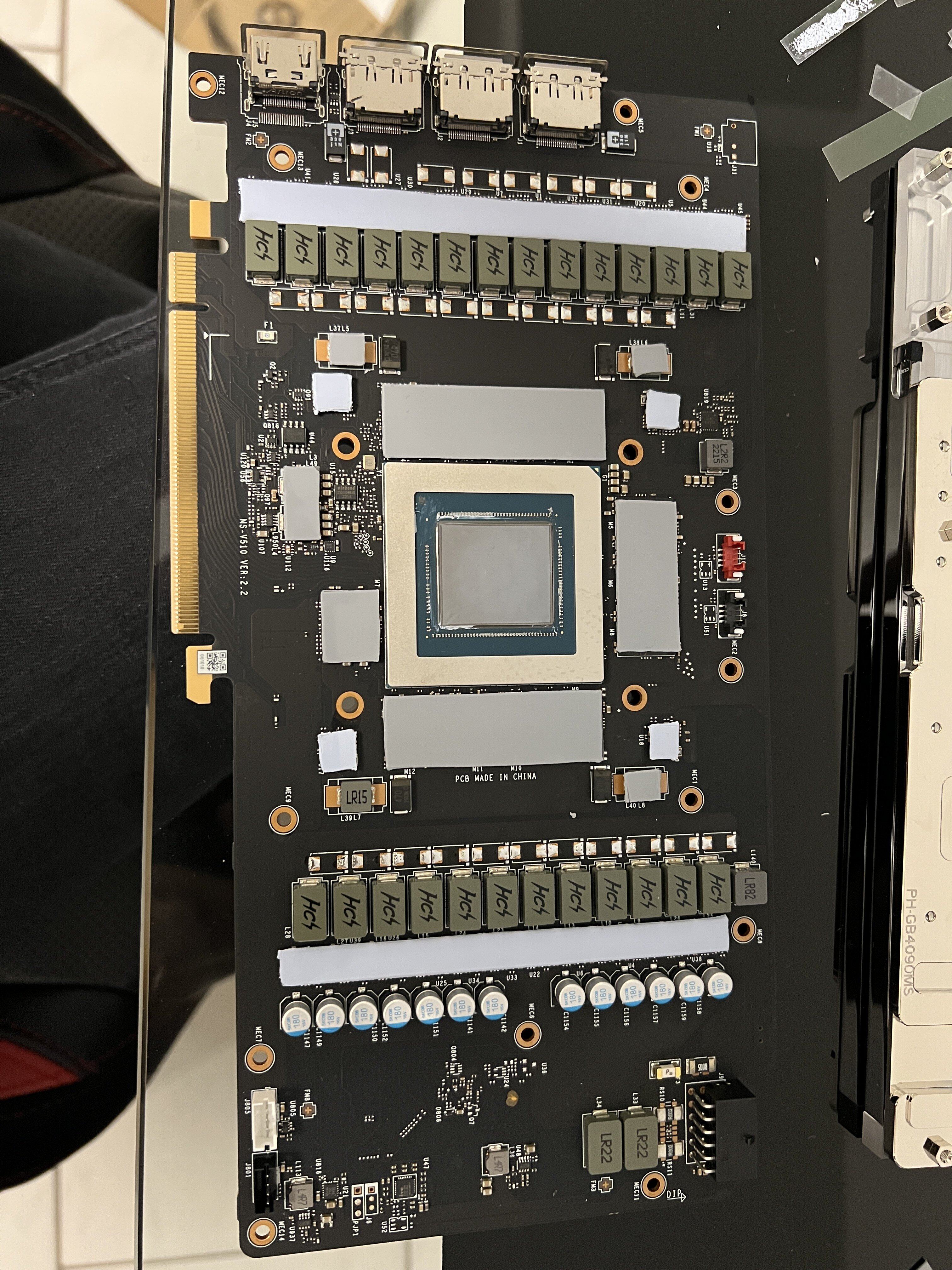

Bei Phanteks kommen welche auf die Spulen rauf, oder meinst Du die direkt neben den Video-Ausgängen? Die haben auch bei Phanteks nichts.
Ich hab die Pads auf den Spulen komplett ausgelassen ( nicht dass die Spulen anfangen zu fiepen wenn die zu stark gekühlt werden )
Dafür hab ich auf die spawas 11w/mk pads gepackt

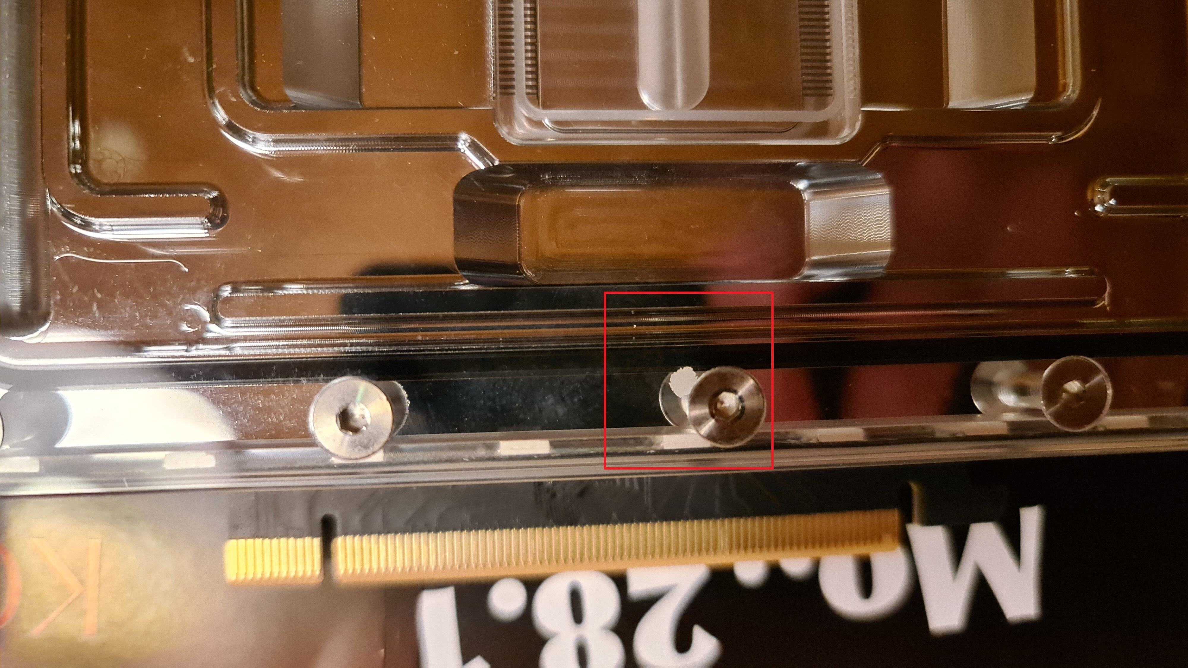

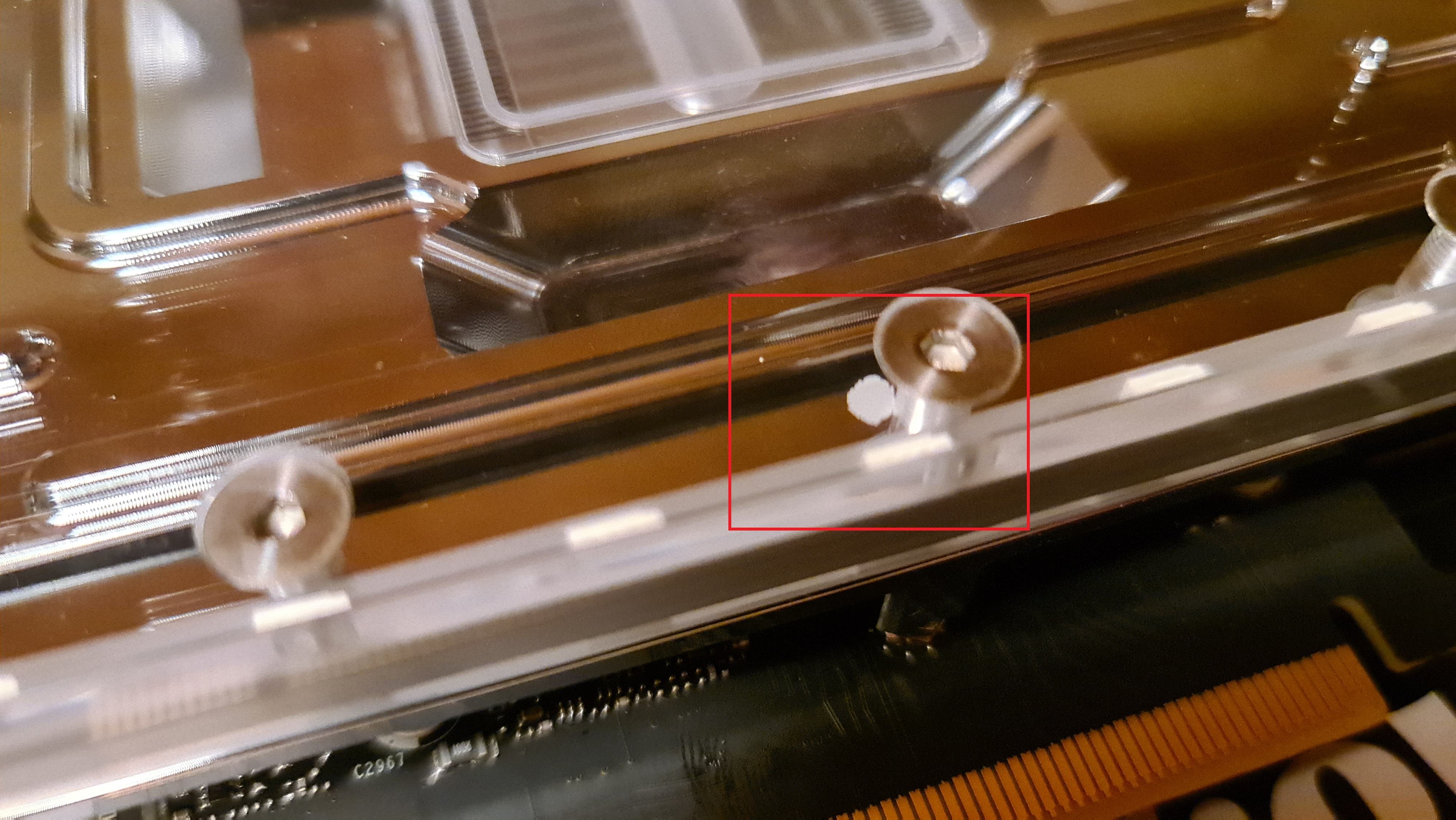

1) Passform der Schraublöcher ist grenzwertig.
Perfekt arretiert ist das Loch zur Befestigung der Slotblende gerade so noch nutzbar, die Schraube schleift allerdings schon am PCB lang.
Alle anderen Löcher sind perfekt mittig ausgerichtet, nur das eine tanzt aus der Reihe.
Kann natürlich auch das KFA2 PCB sein... würde mich aber wundern.

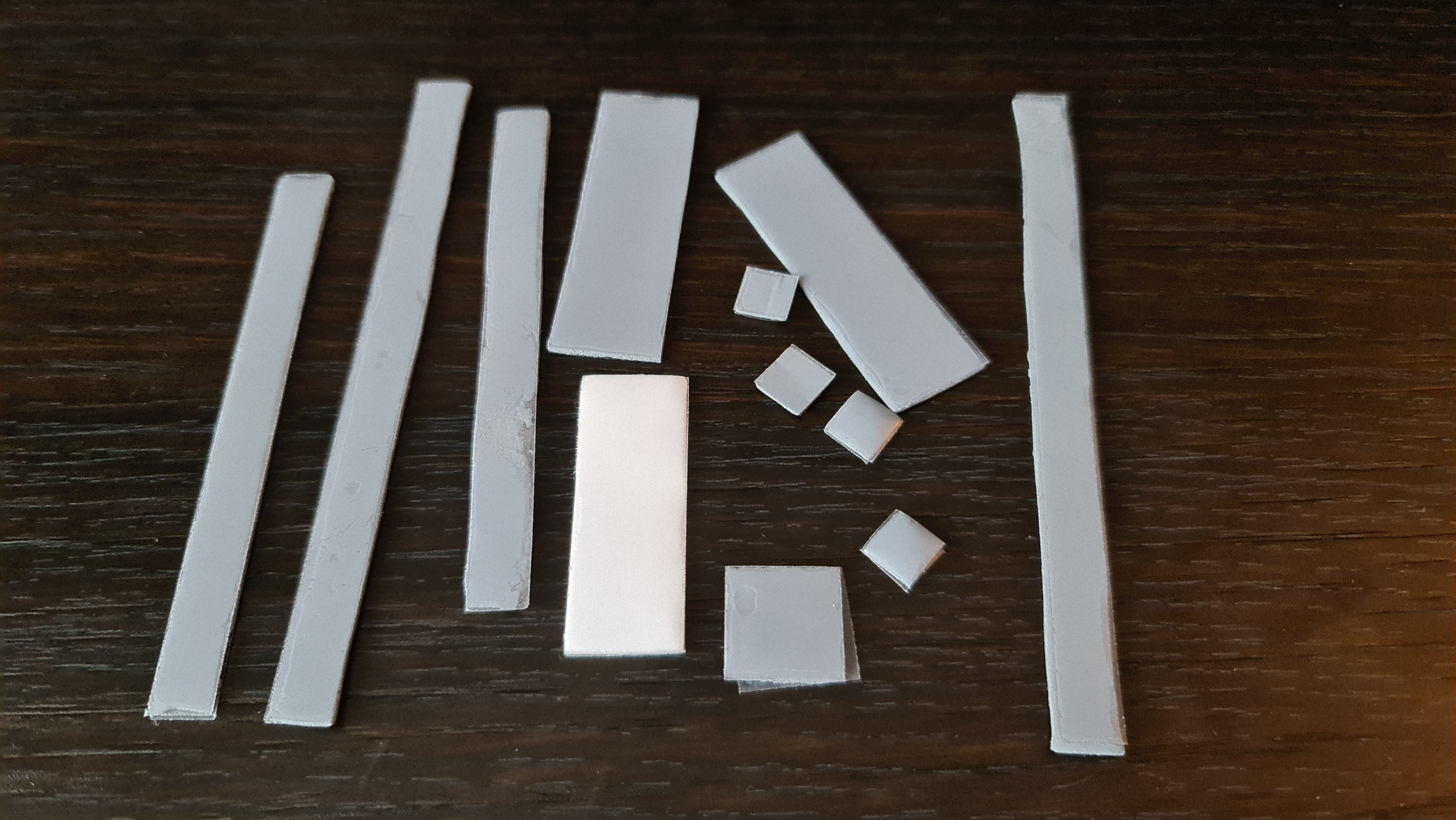

3) Die WLPads genau das gleiche... die kamen aber auch schon in einem Zustand an... puh... waren schon teils von der Folie gelöst, teils eingedrückt und 1 ist einfach ein weißes... alle anderen sind grau.
Als wäre da noch was anderes über gewesen und werfen wir mit in die Packung.

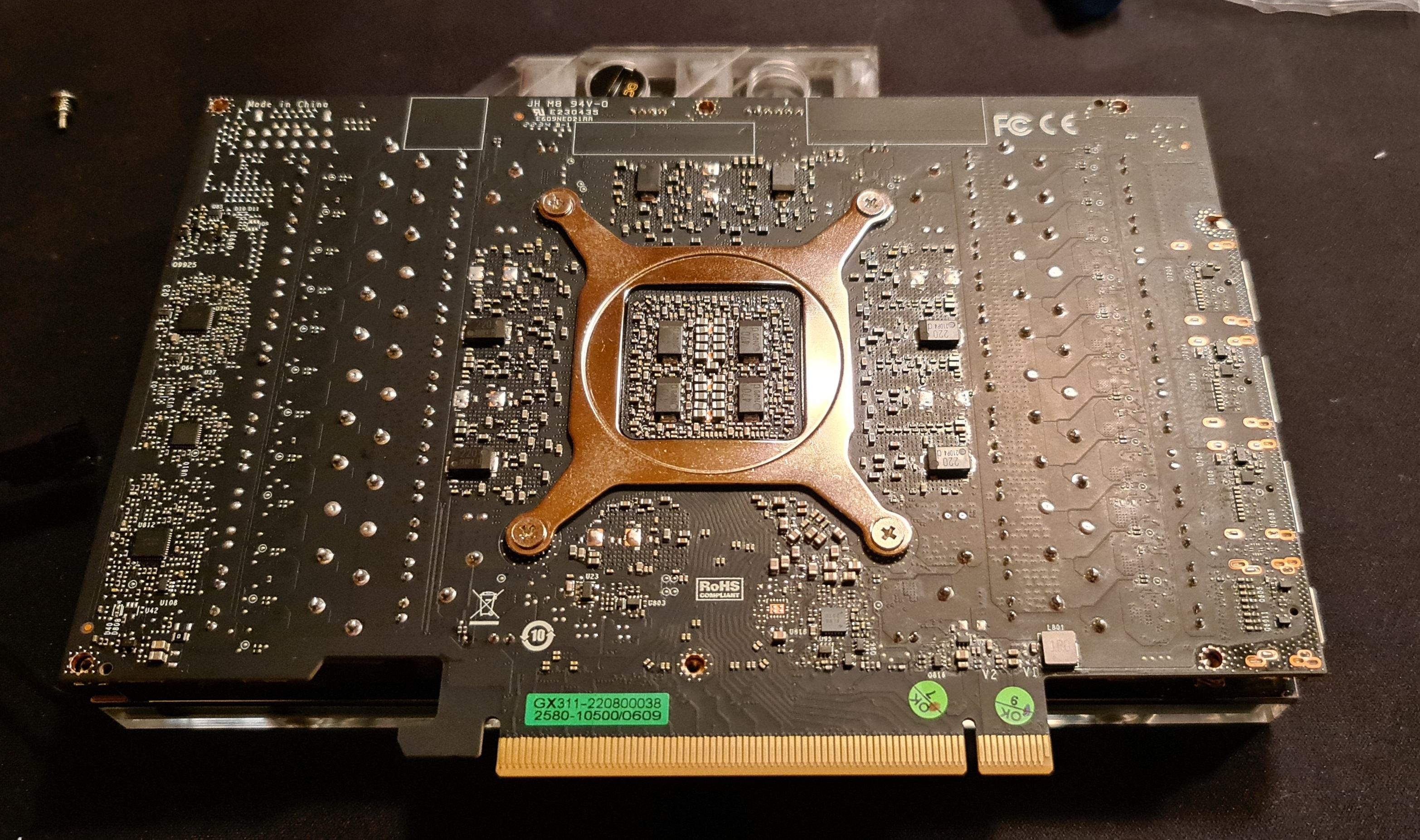

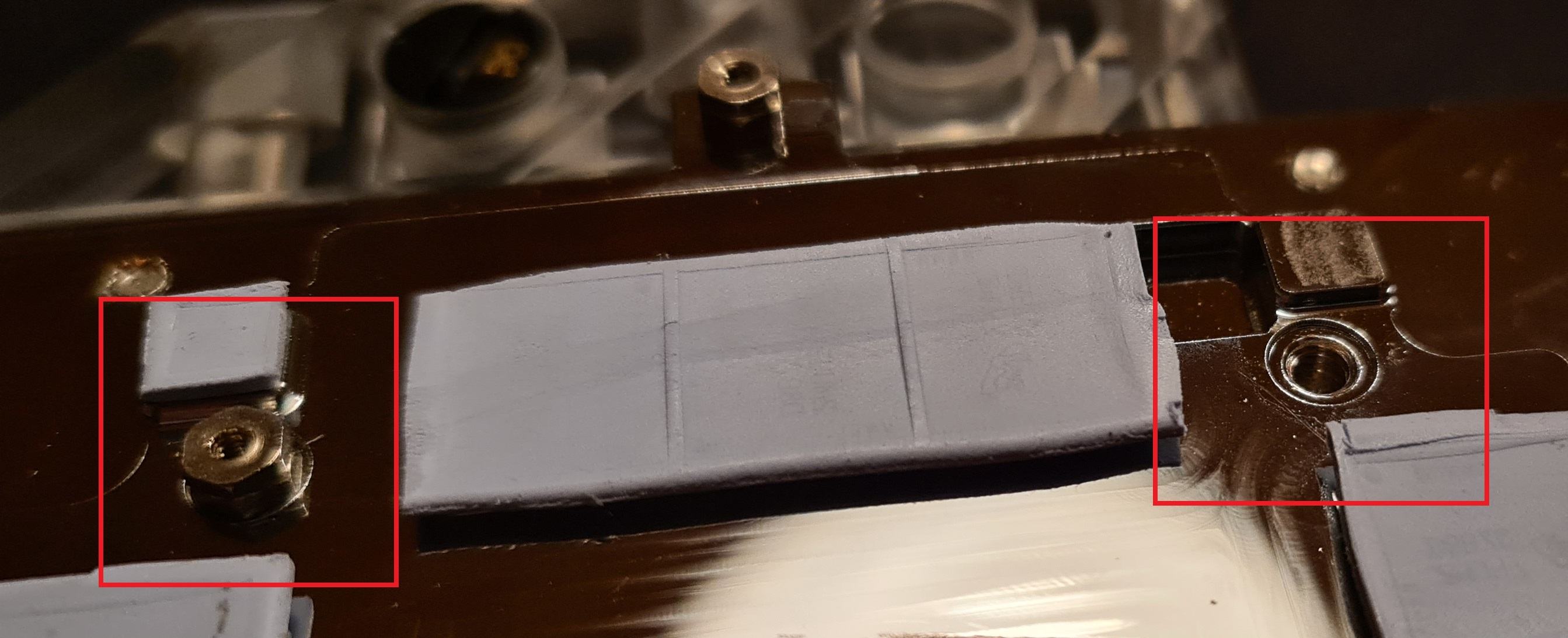

4) Die GPU Verschraubung ist in meinen Augen auch kompletter Unsinn... warum verwenden die Hersteller nicht einfach die Backplates die eh auf den Karten mit Ref Design drauf sind.
Hiermit lässt sich 10x einfacher gleichmäßiger Druck aufbauen statt ohne.... kann ich jedem nur empfehlen die zu verwenden! (Bild 1)
Bei meiner 3090FE genau das gleiche, hier hab ich auch die original Backplate verwendet gehabt.

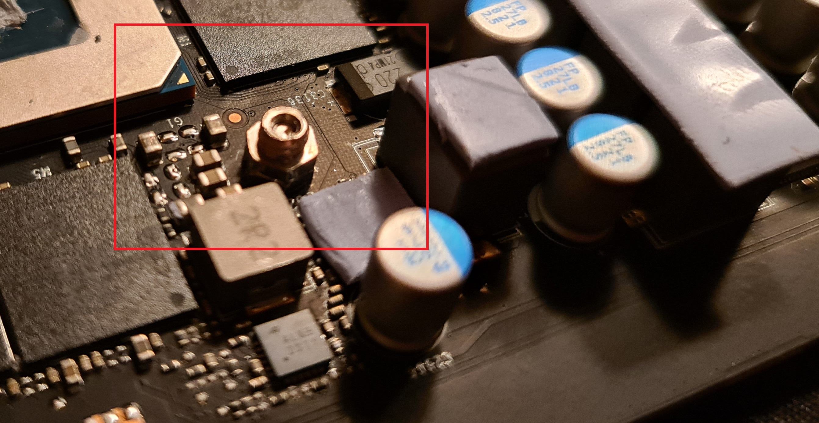

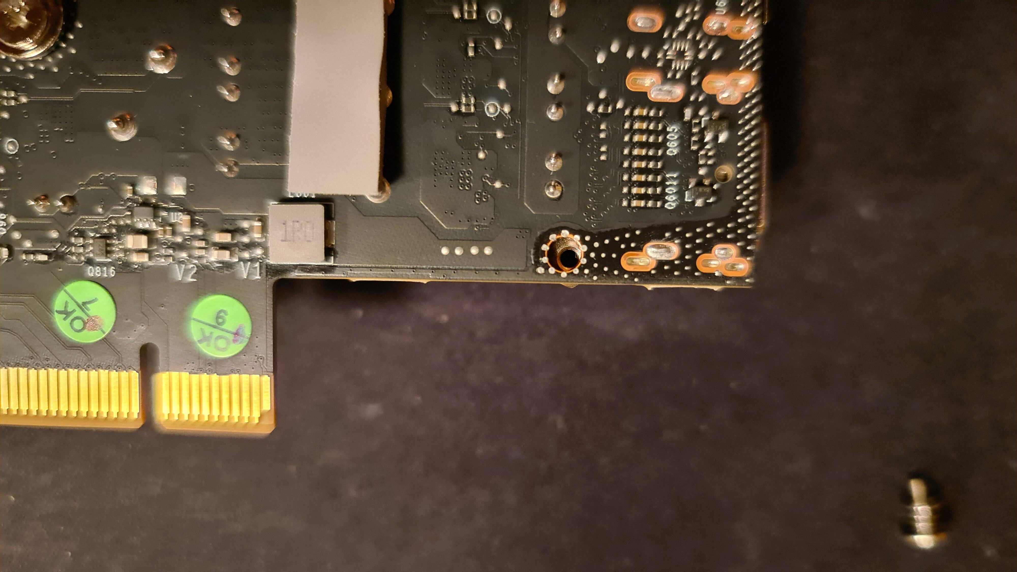

5) Highlight war dann aber dass sich eine Mutter aus dem Block gelöst hat beim abnehmen des Kühlers um Passform zu prüfen. (Da noch mit der original Verschraubung, ohne Backplate)
Das hab ich bei meinen letzten 3 Wakü-karten auch noch nie gesehen!
PCB hat zum Glück nix abbekommen aber war schon ein schräger Moment als sich plötzlich das PCB an der Stelle extrem heben wollte beim lösen der Schraube.

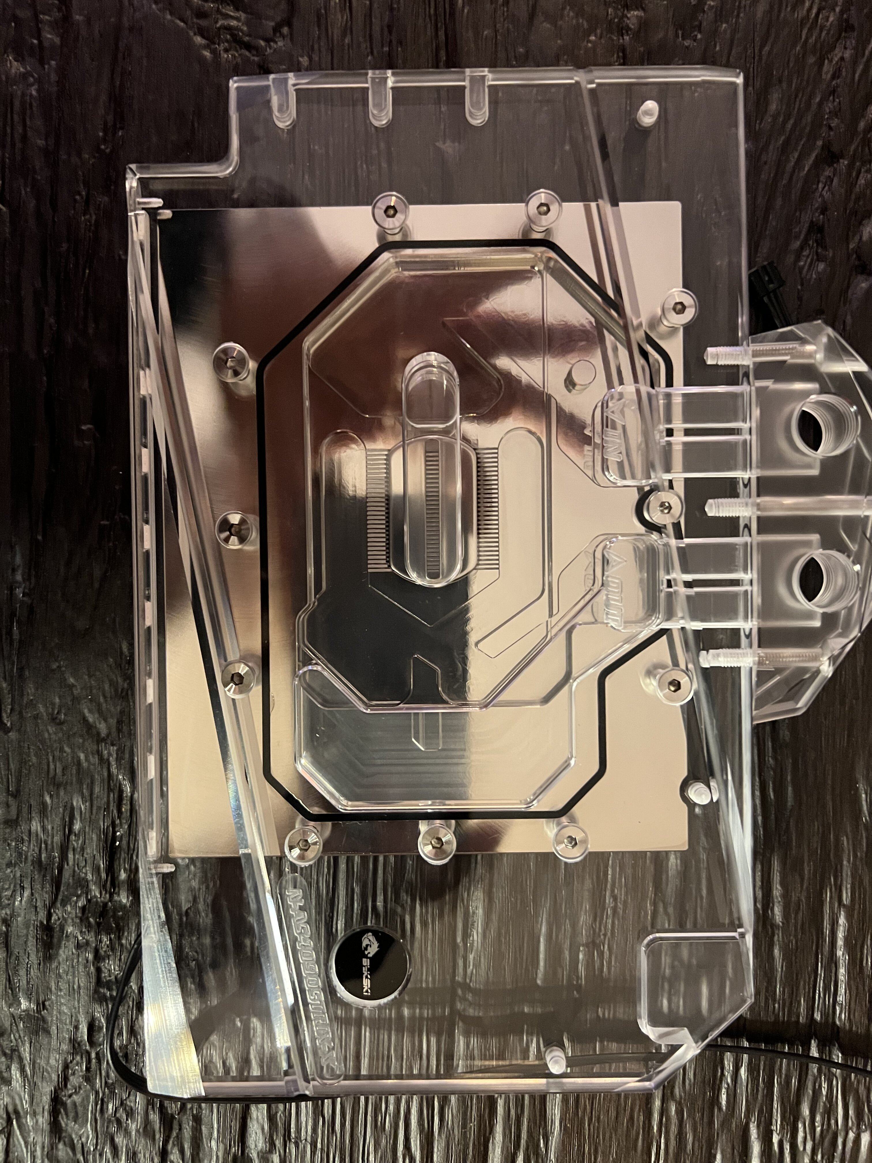

6) Hab irgendeinen Einschluss von Dreck in meinem Kühler, steckt zwischen Kupfer und Acryl, ist also von Anfang an schon drin.
Vielleicht hätte sich eine besser passende Position finden lassen, wenn Du vor dem kompletten Anziehen der 4 Schrauben um die GPU erstmal alle Schrauben angefädelt hättest.
Hab ich entsprechend gemacht, selbst komplett ohne Schrauben, nur mit aufliegendem PCB hat man schon gesehen dass das alles nicht perfekt passt.
Das auf dem Bild war schon der Kompromiss so das ich alle Schrauben überhaupt rein bekomme.

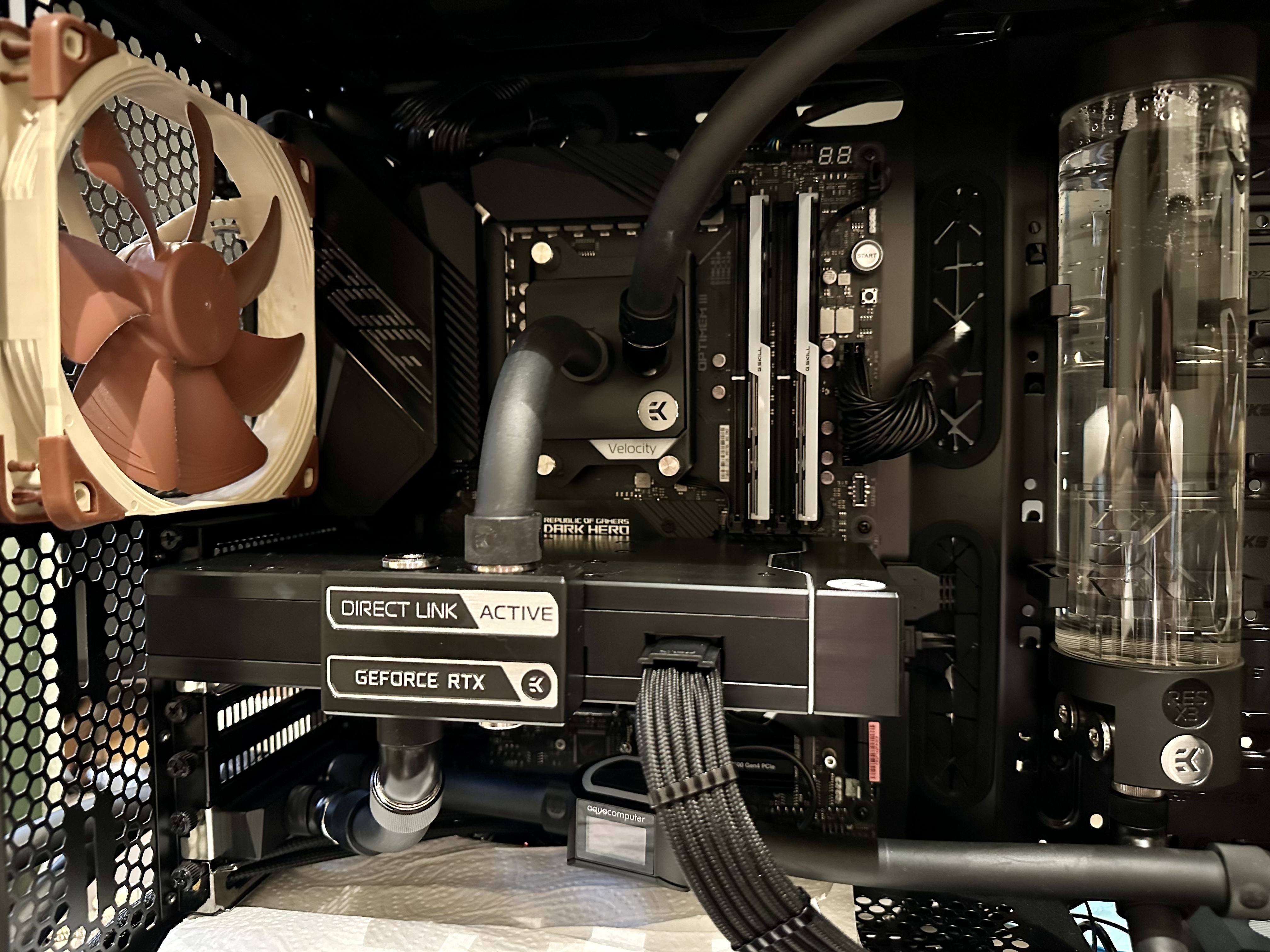

EKWB mit ABP auf der Strix…
Delta Core-Hotspot ca 8-12k (12k nur peaks von 1sec)
Delta Core Wasser 16k
Alles nur ungefähr…hab erstmal PR im Loop mit 600watt laufen lassen zum testen. Genaue Werte folgen!
Verarbeitung sehr gut, Anleitung (Kabel Lüfter abstecken usw nur gut/befriedigend). Optik und Haptik gefallen mir…erwartet man aber auch bei dem Preis.
Habe meine Loop Order geändert von GPU-RAD-RAD-CPU auf CPU-RAD-RAD-GPU im Vergleich zur 3090 und nun „nur“ noch 190L/min anstelle von 225 vorher…
PS: Port Royal nun 28977

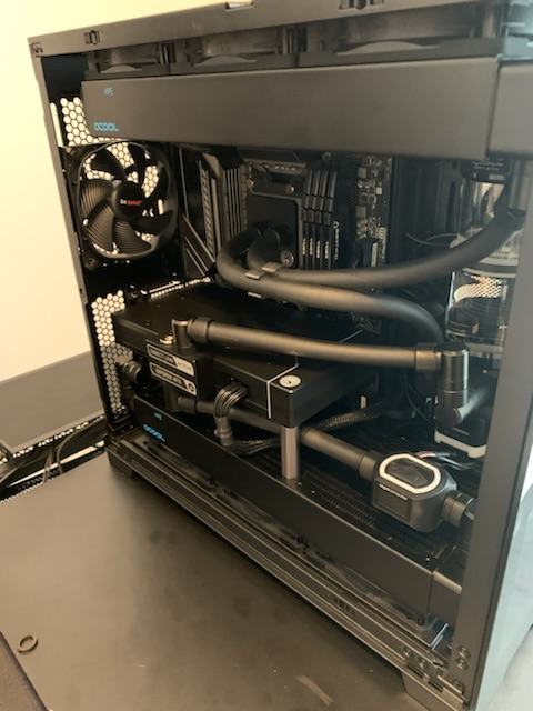

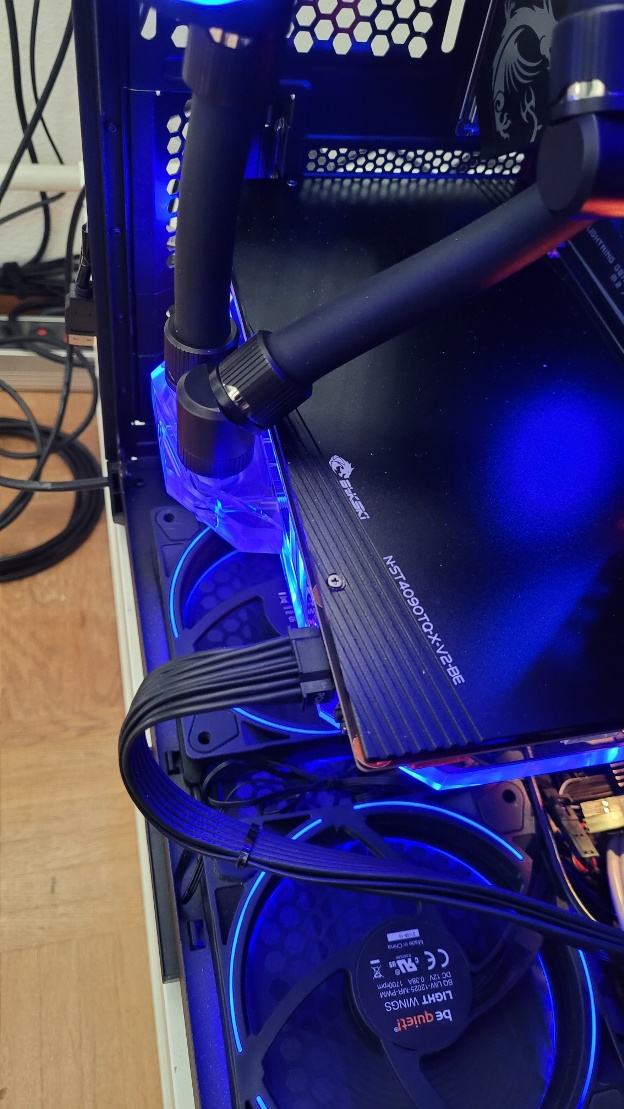

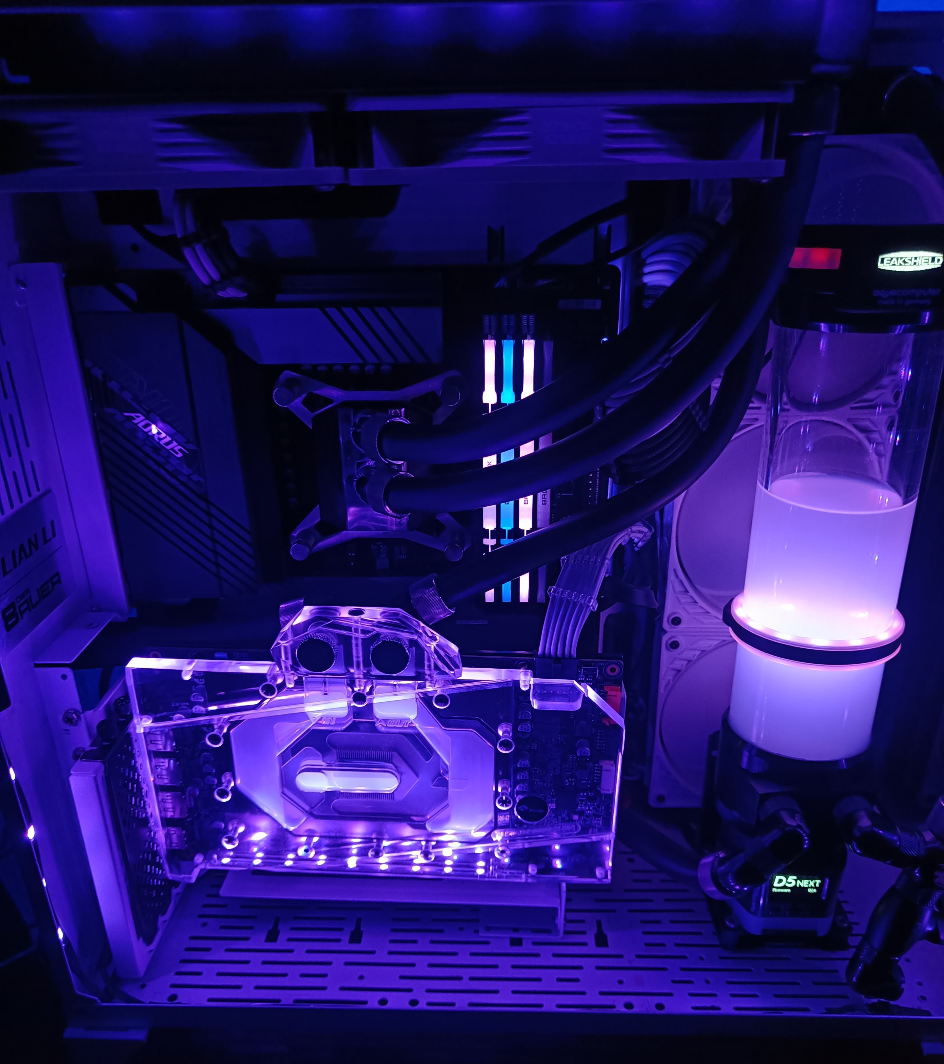

Bin nun auch endlich durch mit Umbau.
Sehr schön!
Ich habe jetzt meine Zotac auf den Bykski Kühler umgebaut und soweit läuft alles wie es soll. Temperaturen sehen bei einem kurzen Test auch schon gut aus.
Ich wollte nur jetzt nur schonmal anmerken, dass ich etwas überrascht war, dass der Kühler mit Karte so noch in mein O11 Air Mini passt.
Da Du und noch jemand für das große O11 XL Riser Kabel brauchten, hatte ich mir auch gleich ein Bracket Kit bestellt.
Ist aber erstaunlicherweise nicht nötig, so mal als Tip für alle air mini Besitzer.
