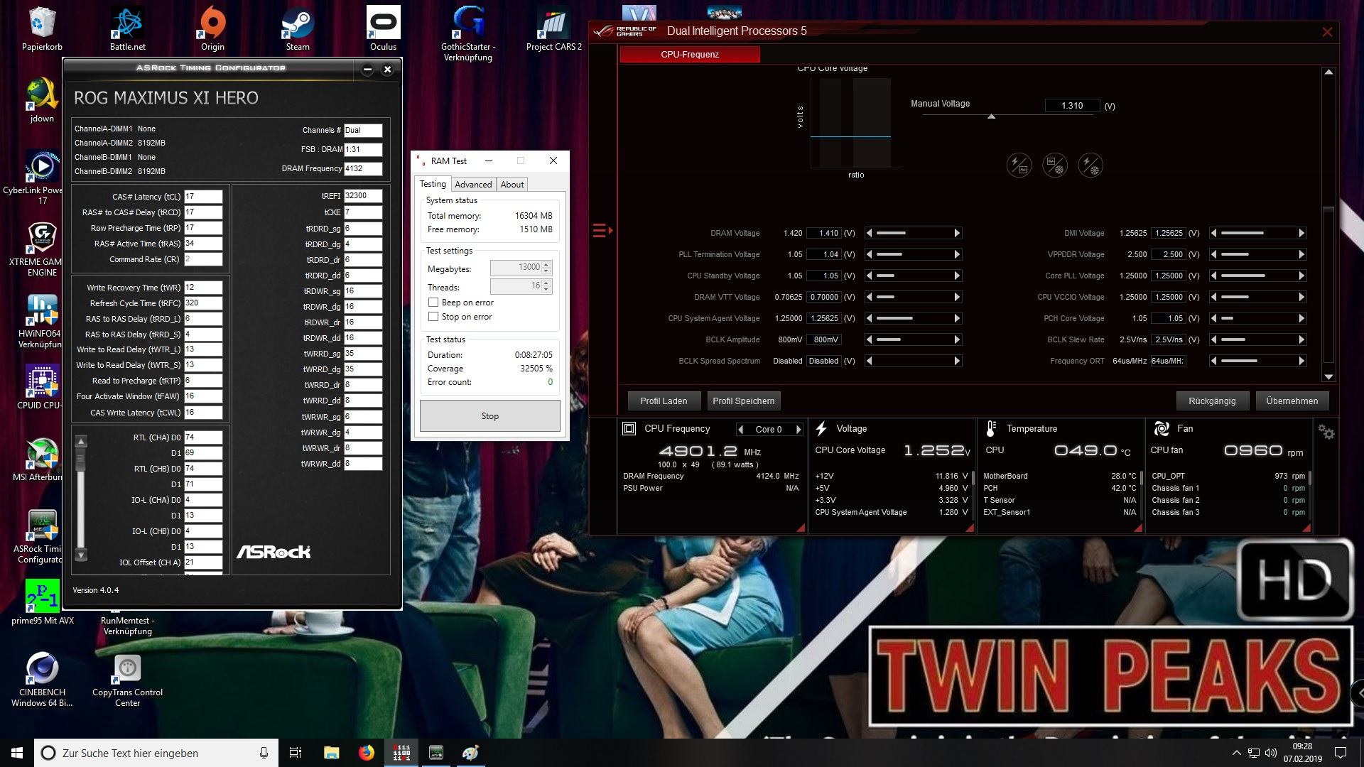

Edit :

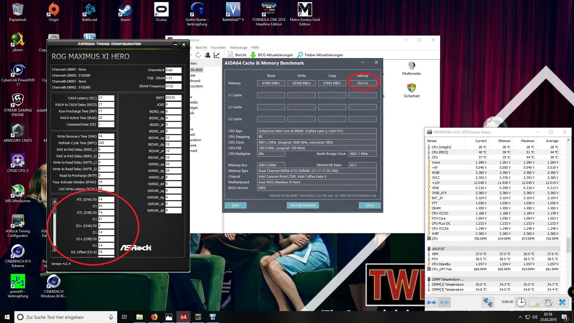

Test 4 wieder ohne MCH Fullcheck und MCR Fastboot : 4133mhz , 1.43v , 17-17-32 , 1.15v IO , 1.231v SA , 10.000 % , 0 Fehler
Werd nunmal nach dem IO Offset schauen.

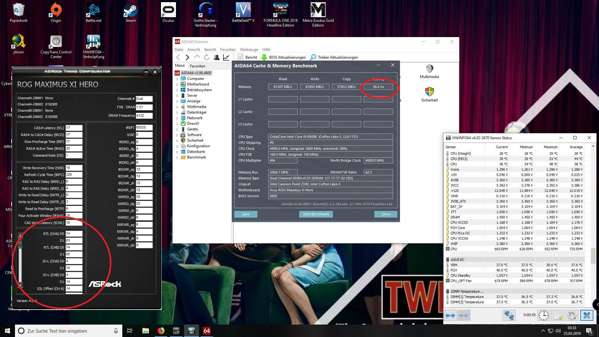

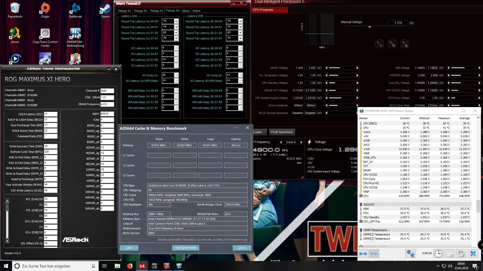

IO Offset 16 hat bei mir die oberen D1 Werte um 4 verbessert und die unteren um 1 verschlechtert die Latenz ist nur um etwa
0,4 geringer ( 39 - 39,2 ) geworden im gegensatz zu IO Offset 21 ( 39,4 - 40,5 ) . Also nicht die Welt und noch weit weg von dem was man hier manchmal
sieht zb 38 oder auch mal 36
IO Offset 25 brachte hingehen eher Nachteile :
Die oberen D1 Werte um 4 schlechter die unteren genauso wie mit Auto 21. Die Latenz hingegen ist genauso bei
IO Offset 25 wie mit IO Offset 21 bei mir .. 40,3.
IO Offset 14 gingen die oberen D1 Werte um 6 runter und die unteren D1 Werte um 1 nach oben .. die Latenz ist auf 38.4 runtergegangen.
Dafür hab ich aber beim Schreiben knapp 1000 weniger.
Werd also bei den niedriegeren Offset Werten bleiben und weiter Karhu testen.

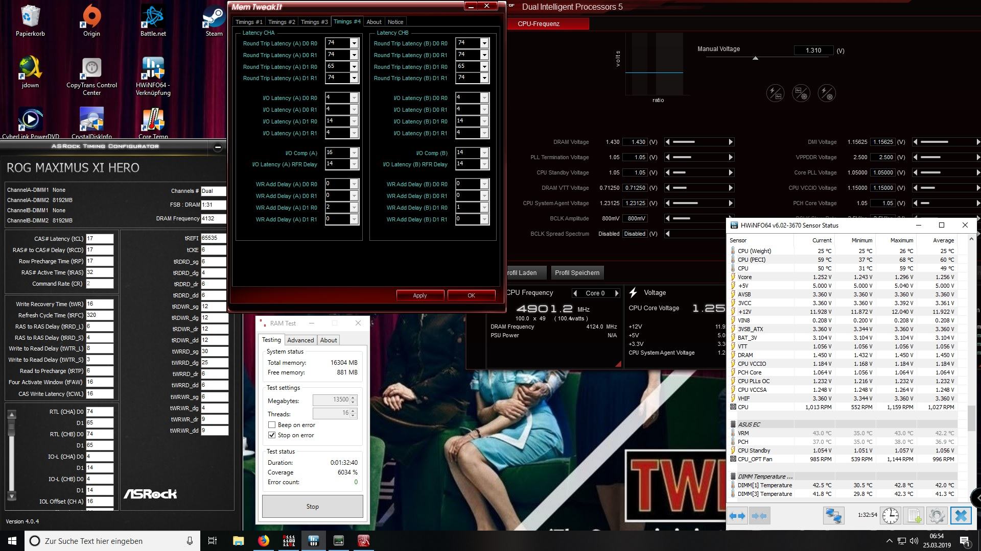

Mit IO Offset 14 und 16 bekamm ich jeweils nach 2 min 1 Fehler bei Karhu. Offset 18 ( Latency 39,4 ) Teste ich im moment da läuft er grad noch und ist
bei nun 400 % und steigend .. vielleicht sollte ich auch mal wie von dir vorgeschlagen zb 14/15 testen

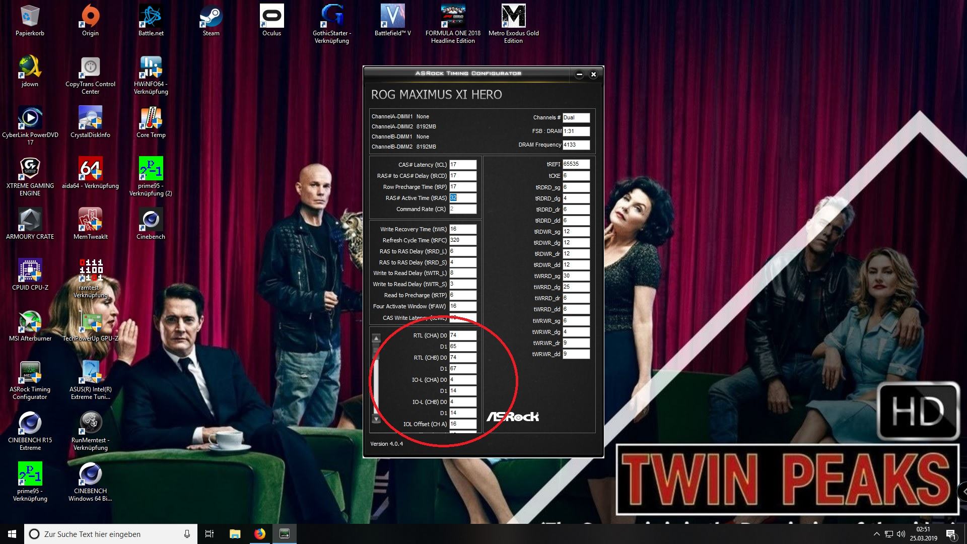

Im Übrigen hat mir dieses Video RAM Overclocking // RTL - IO-L Latency Tuning - YouTube auch wieder geholfen
Das sagt das man die RTL und IOs gleichmässig halten soll und genau das war bei mir seit 5 Monaten nicht der Fall.
Hatte immer ein Unterschied von 2 bei den RTLs .. der eine D1 war auf 69 der andere D1 auf 71. Bei ihm im Video reicht
aber ein Unterschied von 1 um anzugleichen.
Um die beiden anzugleichen brauche ich ein IO Offset unterschied von 2. Also 18/16 oder 16/14 ( 16/14 teste ich grad ist bei 4300 % und laufend. Latancy 38,4 )
DRAM RTL CHA DIMM 1 RANK 0 = 69 mit Auto IO Offset 21
DRAM RTL CHB DIMM 1 RANK 0 = 71 mit Auto IO Offset 21
DRAM IOL CHA DIMM 1 RANK 0 = 13 mit Auto IO Offset 21
DRAM IOL CHB DIMM 1 RANK 0 = 13 mit Auto IO Offset 21
IO Offset beides 21 ( Auto )
Nun mit IO Offset 16/14 konnte ich beide Channel angleichen
DRAM RTL CHA DIMM 1 RANK 0 = 65 mit IO Offset 16/14
DRAM RTL CHB DIMM 1 RANK 0 = 65 mit IO Offset 16/14
DRAM IOL CHA DIMM 1 RANK 0 = 14 mit IO Offset 16/14
DRAM IOL CHB DIMM 1 RANK 0 = 14 mit IO Offset 16/14

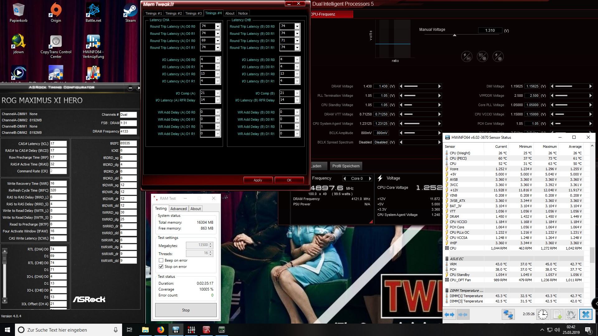

4133mhz , 1.43v , 17-17-32 , 1.15v IO , 1.231v SA , IO Offset 16/14 , 10.000 % Karhu Test , 0 Fehler
Die Aida Werte dazu :
Für Heute bzw Gestern (für mich) reicht es erstmal :-) .. Morgen bzw Nacher mach ich nochmal 1 Test Tagsüber

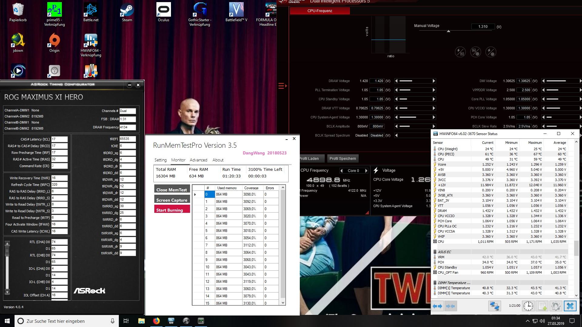

Und wieder bei 0 ... nach 3 min Karhu Test 1 Fehler .. obwohl ich nichts geändert hab und er Gestern 3 mal bis 10.000 % mit 0 Fehlern lief.

Hab auch noch ein alten RUN versuch mit 4133mhz über 8 std mit über 32.500 % mit 0 Fehlern.
Aber nach 1 bis 2 mal Booten haute er damals auch wieder Fehler raus.
Und hier auch mal ein mit 4000mhz mit 1.15 IO und 1.15v SA .. 28.000 % , 0 Fehler
Aber auch da .. nach 1 Tag und weiteren Tests ohne das ich etwas geändert hab hat Karhu mir wieder fehler raus.
Das verhalten ist immer das gleiche. Erst ist alles Stabil .. und nach 1 oder 2 Tagen wieder nicht.

Ich teste jetzt mit Dang Wang 3.5 ( 820 MB x 16 ) ist aber sehr belastent kann damit kaum nebenbei Surfen
Und der Browser Friert alle 2 Min oder so ein. Manchmal hab ich auch für 30sec. nen schwarzen
Bildschirm kurz nachdem der Browser einfriert bis dann das einfrieren aufhört. Karhu hat bei mir jedenfalls die glaubwürdigkeit verloren.
Bei Dang Wang musste man den Faktor 100 nehmen oder ? Also Memtest bis 500 % und bei Dang Wang bis 5000 %
Ja also 1400 brauch bei mir ca. ne Stunde, hat der Speicher zu wenig Saft siehst du das meist schon in den ersten 300%, aber 500-600% ist es meist nur noch ne Temp frage des Speichers.
Mehr als ne Stunde lass ich nicht laufen, aber willst du auf nochmal sicher gehen lass 3h laufen.
Das mit den CRC Fehler ist bei mir glaube ne IMC Frage bei 4 Modulen, wie gesagt ich kann dir 4500 Benchscreens mit 4Modulen machen, alles nicht stabil.
Ist es normal das man beim Dang Wang Memtest 100 % CPU Auslastung hat ? Das wird wohl auch der Grund sein warum mein Browser
und manchmal mein ganzes System für etliche Sekunden hängt wenn ich Dang Wang laufen hab und manchmal mein Bildschirm
für einige Sekunden Schwarz wird.
Lass denn jetzt übernacht laufen .. momentan 4133mhz ,17-17-32 , 16/14 IO Offset , 1,42v , 1.3 IO , 1.3 SA und er ist grad bei 3000 % Ohne Fehler.
Settings die mit Karhu zumindest beim ersten Test noch bis 32.000 % 0 Fehler hatten laufen mit Dang Wang garnicht
da haut er mir nach spätestens 30 min nen Fehler raus.
Die Tests mit Karhu warn also Zeit/Geld verschwenung.
