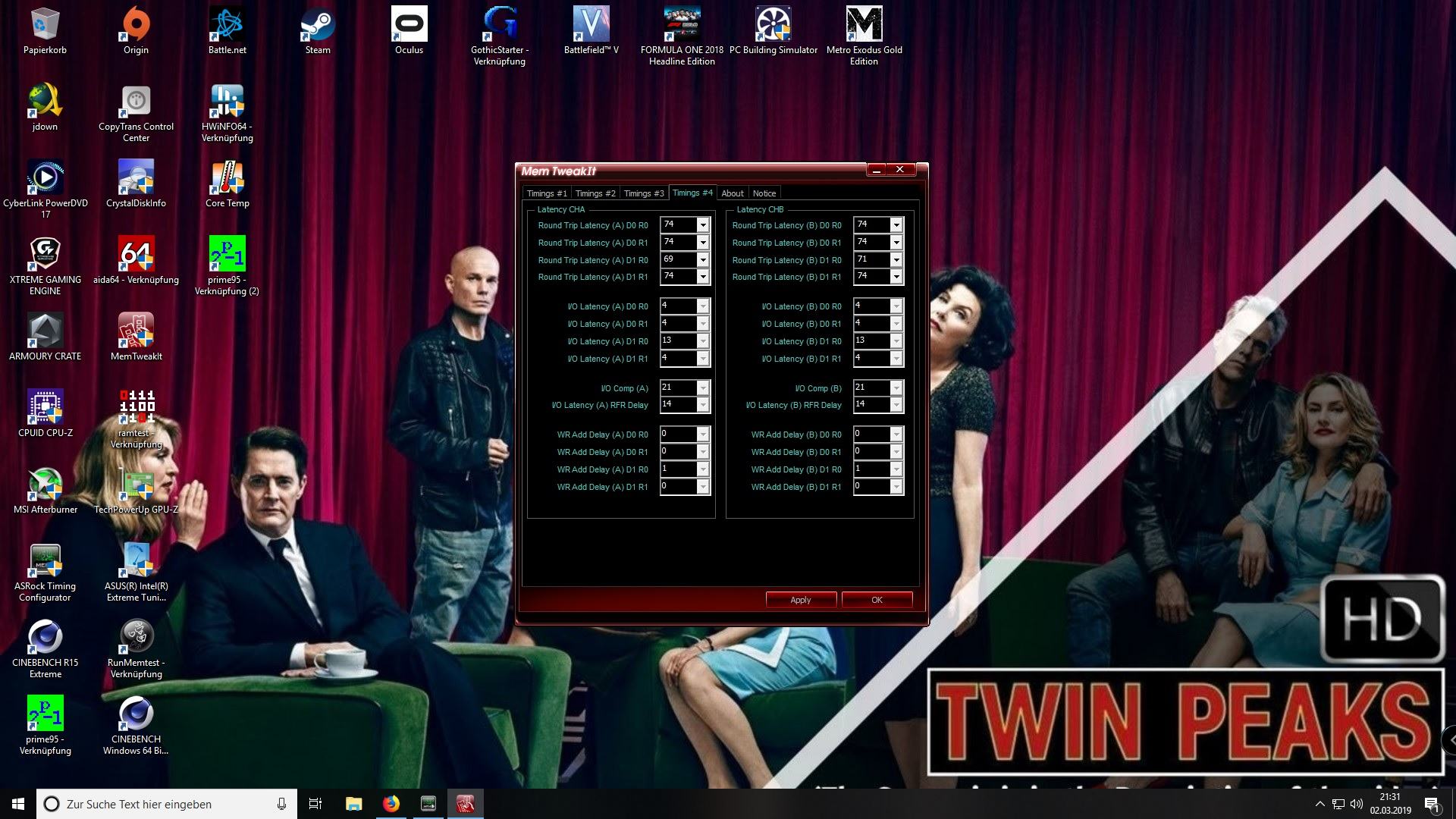

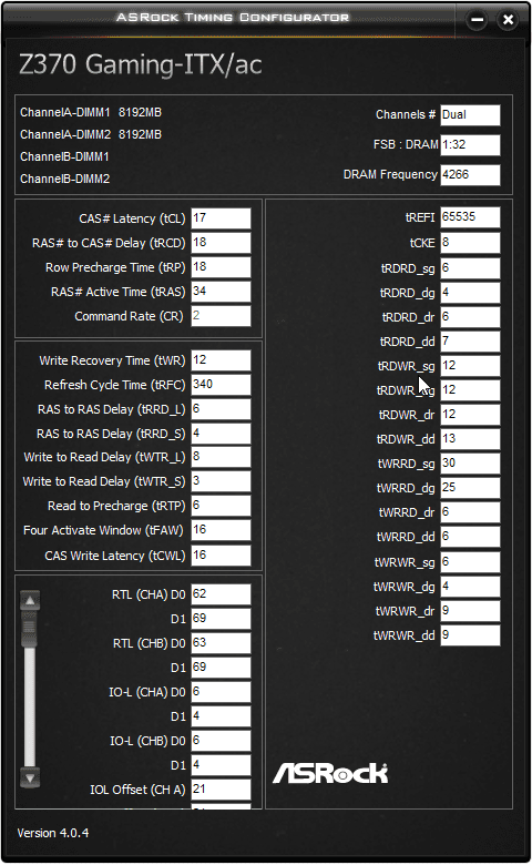

So sehen die RTL und IOs bei mir seit 4 Monaten aus .. egal was ich einstelle ob RAM Frequenz , spannungen oder
Sub Timings.
Nicht normal.
Bei mir ändert beim verändern die Werte immer.
Okay dann hab ich wohl entlich den Grund gefunden warum ich dieses scheiss Kit auf dem Scheiss Board ( sorry für die Aussprache ) Seit
4 Monaten nicht Stabil bekomme.
Das sind wohl die RTL und IO Werte für 4400 Mhz meines 4400 Dual Kits ( Die ja nicht auf meinem HERO XI unterstützt werden mit nur 2 Riegeln )
wenn ich aber die Frequenz zb auf 4133 setze lässt er aber die RTLs und IOs auf den Werten von 4400mhz ..
und da das dann nicht zusammen passt bekomm ich wohl die Fehler.

Hier die Werte:
Erstmal OK so. :)
An deinen sekundären und tertiären Timings musst du aber noch ein gutes Stück arbeiten, dein tRFC Wert zB. ist deutlich zu hoch, der sollte im mittleren 300er Bereich liegen, nicht bei 700+.

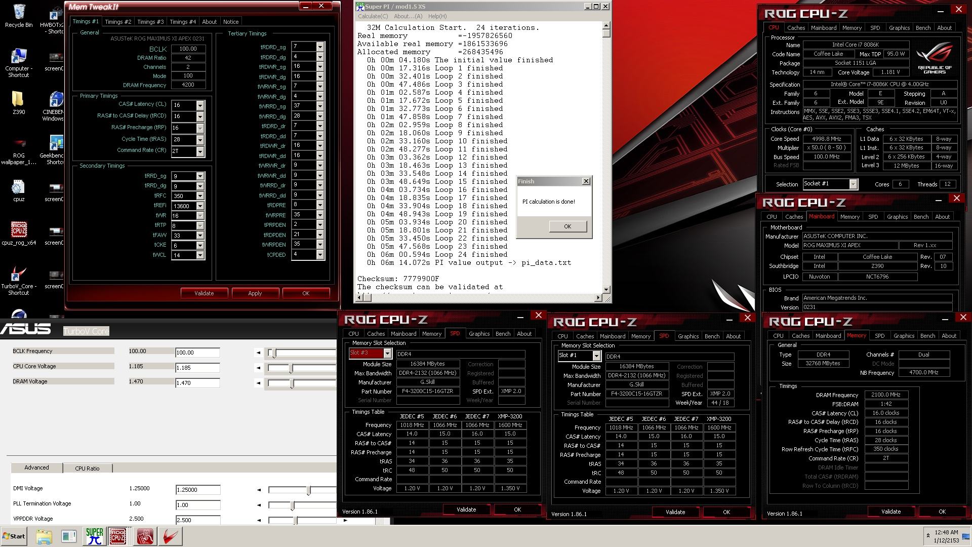

Hier mal als Inspiration ein Test vor einiger zeit, das bräuchte aber noch Feintuning denke ich, nimm es einfach als Zusatz-Input

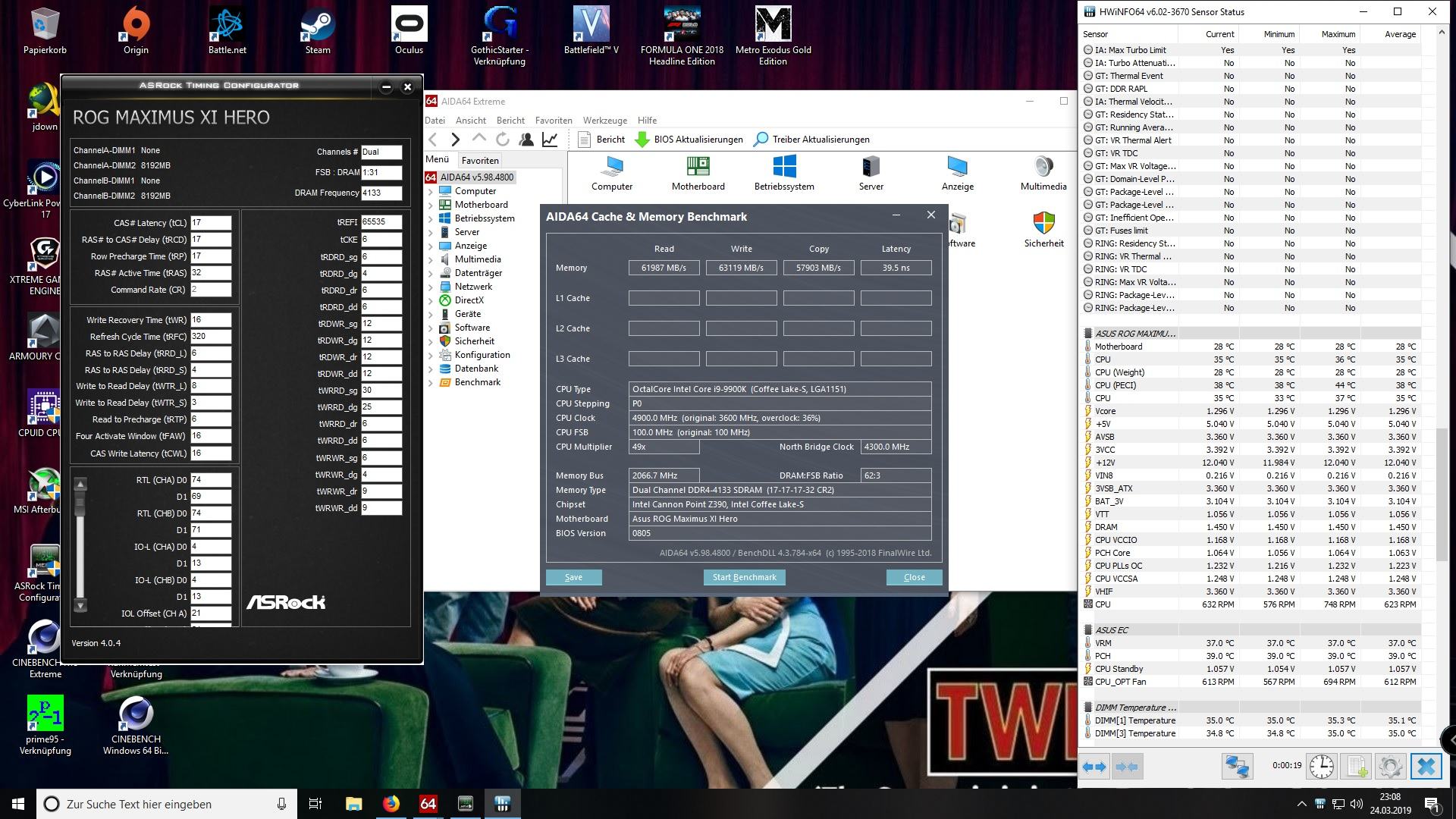

Ich hab die Gskill f4-3600C17-16GTZR (32gb) in vollbestückung in meinem APEX XI.
Bei den Timings habe ich mich als ausgangsbasis an die Hilfe/Vorgabe die Even hier mal gepostet hat gehalten (ich denk es waren die hier -->Bild: clocks56ucb.png - abload.de)
Plus halt dannach immer mitgelesen und angepasst.

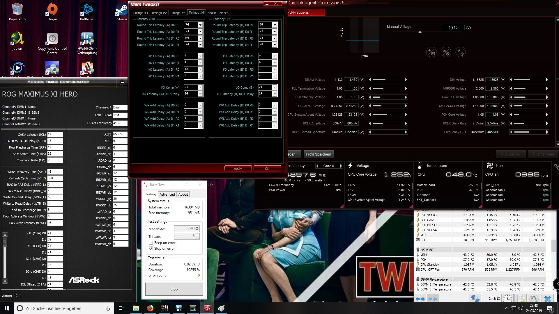

Ich hatte mit 1,435V 14h stable ....dannach nen reboot....10min nen fehler und so gings immer hin und her. Ich hab wie gesagt die Timings gecheckt und die haben sich nie geändert zwischen den boots.
Jetzt habe ich noch die andren tips hier einfliesen lassen wie:
*tWRRD-dg von 23 auf 26 und später auf 24
*tWRRD-sg auf 30
*tRFC von 320 auf 360
*tRDWR-sg von 13 auf 14

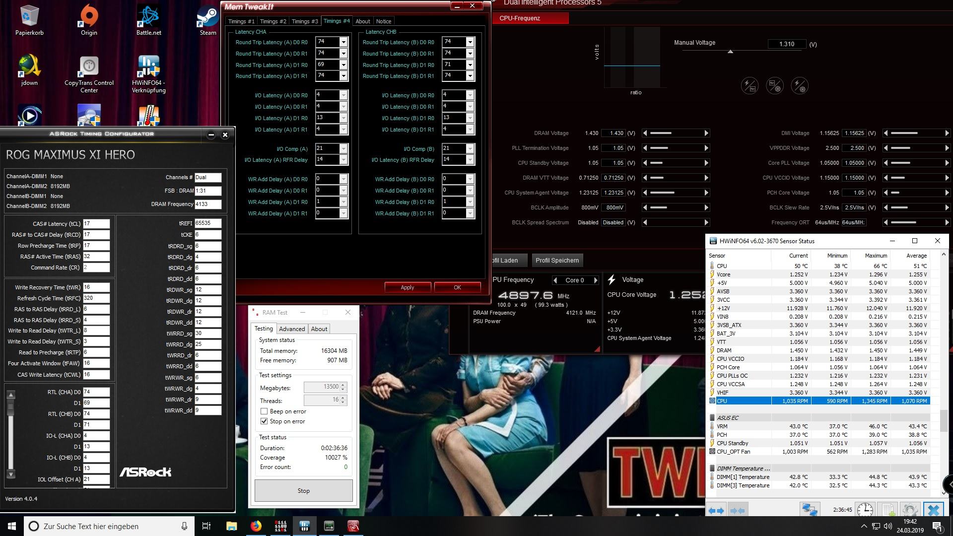

Dann hatte ich das ganze mit 1,42v 1x8h, 2x3h stable und jetzt wieder plötzlich nach 2h nen fehler.
Haben meine Timings irgendein Problem oder ist es einfach so dass man mit 16,17,32 nicht unter 1,45v zurande kommt? Sprich muss ich da meine Fehler doch eher "sporadisch" kommen nur irgendein subtiming ändern oder liegts an den primären timings in relation zur spannung?
14h stable: (dann doch nicht)
[url=https://abload.de/image.php?img=ram_4000_even_stable_jbjm2.jpg][/URL]
8h stable: (dann doch nicht)
[url=https://abload.de/image.php?img=ram_4000_even2_probleumjek.jpg][/URL]
würd mich über eure hilfe, meinungen sehr freuen.

Hier ist erstmal Versuch 1 mit den neuen Sub Timings
4133mhz 1.43V , 1.15v IO , 1.231v SA , 10.000 % , 0 Fehler
Hab danach mein PC komplett heruntergefahren und teste jetzt ein Zweites mal und bin grad bei 1800 %
Wenn der Erfolgreich ist werd ich Morgen noch einen 3ten Test laufen lassen.

So das war der 2te Test
4133mhz 1.43v , 17-17-17-32 , 1.15v IO , 1.231v SA , 10.250 % , 0 Fehler
Aida64 Werte :
Werde nun nochmal mein PC Komplett runterfahren und dann ins Bios und MCH Fulltest sowie MRC Fastboot ansschalten
und das Profil dann im Bios abspeichern. Morgen oder Übermorgen werd ich dann nochmal ein 10.000 % Run machen
wenn das dann wieder 0 Fehler ergibt denke ich das ich auf dem Richtigen weg bin. Bisher sieht es gut aus. :-)
Aber es bleibt abzuwarten was der Langzeit Test ergibt den da hapert es ja seit 5 Monaten.

Test 3 diesmal mit MCH Fulltest und MRC Fastboot enabled , 980 % , 1 Fehler :
Es ist zum Mäuse melken.
Bin nun nochmal ins Bios und hab hab MCH Full Test und MRC Fast Boot wieder ausgemacht und teste nun nochmal.
Deine IO iSt ziemlich niedrig denke mal bei CL17 setze die einfach auf 1,23V und sa auf 1,25V.
Runtergehen kann man immernoch.
