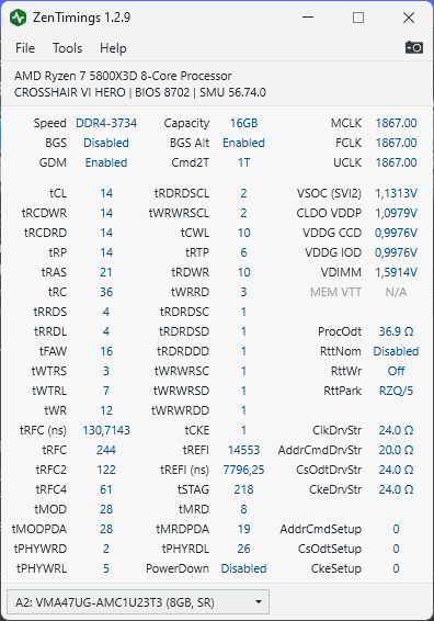

Hallo Habe Folgendes System ich bekomme den 2x32GB nicht Stabiel und bruache genaue anleitung was ich ändern:

bei RAM bei 1,48V beim screenshot!!
!!!!!Anhang der dump des RAM!!!!! und Specs von SK Hynix
Ich habe jemanden mit Smsung B die gesehen der hat dies Stabiel:
Danke für die Hilfe.
Die RAM sind Neu die können evtl. noch zurück geschickt werden.

Es braucht auch keine Dumps oder ähnliches. Den IC Typ kann man bei den Trident Z direkt vom Label ablesen. Ausgehend von den Spezifikationen handelt es sich wahrscheinlich um 4H16C (Hynix 16Gbit C-Die DDR4). Auf diesem Modell waren noch nie 4S8B verbaut, schon aus Gründen der Speicherdichte (32GB pro Modul). Du kannst dich also von der Idee verabschieden, vergleichbare Timings wie im letzten Screenshot zu erreichen, außer du steigst auf ein entsprechendes 2x8GB oder 2x16GB Modell um. Unsere große "B-Die Übersicht" ist in den Stickies verlinkt.
