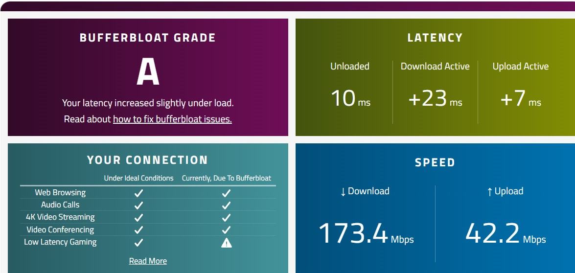

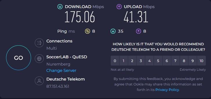

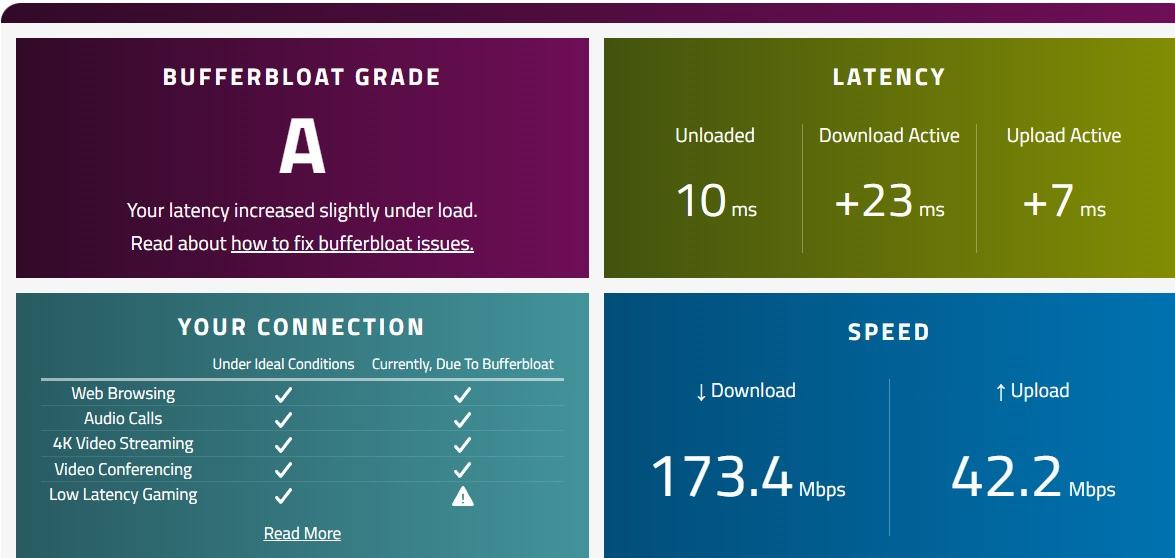

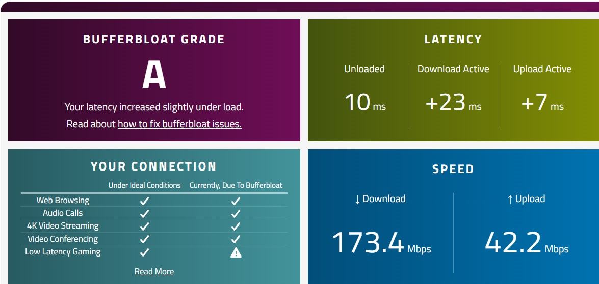

Hab jetzt schon alles mögliche getestet, aber das ist bisher mein bestes (ernüchterndes) Ergebnis. Leitung ist ne 250er von 1u1. (Ich weiß das nur ca 178 ankommen.)
erstaunlicherweise, haben wohl die paar Häkchen in der Fritzbox dafür gesorgt das ich bei BF2042 deutlich weniger Lags habe. Obwohl sich an den "gemessenen" Werten so gut wie nix verändert hat. Komische sache.

Das sieht doch aber eig. recht gut aus.
Etwas Bufferbloat im Download ist nicht ungewöhnlich und du hast ja schon gefunden wie du das angehen kannst.
Was du nicht hast ist extremen Bufferbloat im upload.

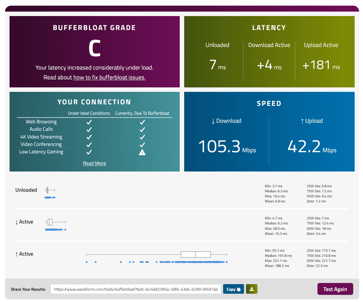

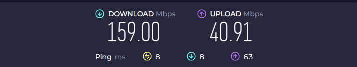

Ich hatte mir auch die Tage eine 7590 AX (V2) geholt und die weist auch die hier im Thread beschriebene Problematik auf. Telekom FTTH Leitung direkt nach dem ONT.
Jetzt hängen sich hier scheinbar gerne Leute an dem Begriff Bufferbloat auf allerdings scheint es darüber hinaus tatsächlich irgendwas nicht so recht zu flutschen bei dem Gerät auch wenn da kein Buffer voll laufen sollte.

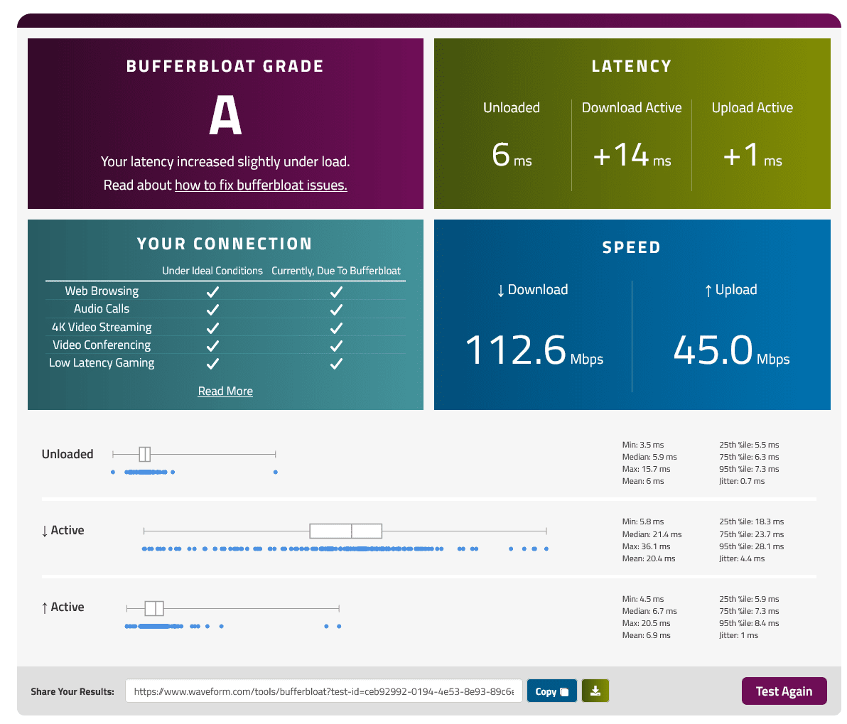

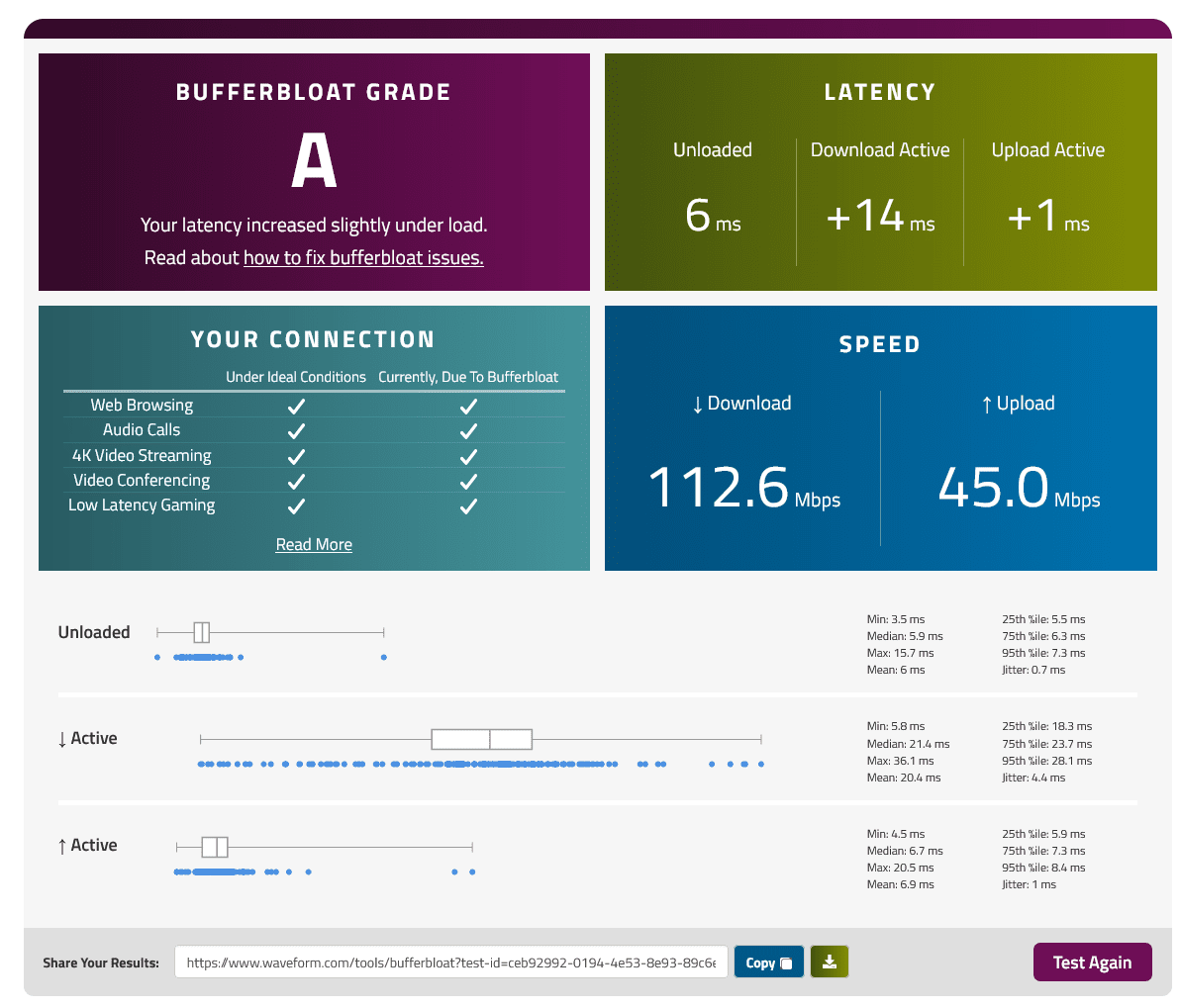

So, hab jetzt mal mit diversen Häkchen gespielt, immer noch up 60ms, aber BF läuft. Somit spare ich mir zumindest bis zum Urlaub das rumgebastel.
@Andi 669 Ne Ahnung woher der "hohe" Down-ping kommt? Bei den meisten hier ist es ja eher umgekehrt.
Andi 669 hat wahrscheinlich "Ingress Shaping" nicht aktiviert, und oder die "reservierte Bandbreite" auf inaktiv. Wahrscheinlich ist auch der Screenshot zu Rush-Hour-Zeiten entstanden. Wenn auf dem Screenshot steht "& 3 Others", schaltet speedtest.net drei weitere Testserver (vorzugsweise in unmittelbarer Nähe), hinzu, und errechnet den Durchschnitt beim Ping, und bei der Bandbreiten-Messung werden die Testserver bis zum max. Tarif zusammen addiert. Wenn man z.B. das "TCP-Window auto-tuning" von "normal" auf "disable" setzt, u. mit nur einen Speedtest-Server testet, ist die Bandbreite irgendwann limitiert. Je höher der ISP-Tarif desto größer die Reduzierung. Auf der anderen Seite profitiert der Ping bei Einstellung "disable".

Ich kann das alles hier jetzt nur so bestätigen. Zwischen März 2023 und Dezember 2023 kam es erst durch Updates zu dieser Lage. Auch auf eine vorherige DSL-Version zu springen half nichts. Absolut keiner der Tipps im gesamten Thread hat geholfen die 7590 wieder auf die Leistung des März zu bringen.
Da es im Thread mehr oder weniger als gesichert gilt aus der Sicht anderer Nutzer, dass andere Router dieses Problem nicht haben teile ich nur die Beobachtung:
Das Problem wurde erst nachträglich ausgelöst. Wodurch, dazu schweige ich lieber. Ich will nicht spekulieren oder unterstellen.
Hätte ich Zeit und Nerven: Installiert die älteste Firmware, Alles vor dem 18. März sollte funzen. Hasardeure voraus!
Ich glaube in meiner aktuellen Verfassung würde ich lieber 200€ für einen anderen Hersteller ausgeben. Ich habe einfach keine Lust mehr.
Das testen hat alleine 2 Stunden gekostet jede option im Thread durchzugehen.
Und ja, diese Werte sind reproduzierbar auf ookla (speedtest net) etc. Von daher? Nie wieder Firmware update ohne latenzcheck vorher nachher. Nie wieder.

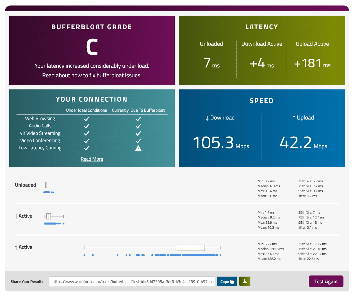

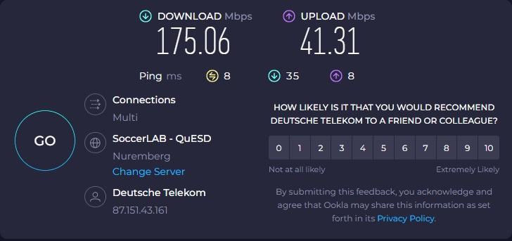

Hab mich heute mal etwas gequält... 7490 angeschlossen: Waveform A, speedtest ping 7, down 53, up 19
dann auf die 7590AX Firmware 7.31 aufgespielt: Waveform B, speedtest ping 8, down 35, up 62
Leider bei beiden versuchen in BF2042, BF1, BF:V Lags und Ruckler, Warzone läuft. Hab so das Gefühl mein Proglem liegt wo anders. Aber wo?
Sry, Doppelpost. Hab mir jetz zur Gaudi noch ne 7520 für 25€ aus Kleinanzeigen besorgt. Was soll ich sagen... ohne Optimierung:
Und das allergeilste, keinerlei Lag in keinem BF bisher!
Traurig, die 7590AX hat mich das 10-fache gekostet. Von den Nerven ganz zu schweigen...

Hallo Horst,
so wie die Bilder aussehen, war in der 7520 nicht mal Ingress-Shaping aktiviert.
Ich bin ja zu genau dem gleichen Ergebnis gekommen (7520, 7530, 7530AX, und 7520v2 bzw. Typ B) sehr gut! 7590AX, 7590, 7583 = schlecht.
