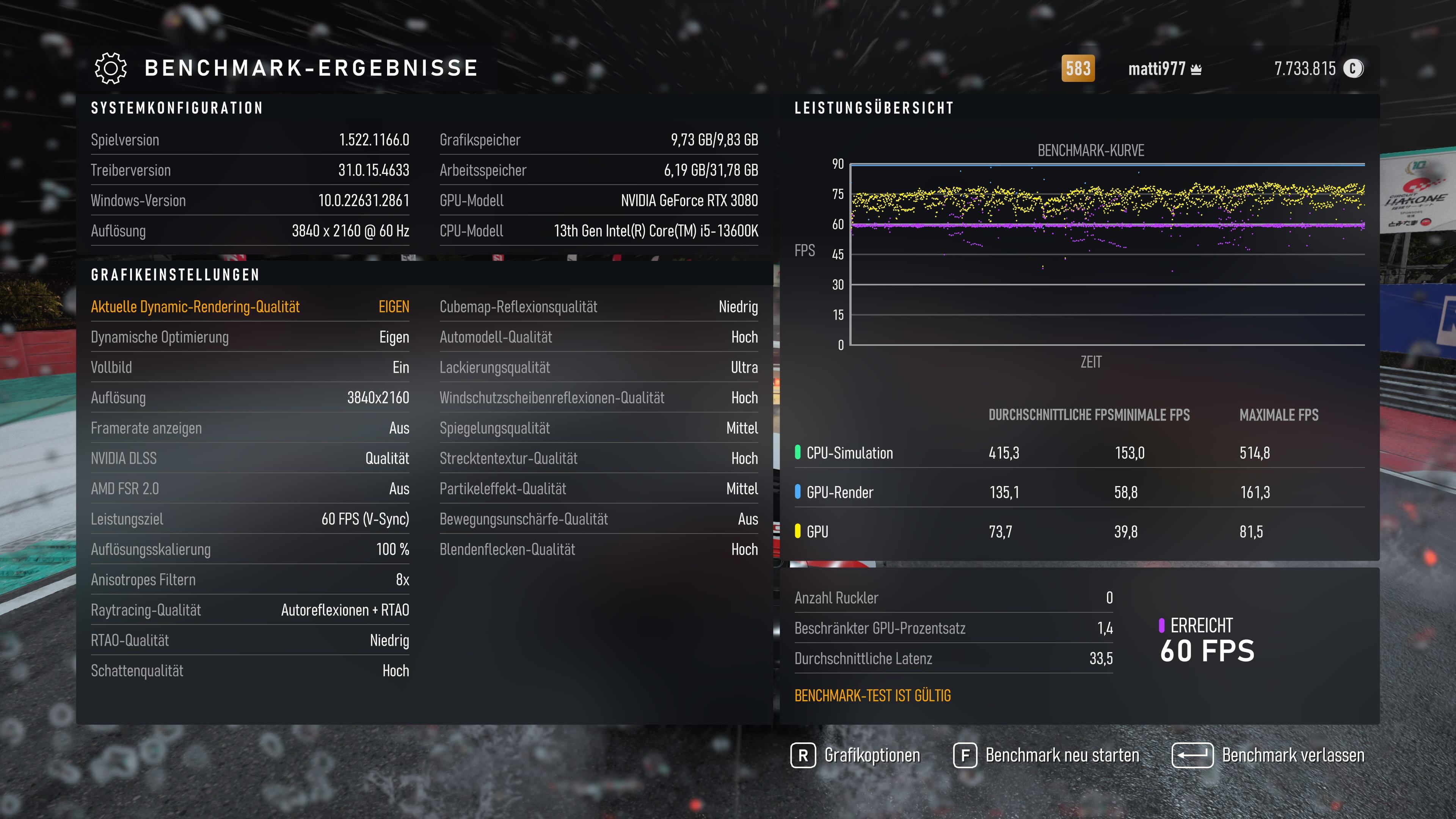

da ich von 4K nicht wirklich los komme, werd ich mal die Settings probieren. 60fps werden im Bench jedenfalls schon mal geschafft.
Die Settings hab ich ausm web mal übernommen. Mal sehen, was meine 3080 dazu sagt ^^
Den Benchmark haben sie übernommen von Playground Games (FH5), leider haben sie ihn falsch beschriftet. GPU-Render muss CPU-Render heißen, das sind die CPU-FPS. Du bist im CPU Limit, deine CPU ist überfordert, du solltest da rauskommen, aber das ist leicht. 2 Möglichkeiten gibt es für Dich.
1. Auflösungsskalierung von 100 auf 150 oder 200 stellen.
oder/und
2. Raytracing aktivieren (das ist momentan komplett aus, ich habs mehrfach erklärt)
Wähle bei Raytracing Qualität eine Option die "+RTAO" enthält, dann darunter RTAO auf Mittel oder Niedrig. Nicht Ultra.
Probiers bitte. Danach bitte noch einen Bench und Haug Haken testen.

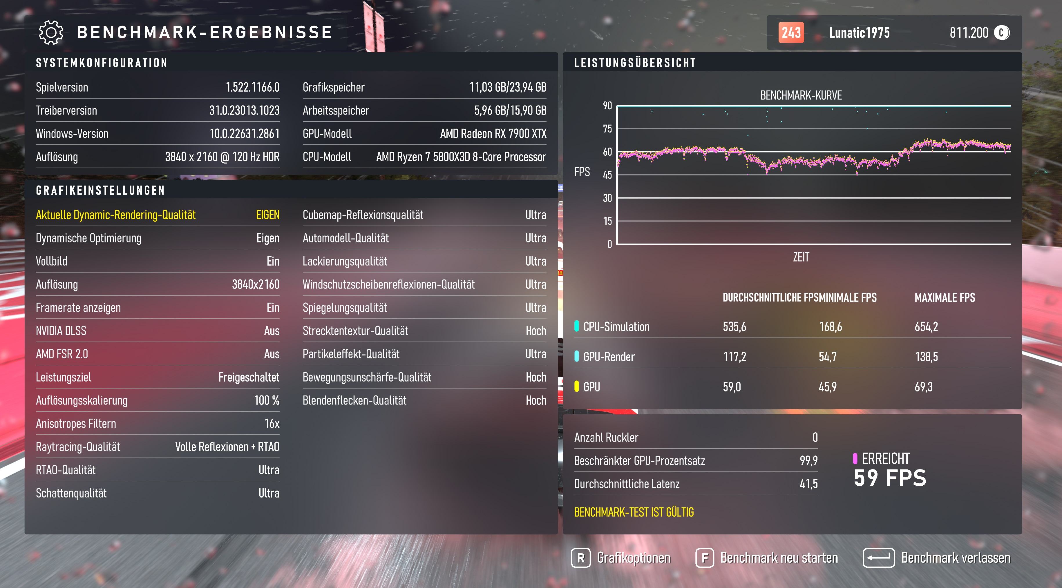

So sieht es nun mit Raytracing Voll +RTAO niedrig aus:
Stelle ich die Auflösungsskalierung höher als 100%, dann crasht der Grafiktreiber.
Die Framedrops auf dem Ring, Ohio und Co. sind immer noch vorhanden. Die Benchmark-Strecke ist witzigerweise eine der Strecken, wo ich keine Probleme mit Framedrops habe.
Hm, sieht ja gar nicht besser aus. CPU sieht immernoch überfordert aus. Man könnte probieren einen Limiter zu setzen, um den Drops den Wind aus den Segeln zu nehmen.
Man sieht deine Drops auf dem Graphen. Da wo die Punkte runtergehen auf 45, das sind deine Drops. Aber im Benchmark spürst du sie nicht, schreibst du, verwirrend.
Die Grafiklast müßte weiter erhöht werden. Aber geht ja nicht mehr viel. RTAO auf Ultra müßte was verändern, weil das schwartet richtig rein. Evtl reicht mittel.
Oder mit dem jetzigen Setting Limiter mal auf ca. 75 setzen, damit die CPU keine Schnappatmung bekommt.

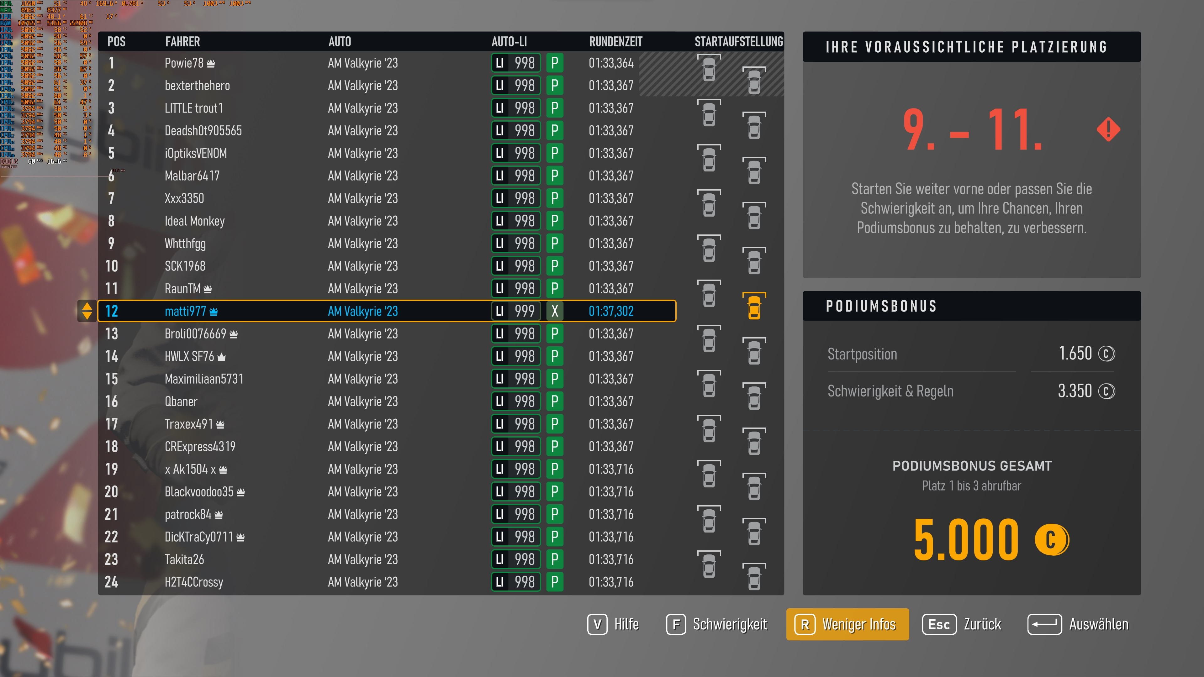

Nehmt ihr für die heute Nacht startende Meisterschaft den Valkürie? Ich nehm ihn wahrscheinlich. Vorab etwas hochleveln? Könnte man machen. So starke Autos mit Strassen- oder Sportreifen, des mag i net. I brauch mei Soft- oder Wetreifen.
Hallo Reifenverschleiß: Warum is der im MP ca. 10x so hoch wie im Singleplayer?
Valkürie: Ist ein Hypercar. Es hat 1155 PS, Alter, wer soll des fahren können? LI ca. 950 schätz ich. Das schränkt die zugelassenen Autos ein. Er ist noch nicht kaufbar, kommt der heut nacht erst?
Wollt was kaufen, hab 2019 Lambo Lian LI 806 kauft, fahr i jetzt bisle rum. Wenn 900 die Untergrenze ist, bring ich ih einfach dort rein. Muss eh Reifen und Aero freischalten.
Edit: Der Jesko hat 941, dann sollte der Valkürie darunter sein, neue Schätzung 925.

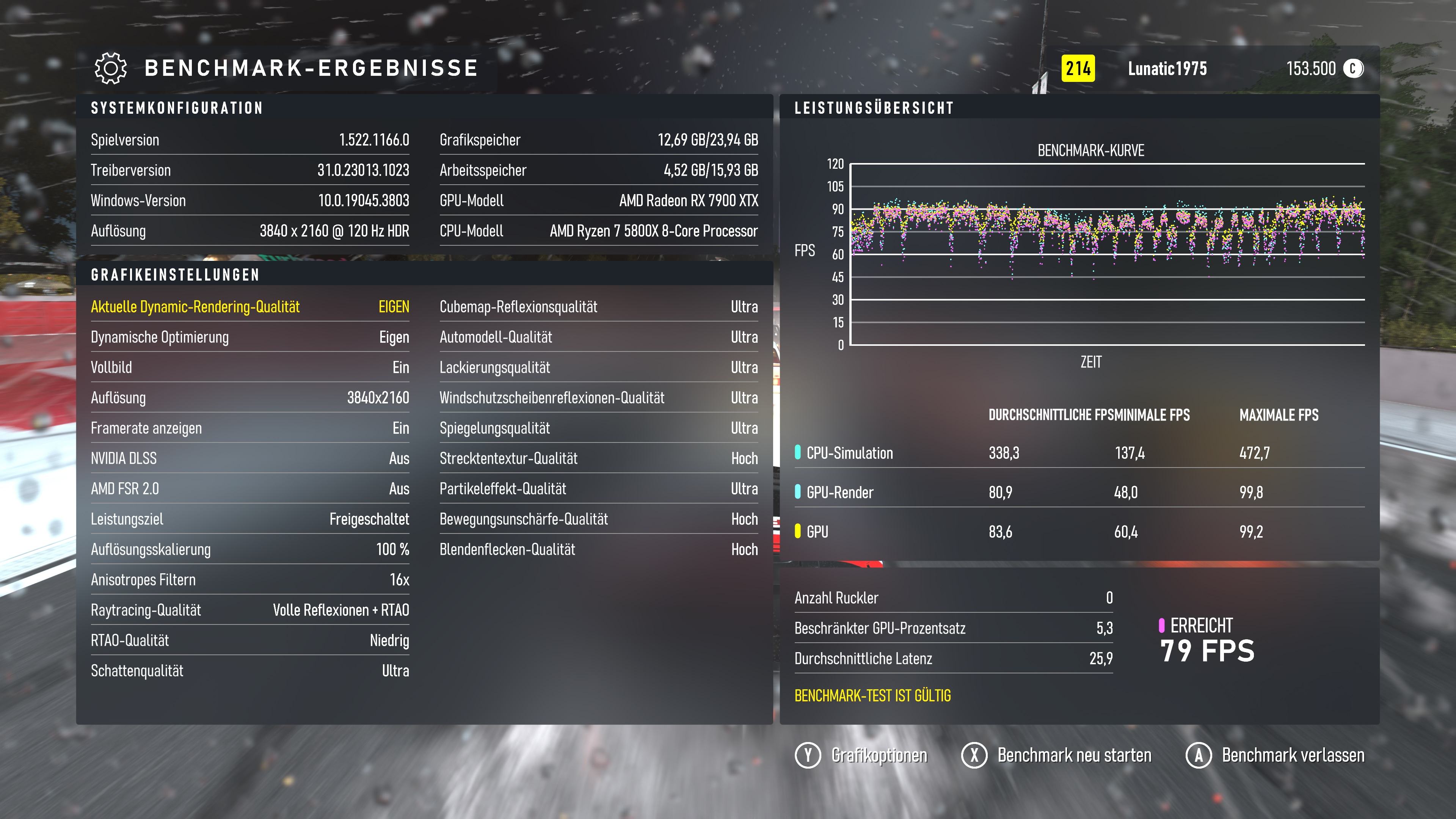

…Was wurde aus dem X3D-Plan? Wenn du ihn umgesetzt hast, freut man sich über ein kleines Benchmärkchen…
Der 5800X3D ist verbaut und weil sich nichts in FM geändert hatte, hab ich mein System komplett auf den Kopf gestellt. Alles wieder auf Luftkühlung mit vorigem B550-Mainboard, tagelang Memtest86+ durchgenudelt. Sogar Win11 installiert. Ohne Auswirkungen bzw. erkennbare Fehler.
Dass dann FM heute erstmal wieder nicht gestartet ist mit Fehlermeldung, bestätigt mein Verdacht auf Scheiße programmiert 😄
Benchmark mach ich morgen mal. 1440p und 4K jeweils mit 5800X und 5800X3D.

Ohne Rennreifen ist der Valkyre auch nicht wirklich gescheit fahrbar. Mal kurz aufs Gas, kommts Heck sofort..
Selbst mit Rennreifen sollte man das Gaspedal streicheln^^

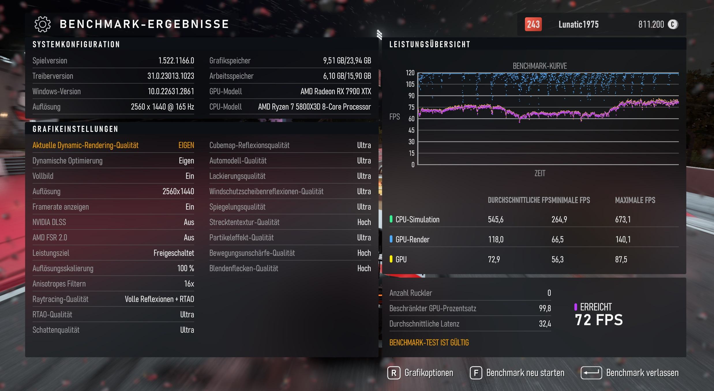

So denn, FM neu installiert und hier mal die Benchmarks mit dem 5800X3D:
Mainboard ist ein Gigabyte B550 Aorus Elite AX V2 Rev. 1.0.
CPU-Kühler ein Noctua NH-D15, GPU mit Original-Kühler.
Windows 11 Pro
Benchmarks mit dem 5800X mach ich später. Wenn Interesse besteht, reiche ich die nach.
P.S.: steht das Ziel auf freigeschaltet, hängt sich das Spiel beim Start auf, die FPS liegen dann bei ca. 2000. Damit das Zeuch dann startet, muss ich die FPS im Treiber limitieren:stupid:.
