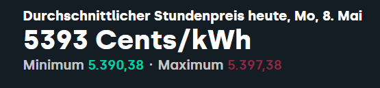

Nö, Du meinst 0,3 € (nicht Cent) und 50% Anstieg ... vielleicht nochmal nen Kaffee zum Wachwerden trinken 😅

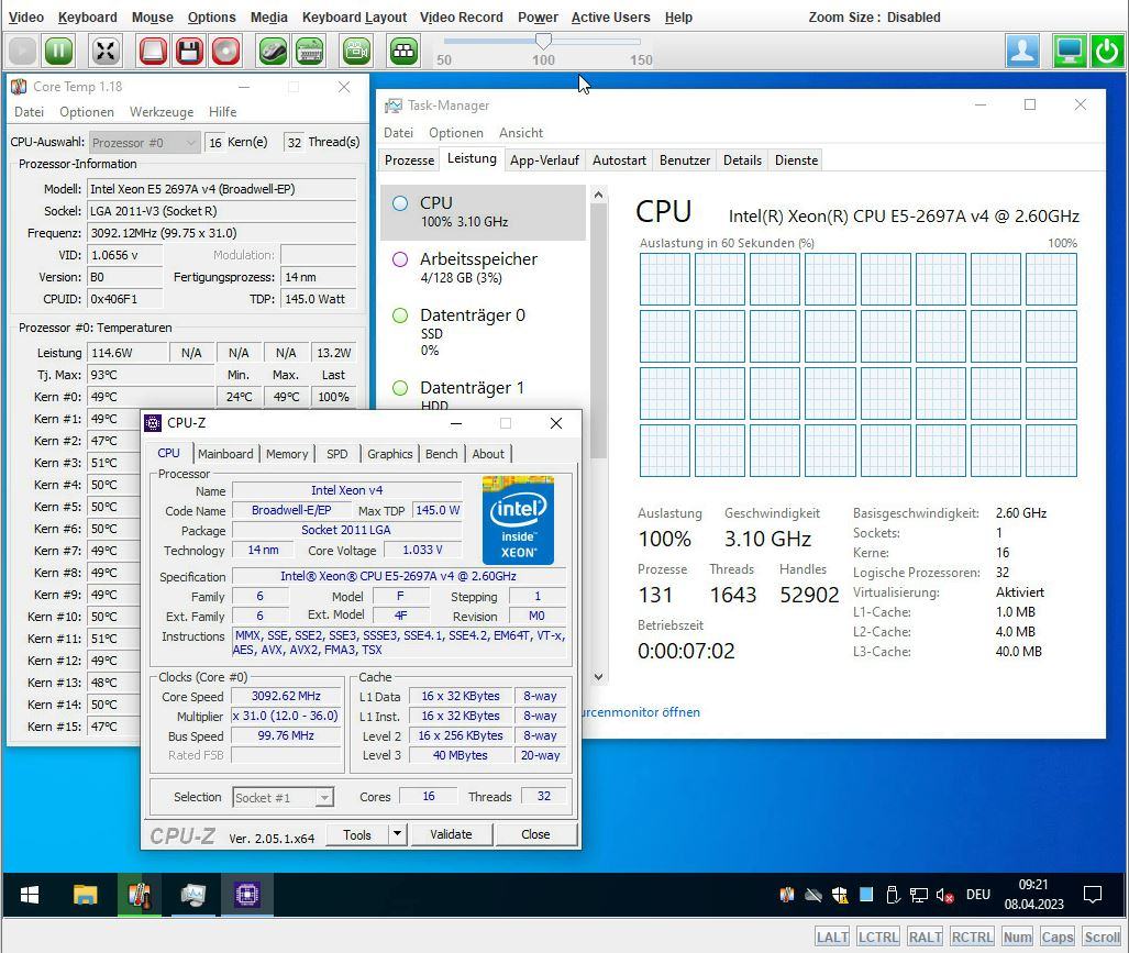

Hmm, keine Ahnung. Zum einen idlet mein Server nie wirklich. Zum anderen hängt da sonst noch einiges an Hardware dran. Sind halt BMC, Perc310, 5 SATA SSD, SAS Cage, eine HDD, analoges Telefoninterface und eine Quad NIC verbaut.
Zuerst hatte ich einen E5-1650 v4 (Sixcore, 140W TDP), welcher im Normalfall etwa 70-80% ausgelastet war. Nun mit der E5-2697A v4 (TDP 145W) habe ich etwa 20-30% Auslastung im Normalfall, bei den gleichen Anwendungen. Bzw. ist da noch ein DCS Server hinzugekommen, der macht auch Last.
Ich habe nach wie vor ca. 150-155W im Schnitt. Unter Volllast hat sich der Server glaube um die 250W mit der E5-2697A v4 genommen.
Cinebench sind da 5849 vs 13165, war also schon ein rechter Fortschritt.
OS ist ESXi mit napp-it Storage.
Hmm ob sich der Unterschied zu einen 2660 V4 jetzt lohnt? Weil Leistung hat er ja genug
Ja, ich bin halt schon noch auf SC angewiesen, weil da Game Clients/Server am laufen sind. Und da stehen dann halt 2 GHz vs. 2.6 GHz. Auf den Boost komme ich gar nie, weil ich eine breite Last habe. Von daher ist der E5-2697A v4 ein Geheimtipp, sonst hätte ich auch z.B. die 2699 v4 nehmen können.
Ah, ok. Laut hier sogar 2.9 GHz, meiner 2.8 GHz.

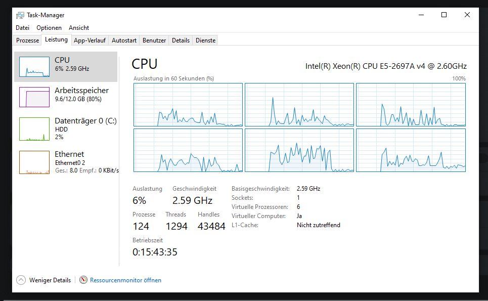

Ich kam da zumindest unter Windows auf 3.1 GHz. Unter ESXi steht da bei den Gästen 2.6 GHz. Keine Ahnung, wieso bei ESXi der Turbo nicht zieht. Oder ob das einfach ein Auslesefehler ist. Ich war von der Baseclock ausgegangen. Was nutzt Du denn für ein OS, und welche Anwendungen?
Hypervisor geben den Takt nicht an eine VM weiter.
