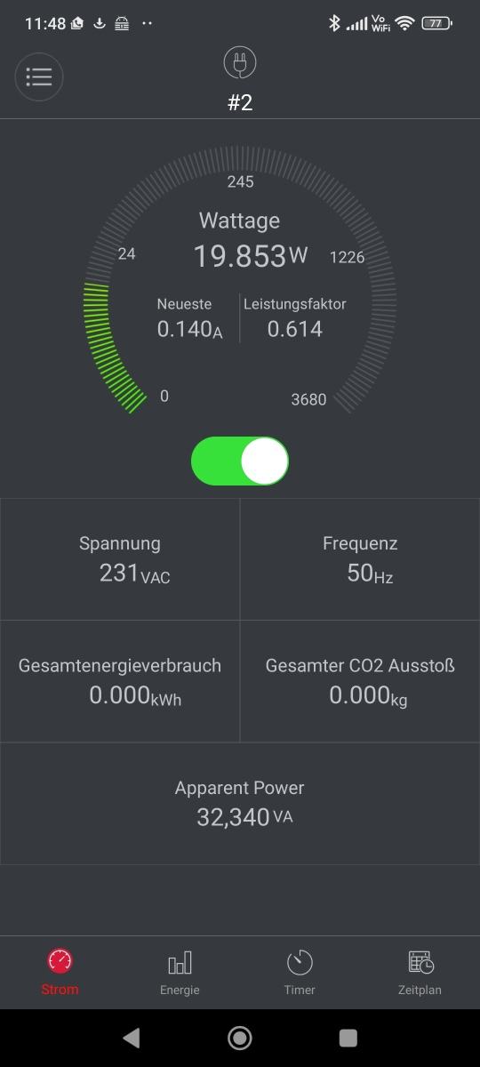

Hallo zusammen,
Ich habe mir in diesem Thread viele Infos geholt und möchte mich daher mit meinen Ergebnissen zurückmelden:
Idle Watt19
Last Watt
C-StateC6
CPUIntel Core i5 11400
MainboardAsrock B560M Pro4
Netzteil550 Watt Corsair RMx Series RM550x Modular 80+ Gold
GPUiGPU
Messgerätno-name Amazon (2 verschiedene)
HDD / SSD2 x WD Red Plus 12 TB, 2 x WD Red Plus 4 TB, 1 TB Samsung 970 EVO Plus M.2 NVMe, 1TB WD Red SA500 NAS M.2, 480GB Crucial BX300 CT480BX300SSD1 SSD
RAM2 x Corsair Vengeance LPX 16GB DDR4 3200MHz
BetriebssystemUnraid 6.11.3
Maus, Tastatur, Monitorn/a
Lüfter3 x 12mm no name + 1 x CPU stock
UserHeimle79
Ich habe gehofft mit dem System unter 15W zu kommen, aber mir gehen die Ideen aus. Ich befürchte ohne große weitere Investitionen ist es ausgereizt.
Das gleiche Board nutzen einige Leute (Siehe Unraid Forum und ich habe es ja ausgemessen und die Ergebnisse in diesem thread hier gepostet).
In deiner Konstellation (mit dem Netzteil) sollten eigentlich da ca. 14W Idle rauskommen. Die einzige unbekannte ist der Gen 11 Prozessor.
Alle Leute die das Board einsetzen und die geringe Idle Werte haben, nutzen einen Gen 10 Prozessor.
Ich verweise Dich mal auf einen Thread und da geht es im Unraid Forum um das Board und da erreicht ein Nutzer mit ähnlicher Konfig wie Du (aber i5-10400) und nur einer NVME im System 7,5-9W. Da gebe ich 2 Posts weiter auch Infos wie man das Bios konfigurieren sollte. Das hat dem user geholfen auf die 7,5-9W zu kommen, davor war er auf ca. 14W. Er zeigt da auch das er nach den Biosänderungen wie ich in den C8 kommt.
Hast Du btw. "powertop --auto-tune" ausgeführt? Das bringt auch noch ein paar Watt. Kann auch sein das eine SSD einen tieferen C-Pckg State verhindert. Normal kommst Du mit dem Board und geeigneten SSDs bis in den C8. Auch da hilft powertop um das anzuzeigen.
Vielleicht hilft Dir das ja: Klick Mich
Gruss,
Joerg

Vielen Dank für die schnellen Kommentare.
Also als allererstes habe ich den Wert meiner obigen Aufstellung auf 19W korrigiert (vorher 21W). Die ursprüngliche Messung war mit eingeschalteten Dockers durchgeführt, was die Messung unvergleichbar macht. Da ist mir der Autostart immer in die Quere gekommen.
1) Powertop --auto-tune ist ausgeführt. Alle Tunables werden als "Good" reported.
2) Alle Biosänderungen waren bereits vorgenommen. 3 von 5 USB Ports sind ausgeschaltet
3) 19W werden gemessen ohne Tastatur, Maus und Monitor. Einzig LAN Verbindung,

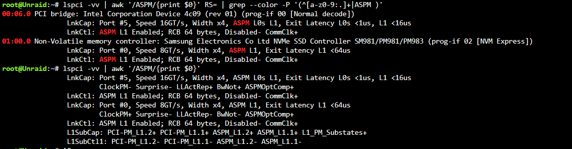

Führ mal bitte den Befehl
Code:
lspci -vv | awk '/ASPM/{print $0}' RS= | grep --color -P '(^[a-z0-9:.]+|ASPM )'
oder
Code:
aus und poste das Ergebnis, @Heimle79

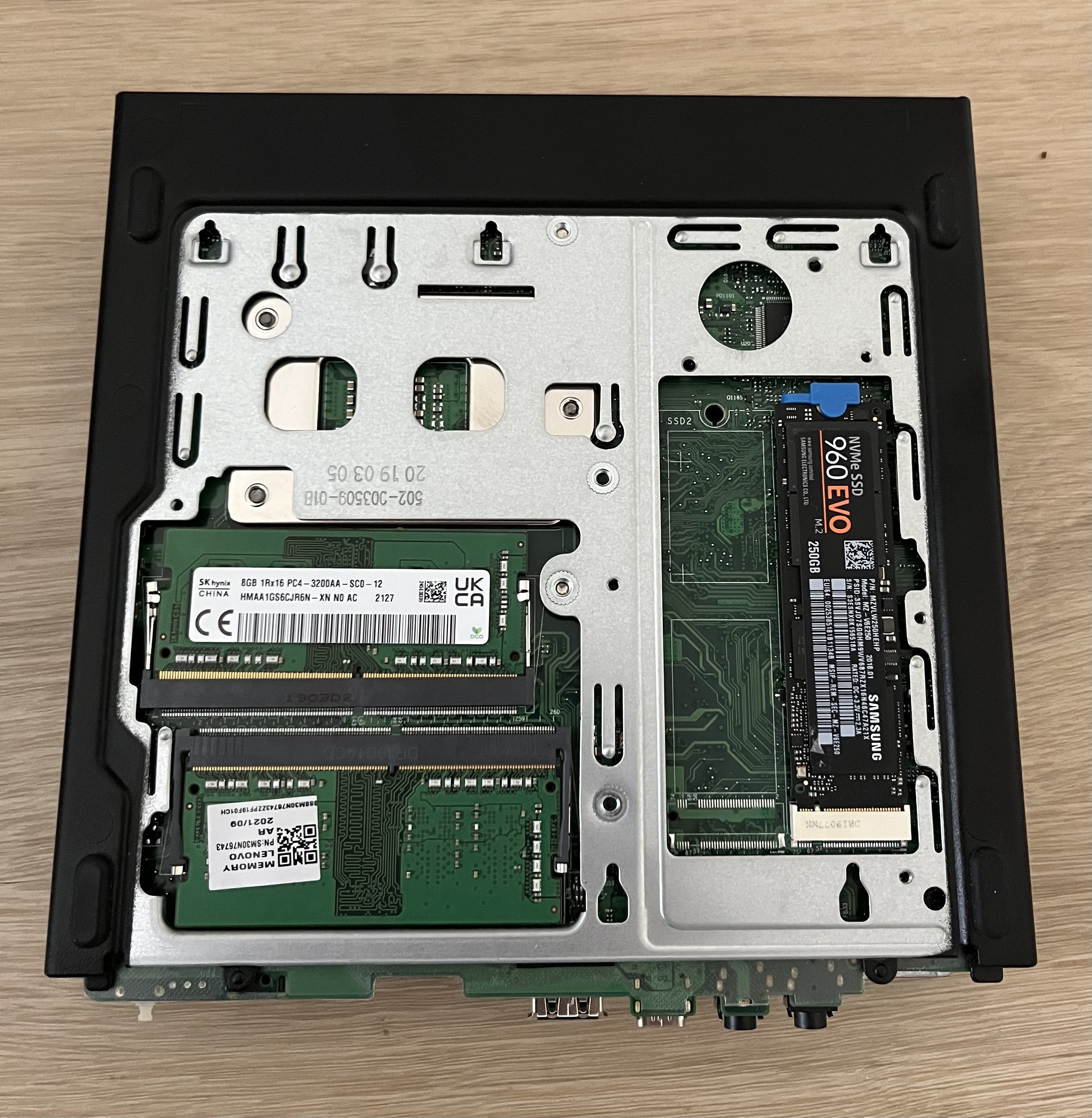

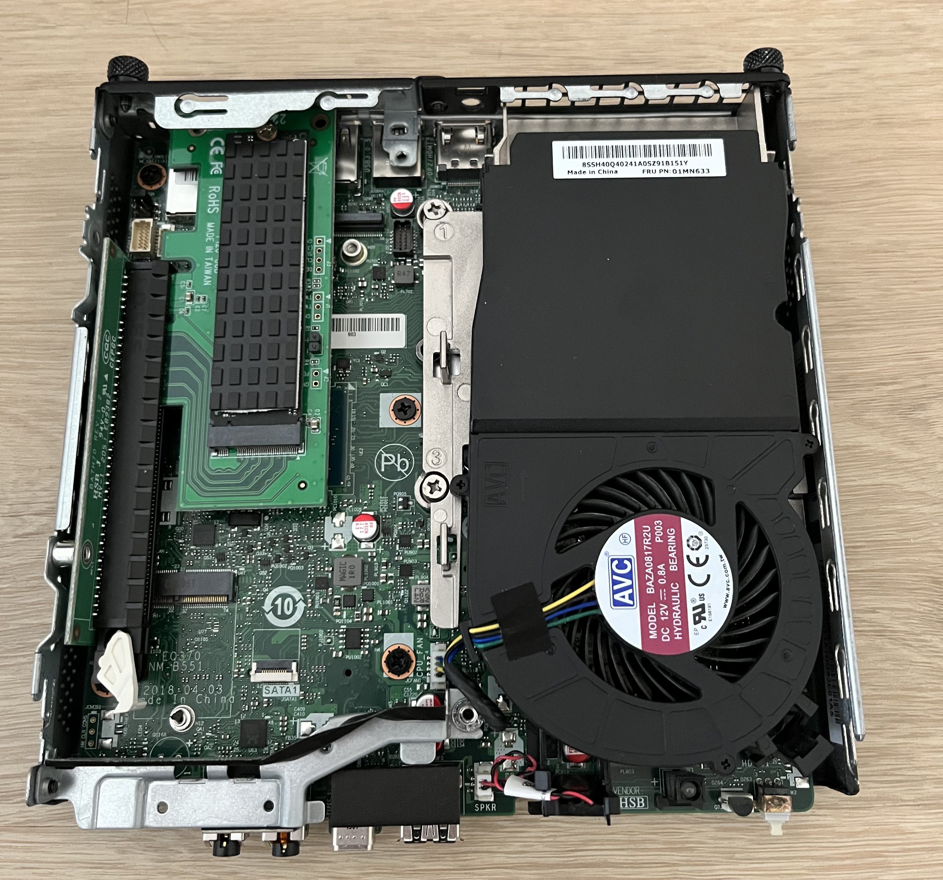

Mainboard: Lenovo M720Q
Netzteil: Lenovo 65 Watt
GPU: iGPU
BIOS-Version: M1UKT6EA
Messgerät: Shelly Plug S
SSD: 2x Samsung 960 Evo 250GB (ZFS-mirror)
RAM: 2x SK Hynix 8GB DDR4-3200
Betriebssystem: Proxmox VE 7.3-4
Sonstiges: Amazon USB 3.0 NIC, Onboard NIC benutzt
Anzahl und Art der Lüfter: Stock CPU Kühler
Verbrauch aktuell bei 11-12 Watt mit 5 LXCs.
2 davon haben Docker installiert auf denen laufen je LXC ca. 13 kleine Docker-Container.
VGA-Port, Serial-Port und WLAN-Karte ausgebaut.
Zweite Nvme mittels Riser und PCIe-Adapter-Karte in Betrieb.
System optimiert mit powertop --auto-tune und CPU Scaling Governor auf "powersave" gesetzt.
Last getestet mit CoreFreq (AtomicBurn)
23-01-17 15-26-04 7841.jpg 23-01-17 12-38-57 7838.jpg 23-01-17 12-39-06 7839.jpg

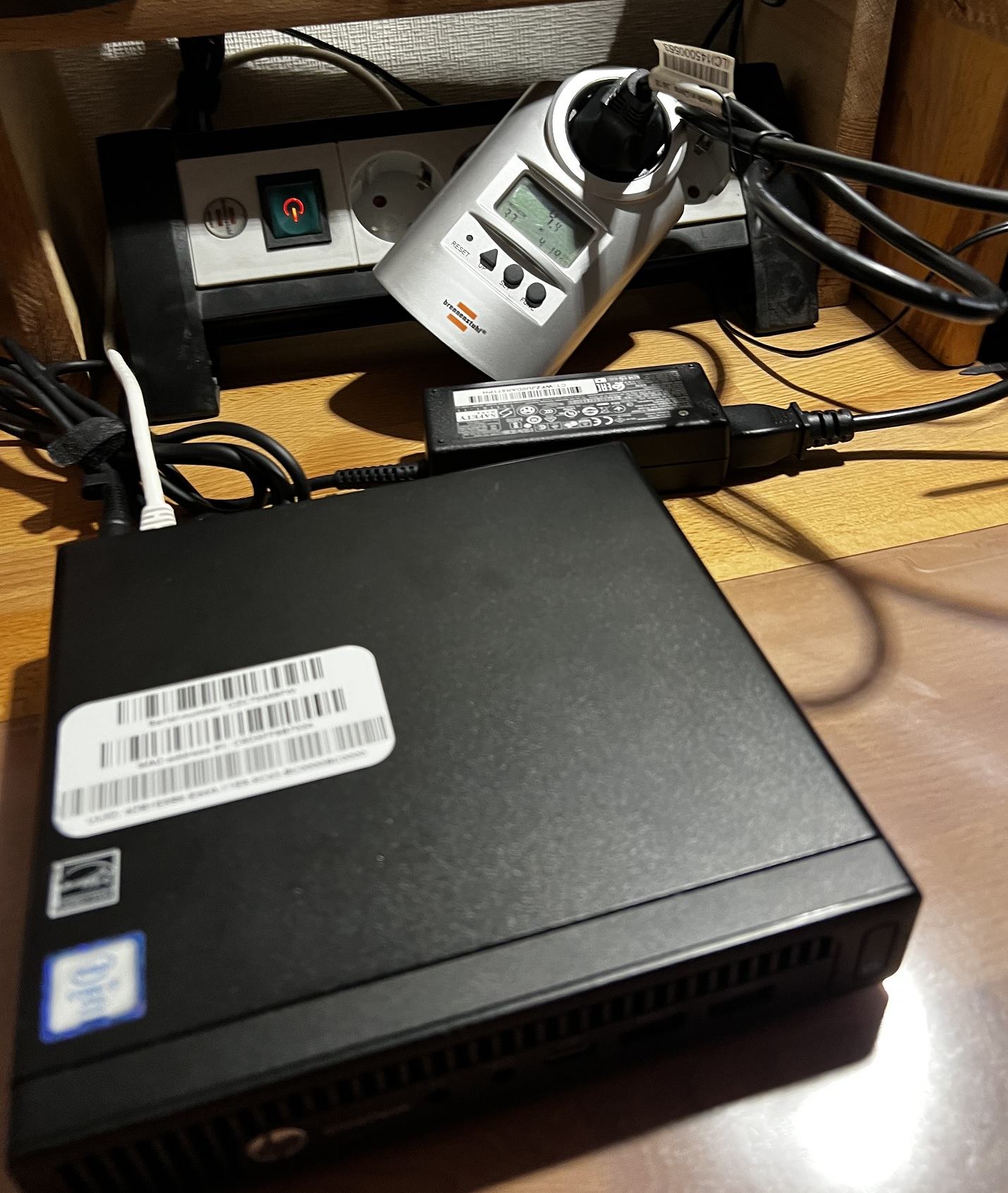

Hallo zusammen,
dann mach ich auch mit meinem Elitedesk 800 G2 Mini unter Proxmox mit.
Es läuft schon 1 LXC mit 5 Docker Containern, Telegraf und Icinga.
Idle Watt nur OS3,8-4,4W - gelegentlich Sprünge auf 5.xW
Idle Watt mitTelegraf und Icinga & 1 LXC mit 5 Docker Containern4,4W - gelegentlich sprünge auf 5-6.xW
Last Watt - non UV52W AC - Package 35W @3,2Ghz
Last Watt - UV46W AC - Package 29W @3,4Ghz
Last Watt - UV @15W TDP28W AC - Package 15W @ 2,7Ghz
C-StatePackage C7 (85%) - HW Core C7 (98%) - SW Core C8 (99%)
CPUIntel Core i5-6700T 4C/8T
Intel_Undervoltcore: -150.39 mV
gpu: -99.61 mV
cache: -150.39 mV
uncore: -99.61 mV
NetzteilHP 65W Standard
GPUiGPU
BIOSN21 Ver. 02.42 -- erlaubt Undervolting
MainbordHP 8055 - KBC Version 05.36
MessgerätBrennenstuhl PM231E
HDD / SSDm2 SSD WD Red SN700 500GB - ASPM L1 Enabled
RAM2 x Mushkin SO-DIMM 32GB DDR4-3200 - auf 2133MT/s @0,9Watt
BetriebssystemProxmox 7.3-4 - Linux 5.15.83-1-pve
Maus, Tastatur, Monitor, LANn/a, NIC angeschlossen 1Gbit, kein WLAN Modul
LüfterStandard
Das UV mit TDP15W steigert die Effizenz deutlich. Sollte nach ca 50% mehr IPC pro Watt ergeben.
Das UV hat etwas Arbeit geksotet, da das neuste BIOS dies nicht zuläst, Plundervolt sei Dank. Musste etwas suchen und hat auch erst nach ein paar Reboot funktioniert.
-170mV hat bei einem Kurzen Test noch funktioniert, -175mV dann nicht mehr. Der Unterschied ist marginal daher nur -150mV und auf Nummer Sicher gegangen.
Das einzige was unschön ist, dass der Intel_pstate Treiber laut Anzeige oben hält. Unter Windows taktet sie aber sauber durch.

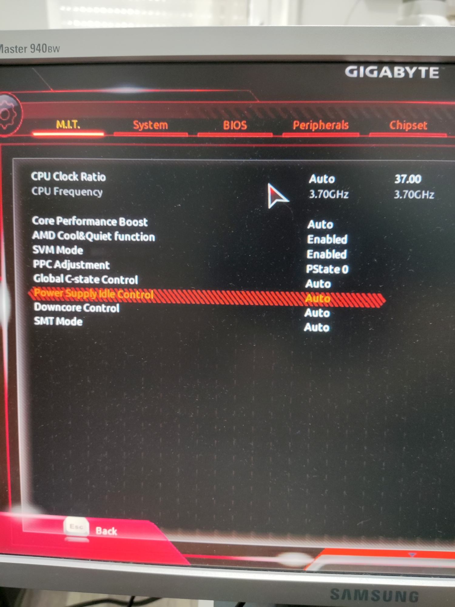

Moin,
lese hier schon lange interessiert mit, habe aber keinen Plan :fresse2:
Ich habe ein Gigabyte GA-A320M-S2H und darauf einenRyzen 4600G, zusammen mit 16GB RAM (dual channel) und einer NVMe-SSD (SN750 1 TB), auf der Kiste läuft aktuell Windows 10 Enterprise.

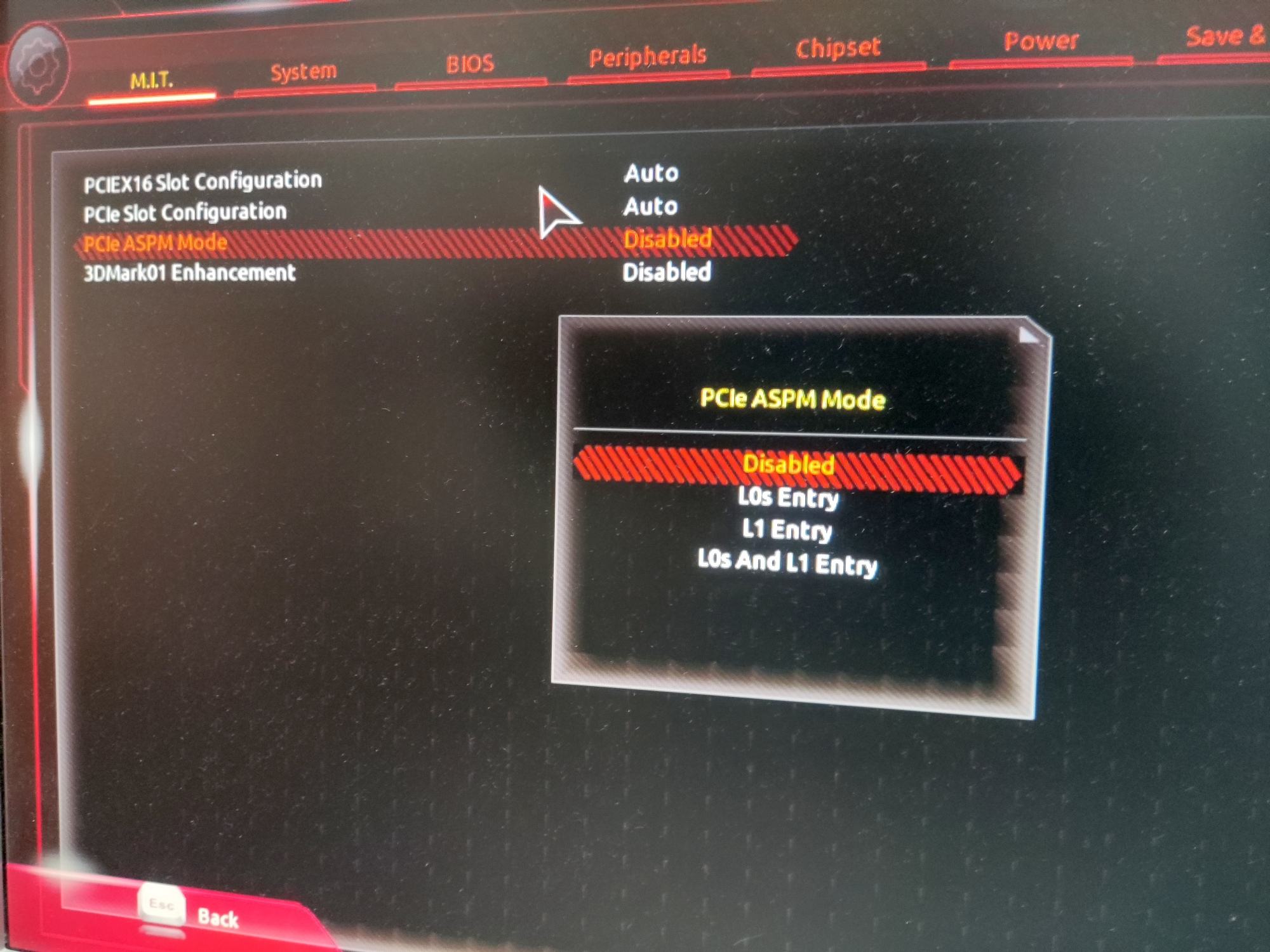

Idle bin ich (laut Voltcraft SEM6000) bei ~18-20 Watt, was ja nicht ganz scheiße ist, aber ich frage mich, warum der nicht runtertaktet.
Im Taskmanager liegt er eigentlich immer > 3 GHz, im HWMonitor sieht es auch so aus - aber "C6" wird viel genutzt.
Was sagt mir das nun, was kann ich ggf. verbessern (im Bios, in Windows...)? Oder gibt es hier Komponententechnisch ggf. ein Problem?
Danke vorab!

Das Messgerät stimmt, denn das NUC zieht nur 5-6w im IDLE.
Irgendwas hindert das System runterzutakten, aber es scheint nicht die CPU zu sein.
Das Messgerät finde ich auch okay, NUC misst er auch im idle mit 4-6 Watt
@Kuzorra
Ich bin bei AMD nicht bewandert abr grundsätzlich scheint das Runtertakten zu funktionieren. Warum aber immer wieder schnell hoch getaktet wird ist die Frage.
Mal das Profil Energiesparen versucht?
Ansonten würde ich auf Scrennshot 2 "Core Performance Boost" eher deaktivieren. Global-Cstate Control und Power Supply Idle Contraol eher auf Enabled. Was PPC ist keine Ahnung, aber
Auf Screesnhost 3 PCIe ASPM auf L0s and L1.
Am besten immer nur eine Änderung nach der anderen machen und testen.

"Power Supply Idle" kennt jedenfalls die Einstellungen
  • "typical current idle"
  • "low current idle"
  • "auto"
Bei "PPC Adjustment" gibts PState0, PState1 und Pstate2
