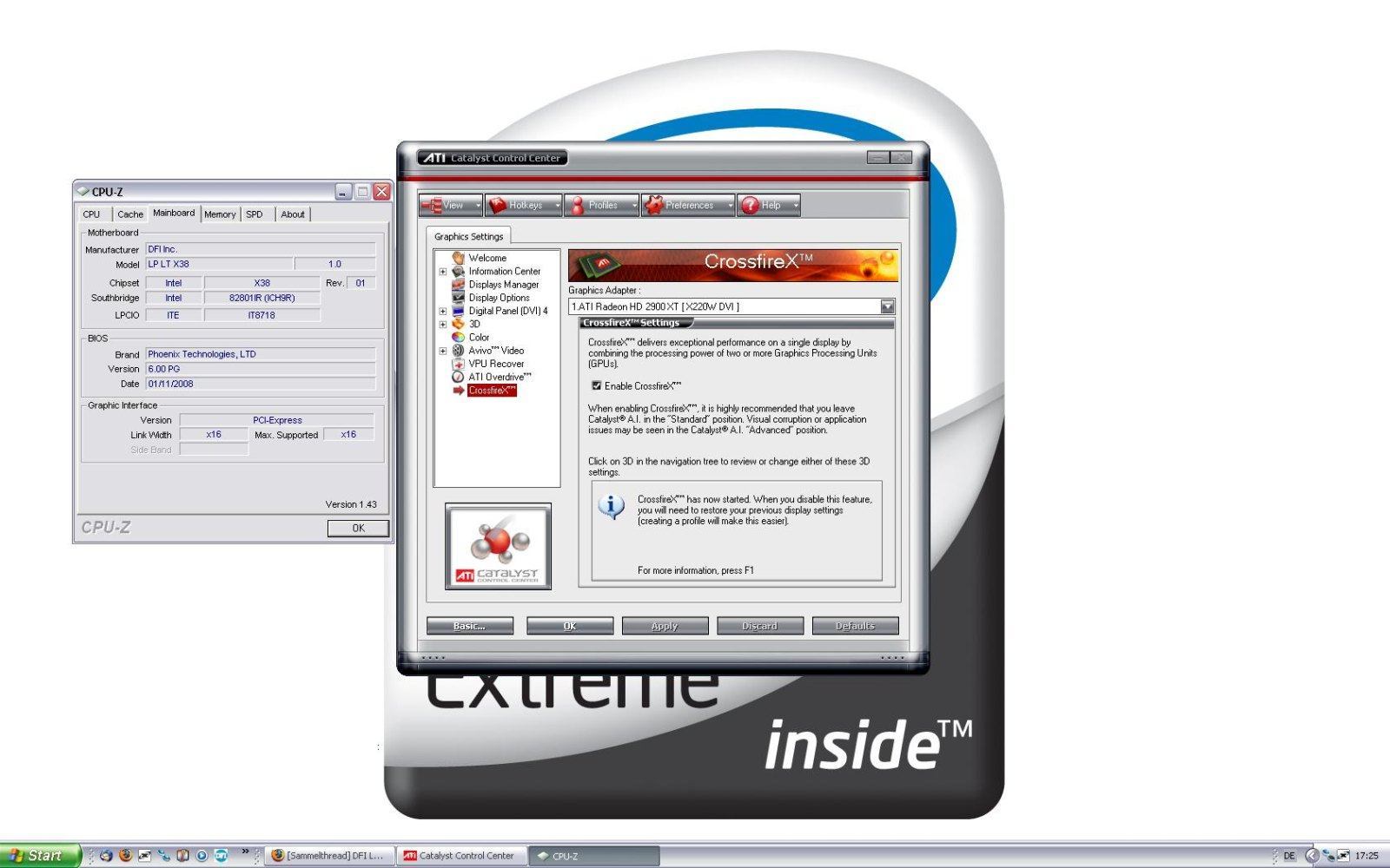

Jo da war das X38 aber noch ein wenig günstiger :d btw was ich mal fragen wollte, da das X48 ja nur ein X38 is, wie schauts mit CrossfireX aus? Sollte ja nur mit X48 möglich sein hieß es (glaub ich). Is das nur ne BIOS-Sache?
Die Sache mit CrossFireX is auch wieder nur ne Verkaufsstrategie - seit Version 8.3 heißt es im CCC auch CFX. (Anhang)
Ab jetzt können dann zwei X2 Karten verbaut werden :wink:
