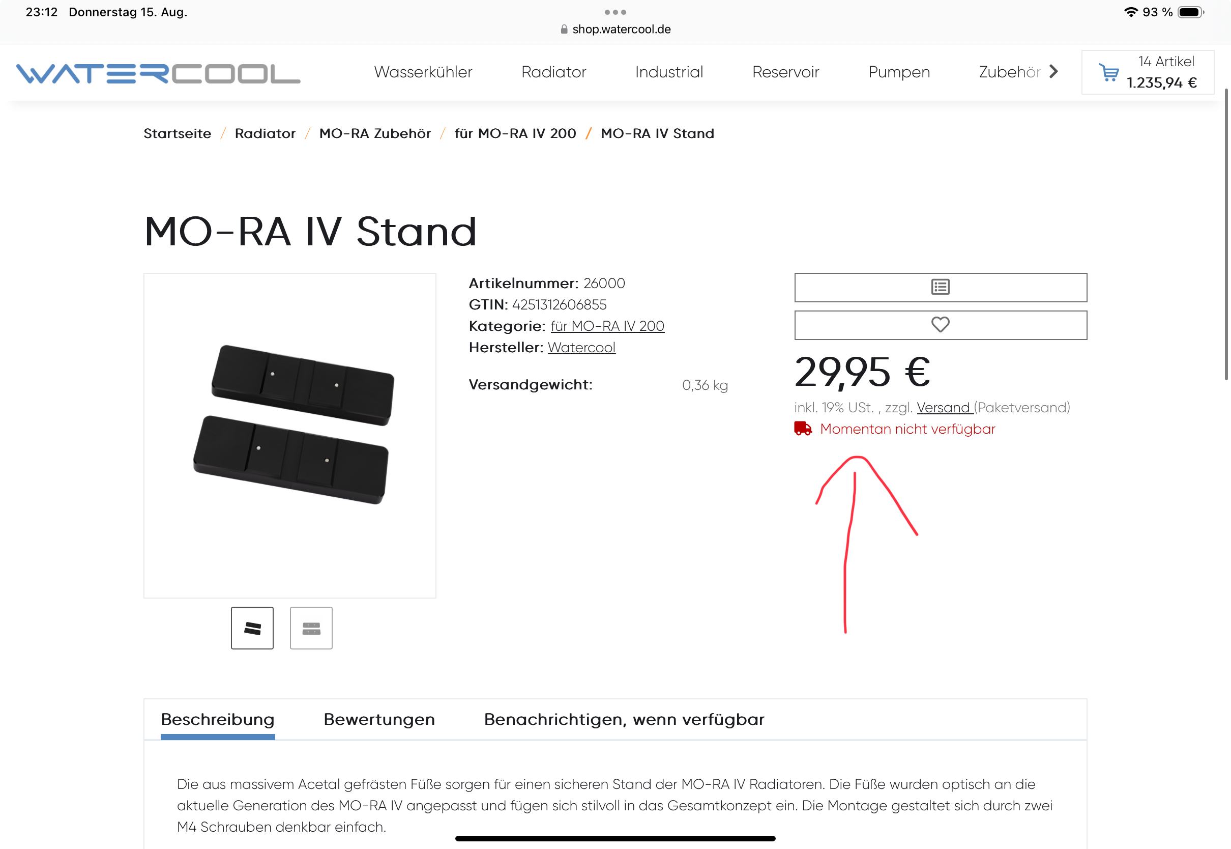

Standfüße out of stock für den mora iv 🤐 das kann ja was werden 😂 ich musste mal wieder unbedingt warten.
Edit: Wieder verfügbar. Jetzt nehme ich welche mit, sicher ist sicher 😂
