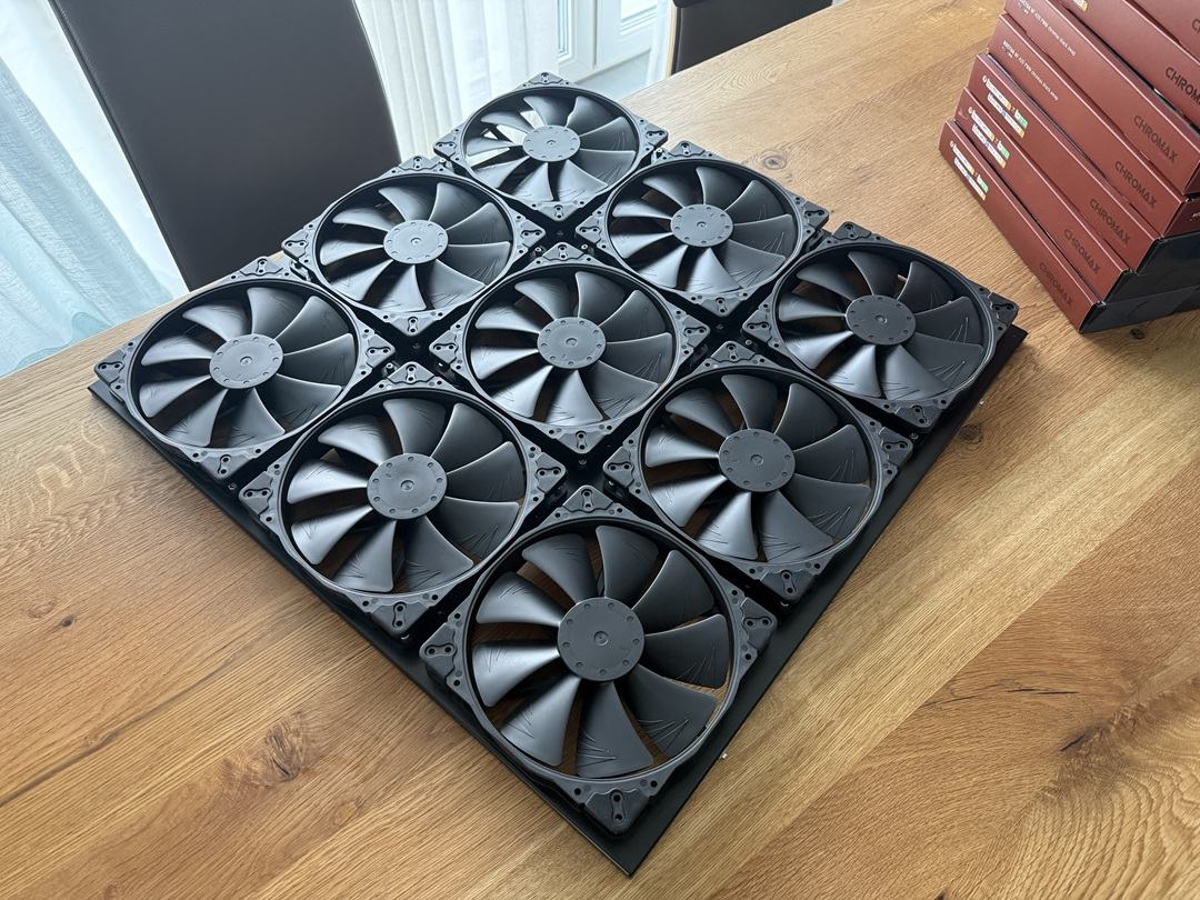

Das funktioniert nur gut, wenn die Rahmen der Lüfter direkten Kontakt miteinander haben, was bei der Montage auf dem MoRa-Bracket nicht der Fall ist. Also hätte man wieder das Kabelthema.
Verstehe, dann haben die zwischen den Lüftern Platz gelassen um dort Kabel zu verstecken, die sind ja gewieft, nur blöd wenn man Lüfter mit DC nutzen möchte.

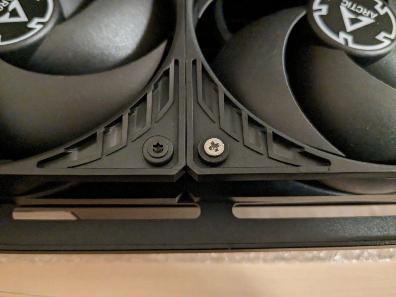

Abgebaut hatte ich die Lüfter nach 3 Jahren mal, aber auch nur, weil ich eh die Schrauben gegen schwarze Torx getauscht habe, was mMn viel aus macht. Aber ich halte mich auch gern mit so Kleinigkeiten auf. :)
Anhang anzeigen 1080815 Anhang anzeigen 1080816
Schwarze M3x35 Torx für die 4 außen habe ich leider noch nicht gefunden... .

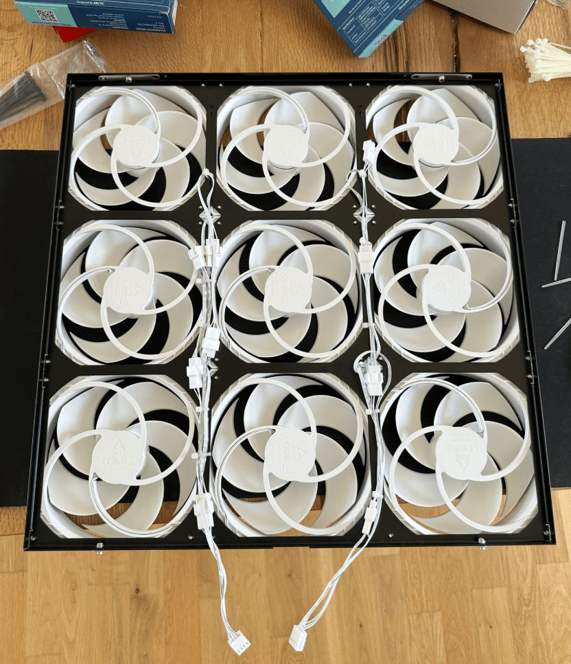

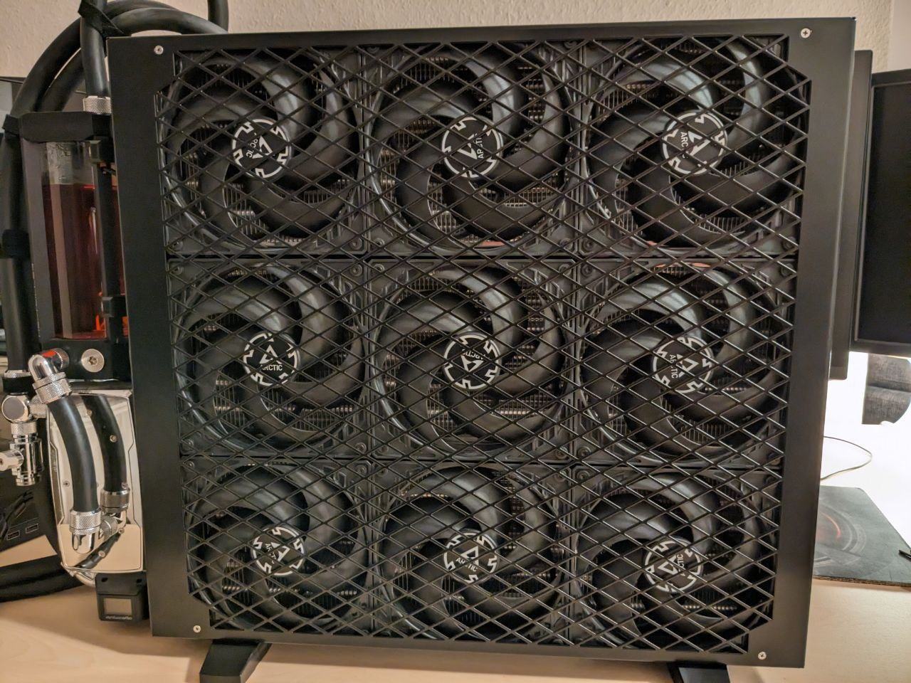

An die User die 9x140er Lüfter (Arctic P14 zB..) an den Mora installiert haben.
Wie fummelig ist das Kabelmanagement bitte? Hat jemand eine Blaupause wie er/sie es gemacht hat?
Drei Fragen habe ich:
1) ich dachte 4 Lüfter an den einen und 5 anderen Port anzuschließen, habt ihr alle 9 Lüfter an den gleichen Port angeschlossen oder aufgeteilt?
2) Die Daisy Chain Verlängerungen sind zu kurz, wo versteckt ihr die Daisychain Stecker? An den Ecken nehme ich an. Ich muss zwei in einer Ecke verstecken, weil die kurz sind. Das geht echt schlecht.
3) Das erste Lüfterkabel welches am Port angeschlossen ist (rot markiert) muss zwischen Lüfter und Lüftergitter gequetscht werden. Einen eleganten weg sehe ich gerade nicht, habt ihr das auch so gemacht? Frage hat sich erledigt. Ich konnte die Daisy Chain Stecker durch die Löcher am Fanframe führen.
Bonusfrage: Gibt es eigentlich kabellose Daisy Chain Lüfter die mit dem Mora kompatibel sind? Ich bezweifle das, da der Lüfterabstand recht groß ist und die Pins wahrscheinlich sich nicht berühren.
Hab die P14 am 600er wieder rausgeschmissen.
Aber: immer eine Reihe und die Kabel oben lang nach links raus war meine Variante.
Zugegeben: am 400 hast du weniger Platz um die Kabel zu führen.
Die haben mit 16 Stück durch Humming und so ein unregelmäßiges Klackern (ähnlich dem beim anlaufen) zu viele Geräusche mit 16 Stück.

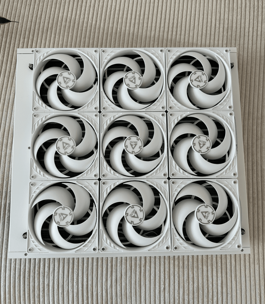

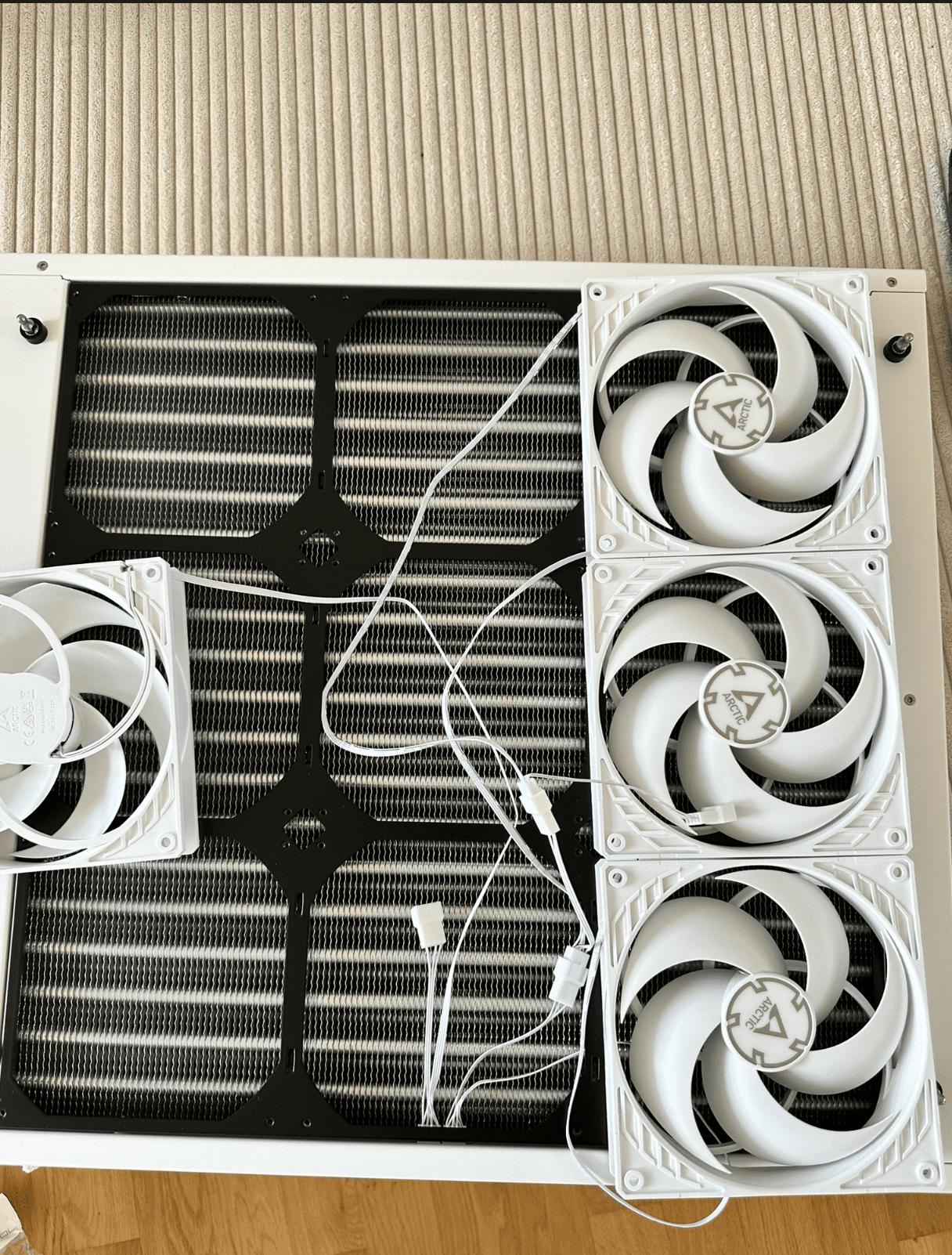

So nach 1.5 Stunden Testen und Rumprobieren habe ich folgendes gemacht.
Einziger Nachteil: Die Fan-Frame hält nicht mehr fest und fällt seitlich ab. Muss mal gucken wie ich die befestige. Habe im Handbuch gelesen, dass man die fest machen kann.
