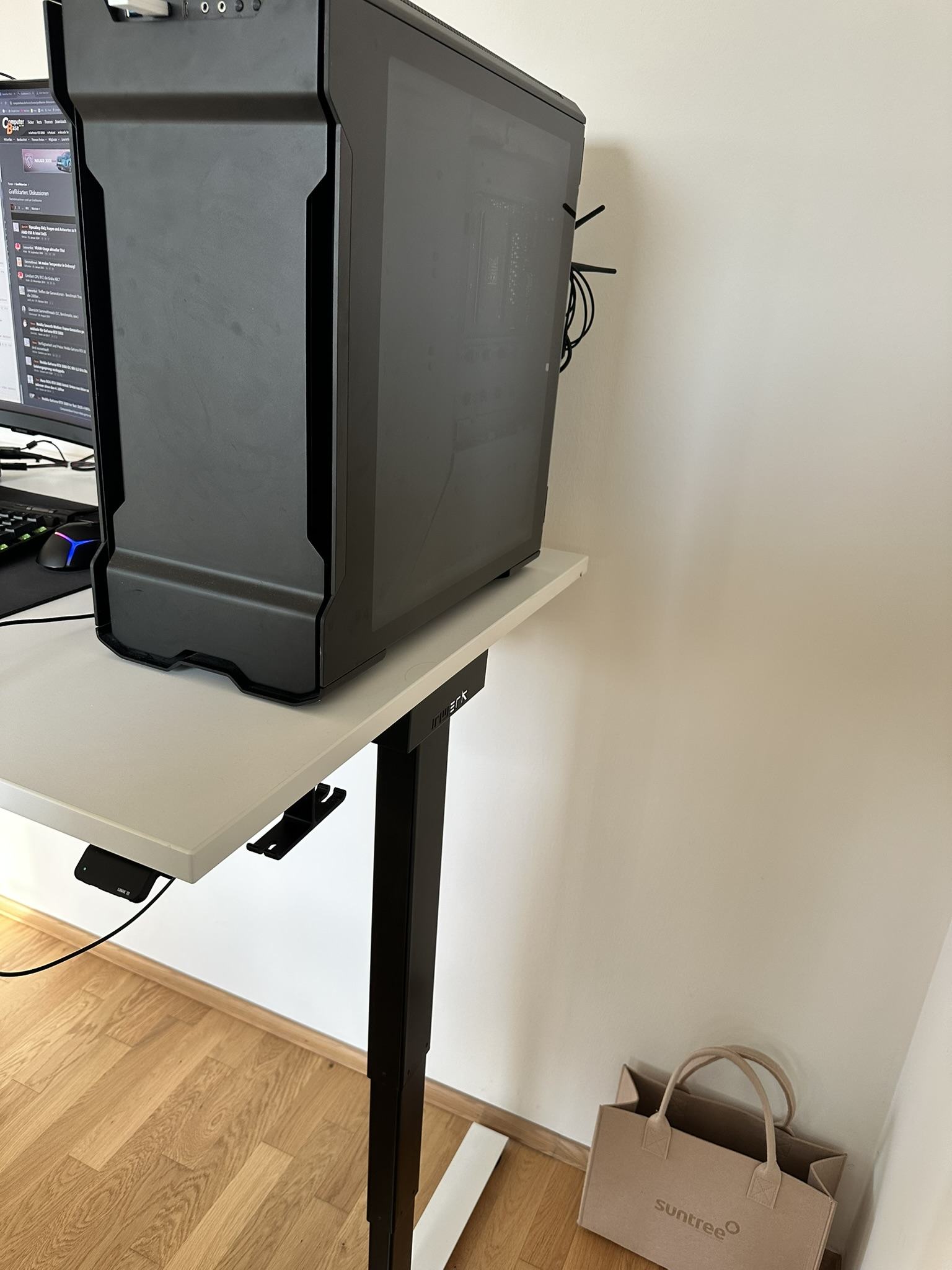

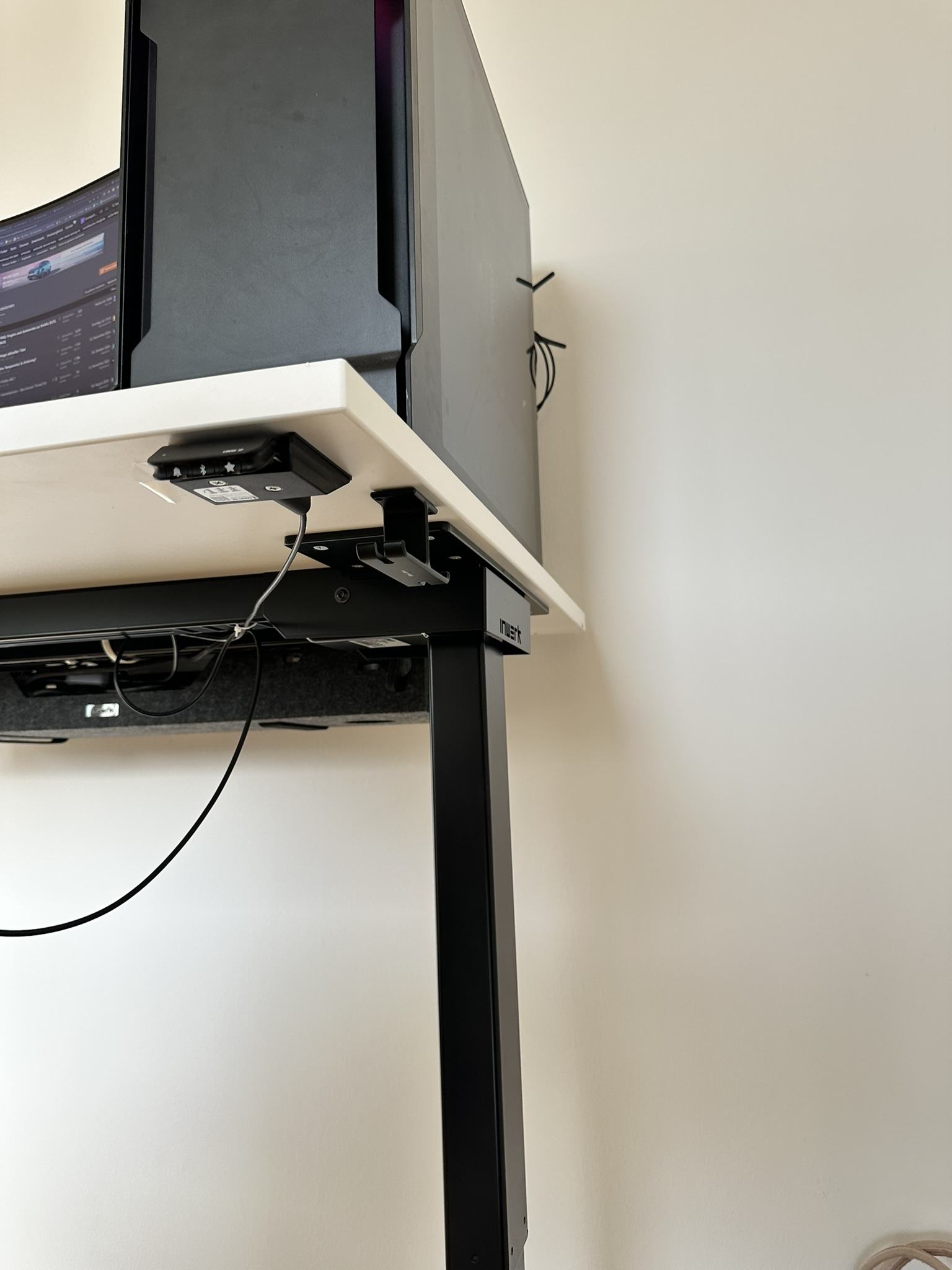

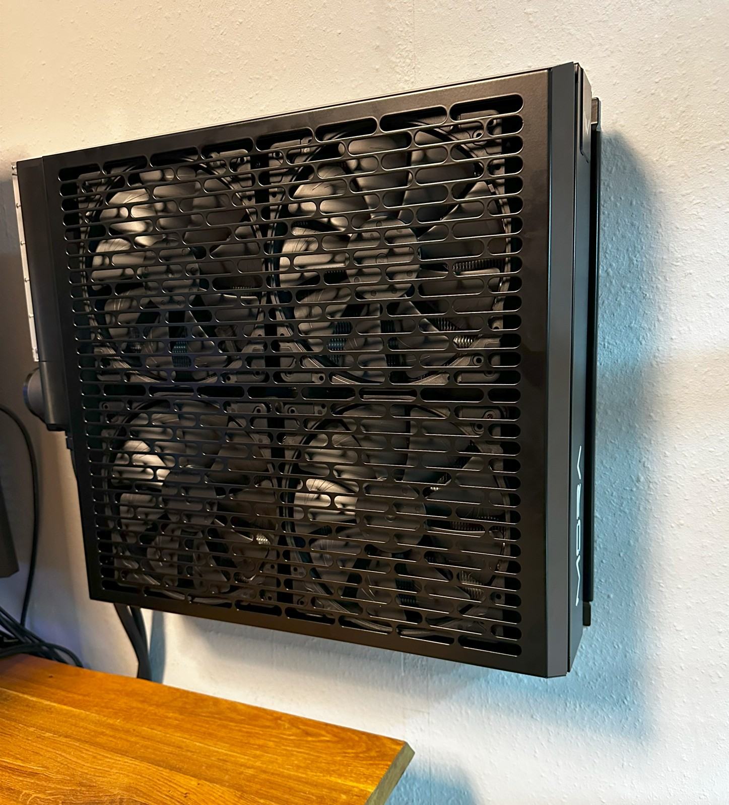

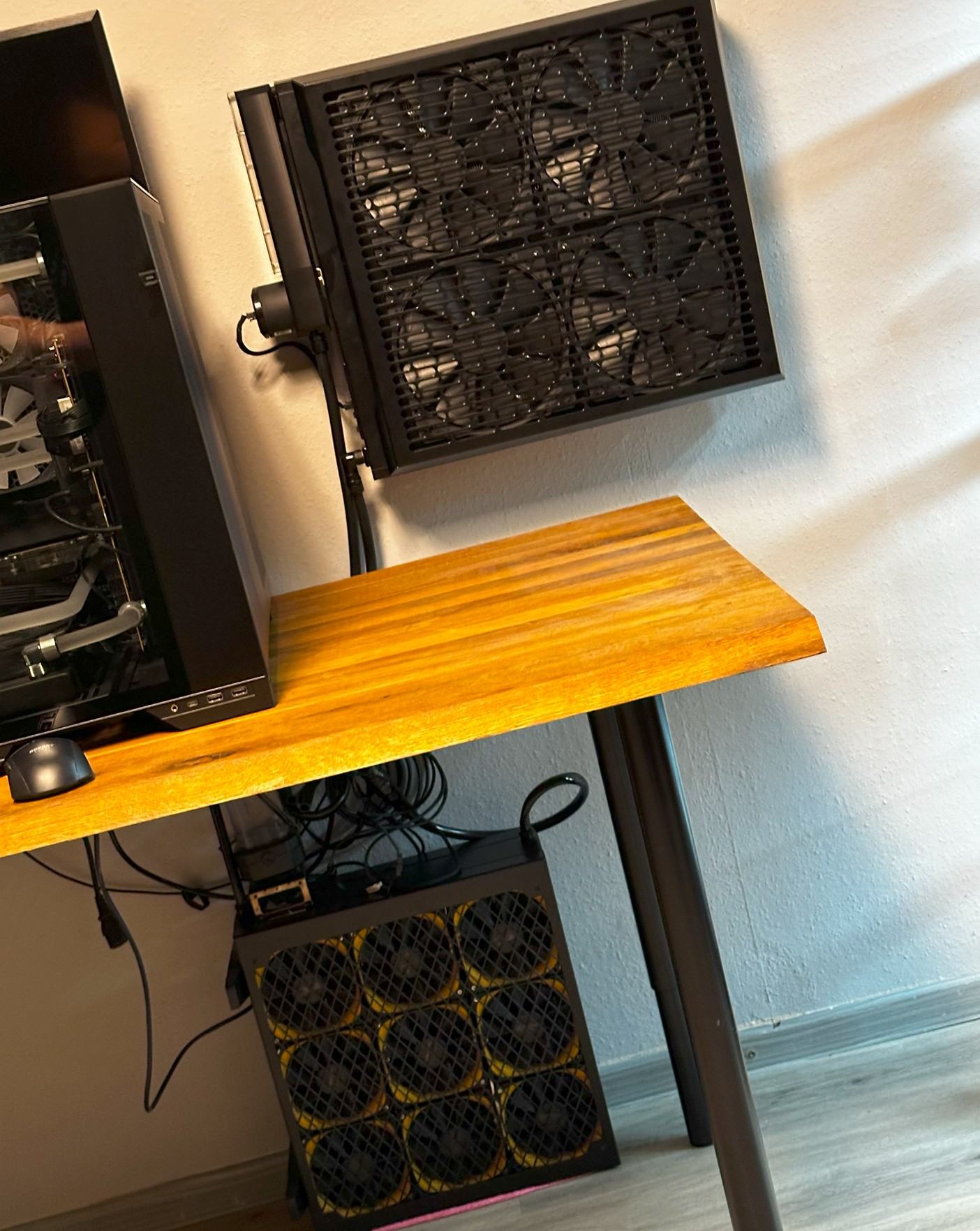

Hi,
ich habe richtig Bock eine Mora (400er oder 200er) da ich bald vorhabe die 5090er zu kaufen und mein Gehäuse die Abwärme nicht standhält.
Mein Problem ist, dass ich einen höhenverstellbaren Inwerk Tisch habe, so dass ich Sorgen habe eine Mora (ich dachte an eine Mora 400) an die Wand zu montieren mit flexiblen Schläuchen. Idealerweise würde die Mora am Tisch montiert sein.
Ich will es aber nicht auf den Tisch neben dem Gehäuse stellen-
Ich dachte vielleicht an die rechte Unterkante des Tisches irgendwie zu montieren, aber der Fuß nimmt da viel Platz weg. Könnte man es irgendwie gescheit aussehend hängend hinbekommen?
habt ihr noch Ideen?
Wenn jemand mir die Maße und ein Foto von der Wandhalterung gibt, könnte ich zwei Winkel machen lassen, die du dann an der unteren Tischplattenseite befestigen kannst, dann brauchst du keine großen Reserven an Schläuche legen und "der" Mora würde mit dem Tisch rauf und runter fahren.
oh nice, das finde ich ja nice @coolbeer
sowas hatte ich mir für meine beiden mora's auch überlegt, anstatts die links von mir an die wand zu setzen.
dann könnte ich die beide pro seite an die platte hängen und dann wären die schläuche zum mora auch kürzer. freut sich die katze später, wenn sie nicht so viel kram zum spielen findet :)
MO-RA IV 200/400 Wall Mount - black
hier hättest du maße und das foto direkt vom Hersteller zur Wandhalterung
nur würde man mit dieser halterung ja den mora an den tisch schrauben = mora mit der nicht-lüfter Seite gegen den Tisch
ka was das für den Airflow macht. Weil das müssten selbst meine beiden 420er mit der standard-Halterung schaffen.
Frag an Mora Besitzer:
Kann man den Mora mit der Nicht-Lüfter-Seite auch gegen die Unterkante vom Tisch schrauben, weil es am Ende ja nichts anderes als Wenn ich ihn mit der Nicht-Lüfter-Seite gegen die Wand schraube oder gibts da thermische Unterschiede?
