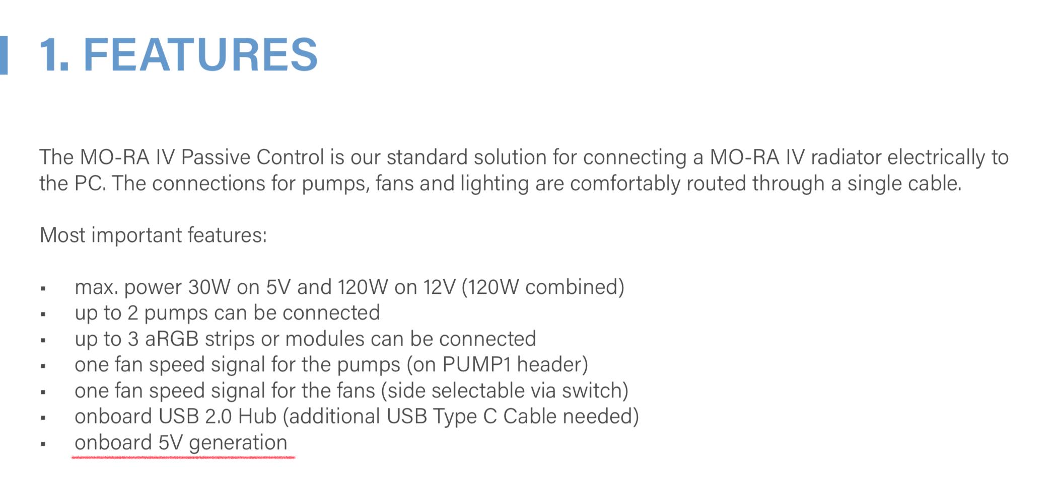

Oha. Das PWM Signal hat ja offiziell 5V, wäre schon misslich, wenn das im Control bzw. „hinter dem Control“ nicht wieder sauber anliegt. Hoffe, dass sie das ansonsten auch sauber hinbekommen haben (12V, 5V, Tacho in die andere Richtung usw.). Scheint mir nicht ganz trivial.
Aquaero hätte ich sogar. Aber eigentlich keinen Platz mehr, um damit die Mora-Lüfter zu steuern… bin ja eh noch nicht entschieden, ob ich das am Ende mit dem WC-Control oder doch wieder nur nem Octo mache.
Ist nur ne Theorie, dass es daran liegt. Nur schreibt WC da etwas von Verstärkung oder so (ich hab die Beschreibung vor Wochen mal gelesen) und da ist dann Logik dazwischen, wo eventuell was schief laufen kann.

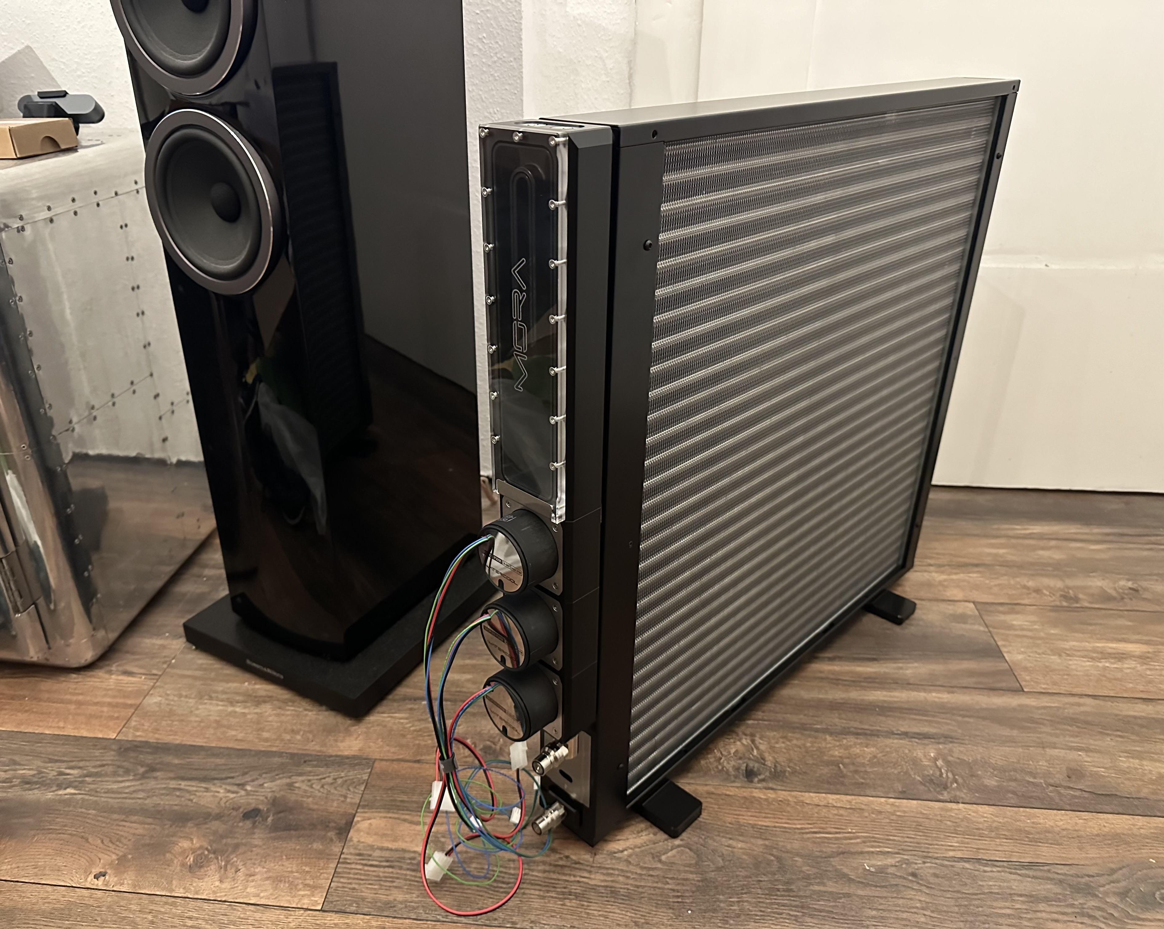

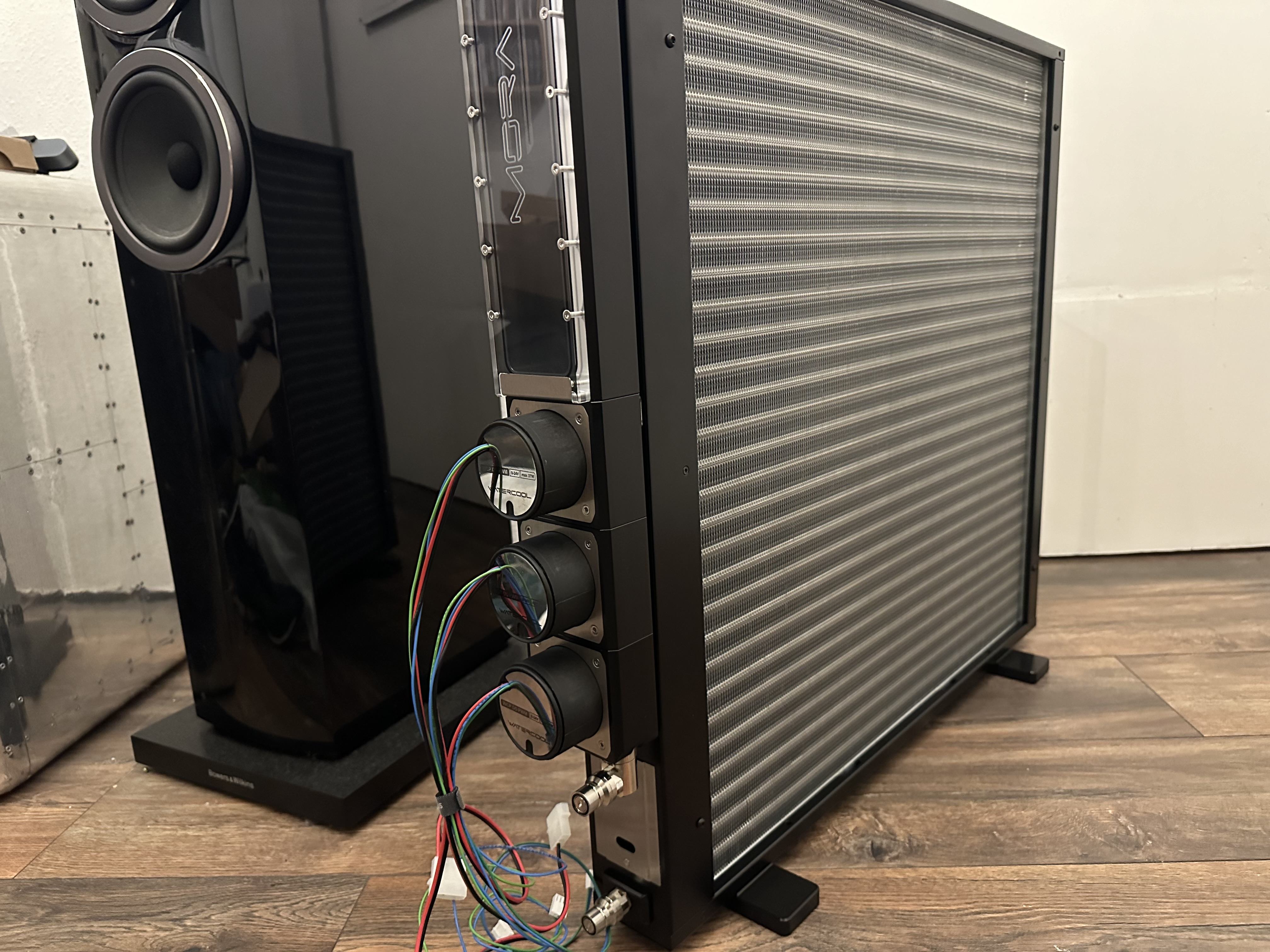

Ich dachte mir ich mache auch mal einen kleinen Post, wenn auch noch im Baustadium 😄 fehlt noch ein letzter Noctua chromax Lüfter, weil ich spontan von der HS Variante auf die normalen gewechselt habe. Hatte zum Glück von euch das mit den low rpm vor Versand gelesen. Ich muss noch mein custom mora Kabel fertig machen, led stripes anbringen und die Netzteil Kabel von graka und Mainboard sleeven, wenn ich endlich mal Zeit habe 😐 3 Pumpen mit 275er Reservoir gefällt mir sehr. Der mora ist einfach gigantisch und ich bekomme jedes mal ein grinsen, wenn ich da drauf sehe 😂 also Preis-Leistung erfüllt 👍

Das mit dem Pumpen und dem Reservoir finde ich auch echt schick. Das gefällt mir. :)

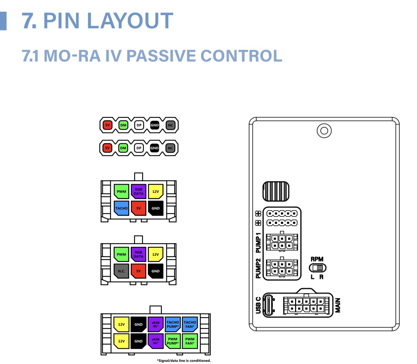

Da hätte ich ja lange rumgerätselt 😄 jetzt macht alles Sinn. Stark, dass Watercool sogar das pin Layout preisgibt.

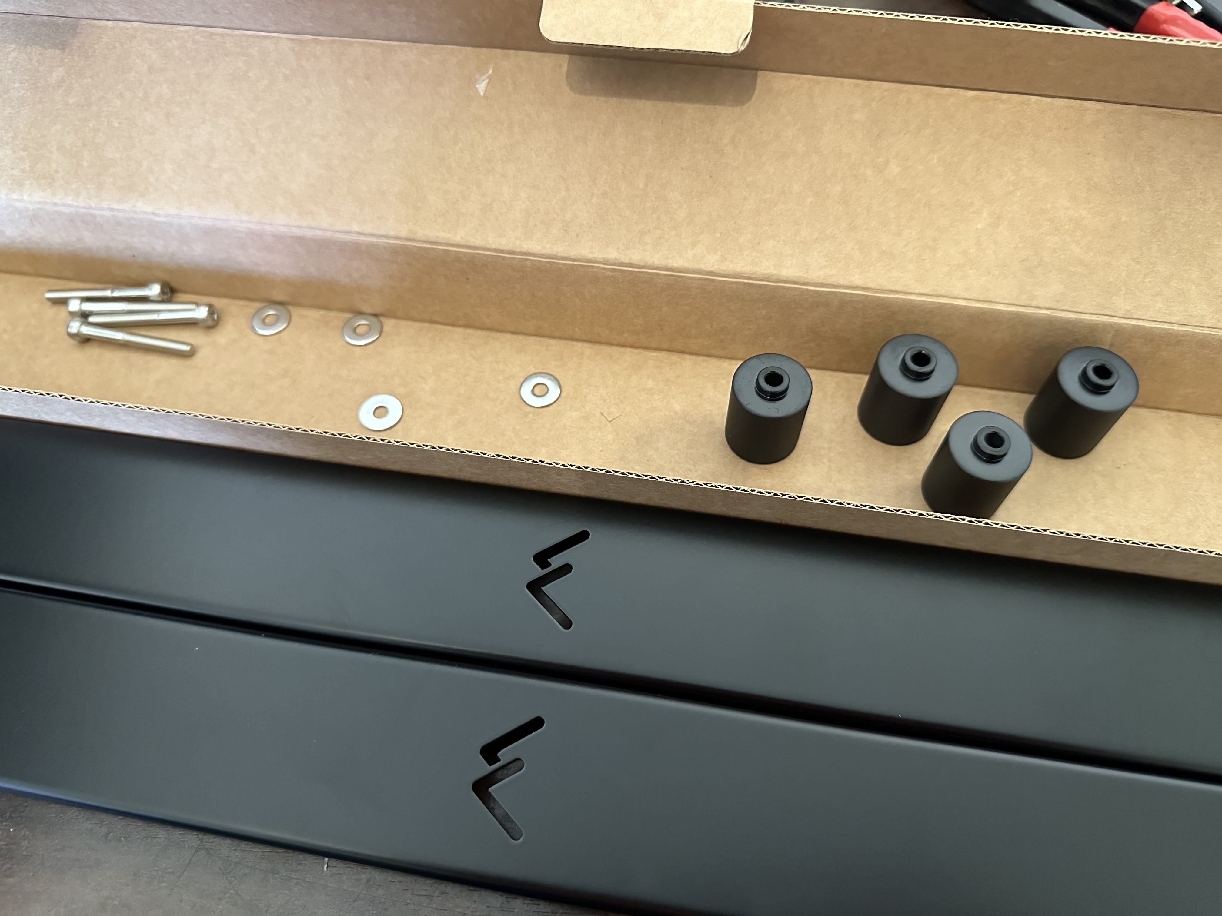

Ich hatte zu wenige Schrauben für die 9 Lüfter dabei (8x4 Schrauben). Muss man bisschen improvisieren..

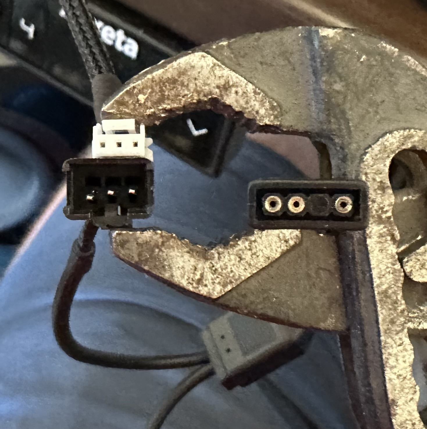

Beide LED Streifen haben aRGB LED 5V Stecker, die ein anderes Format als die üblichen Stecker haben. Die üblichen 5V aRGB Adapter auf SM Stecker passen nicht. Darf man sich auch was basteln oder crimpen. Also LED Beleuchtung klappt wohl nur in Kombination mit dem passive Control / mora link und den Steckern auf der Rückseite der Einheit. Der weiße Stecker ist der vom mora, die anderen ein normaler aRGB Adapter (Amazon)
ist natürlich doof, aber ein paar M4x10mm Schrauben sollte man immer zu Hause haben (y)
