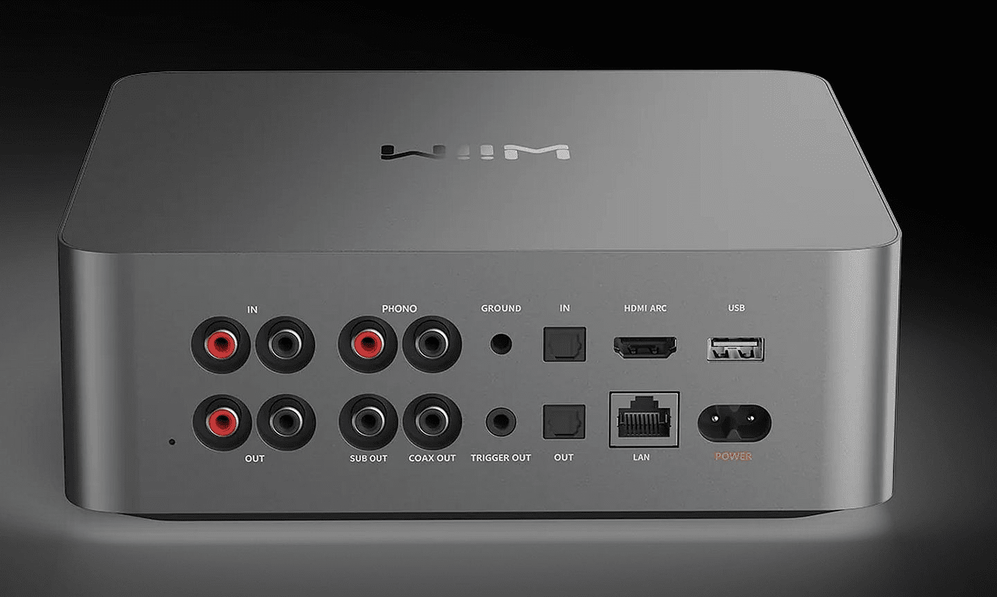

Der Ultra hat doch aber gar keine Pre-Outs. Da bringen dir die Endstufen halt nichts.
Wirklich? Aber er hat doch Cinch-Ausgänge oder sind die fixiert?
Sind das echte Pre-Outs? Habe nicht recherchiert, hätte aber "nein" gesagt. Aber kann mich auch irren
