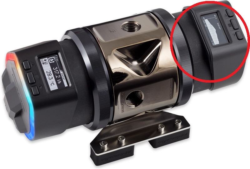

Was ist das eig. rechts am Ultitop?
Kreise es mal ein.
Weiss einer ob es da Leistungsunterschiede zwischen den Dual-tops gibt? Oder nur Optik?
Bestimmt, ich würde aber nach Optik gehen. Bei zwei Pumpen ist Durchfluss ja eh nicht mehr so das Thema. Ich komme mit CPU, GPU, Mora, 360er Radi, Pärchen NS6 und nem Sack voll Winkel bei 28° Wasser und beiden Pumpen auf 100% auf 215l/h. Eine auf 30% und die andere auf 45% (so ist es am leisesten) habe ich 120l/h.

Kreise es mal ein.
eine "Next"? Man sieht das RGB-Oberteil nicht
