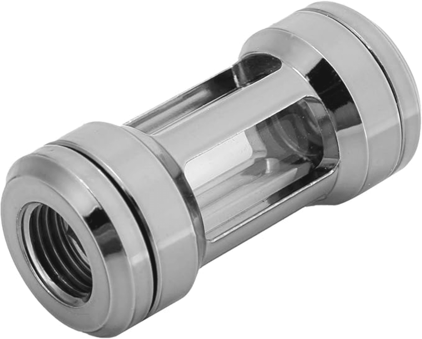

Ich habe diesen Filter vor dem Eingang installiert. Vor dem Filter noch ein Kugelhahn zum reinigen. Gestern den Umbau neu laufen lassen. Innerhalb kürzester Zeit ging der Durchfluss auf null. Nachdem ich den Kreislauf auf Einbaufehler untersucht und nichts feststellen konnte, habe ich den Filter geöffnet und es war natürlich klar, das Sieb saß komplett zu. Mein Fehler, ich habe einen neuen nicht gereinigten 420er Radi verbaut. Sieb gereinigt, Neustart, und nu in meinem System mit einer Pumpe auf 100% Leistung 129 l/h Durchfluss. Meine beiden anderen Apex im Dualtop habe ich nach draußen verlegt.
Bei den Filter würde ich aber feinere Siebeinsätze einsetzen damit du auch die feinen Rückstände rausbekommst. Ich habe Mesh 200 benutzt
ich habe noch keine anderen gebraucht, verhindern diese Mesh Siebe nicht einen Teil des Durchflusses. Woher haste die?
Ich habe sie von AliExpress aber nächste Woche biete ich sie wieder bei Ebay an. Z.Z. habe ich nur Filtermatten mit Mesh 300 auf eBay. Wenn der Filter nicht zu ist habe ich auch einen Durchfluss von mehr als 120l/min (APEX bei 68% 3830U/min).

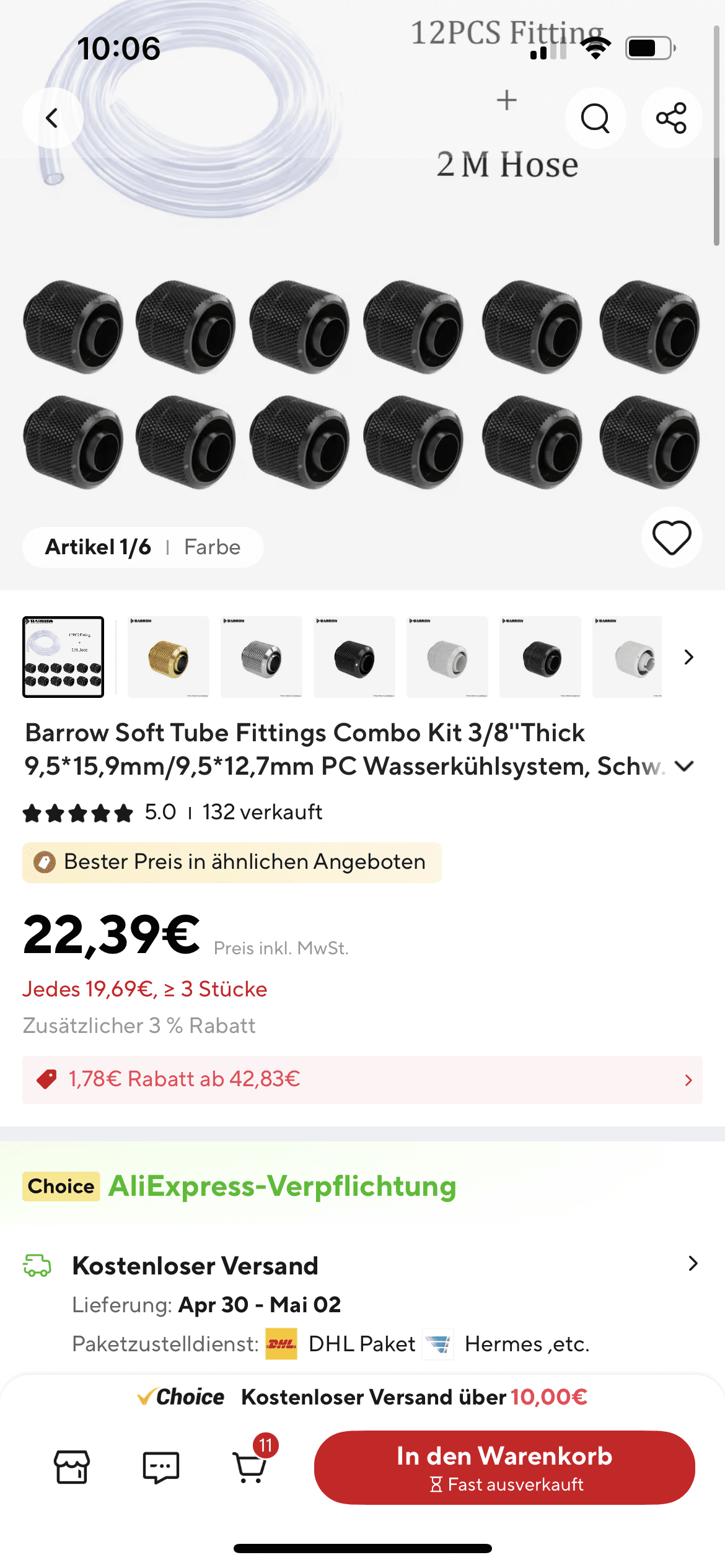

Bei AC 3,99 EUR. Was hast du denn erwartet? 2 EUR? Da musst du dann bei Aliexpress schauen, z.B. https://de.aliexpress.com/item/1005006417058676.html. Aber keine Ahnung ob die was taugen.
Die hier ist auch sehr günstig: https://geizhals.de/aquatuning-schlauchtuelle-63009-a2897680.html?hloc=at&hloc=de ;)
Die Dinger von Aliexpress dürften 1:1 die Barrow Fittinge sein ohne Label und damit auch qualitativ nicht schlechter.
Mit ein bissl Suche findet man ggf. auch die Alphacool Fittinge ungelabelt zu einem günstigeren Preis dort.
Ich müsste mal alte Rechnungen rauskramen, ich bilde mir ein, dafür auch schon mal weniger als 2 Euro bezahlt zu haben? :d
So ein kleiner Filter hat halt wenig Fläche, da leidet dann auch schnell der Durchfluss, er verstopft halt auch sehr schnell. Ich habe mal geschaut, was mein 10"-Filter (sh. hier) an Durchfluss weg nimmt. Der hat 5 µm.
