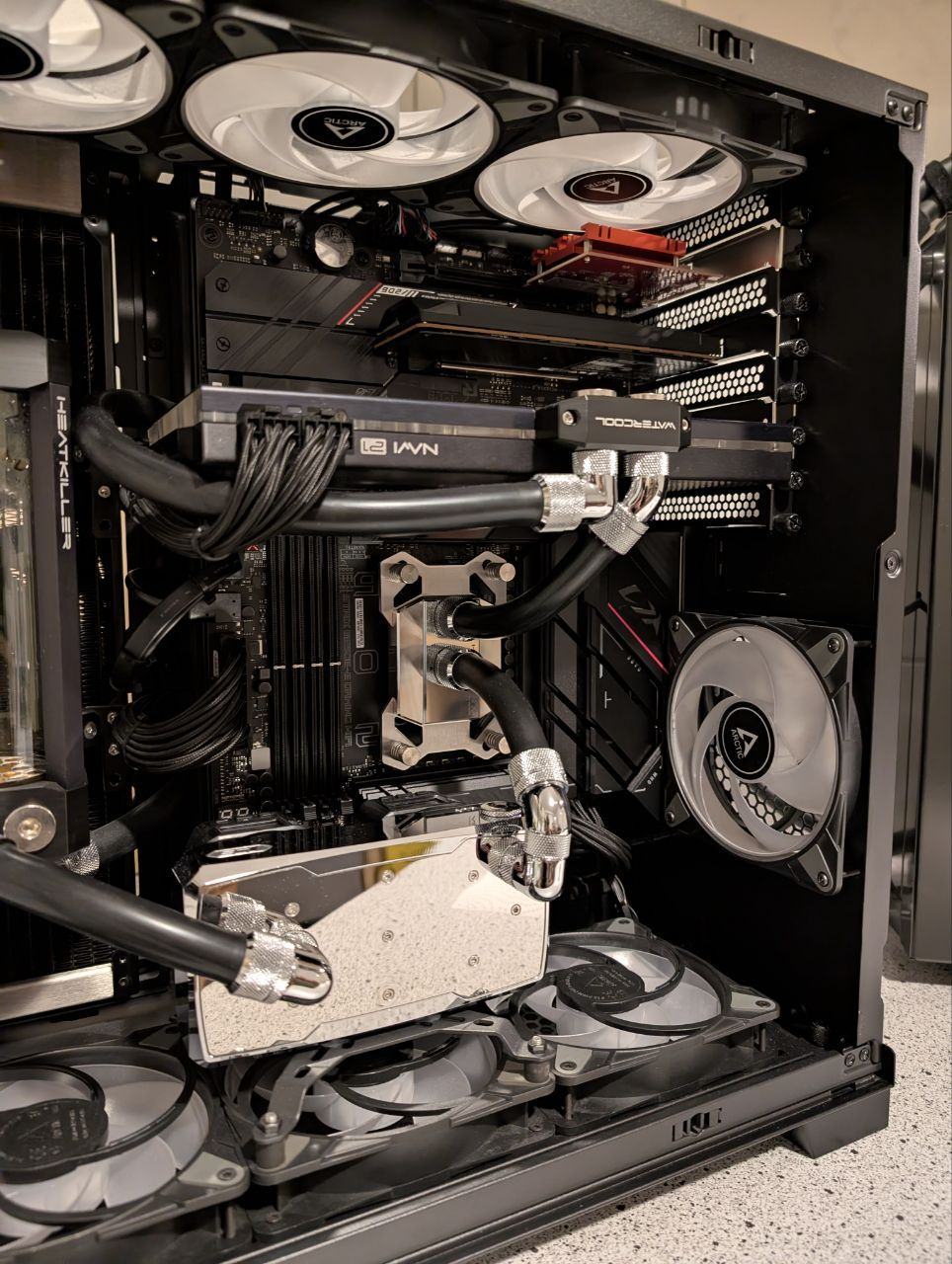

Mir ist gerade eingefallen, dass ich ja noch die Iceman Ramkühler in der Schublade liegen habe. :LOL:
Wie würdet ihr das verschlauchen?
Aktuell: AGB --> Dualtop --> CPU --> GPU --> hintere Kammer...
Hatte zB überlegt: AGB --> Dualtop --> CPU --> GPU --> Ram oben IN ---> Ram unten OUT --> hintere Kammer...
Wobei das dann glaube ich ein satt enger Bogen nach hinten wird.
Jo das ist ja im Prinzip auch meine Idee.
Ich sollte noch dazu sagen, dass die CPC in der hinteren Kammer unten sitzen, der Schlauch müsste alos gar nicht nach oben geführt werden.
denk mal das is mit dem wenigsten aufwand verbunden. alles was mit sonst einfiele, ist übermäßig kompliziert und eng
Schlag doch mal vor. :)
Hätte ich auch so gelöst.Bei allen anderem hast du irgendwas quer.

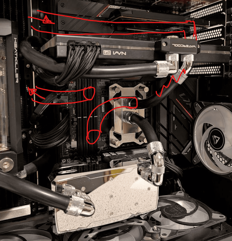

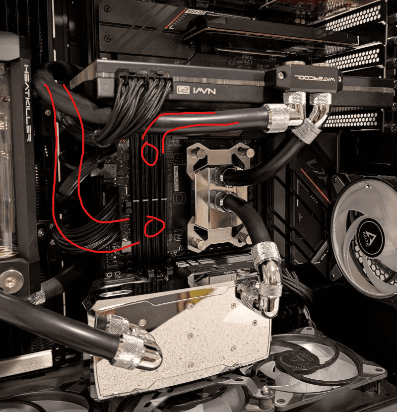

Zusätzlicher Kreislauf mit 1x Pumpe/Eisdecke und nem einzelnen Radi extern, der Kreislauf wäre dann auch für Ram, SSD, Board so als Gedanken für die Zukunft:d
Ich würde wohl von Dualtop--> RAM Kühler unten--> RAM Kühler oben--> CPU und den Rest so lassen. Wenn ich nen RAM Kühler verbaut hatte, hab ich immer zugesehen das der das "kälteste" Wasser abbekommt. Also meisten RAM> CPU> GPU> Rest. Würde ggf. Am Dualtop Eingang anstelle dem Winkel ein T-Stück als Drainport setzten. Dann kannst über den Schlauch von der GPU easy den Mainbboardbereich trocken pusten. Ne Kupplung hast ja hinten schon dran.
Das hatte ich auch erst überlegt, allerdings halte ich den minimalen Temperaturunterschied des Wasser beim RAM für zu vernachlässigen.
Ehrlich gesagt hat mit der aktuelle Weg von der GPU in der hintere Kammer nie so richtig gefallen und der von @Infin1tum aufgemalte Weg wäre ja eine gute Möglichkeit es besser zu versuchen. Theoretisch könnte ich so den zwischen CPU und GPU liegenden M.2 auch eas noch mit einbinden.
Extra Drainport brauche ich nicht, da ich den Kreislauf über den Mora leer pumpe. :)
Ich versuche eigentlich immer Radi --> (optional AGB/Pumpe) --> GPU --> CPU --> Rest. Bei der GPU kann es von ein paar Grad abhängen, wie das Ding boostet, daher kommt die bei mir immer als erstes Heizelement hinter dem Radi. Bei der CPU ist's ja heute ziemlich wurst, solange die nicht ins Thermal Throttling laufen - was mit 'ner halbwegs gescheit dimensionierten Wakü ja quasi ausgeschlossen ist. RAM ist m.E. eh nur für Optik im Kreislauf und bei mir ist halt noch ne NIC drin, die aber mit Wakü auch kein Risiko läuft, zu warm zu werden.
Das ist bei den AMD Chips gewissermaßen auch der Fall. Bei meinem altem 5800X3D war es schon so, dass der ab (ich meine) 70° oder 75° Takt zurück genommen hat (beim 9800X3D weiß ich es nicht genau ab wann) und die Temperatur ist bei den Chips schnell erreicht, da die Fläche des Chiplets für die abzuführende Verlustleistung wirklich winzig ist. So ein aktuelles Zen4 Chiplet hat 70mm² bei 162W PPT, von denen noch bisschen was für den IO-Die drauf geht, also sagen wir mal bummelig 120W für das Chiplet. Zum Vergleich, der GB202 der 5090 ist mit 750mm² mehr als 10x so groß bei <600W (denn die 600W sind ja die gesamte Karte).
Am Ende ist es aber sowohl bei CPUs als auch bei GPUs abseits von Benchmarks wohl irrelevant, ob der Chip nun 2° mehr oder weniger hat :d und man macht es eher fürs Gefühl. CPU vor GPU hat aber auch noch den Vorteil, dass eventueller Schlonz im CPU-Block hängen bleibt, welcher sich in der Regel (beim Heatkiller 4 Schrauben) viel einfacher reinigen lässt.
Für Schlonz hab' ich zum Glück nen Filter. :d
Der klaut mir nur Durchfluss, hab doch nur zwei Pumpen. :LOL:
Ich auch, aber die reichen aktuell für >100l/h bei 3 CPU Blöcken, 1 GPU Block und 1 Chipsatz-Block (auf der NIC). :d ...allerdings gerade ohne Filter... ;)

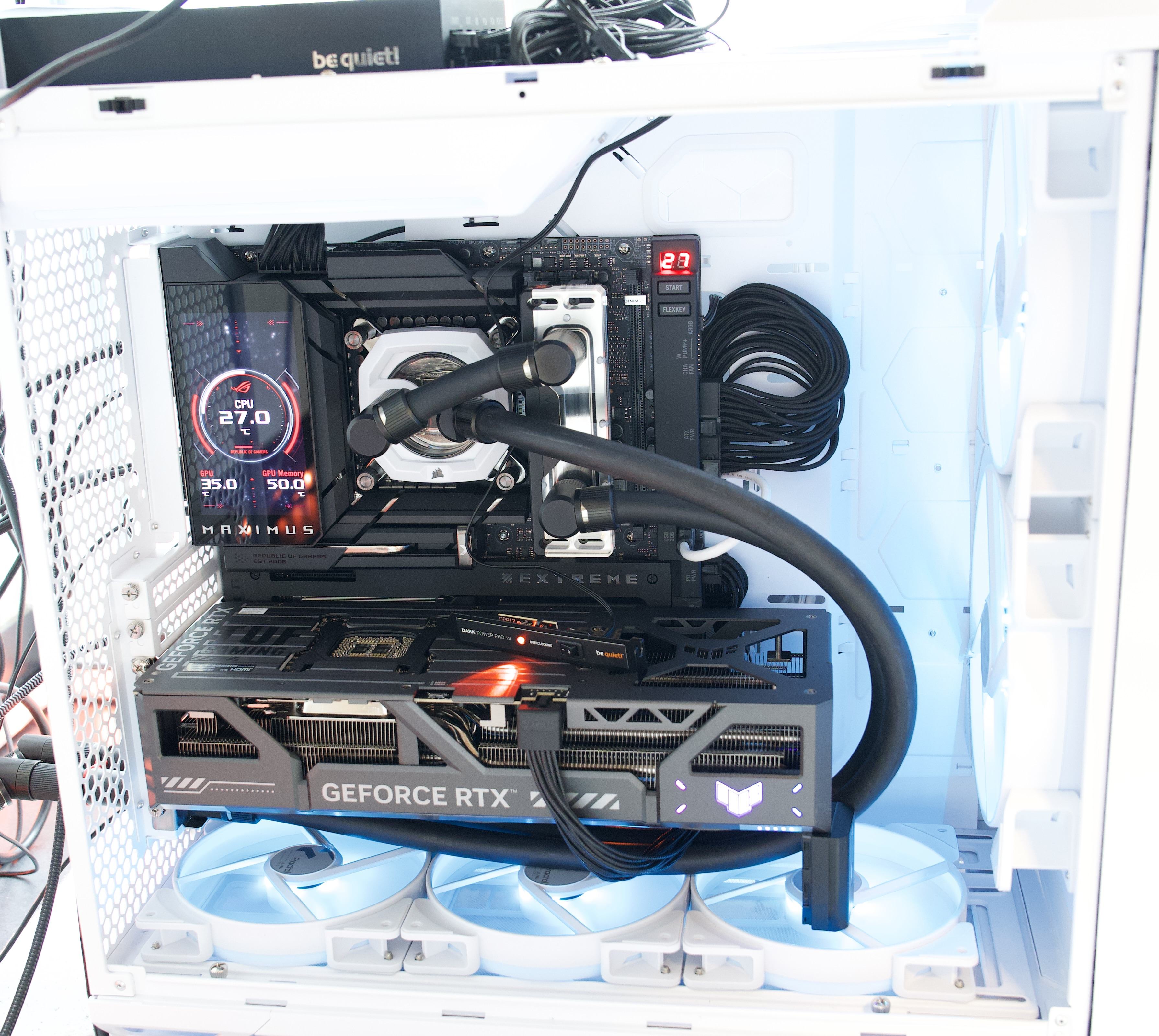

Habt ihr Ideen, wie ich die GPU oder die erste SSD (sitzt links über der GPU) auch ohne Custom Waterblock *etwas* über die Loop mitkühlen könnte?
Wakü ohne Block für die zu kühlende Komponente wird tendenziell eher schwierig...
Eigentlich muss es doch eine Lösung geben, zwei Kühlkörper mit einer Heatpipe so zu verbinden, dass da Wärme ausgetauscht wird... Also bspw. GPU Kühlkörper mit einem der existierenden Waterblocks
"Eigentlich" ist hier das Zauberwort und das zerschellt grundsätzlich an "praktisch". ;) Wenn Du über (weit) überdurchschnittliches handwerkliches Geschick verfügst, kann man da vielleicht was machen, aber für Normalos lohnt sich das nicht bzw. besteht ein erhebliches Risiko, dass es nach der Bastelaktion die Komponente nur schlechter bis gar nicht mehr läuft.
Es gab hier mal jemanden, der z.B. eine GPU-Backplate nachträglich unter Wasser gesetzt hat. Bekommt man das gescheit ohne Ahnung & passendes Werkzeug hin? Im Zweifel nein.
Meine Meinung: Kauf' Dir'n passenden GPU-Block. Hast Du am meisten von bei geringstem Risiko.

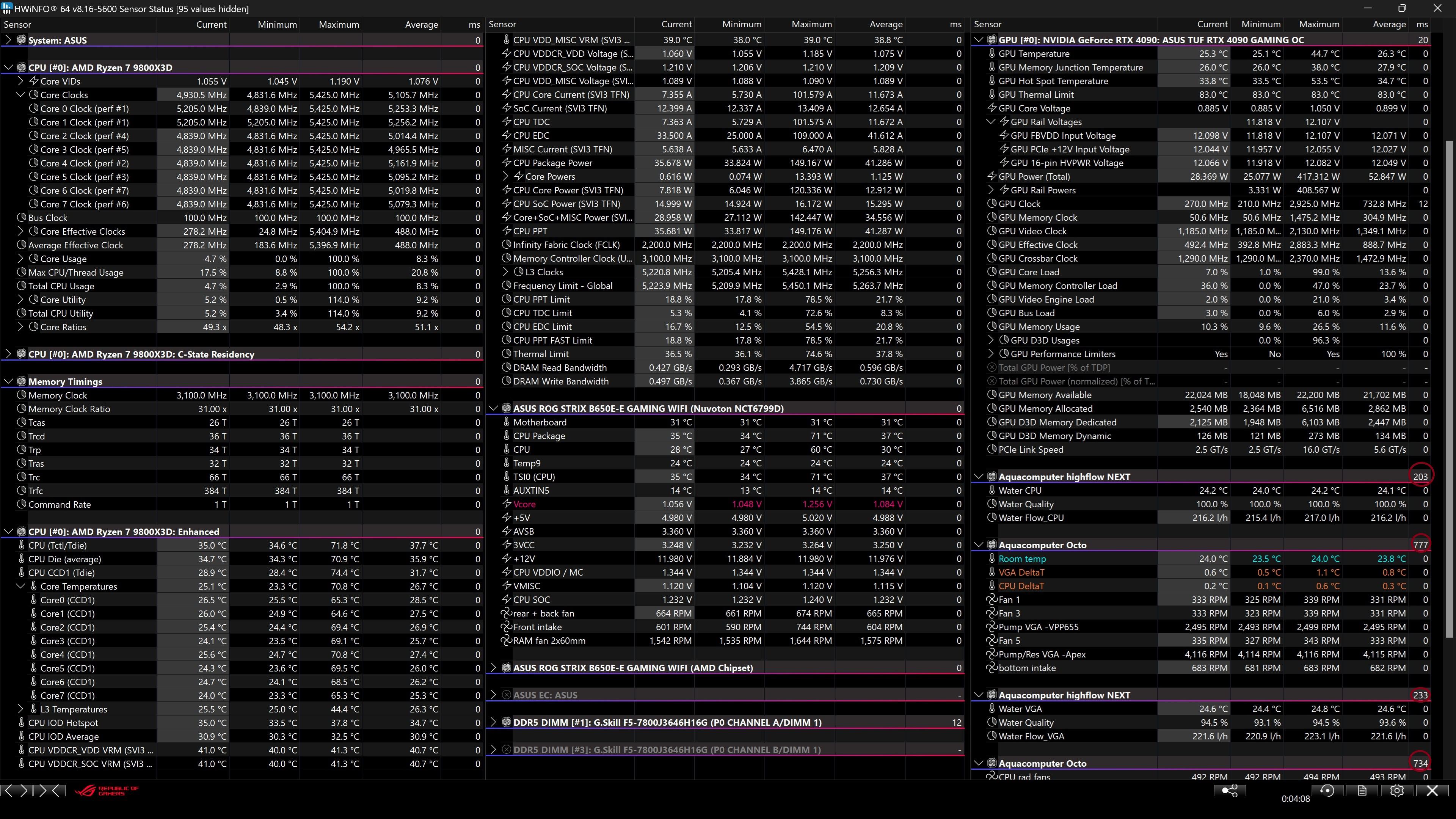

Hi guys !
Sorry for english ,but my german is not that good :)
I just realized aquacomputer devices causes terrible fps dips due to very high latency they make . Anybody have some solutions ?
Here is a screenshot regarding to latency :
@Teslahun what's your polling rate in hwinfo64? aquacomputer devices send sensor data with a 1000ms polling rate, so when you set 1s in hwinfo64 settings it should read lower numbers.
these devices don't cause latency since the only data they send is sensor data. this isn't a device communicating and interacting with the rest of your system, it runs independently, so it simply can't cause system latency and therefore fps drops. except maybe when sth with the USB bus is wrong.
means, the problem is on some other hardware / software. doesn't really help, yep, but it's not the hf or octo :)
since you're talking about fps dips: did you try running your games in which you experience fps drops without an overlay? or an overlay not containing data from hwinfo64 but e.g. afterburner? does it feel better then or are the hickups still there?
edit: more info. profiling time = the time you see there is just the time it needs to read the sensors. it's no latency indicator. but from where the stutters (I've interpreted your "dips" now more or less as stuttering) originate...? I don't know, sry
