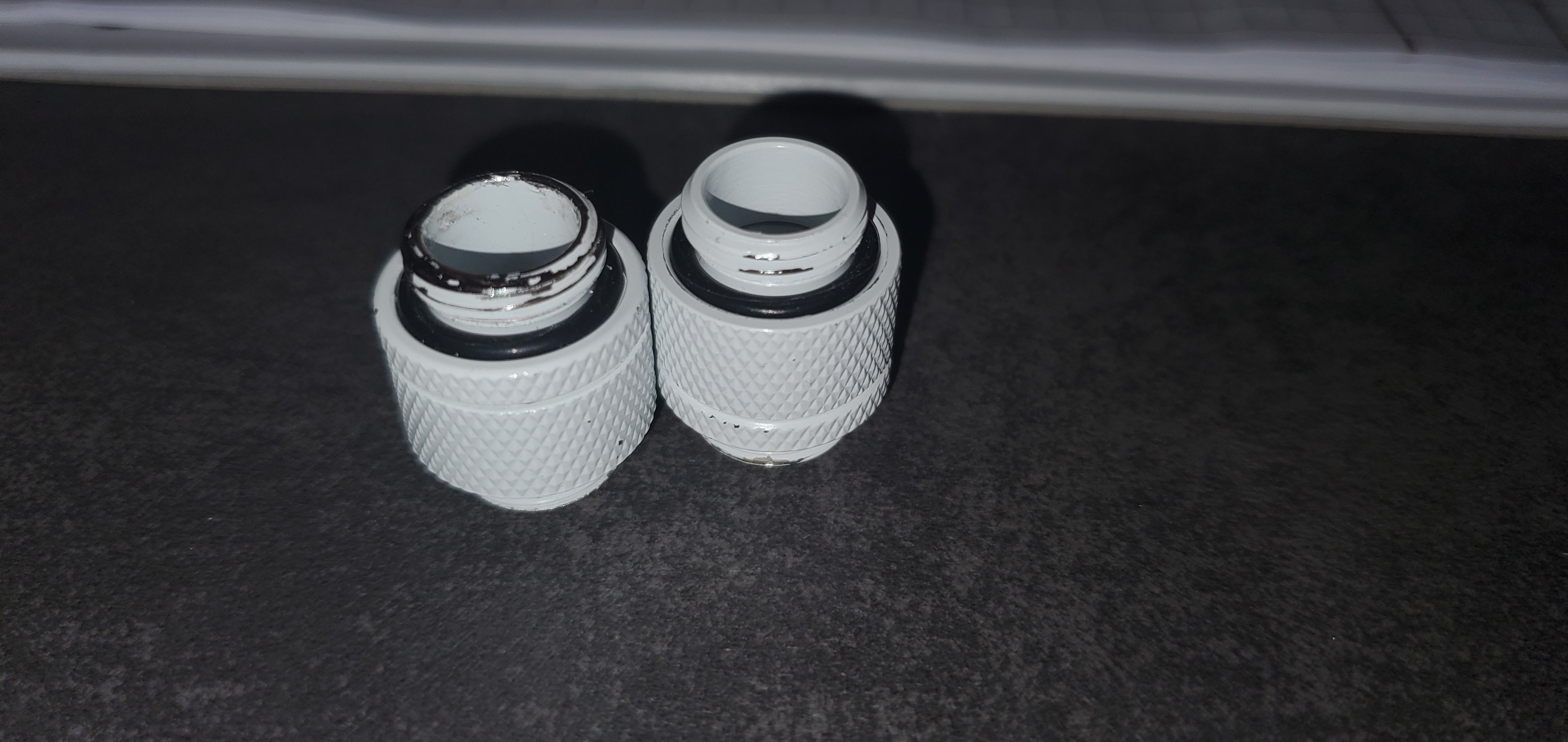

Meine weißen haken teilweise schon im Ausgebauten Zustand.Auch bei anderen Vebindungsstücken ist dies teilweise so
Ich habe auch schwarze und silberne,da ist dies nicht so.
Die auf den Bilder lassen sich nur sehr schwer überhaupt eindrehen.
Ich steh grade vor dem gleichen Problem - Barrow Fittings in weiß bei denen sich innen schon die Farbe löst...
Kann jemand hochwertige Fittings empfehlen bei denen innen nichts abgeht? Hab keine Lust nach kurzer Zeit wieder zu reinigen...
Am besten welche die gut mit dem EKWB ZMT Schlauch klappen :-)
Tja, ansonsten halt Bitspower... Wobei ich da auch keine Erfahrungswerte mit den weißen BP habe, ich hab nur die Shining Silver und TrueBrass.
Generell macht man mit allem, was vernickelt ist, nichts falsch. Klar, Nickel kann auch abplatzen, aber irgendeinen Tod muss man sterben. Oberflächenbeschichtung in irgendeiner Weise kommt immer mit dem Risiko, abzugehen, gerade bei preiswert produzierten Massenprodukten. Nur ist Vernickelung wesentlich weniger problematisch als Lack.
Ich selbst kaufe auch nur noch vernickelt bei Anschlüssen. Sieht schick aus (gut, ist mir egal) und macht keine Zicken. Bisher keine Probleme damit.

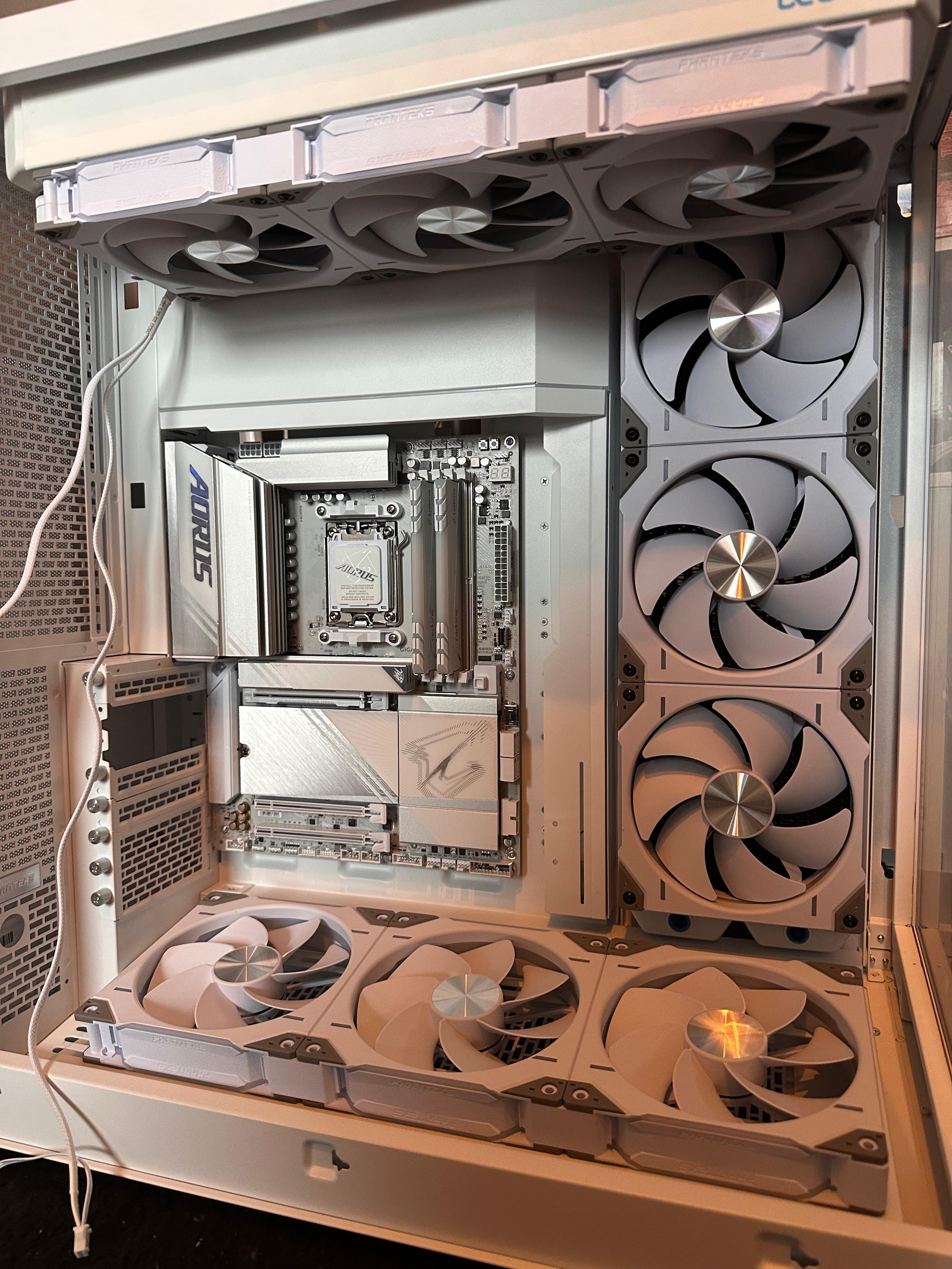

Ich baue gerade mein neues System mit Wakü auf (während ich auf den 9800X3D warte...).
Verbaut sind im Phanteks NV9 zwei Alphacool 420 UT60 (beide ausblasend). Bin erstmal froh, dass das ganz gut gepasst hat, bis auf die leichte Überlappung rechts oben.
Die Lüfter unten sind einblasend - dazu kommen noch zwei weitere einblasende nach links oben.
Verbindungen werden normale Schläuche, da mir für Hardtubes das Geschick und die Geduld fehlt.
Wo würdet ihr die AGB/Pumpenkombi einbauen? Ideal wäre links unten vor den PCI-Express Slots, das passt auch mit der Grafikkarte - nur dann wird das Entlüften vermutlich erschwert(?).
PS: Warum in aller Welt liefern Phanteks und Alphacool zu weissen Komponenten schwarze Schrauben -_-
