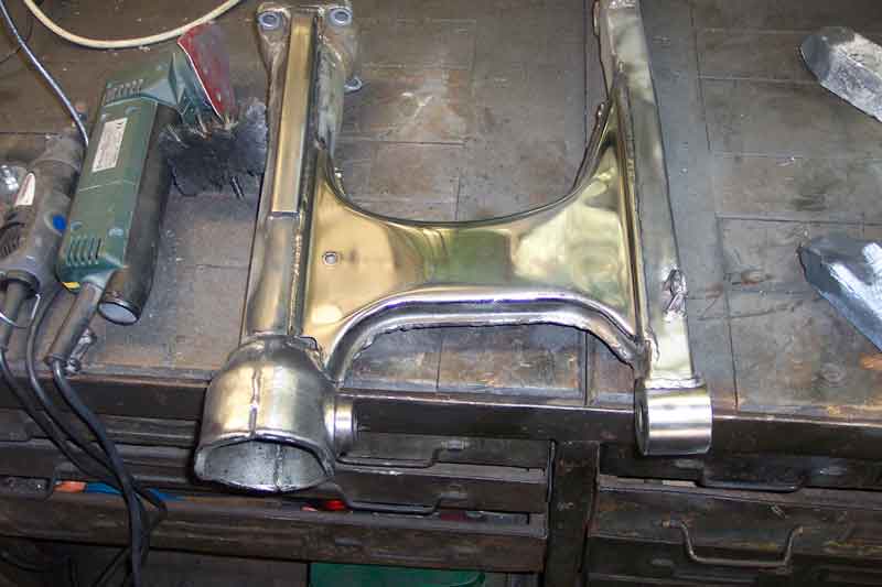

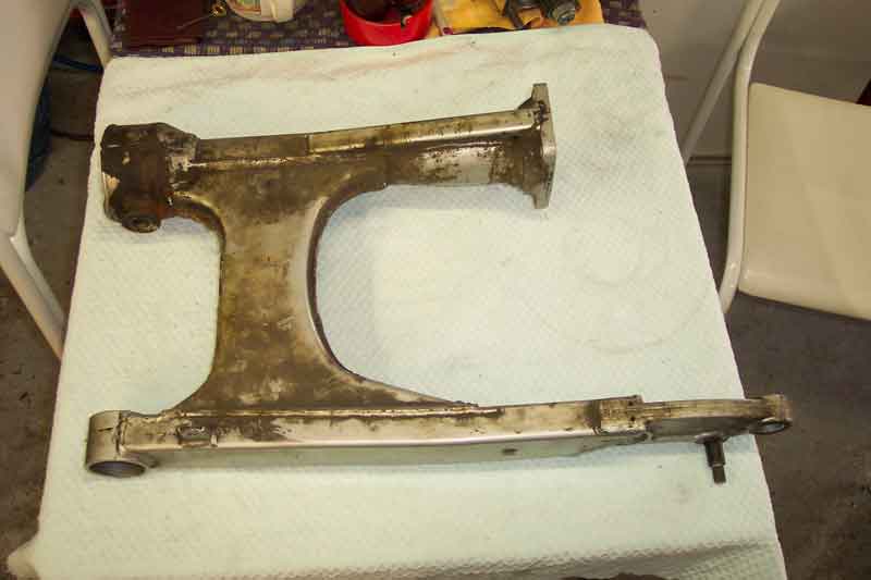

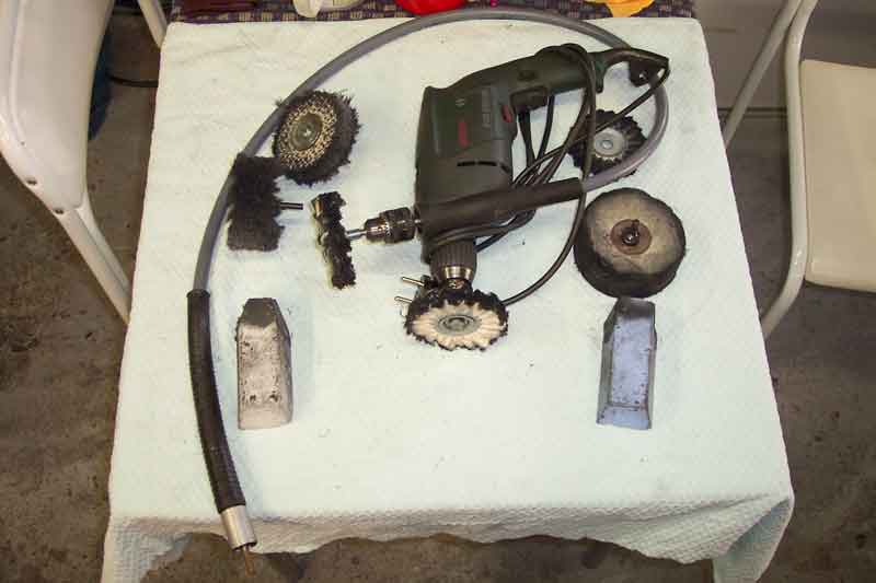

eigentlich kann man alles polieren, früher habe ich nicht nur Motorräder neu aufgebaut sondern auch etwas verfeinert. Dazu gehörte auf das Polieren, hier mal eine Schwinge einer schweren Kawasaki. Original bekommen diese Teile ein Tauchbad und je nach Pflege sieht sie dann nach ein paar Jahren so aus. Mit etwas Geduld und Mühe kann man sie dann etwas anschaulicher gestalten. Das A und O ist die Schleifpaste, ich habe für kleine Teile meine Dremel und die passende Polierpaste. Also es geht eigentlich alles.

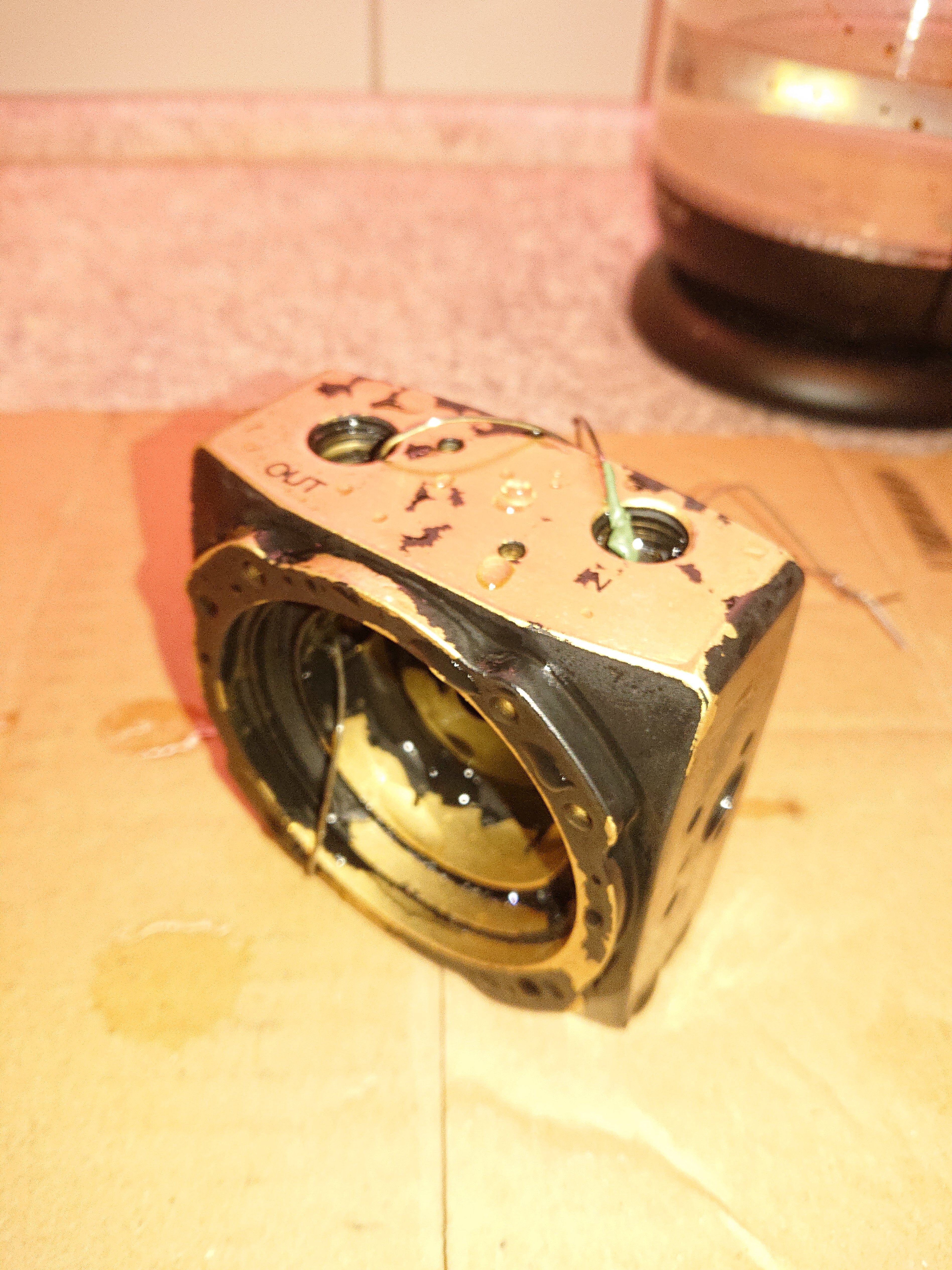

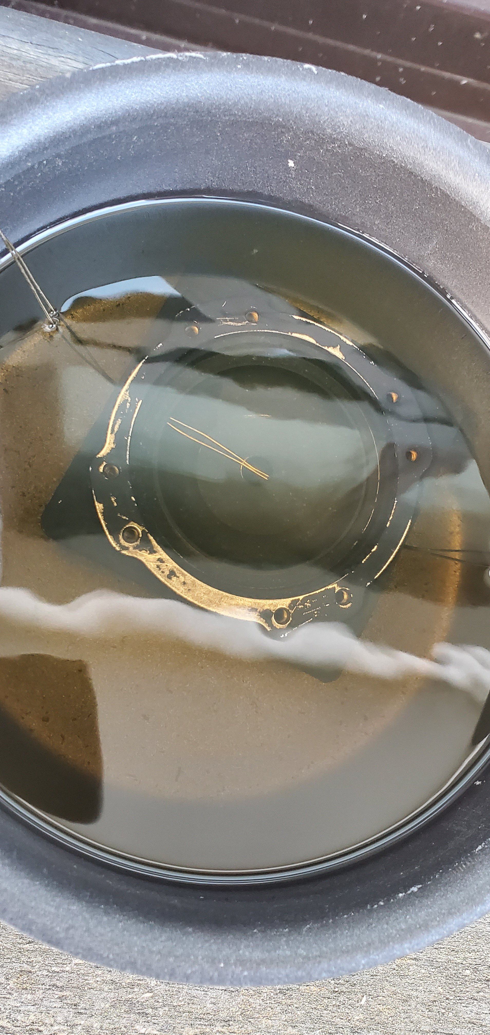

Ich habe mich jetzt mal am Enlacken des ALC Top versucht.
Nach der Anleitung hier,erst ins heiße Wasserbad und dann in Pinselreiniger eingelegt.
Nach 24 std kann man den Lack zwar leichter abkratzen aber er löst sich innen in den Kanälen nicht.
Habt ihr da ein speziellen Pinselreiniger verwendet?
VG
Jemand ggf noch 4x p12 pwm, die er nicht mehr braucht?
Meine letzten 3Pin Lüfter habe ich vor 16 Jahren gekauft. :fresse:
War auch ein Fehlkauf, habe nach P12 pwm gesucht und dann nur nach den Preis geguckt
Ich auch ab gestern 😂
Hab mehrfach gekocht und eingelegt.
Nach dem 2 mal:
Eine stellen vielen sofort ab, andere sind hartnäckig.
Mein Pinselreiniger scheint auch nicht die beste Lösung zu sein. Irgendwann hatte ich keinen Bock mehr. Jetzt weicht es seit ca. 16 Stunden ein.
Werde gleich nochmal kochen. Stinkt aber, weil es nichts rückstandlos ohne Reiniger ins Wasser kommt. Hatte mir extra einen alten Topf organisiert. Kochendes Wasser aus dem Wasserkocher sollte aber vielleicht auch gehen.
Was planst du mit der Oberfläche danach?
Ich werde wohl polieren und wenn zu ungeduldig außen schwarz lackieren. Oder ich versuche nochmal einen Vernickler zu finden. Aber das scheint nicht so einfach und dauert bestimmt auch recht lange bis man es zurück hat

Also ich bin nicht am inhalieren, aber so ein ganz bisschen kann man den Reiniger immer noch erahnen in der Küche. Ich hatte alles weggestellt, oberflächen mit Pappe ausgelegt und sehr darauf geachtet nicht mit dem Reiniger zu tropfen.
Und natürlich die meiste Zeit Lüften voll auf druchzug.
Genau das ist das Problem.Mit dem Wasserdampf bring dir da auch die Maske nichts.
Habe es dann vor die Tür verlagert(vom Keller),bei den Temperaturen nicht optimal.
Ich lasse den jetzt auch mal 2 Tage im Reiniger liegen und schaue mal was passiert.

Mir gefiel die Optik eigentlich wie sie war aber das bekomme ich nicht wieder so hin.Ich denke ich lasse ihn erst mal ohne Lack und poliert ihn.

Irgendwo hatte ich mal von einem Angebot von 3x,00€ zzgl. MWSt gelesen, welches hier ein Forumsmitglied eingeholt hatte. Scheiterte dann wohl daran, dass der Vernickler keine Lust auf Versand hatte. Viele andere schreiben auf ihrer Seite auch gleich, dass sie nur an Gewerbe verkaufen und Privta ausgeschlossen ist.
Am besten ist wohl chemisch vernickeln Redox-Nickel 1000ml + Kupferaktivator 1000ml, ist aber auch nicht ganz billig und man hat dann noch mehr Chemikalien an den Hacken, welche man entsorgen muss.
Galvanisch vernickeln ist wohl deutlich einfacher, billiger und auch zuhause mit selbst gemachten Elektrolyt machbar. Man braucht aber eine Stromquelle. Ob es mit einem modifizierten alten PC-NT geht weiß ich nicht. Eigentlich sind da wohl kleinere Spannungen im Größe 3V mit hohen Strömen am besten. Auch ein gerührtes Elektrolyt ist bei komplexen Formen zu empfehlen um eine halbwegs gleichmäßige Nickeloberfläche zu bekommen.
Ich werde mir das aber wohl nicht antun mit DIY und wenn nach einem Polieren mal Angebote einholen.
