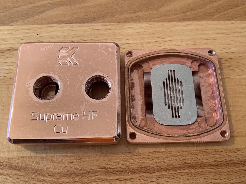

Zitronensäure und heißes Wasser:
Mäßig erfolgreich.
Ketchup? Cilit bang?

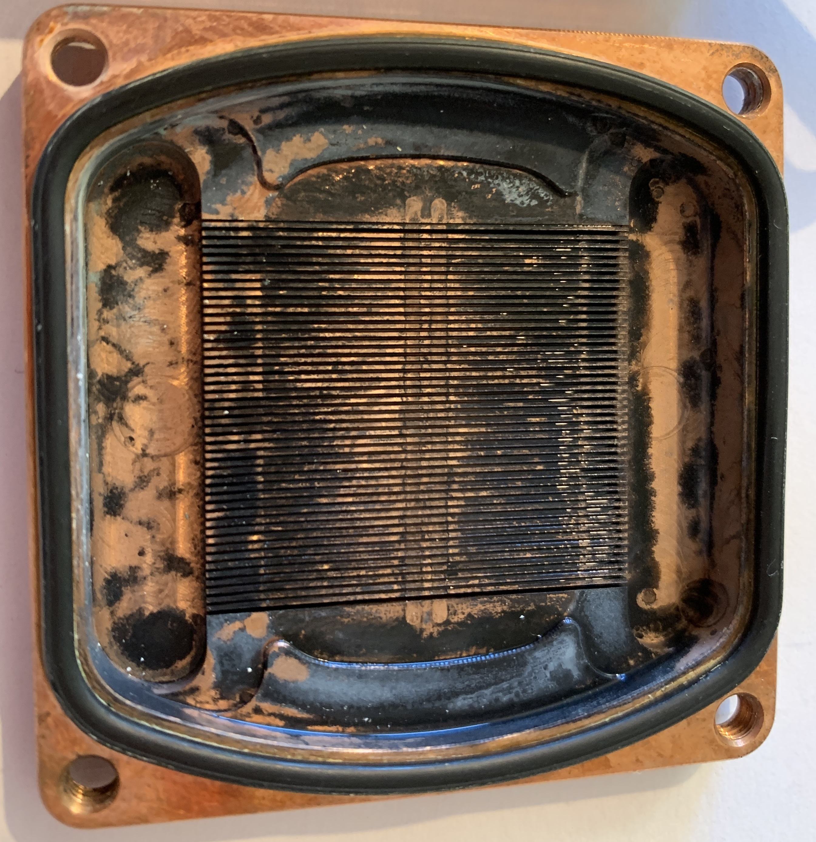

Anhang anzeigen 993959Anhang anzeigen 993960
Mäßig erfolgreich.

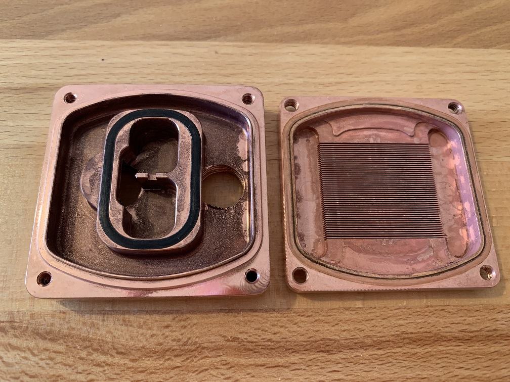

Da hilft nur ne mechanische Bearbeitung. Die Spühlkammern könnte man mit ner Messingbürste auspolieren. Wobei für die Funktion ja eigentlich nur die Zwischenräume zwischen den Kühlfinnen entscheidend sind. Da kommt man aber selbst mit einer feinen Messingbürste nur schlecht ran, ohne die Finnen zu beschädigen.
Bei größeren Finnenabständen ziehe ich immer ne Diamant Schleifscheibe per Hand ein paarmal durch die Zwischenräume, um die Ablagerung zu entfernen. Für so feine Zwischenräume wird es aber schon schwierig, so schmale Schleifscheiben überhaupt zu finden. Und bei der Menge an Zwischenräumen wird das dann auch schnell zu einer Sisyphusarbeit.
@s.nase
Hast Du meine Aussage überhaupt gelesen und verstanden? Deine Antwort hat damit jedenfalls wenig zu tun. Und Anderen die Fähigkeit zum Denken abzusprechen ist schon ganz schön dreist. Versuch es mal lieber mit sachlichen Argumenten.
Die Zwischenräume haben 0,28mm.
passende Schleifscheiben dafür gibts ohne Probleme, sind allerdings nicht billig
Mäßig erfolgreich.
... Da hilft nur ne mechanische Bearbeitung. Die Spühlkammern könnte man mit ner Messingbürste auspolieren. Wobei für die Funktion ja eigentlich nur die Zwischenräume zwischen den Kühlfinnen entscheidend sind. Da kommt man aber selbst mit einer feinen Messingbürste nur schlecht ran, ohne die Finnen zu beschädigen.

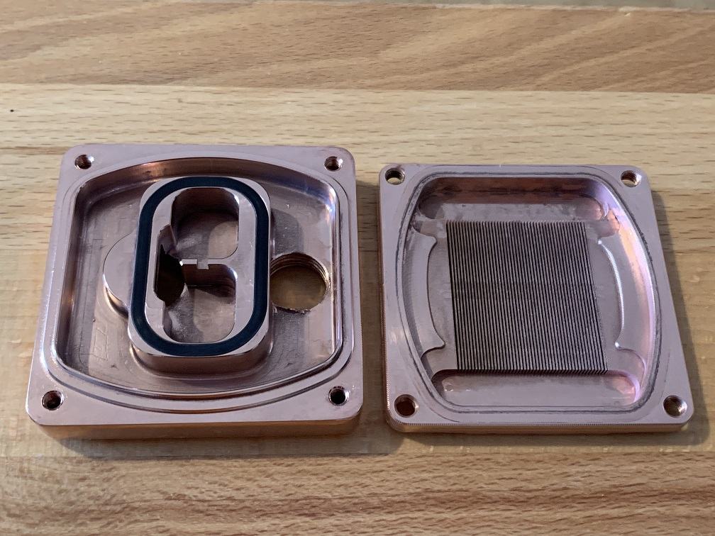

Ich habe die Kirche im Dorf belassen und heute morgen Autosol und Never Dull aus der Schublade geholt. Nach 15min Never Dull sieht das jetzt so aus:
Den Durchgang Autosol spare ich mir.

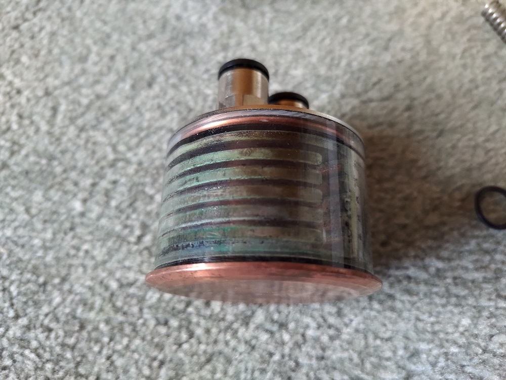

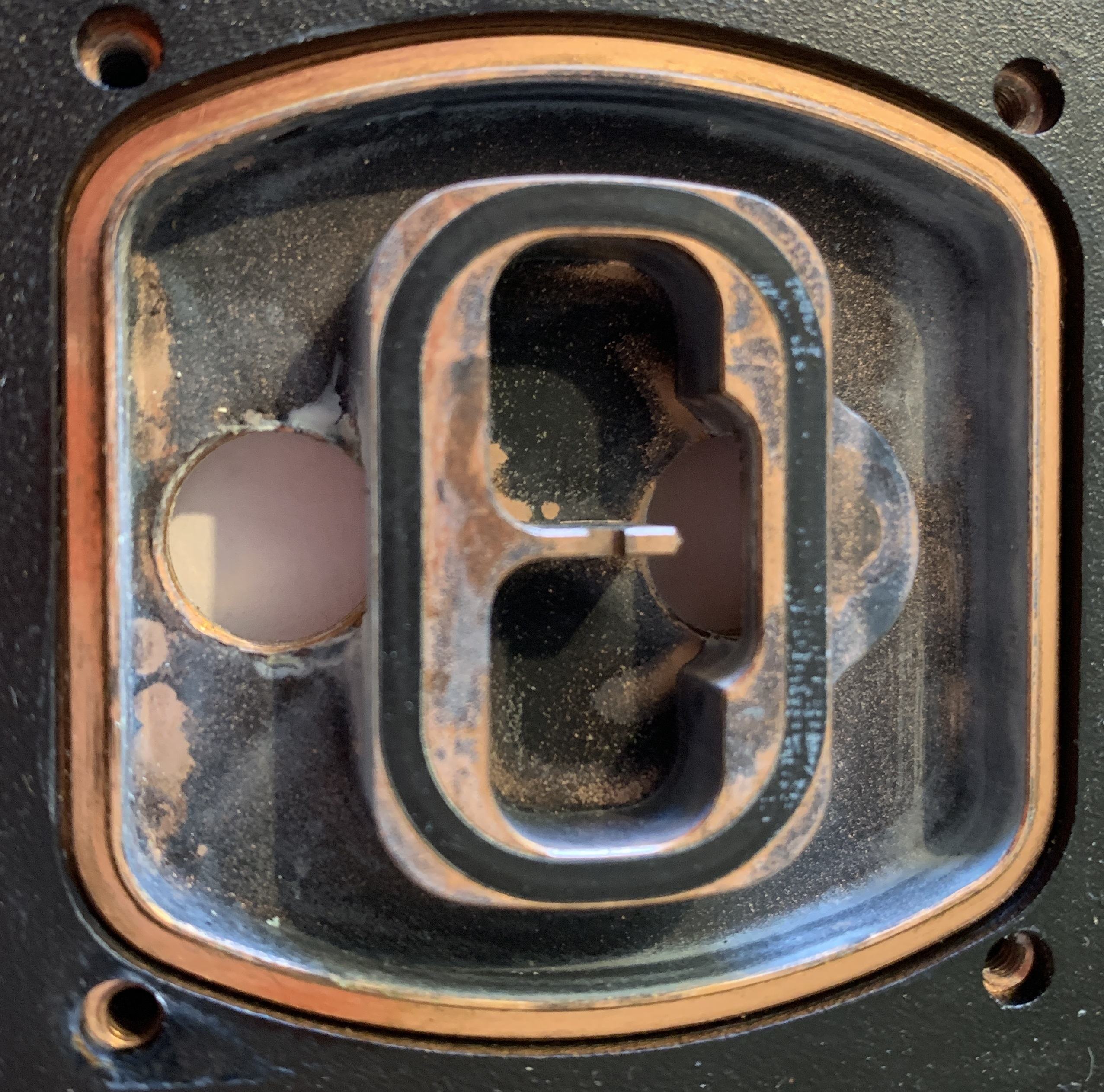

Ich hatte u.a. auch schon den Kollegen vor mir und durfte den dann aufbereiten:

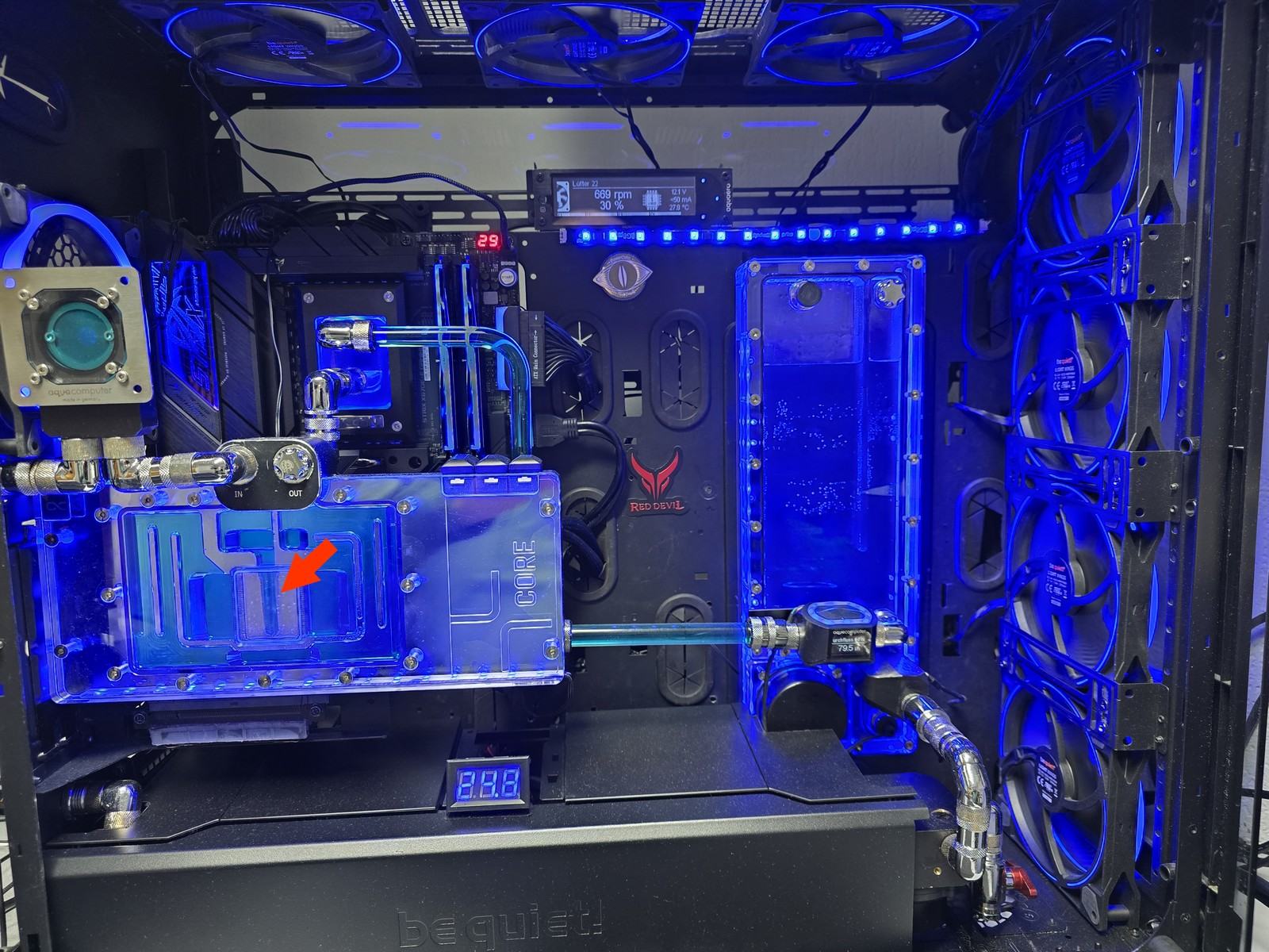

Damit mir nicht langweilig wird meckert jetzt mein Großer rum. Der Durchluss wird immer geringer aber ich glaube den Schuldigen entdeckt zu haben. Die Düsenplatte hat wie der Core1 auch so einen Schlitz wo das Wasser durch muß. Dieser hat eine ziemlich dunkle Farbe, es sieht so aus, als wenn der langsam dicht wird.

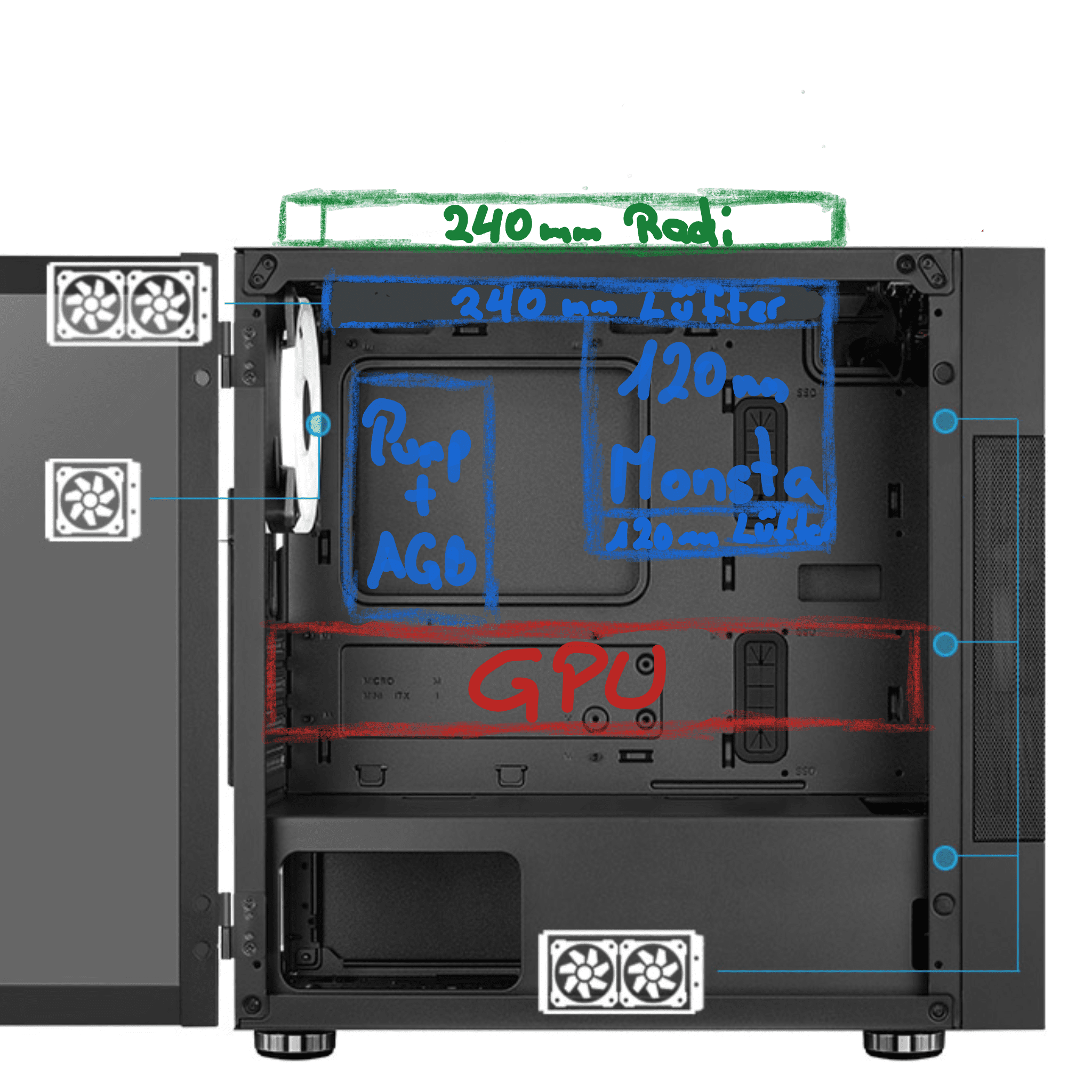

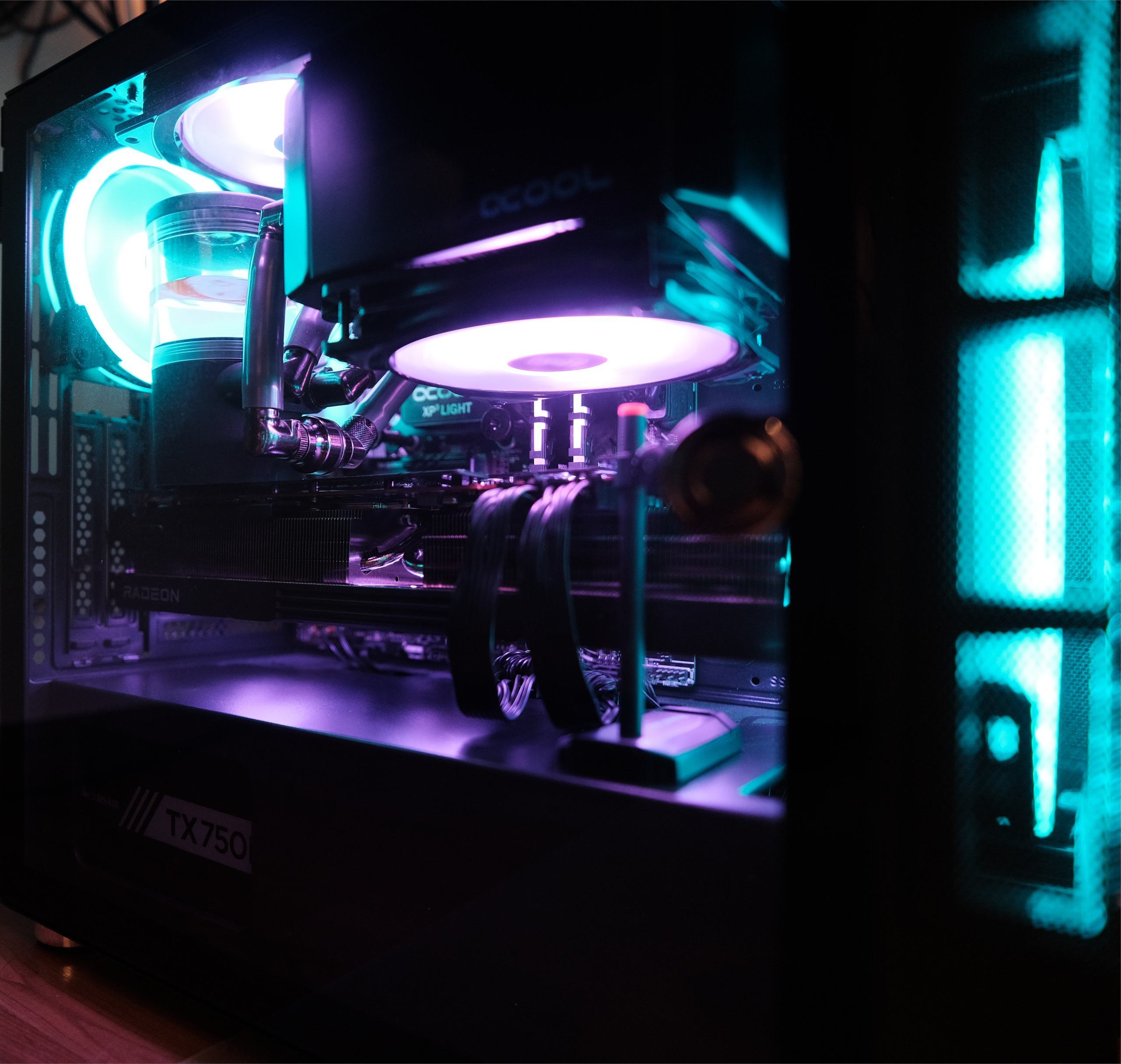

Mal eine Frage in die Runde.
Ich liebe ja so klein wie möglich zu bauen, und da ich dafür dann keinen Platz für meine Custom Wakü mehr hatte, wurde jetzt jahrelang wieder auf Luftkühlung gesetzt, nur die Temps gefallen mir nicht so wirklich. Jetzt bin ich günstig an einen Alphacool Nexxxos 120mm Monsta gekommen, der gerade noch so in mein Gehäuse passt, um ihn mit Push+Blow zu betreiben, aber auch wenn er für 400W ausgelegt ist, er bläst ganz schön warm raus. Gekühlt wird ein i7 13600KF (auf 180W gestellt).
Jetzt stellte sich mir die Frage, ob ich den 120mm Monsta mit nem 240mm Raditor, auf dem Deckel vom Gehäuse, unterstützen kann. Aktuell ist unterm Deckel ein 240mm Doppel-Lüfter montiert, wo einer die warme Luft vom 120er Monsta absaugt und der zweite nur die warme Luft vom Gehäuse, d.h. der 240er Radiator würde dann mit einer Hälfte über dem Lüfter montiert sein, der die Luft vom Monsta mit durch den 240er Radiator pustet und die zweite Hälfte vom Radiator vom freien Lüfter am Gehäuse bedient wird. Hier wäre eine Skizze, rot die GPU, die ebenso das Gehäuse komplett ausnutzt, blau die verbauten Teile und grün der Radiator, der dazu kommen soll.
Du kannst den Monsta unterstützen in dem du den 240er zwischen cpu und Monster klemmst hör sich zwar erst mal komisch an aber wenn man bisschen nachdenkt. Das warme Wasser kommt in in den 240er wird gekühlt und dann fließt es durch den Monsta, dadurch das er unter den 240er liegt ist er kühler und kann das Wasser nochmal kühlen. Außerdem um so größer die Fläche um so besser die Kühlung. Das warm raus blasen wird sich aber nicht ändern.

Das Foto lässt meine Ohren bluten. 😅
Wenn du am Deckel einen 240'er verbaust, dann bastelst du ein Radiator-Sandwich.
Damit kommt effektiv nur 120mm an Kühlfläche dazu.
Sobald man einen Radi mit vorgewärmter Luft füttert, verliert er fast alles an Wärmetausch-Potential, sofern man nicht absurd viel Frischluft durchbläst.
Siehe hier: http://www.xtremesystems.org/forums/showthread.php?220874-More-Radiator-Sandwich-testing
Ich persönlich würde dem Monsta den Laufpass geben und etwas möglichst dünnes kaufen, um schön leise zu bleiben.
Wenn Lautstärke keine Rolle spielt, dann kannst du dem Monsta einen stärkeren Lüffi verpassen (EBM Papst).
Und wenn das nicht reicht, dann noch einen weiteren 120'er Radi in den Kreislauf dazunehmen.
