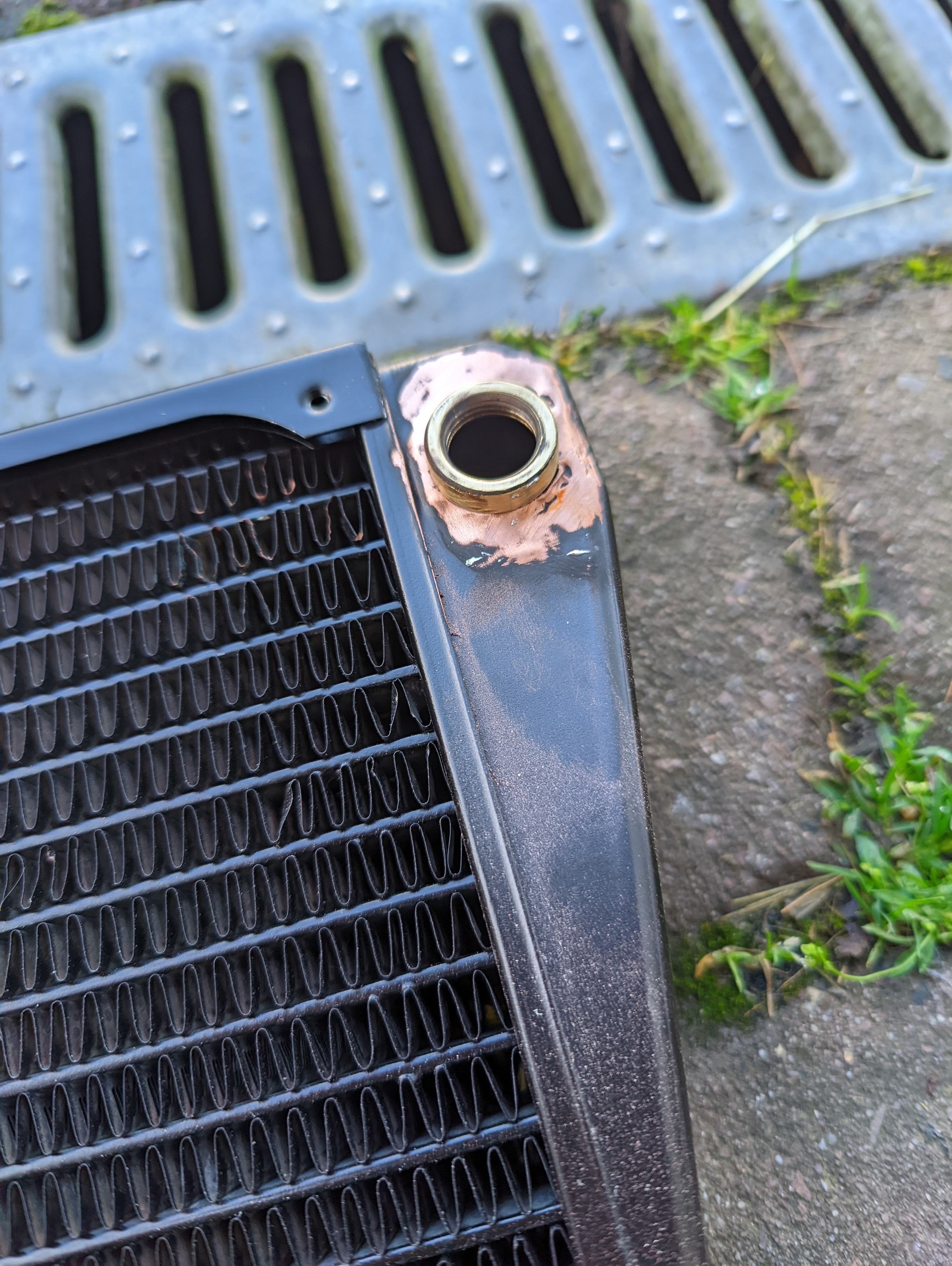

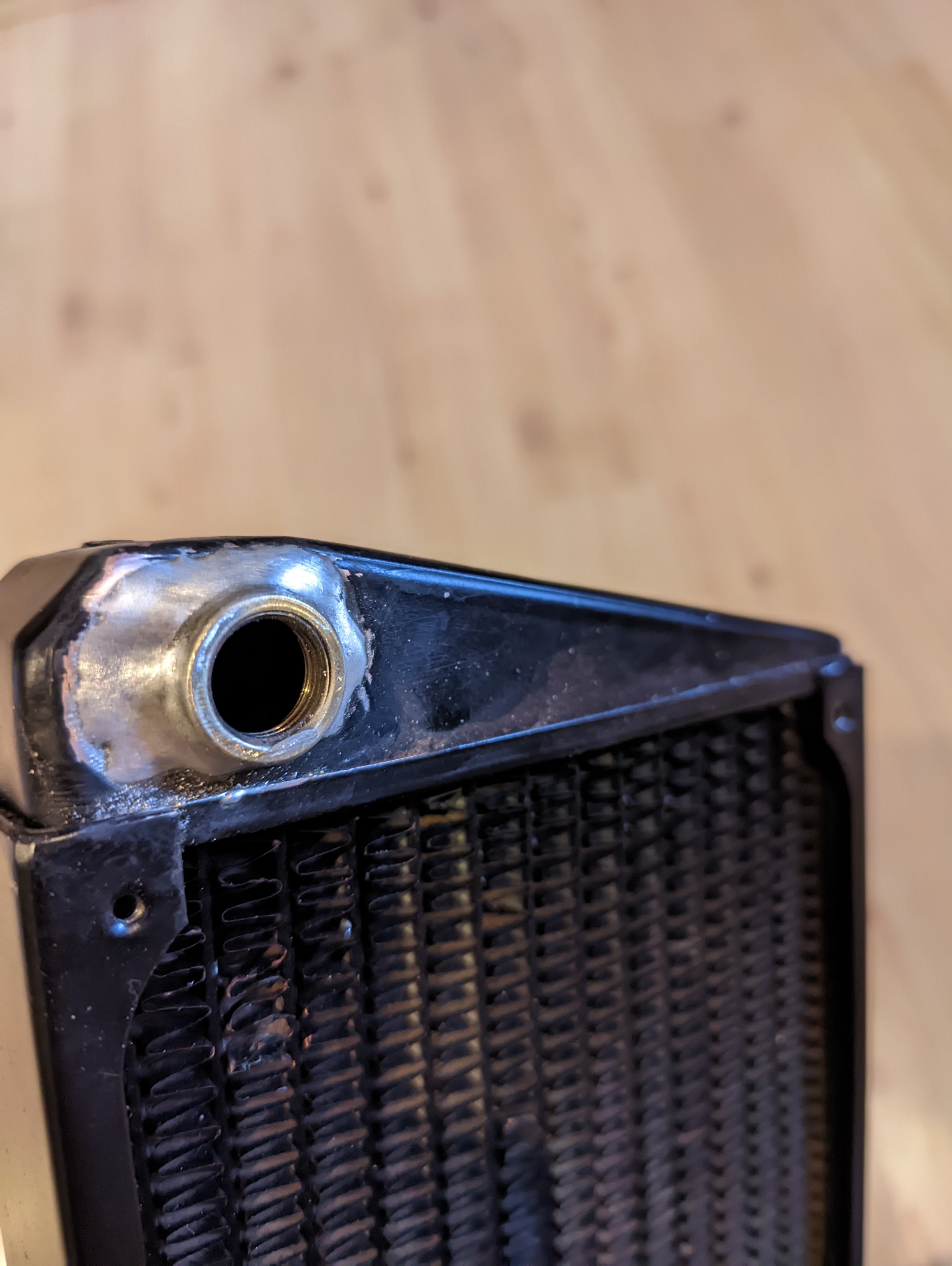

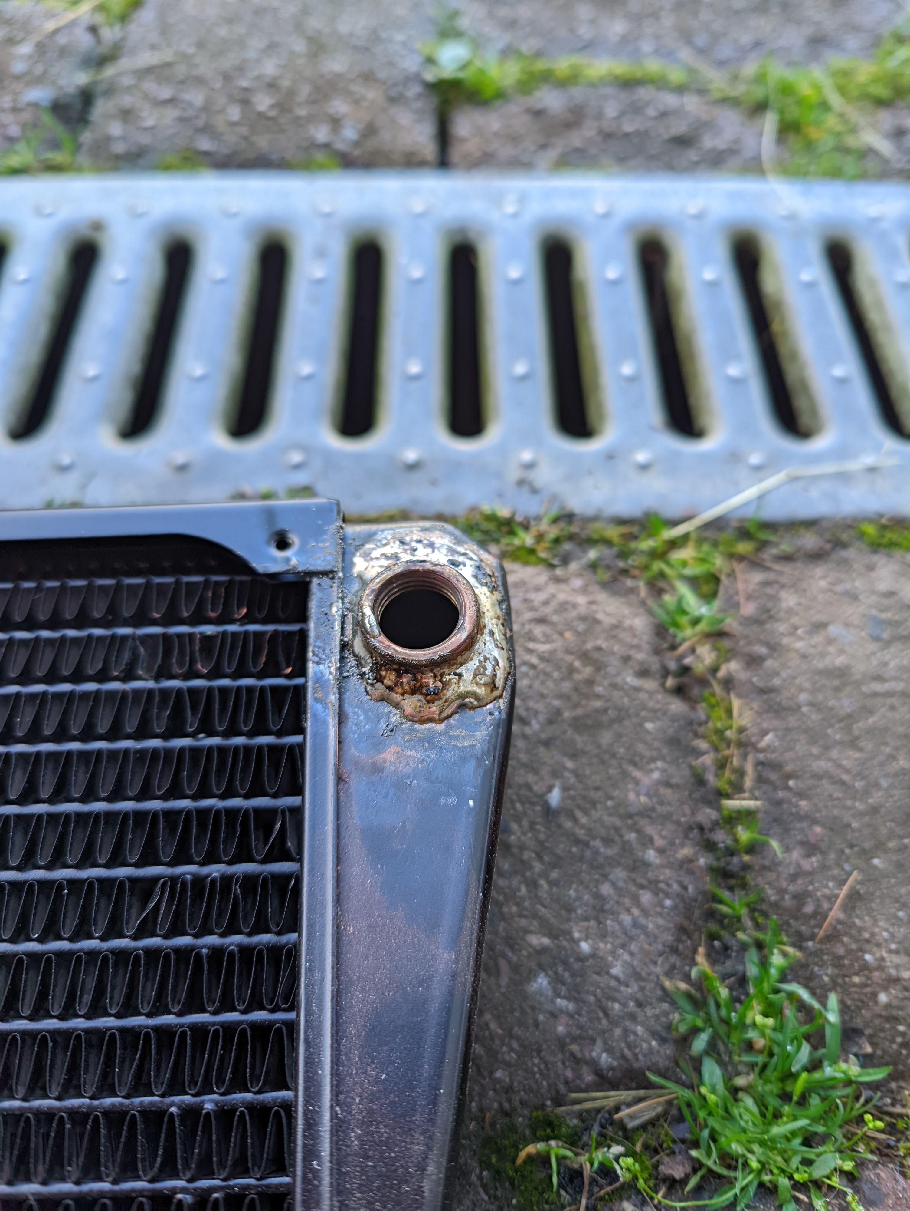

Radi ist heute angekommen...
Ist mir zwar schleierhaft, wie du das Gewinde abgerissen bekommen hast, aber ich hab schon mal ein wenig Hand angelegt :)

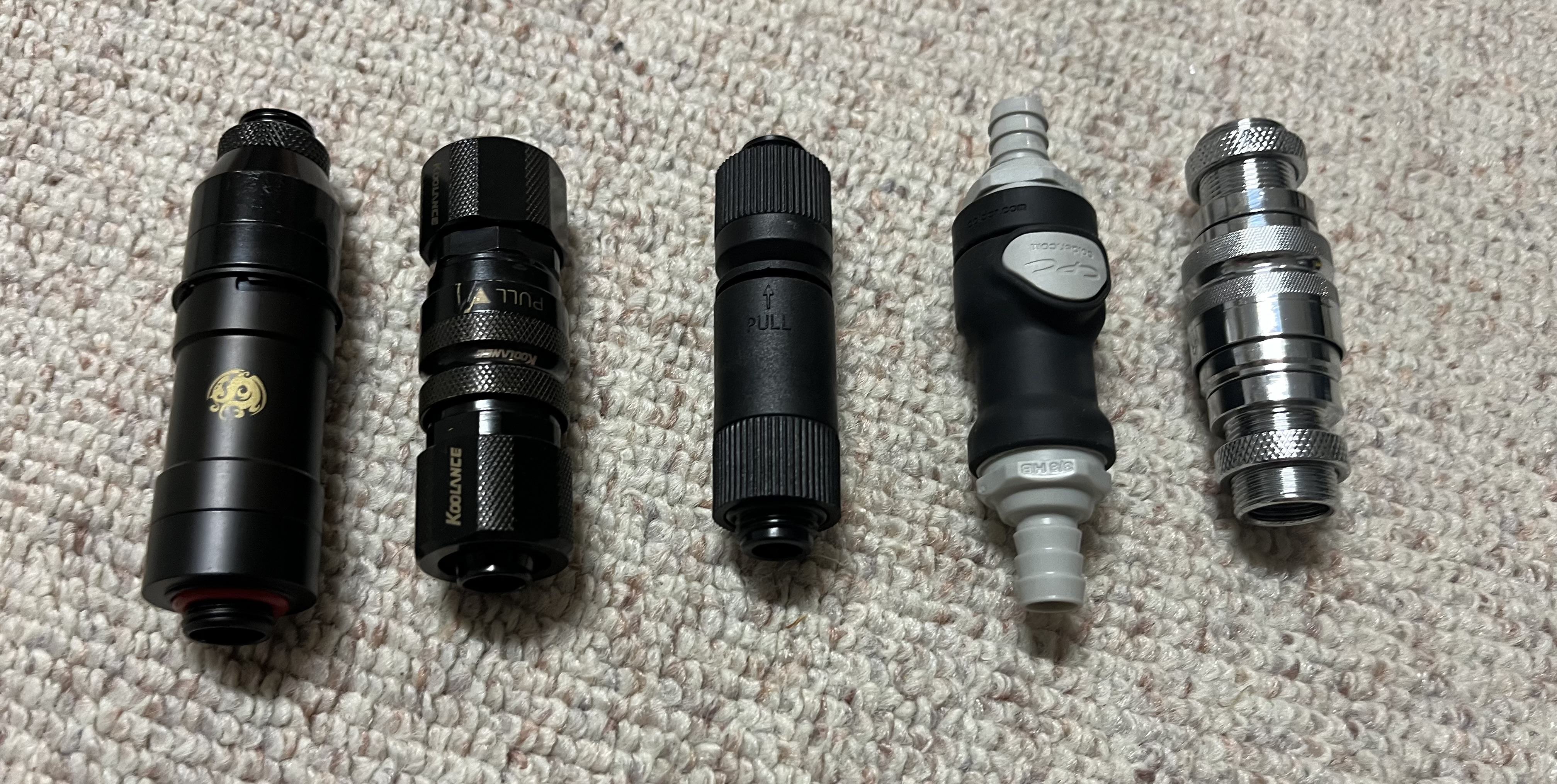

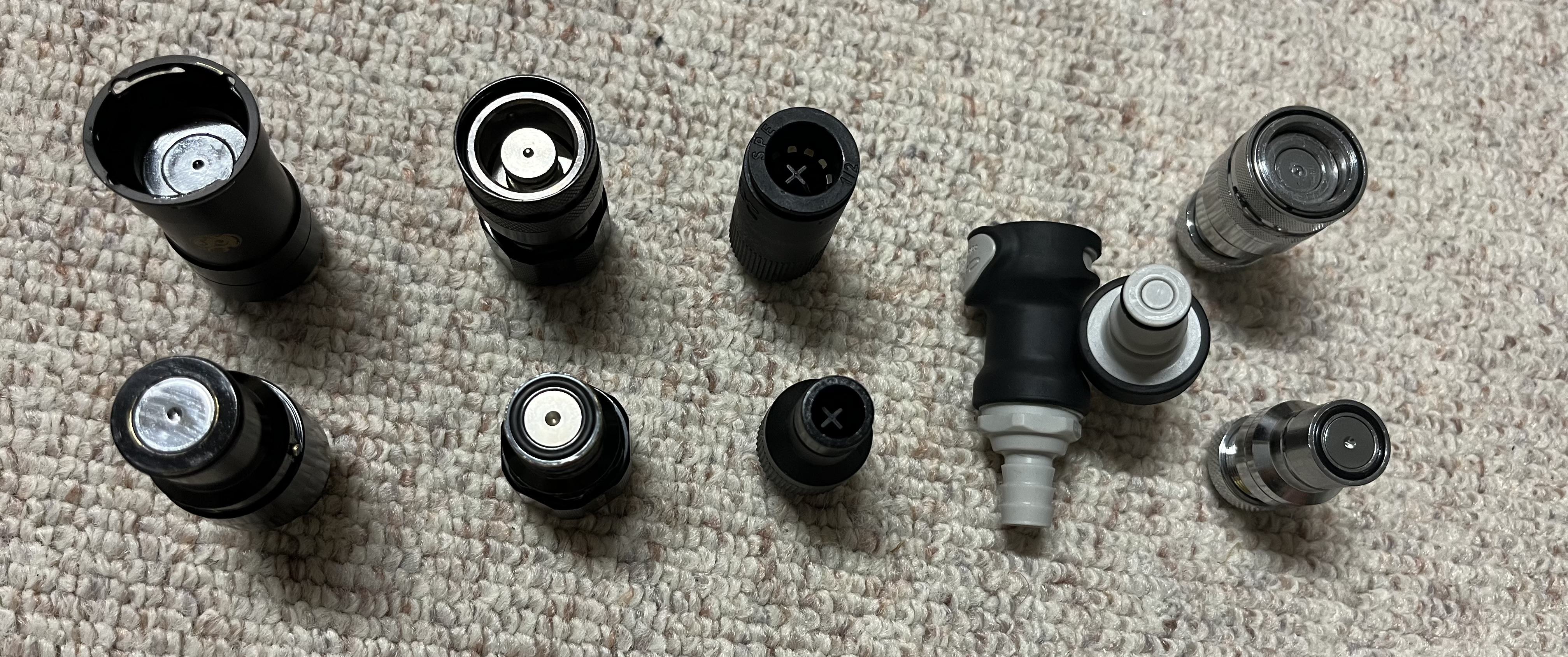

Bin ja auf der Suche nach gescheiten und bezahlbaren Schnelltrennern. Aktueller Stand:
v.l.n.r.: Bitspower, Koolance QD3, ALC Industry, CPC, ALC (Eiszapfen?), geordnet nach Durchfluss links (kaum Restriktion) bis rechts (quasi zu auch im verbundenen „offenen“ Zustand ;)). Meine extrem exakte und wissenschaftliche Messmethode: Durchpusten.
Und hier in der Draufsicht sieht man auch, warum ich die Koolance hasse wie die Pest: aus der Kategorie „wischt Du noch oder schließt der schon?“ - klemmt mal wieder:
Werde die Industry von ALC jetzt mal im neuen Projekt verbauen. Wenn die nicht besonders negativ auffallen, werden die mein neuer Standard.
Ich habe die aktuellen cpc ns6 und die alc Eiszapfen HF und beim durchpusten sind die ns6 spürbar weniger restriktiv.
Ich habe testweise die alc Eiszapfen HF gegen Kugelhähne ersetzt und der Durchfluss war 10l/h niedriger als zuvor.
Danke für den Test :bigok:
