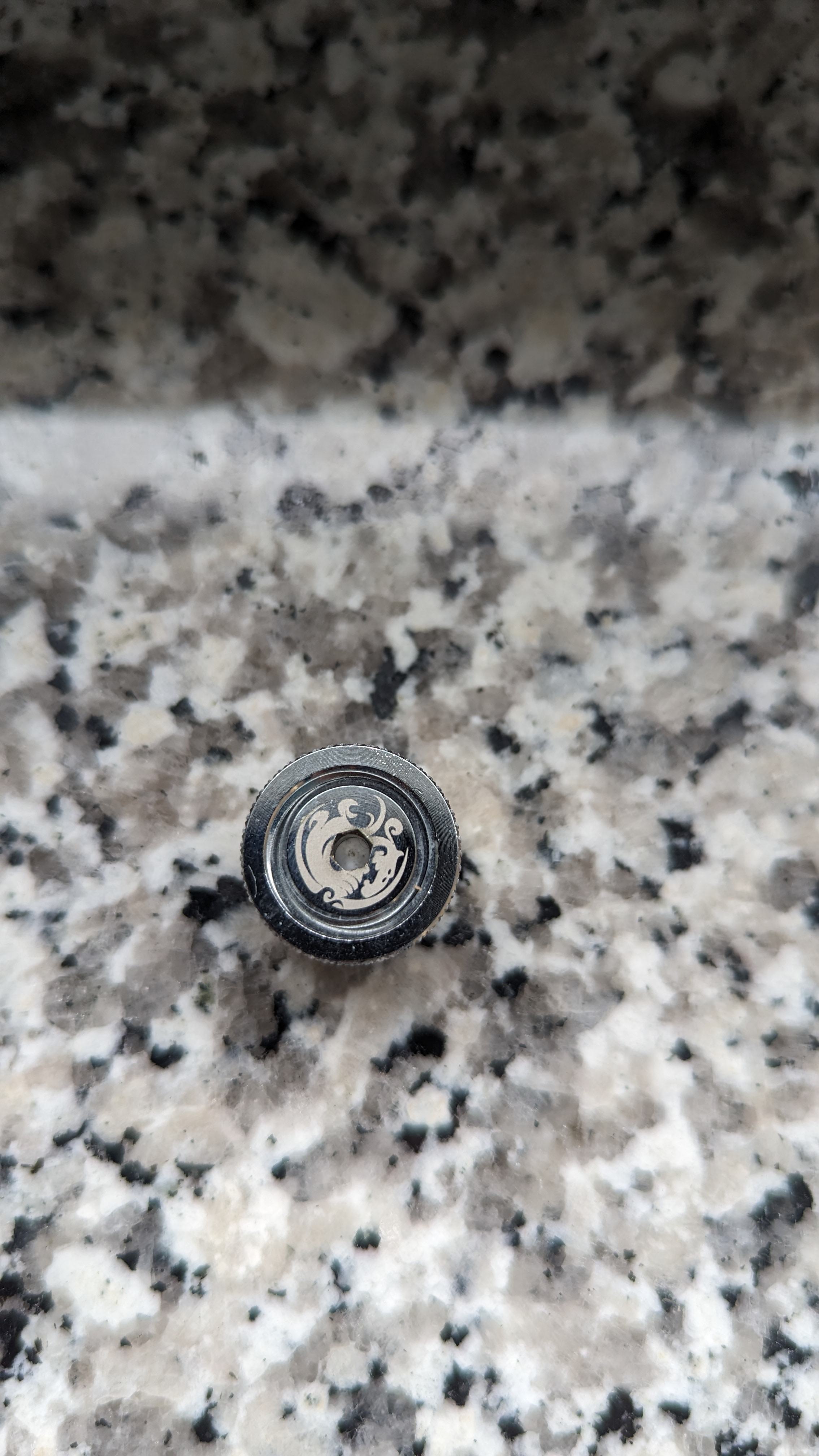

Benutzt hier jemand von euch hier solche Luftauslassventile?
Habe noch so eins bei mir rumliegen und bin mir unsicher, ob ich es überhaupt brauche?

Habe das Teil glaub irgendwann mal einfach mit in den Warenkorb gehauen ohne nachzudenken.
Das sieht doch aus wie ein Membran, der Luft, aber kein Wasser durch lässt. Also doch nicht für die Tonne. ;)
Warum nicht?
Ich habe meist ein solches Membran verbaut, denn ein erhöhter Druck im System steigert auch das Risiko, dass es irgendwo tropft. Zudem verhindert dies auch Unterduck im abgekühlten Zustand des Systems, wodurch dann auch gerne mal Luft gezogen wird, die man anschliessend wieder rausbekommen muss.
Und falls dein Kühlkreislauf auch mal etwas wärmer wird, dann ergibt dies schon Sinn. @citsejam hat das sehr schön vorgerechnet.
