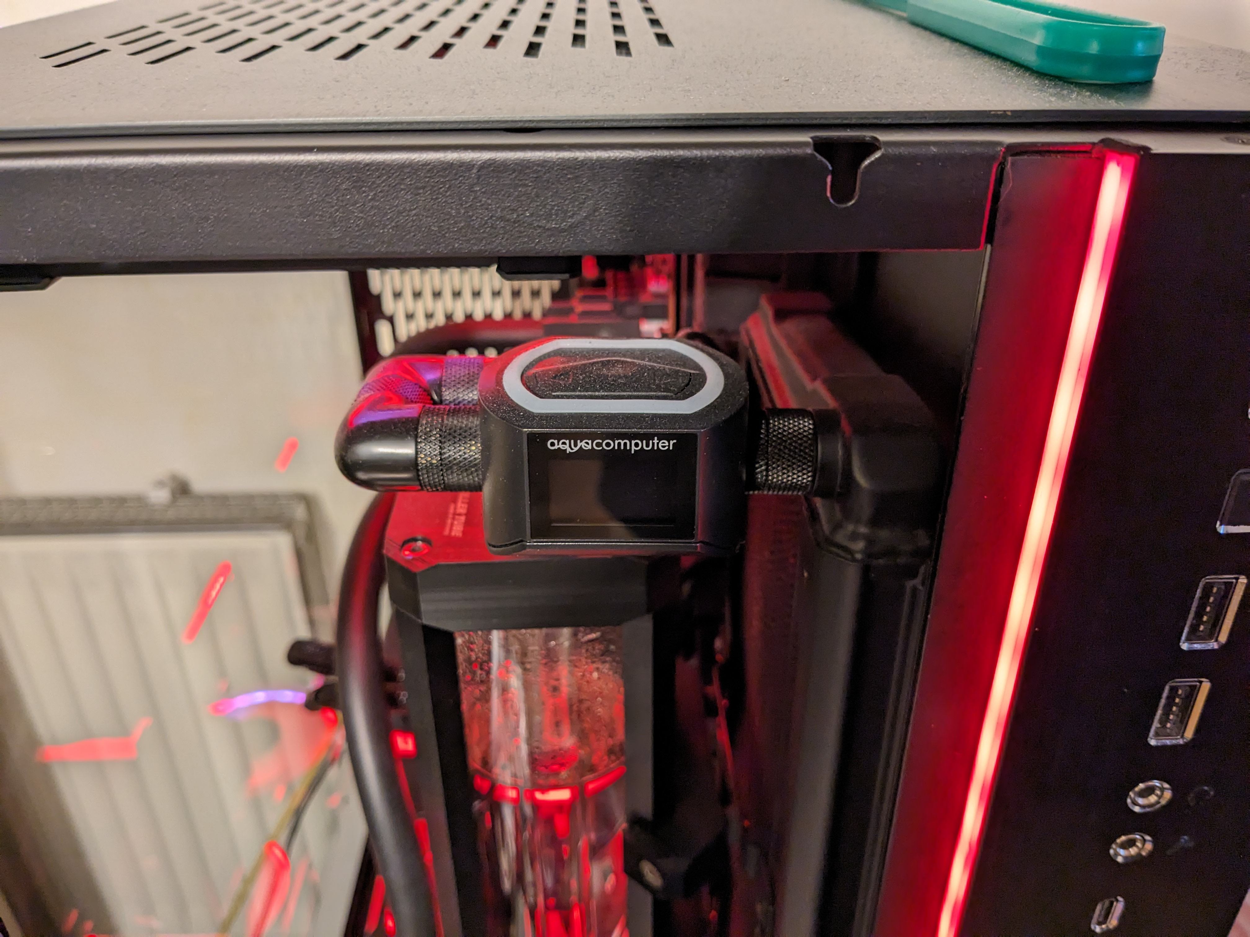

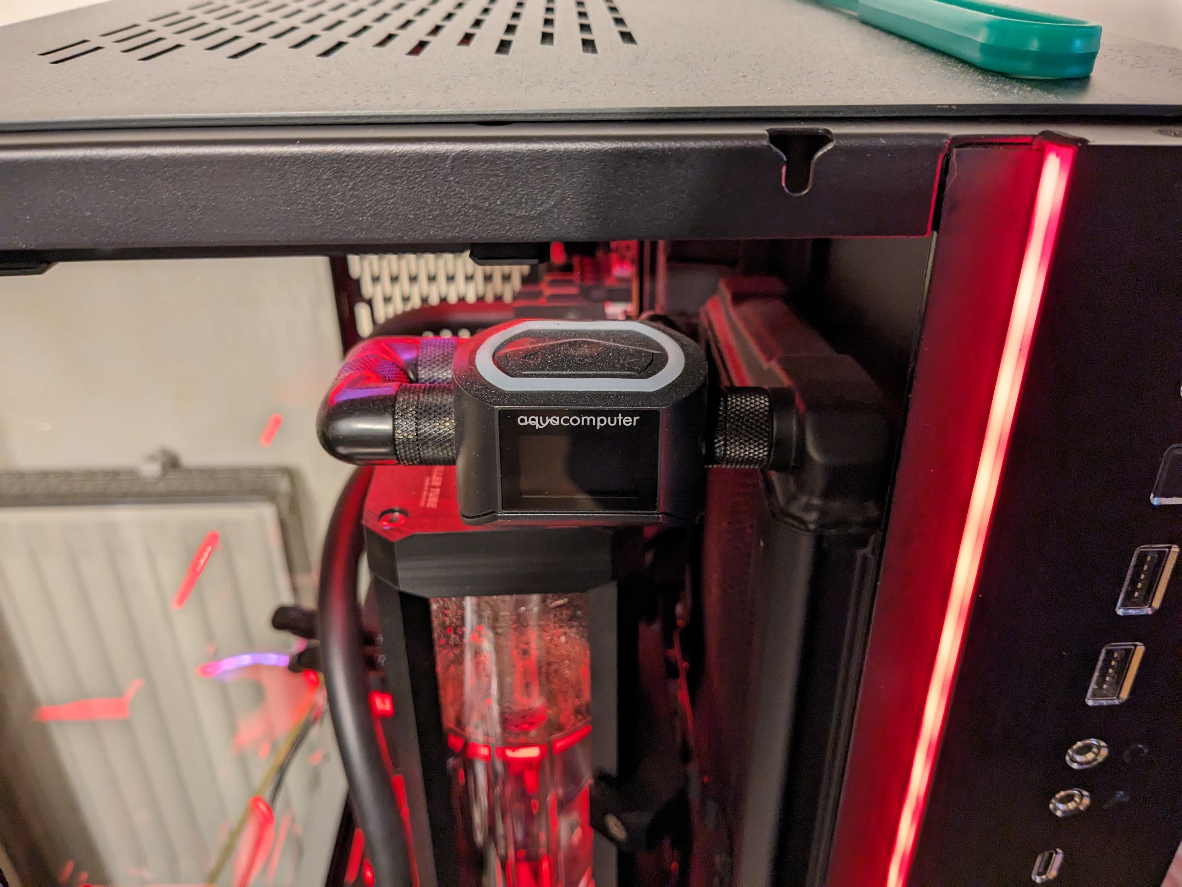

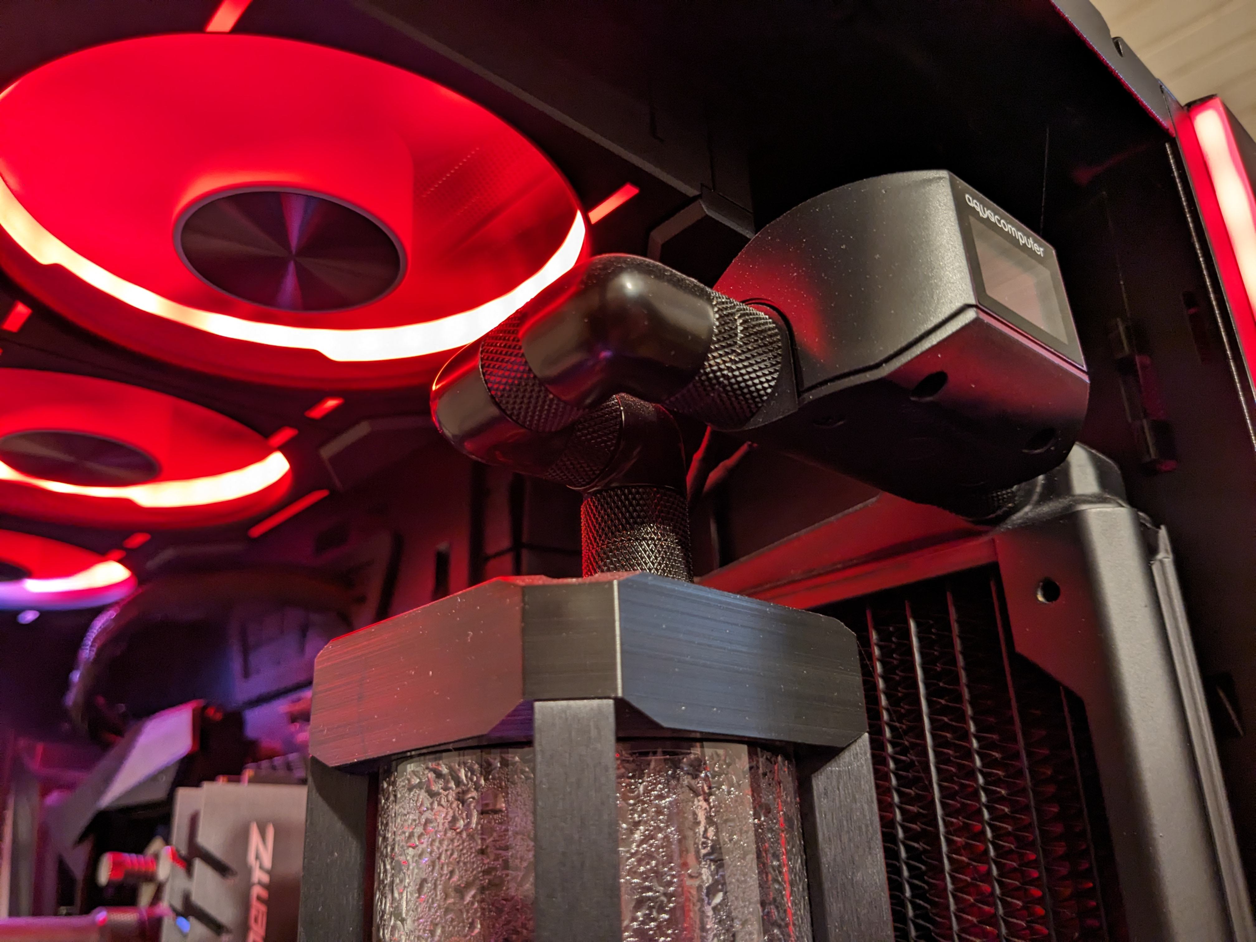

Ich komme nochmal auf dein Bild zurück:
Wie heißen die Winkel die du da verbaut hast? Ich hab leider nur eine Stelle im Gehäuse wo ich ein Display sinnvoll verbauen wurde und die ist ca 5cm höher als der Schlauch der da drunter einen 90° Bogen macht. Also ist die Winkellösung von dir vermutlich auch bei mir die beste Option
Müssten Barrow 90° Rotary Fittings sein, gepaart mit Male Rotaty Fitting.
Ist aber schon was her als ich die gekauft habe, kann somit nicht mehr mit absoluter Gewissheit sagen ob es die unten verlinkten Teile sind.
